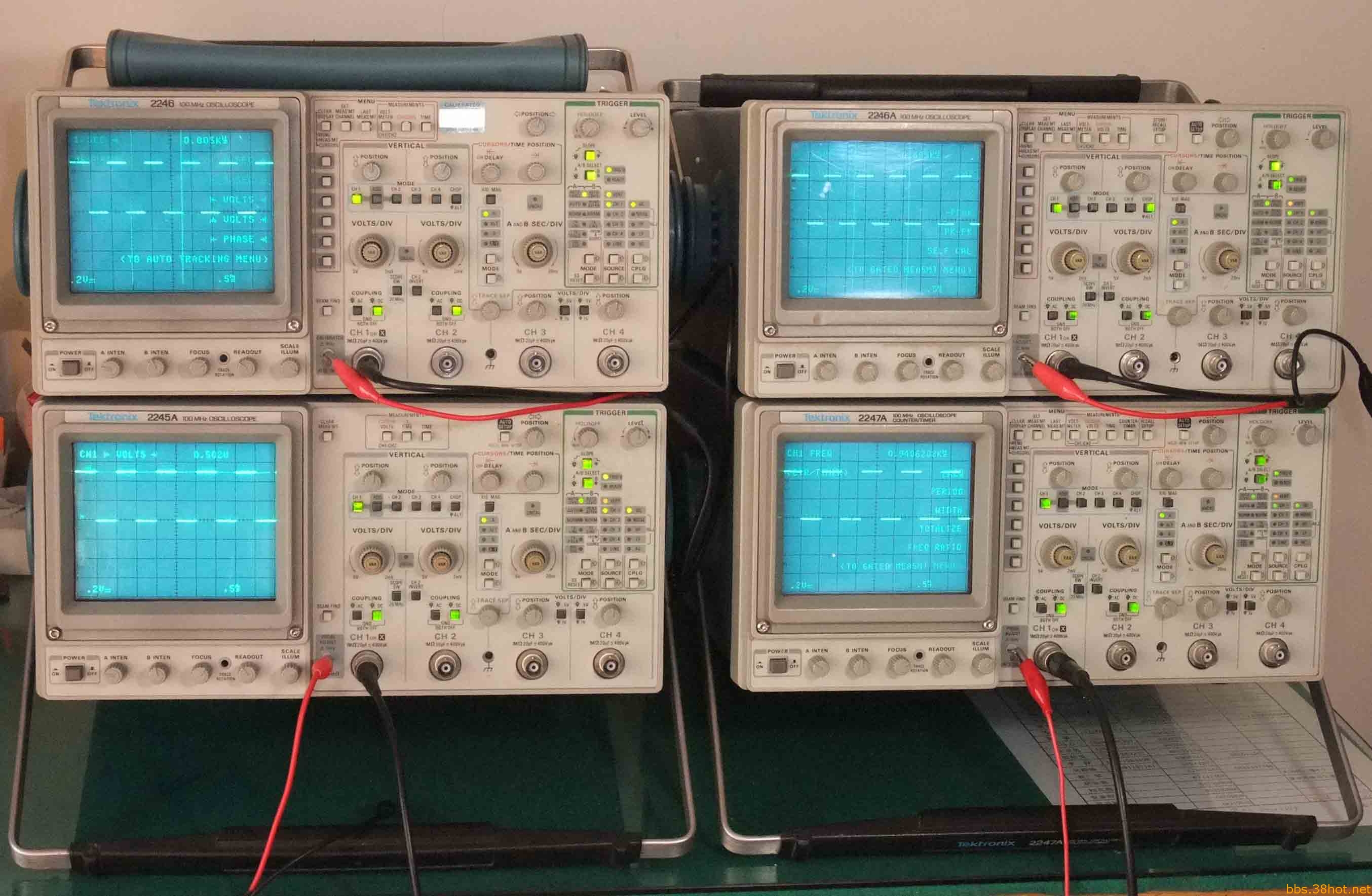

TEK2245、2246和2247是同一个系列的机器,都是4通道输入,100M带宽,并且采用了高清晰度的示波管,都有光标读出信号幅度和信号周期的功能。
    其中,TEK2245是基本机型。在2245的基础上增加了峰值电压表功能后称为2246,可以实时监测信号的幅度。在2246基础上在增加8位频率计功能后称为2247,2247不但能够实时监测信号幅度,还能够实时报告信号的频率。(当然,这两个功能不能同时使用)可以看出,这3种机型一个比一个功能更强大。
    为这3种机器增加上自动设置功能,使操作更方便,就称为A系列机,也就是TEK2245A、2246A和2247A。带有自动设置功能的机器,使用时无需考虑面板状态,接上信号,按一下AUTO按钮,机器就会根据信号状况,自动计算出适合的幅度、时基和同步数据,使波形稳定的显示在屏幕上。
    三种机器的功能不同,内部结构有些变化,所有的变化都写在脸上——面板不同,请看:

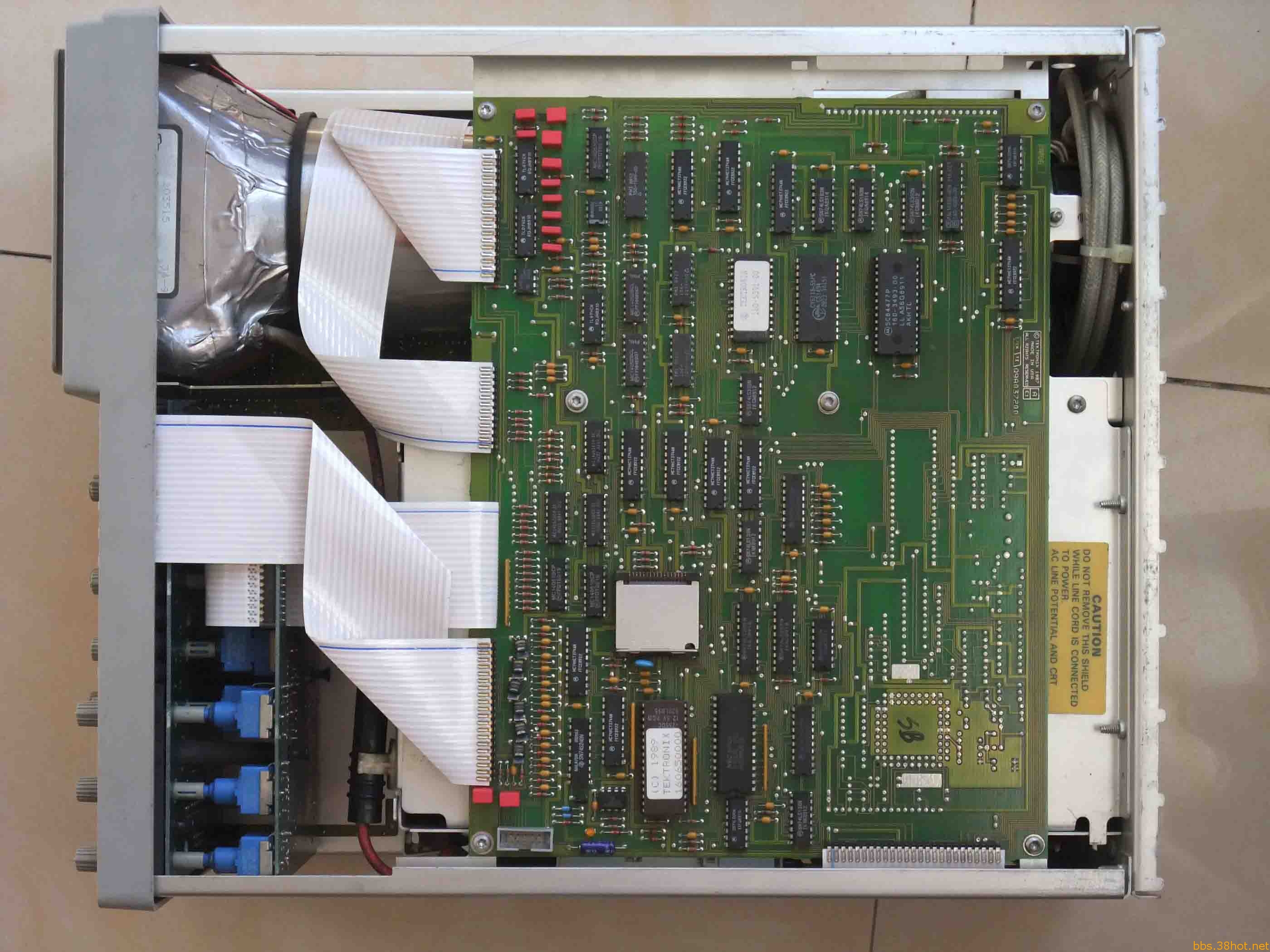

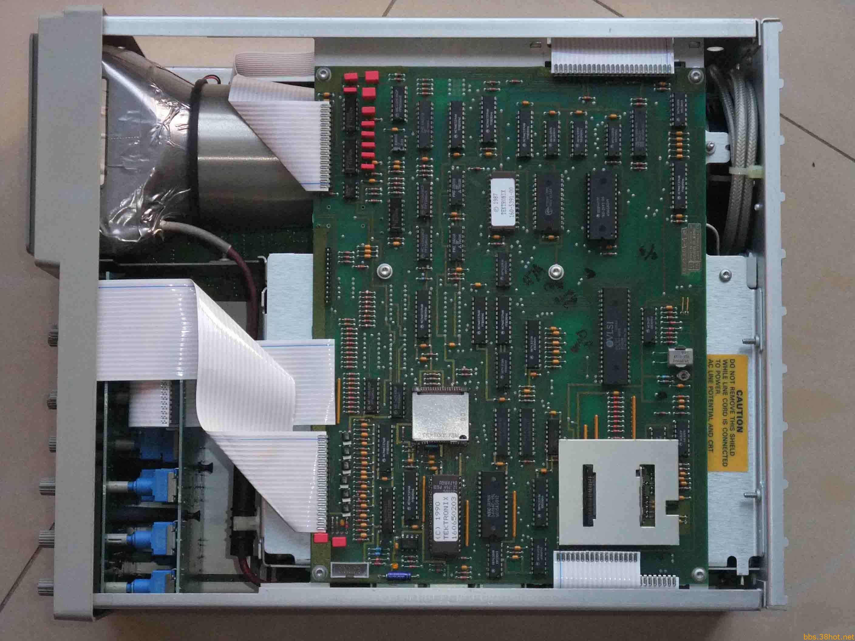

差距最大的是系统控制板:
2245A的系统版,空了一大片,排线插座也空缺着……
再看2247A系统版,满满当当。一分钱,一分货呀
