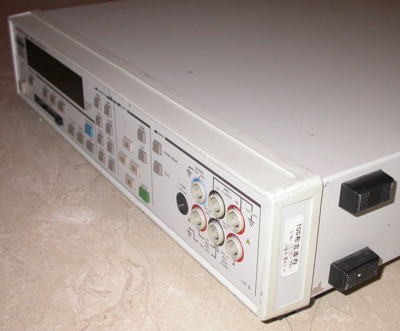

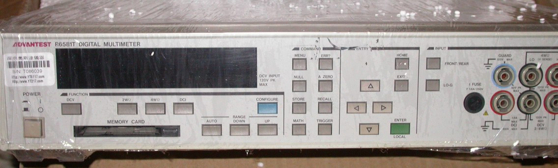

到货与开包

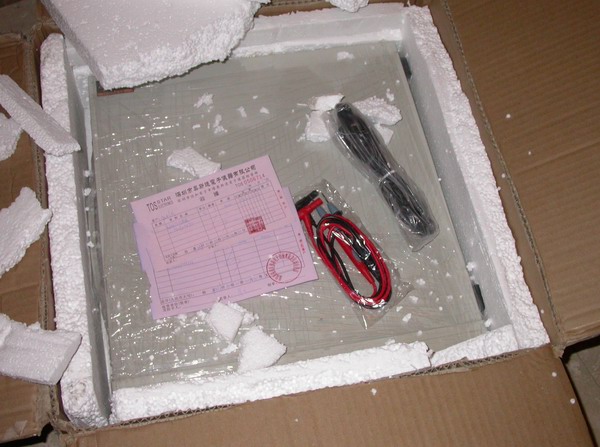

整整一个星期,周五终于到货了。本来卖家承诺快运,结果发的物流,让我跑到20km以外的地点去提。我让他们送到市内这样我去提货就更方便,不过多花了我25元。
包装的还不错,硬纸盒外观良好,因此在物流提货处也没打开看。

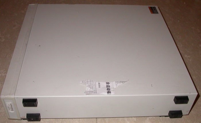

 楼主| 发表于 2009-3-21 16:41:21 | 显示全部楼层

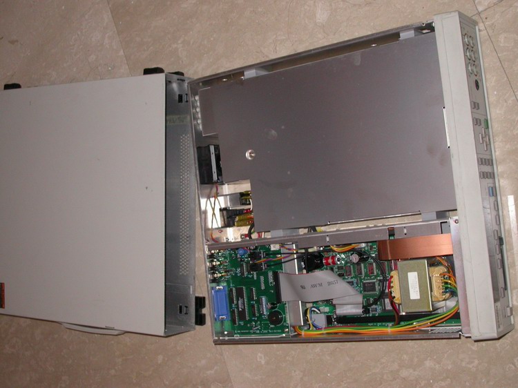

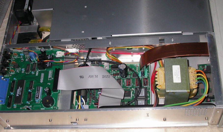

开包的时候是在电梯厅里,居然没带钥匙,关了门把自己锁在外边了!
没办法,消磨时间,用刀把后盖打开,拍了几张内部照片。本来想继续开盖,但无奈螺丝太紧,刀都拧坏了还没打开。
20分钟后LP回来,松了口气,才把宝贝抱进家门。

购买与价格
话说来长,早就想买个R6581T。
2年前在深圳一家网站发现这表,就电话联系去买,但由于报价比较高,也没找到合适的人去谈价,就放了下来。当时自己已经娶了著名的Agilent 3458A 八位半,正在蜜月中,因此对于二房的来去也不是很在意。这是当时的照片:
上星期深圳有个朋友去这个二手商那里买东西,见到这个R6581T,打电话问我要不要说价格还凑合。销售MM在电话里告诉我,说这表卖的很好,现在只剩最后一快了便宜卖给我只要2W。我说这么贵还便宜?那就不要了,反正我有更好的8位半在用。MM说还可以再便宜,答应我发照片过来。

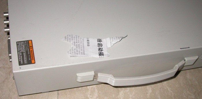

第2天照片发来,我一看就乐了,这不正是原来那块表么!看那些划痕:
显然,这表有整整两年没人问津,还卖的很好呢!
不主动,等到快中午的时候那边MM来电话问是否收到照片考虑的如何,我首先把这表贬低一顿,什么功能不全、性能不好,还有比如NPLC之类的词汇保证她连听都没听过,然后我问她你到公司多长时间了?答曰一年多。我说这表我早就知道,决非卖的很好,而是比你公司年龄还大,不信就问你们老板,二年前他要推销给我我就没要。他马上没词了。最后把金融喂机也搬了出来,讲到8k包快。
后来看出来了,JS还是JS,一直找各种理由拖延发货,最后把快递变成了公路运输。不过,看在包装良好安全到达,还送了个表笔和电源线的份上,饶过她吧。

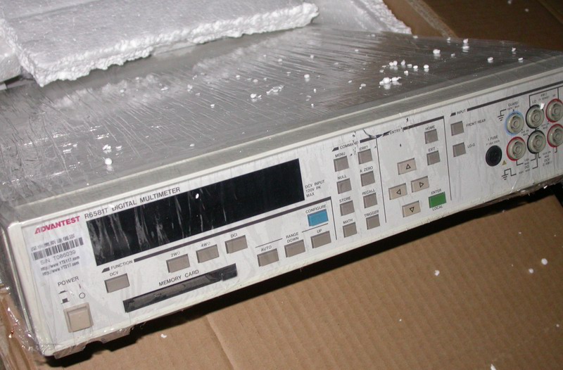

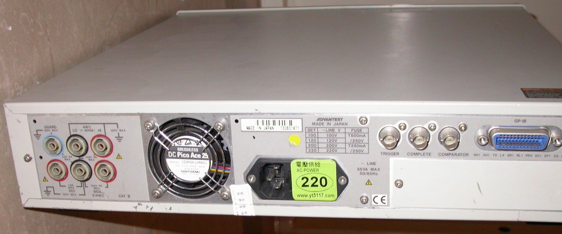

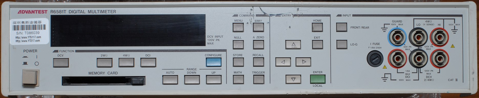

简单评价:设计理念比较新颖,结构合理,用料还算扎实。
体积上看,厚度是88mm,比3458A的89mm稍微小了一点点。但深度是450mm,比3458A的500mm小了10%。
重量上是7.8kg,算比较轻的表了,日本理念。对比:3458A是12kg,而1281是13.5kg
有侧面拎手和侧面底座,便于携带。

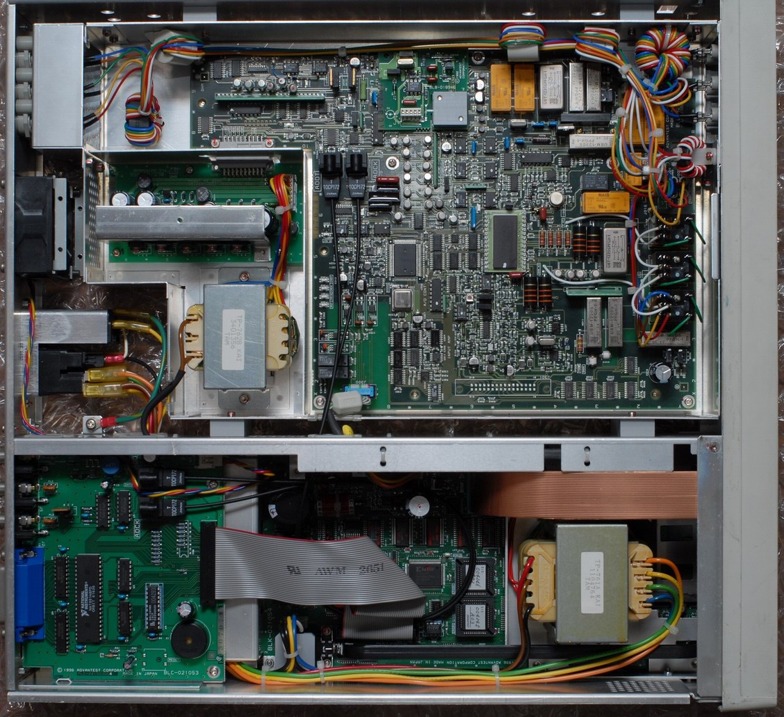

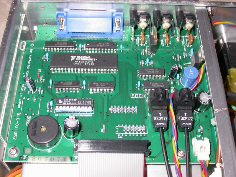

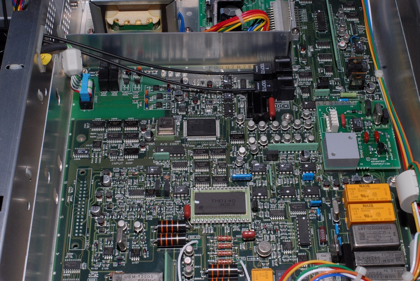

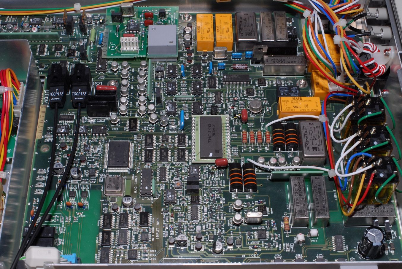

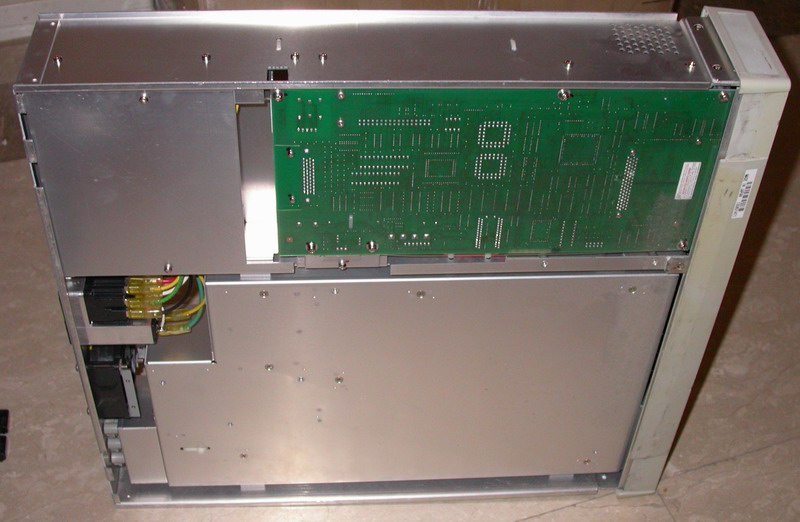

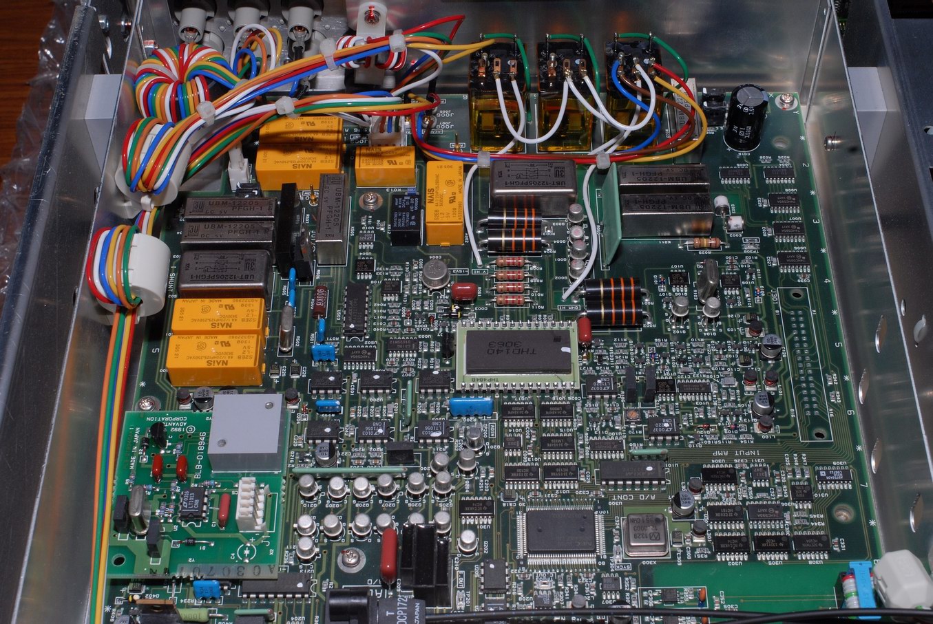

内部图片
到家后先不着急上电,第一件事就彻底脱光,拍4级照。
以下几张照片实际上很大,点击图片可见原大图。

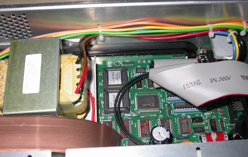

从布局结构上看,属于单层电路板的!这在高位台表里不多见。
1271/1281是两面双层结构(即上盖打开和下盖打开都分别能见到板的正面,双板相对背靠背安装),有主板、交流板、欧姆板、数字板等,与HP3456的结构类似。
3458也是类似的双层,上层板子包括主板、小电源板、数字板,下面有电源板、ADC板等。
但6581只有1层,板子数量少,只有主板(比较小)、小电源板、数字板、接口板。
另外,从主板标志上看,这6581T是1995年设计的。这个时间比3458A晚了6年,有足够的时间进行参考。另一方面,这个表很多IC上的日期是2003年,因此这表生产日期不会早于2003年,很有可能就是2003年生产的。

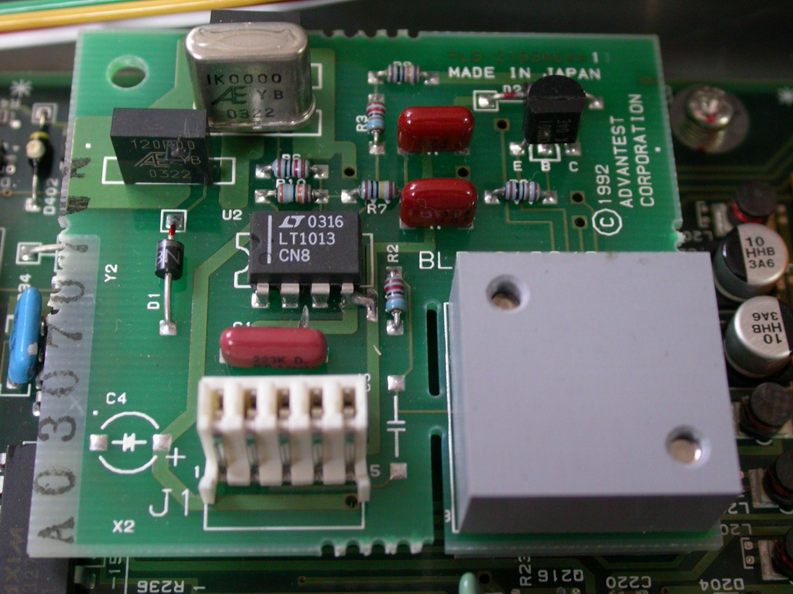

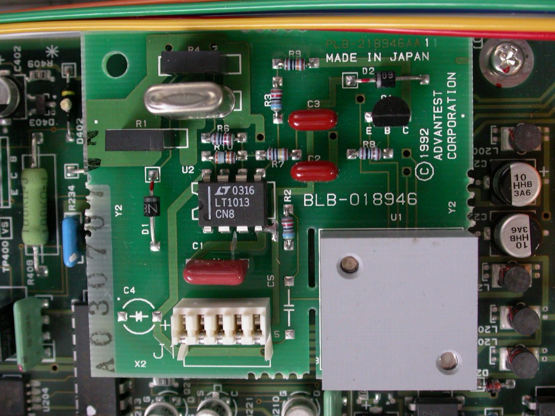

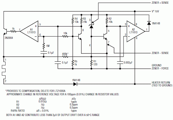

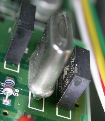

内部查看:基准板
看到基准板,一下子就明白了,采用的正是LTZ!这样,新型的8位半里,都是采用LTZ作为基准了。
具体看来,一定是LTZ1000CH而不是LTZ1000ACH,因为有个R10=390k补偿电阻,是CH后缀所特有的。
这是厂家提供的LTZ典型电路
这是厂家提供的LTZ典型电路
R1=120欧和R4=13k电阻很正常,是AE的塑料块,但R5=1k居然是AE金封的!很浪费了吧?难道他们不知道1k/13k是配对比例分压的?要换也要都换成金封的才是,只换一个没有用的!
但另一方面,两个70k电阻用了很小的68k(R2、R3)! 这两个电阻其实还是很关键的,应该使用更好的电阻,这就与Datron犯了一个毛病。看来Advantest还是对基准研究不够啊。
那小电阻的其中一个,变化100ppm的时候会对输出有0.4ppm的影响。而这样小的1%的金属膜,年变化达到0.05%也有可能的,这样就对基准有2ppm的影响了!另外,谁又能保证这电阻的温度特性不超过0.05%?尽管可以通过老化和筛选的方法得以控制,但最核心的部分让一个小小的电阻拖了后腿,实在是不应该。
不过,由于采用了CH后缀的基准,再加上这表的温升不高,因此可以采用13k的R4,这样LTZ1000的内部温度并不很高,只有大约60度,因此老化不严重。对比:3458A里面用了15k,温度大约90度。

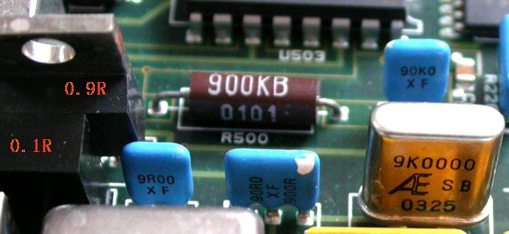

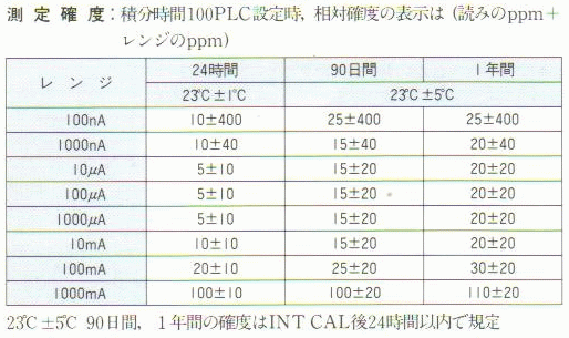

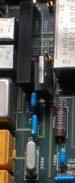

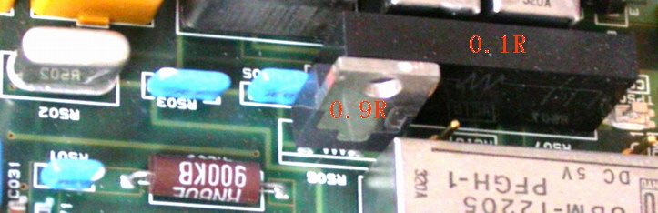

内部查看:电流检测电阻
与3458A一样,6581T的满度电流从0.1uA一直到1A,一共是8档。压降是100mV,因此,1A是用0.1欧的R507,而100mA就是再串联一个0.9欧的R506成为1欧,依此类推,直到0.1uA的串联900k的R500成为1M。
值得注意的是,90欧和900欧是个双电阻。
其中0.1欧的由于耗散要达到100mW,因此体积比较大,是长方型的4线电阻,拍照片的时候没有拍到铭牌,好象是AE的金属箔;
0.9欧的耗散9mW,采用TO220封装的电阻。
后面的电阻都不错,9Ω、90Ω、900Ω用了三个蓝色的金属箔,9k用的是AE的金封,这个电阻看来是作为内部基准来用的。
90k仍然用蓝色的金属箔,但900k的大阻值电阻很难找到好电阻,这个棕色的电阻看来已经很不错了。
从指标上看,0.1uA电流小,指标是25ppm/年,很不错的
1uA到10mA的5档,都是20ppm/年,很好。
100mA电流较大,电阻不太容易做好,为30ppm/年,也不容易了
1A电流大,电阻做不好,发热也大,性能最差,为110ppm,也就是0.011%。
与3458A比,电流的稳定性要差。比如对于1mA档,尽管不确定度都是20ppm,但3458A只增加5ppm,但6581就要增加20ppm了!这样,实际3458A的满度指标为25ppm很好,而6581T的就只为40ppm了。

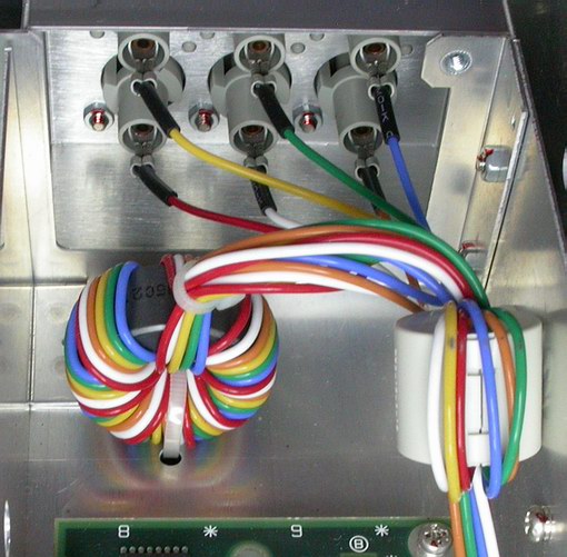

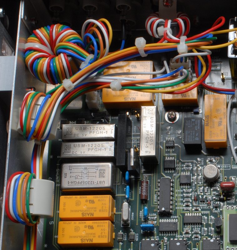

内部查看:输入滤波
前后输入一共用了6个滤波电感,很壮观。

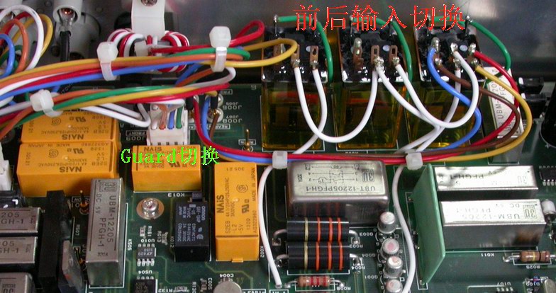

内部查看:继电器
6581T大量采用继电器。除了常规的电压电阻电流各档切换外,前后输入也是采用继电器切换的,同时保护也是继电器切换。对比:3458A的这两个切换是用机械开关进行的。机械开关的好处是可靠性高同时性能好。但继电器切换最大的优势是可以程控、可以自动化。
 楼主| 发表于 2009-3-21 19:01:32 | 显示全部楼层

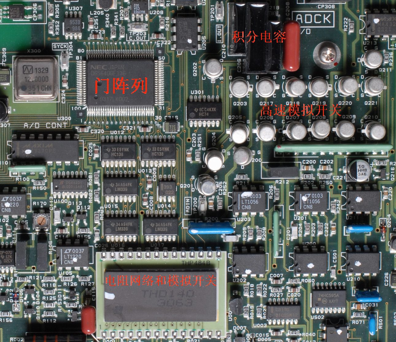

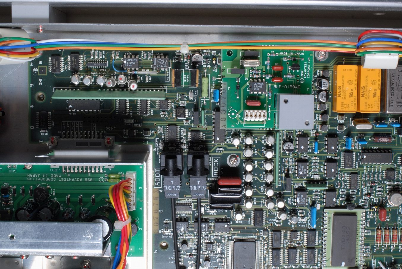

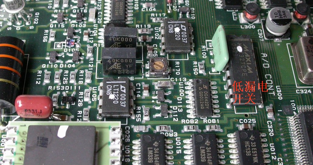

内部查看:ADC
这是8位半表的心脏了,在Aeon的帮助下,标识了大部分关键元件
都标在图上了,点击可见大图。
根据Aeon讲,6581跟6871一样,其ADC 的不是用电阻跟电容进行积分,是用恒流源。用基准跟输入电压控制的恒流源。6871的积分电容是1个。而6581是3个。
所以6581 的ADC部分对比其他双积分ADC明显多两个OP。
不过他是根据其开关管的多少来判断的。而且6581 的电路板是4层板。所以很多东西都不大容易看清楚。

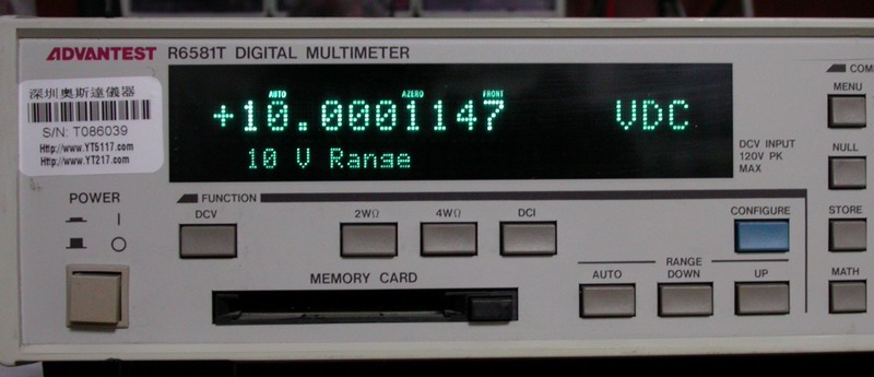

开机测试:10V电压档
预热了2个多小时后,测试10V,偏离了+11.5ppm。按照指标5ppm/年来看,还算凑合了,估计这表好几年没校准了。
读数偏正,说明内部电压基准偏负。这与LTZ1000CH的典型老化曲线相符。
对比:3458A的指标是8ppm,高稳的4ppm,因此6581T的指标不算差了。

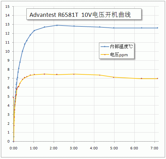

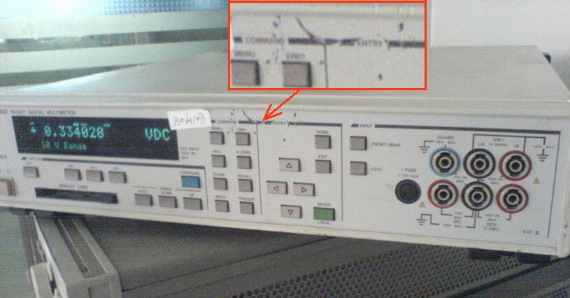

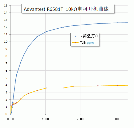

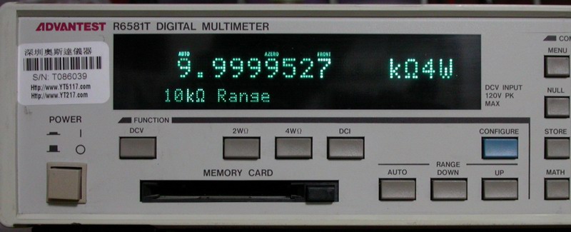

10V开机特性测试

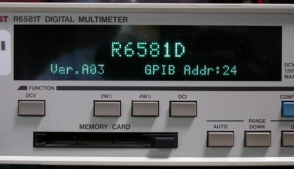

R6581T开机很快,开机后0.3秒左右屏幕亮起,显示开机画面:
可见,说自己是R6581D,这个D就是“仅为直流”的意思,在手册里有说明。因此,后缀T实际上是D的一个变种而已,实际上就是D。
显示大约2秒后开始进行自检,显示“Running Self Test”。然后在3.8秒时进入测试。也就是说,开机时间不到4秒。
10V电压开机特性,可以看到特性不错,半小时就基本稳定,进入最后的0.5ppm之内。
温升有13度,不高。而且在开机1小时后基本稳定。
10kΩ四线电阻开机特性,可以看到特性不错,总体变动不到4ppm,如果把基准初步预热的2分钟去掉,整体变动<3ppm。开机1小时就基本稳定,进入最后的0.5ppm之内。
温升类似。
对了,上面曲线中包含了温度,是6581的内部温度检测值,可以通过两个键读出(见下面MENU)。
对比:3458A也有温度检测,可以在面板上按三个键来读到温度值。

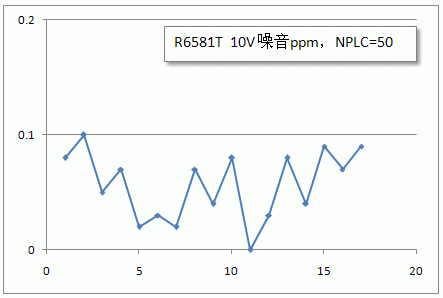

噪音/短稳测试
噪音或短稳特性不好,将直接影响高位表的性能,是重要指标之一。因为这会使得读数总在变动,引起误差。
当然,有的时候读数的确在变动,但不一定是表的问题,有可能是你测量的电压本身就是变动的,比如测量交流电压,变动非常大的。
即便测试一个貌似稳定的电池,实际上也是变动的,因为自放电或者温度系数。别小看了这些,高位表分辨高,可以很容易看出来。
比如某电池由于自放电10天下降0.1V,那就是10秒钟下降1.2uV,这就非常大了。因为测试都是以10秒为时长的,好表的变动<0.1uV。
另外,电池一旦用手碰过,就有比较大的温度变化,这样,其温度系数引起的电压的变化同样非常可观。
因此在进行稳定性测试时,必须选一个好的基准。此处我用的是Fluke 732B 10V恒温基准。这基准短期稳定性在所有的基准中可以认为是最好的。
10V档测量10V基准732B,NPLC=50(每秒测量1次,但由于用了Auto Zero实际上为2秒1次),连续采样17次。
可以看到,变动为1uVpp,也就是说,短稳为0.1ppm(峰峰值)。还算可以了,当然与3458A 的0.03ppm比还是有差距。
3458A以前录的视频:http://www.dl-car.com/~2038/DSCN9625.MOV
经过计算,这段测试的阿伦方差为0.028ppm。

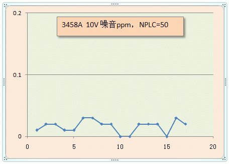

对比,3458A的测试结果。这个是新的测试,Vpp噪音仅为6581T的30%,阿伦方差为0.008ppm。
也就是说,3458A的噪音是6581的30%。

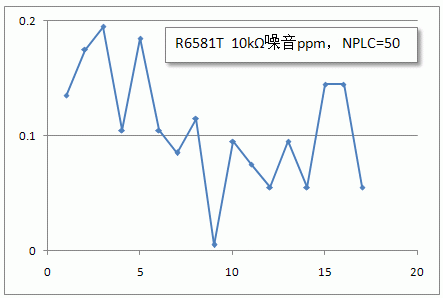

10kΩ档4线法测量10kΩ标准电阻SR104,NPLC=50,连续采样17次。
可以看到,变动为2mΩpp,也就是说,短稳为0.2ppm(峰峰值)。还算可以了。
经过计算,这段测试的阿伦方差为0.045ppm。

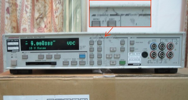

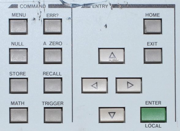

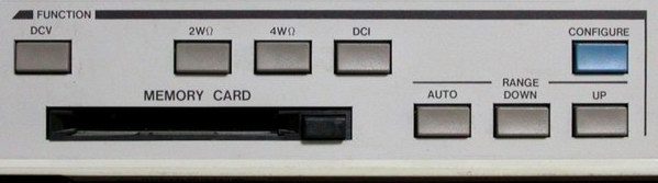

使用操作
一般的操作
非常简单,显示下面有DCV、2W、4W、DCI,分别对应直流电压、2线电阻、4线电阻和直流电流能,直接按一下就可测试;
换档可以自动(缺省),也可以手动。AUTO键选择自动,DOWN和UP选择手动并向下或向上换档。
CONFIG 为配置、设置键(见下面)
MENU 为菜单键(见下面)
ERR?  为显示错误信息,显示完毕按EXIT退出。这一点非常好,不用查手册了。很多表只给出错误码。
NULL 可清零或恢复清零。类似电子称的去皮。
A ZERO 自动零点开关转换。AZero显示时表示已开,此时每次测量前都把内部短路测试一次,然后外部测试后减去,因此速度慢一倍。
STORE 可保存数据到内存或外存(根据设置)。内存最大10000个数据,可持续保存,直到再按 STORE停止
RECALL 查看已保存数据。Manual选项时可以用上下键手动翻查。Auto选项的时候,给出Star#和Stop#后,很快显示一遍
MATH 数学运算开关。例如可以把欧姆档转换成RTD(Pt100)。到底MATH是什么功能要看设置的(见下面)
TRIG (暂不知用途)
