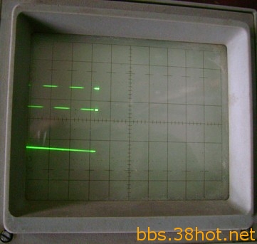

昨天以垃圾价在旧货市场得到xj4330示波器一台,今天开机,测试发现有显示问题,即示波管左侧图像无显示,如图。分析可能是X轴的问题,但是由于一则手头没有线路图,二则自己能力实在交叉,故向各位大侠求助,看应该检测哪儿?谢谢!!

发表于 2012-4-13 21:43:20 | 显示全部楼层
这种问题应该简单,测试一下X轴端的输出电压,边测试边位移X轴,哪端电压没什么变法肯定就是有问题的

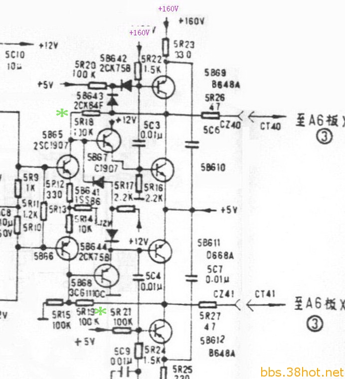

据说4330是仿菊水5041的,而5041和5040很接近,只是一个是40兆一个是20兆...而又据说5040的电路和5020也很相似...
前几天找到了一份5020的电路图,是一位高人整理出来的,现在看怀疑是5020电路图里面的5R18或者5R19(100k)开路....

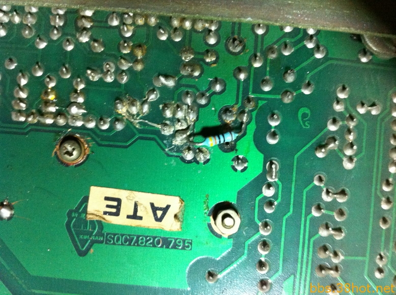

 楼主| 发表于 2012-4-13 23:50:17 | 显示全部楼层

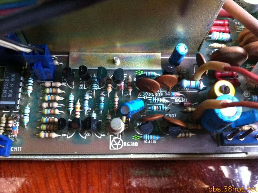

发表于 2012-4-13 23:58:25 | 显示全部楼层
很简单,电路是对称的,拿万用表量一下怀疑的电阻,在与另一边比较即可。
 楼主| 发表于 2012-4-14 00:13:47 | 显示全部楼层
如果发现了故障所在,怎么焊接?电烙铁一定要接地吗?还是断电焊接??

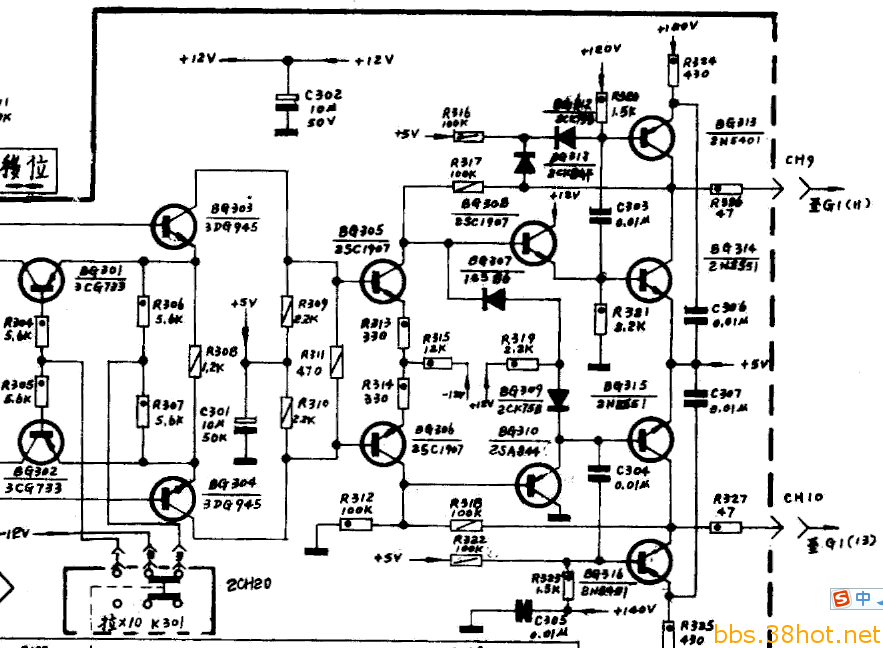

发表于 2012-4-14 09:03:24 | 显示全部楼层

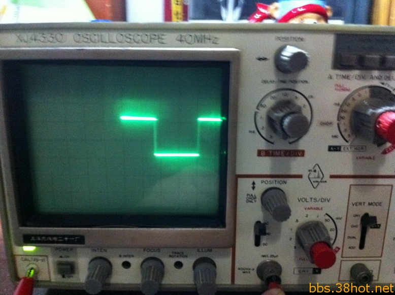

0CX8}6TKDK24H0IW4H7Z(3K.jpg 与你机故障相似,位置相反,拉不开
发表于 2012-4-14 09:13:44 | 显示全部楼层
搜狗截图_2012-04-10_20-14-47.png 不知此图对你有用否,另烙铁接地好,不接也可,我焊是没接地的
 楼主| 发表于 2012-4-14 10:55:42 | 显示全部楼层
 楼主| 发表于 2012-4-14 11:04:17 | 显示全部楼层
也许就是这两个...看来两款机器的电路图还是不一样。
 楼主| 发表于 2012-4-14 11:05:22 | 显示全部楼层
电烙铁是最古老的那种...为了防止万一,还是断电操作吧,焊下来量下
 楼主| 发表于 2012-4-14 15:34:08 | 显示全部楼层

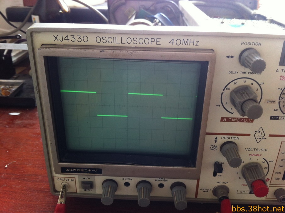

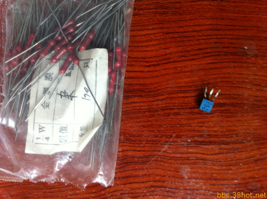

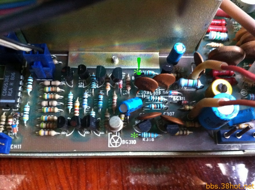

终于搞定...
原来是对应那个图纸上的5BG5损坏...看来是以前就坏过...换上了一个新的2N5551,波形显示正常了!!这个就是那个罪魁,22年前买的金属膜电阻还是没有派上用场。不过,还是有派上用场的...就是20年前的电烙铁和万用表.........
谢谢各位的关心!!
感叹号就是坏的三极管
感叹号就是坏的三极管
