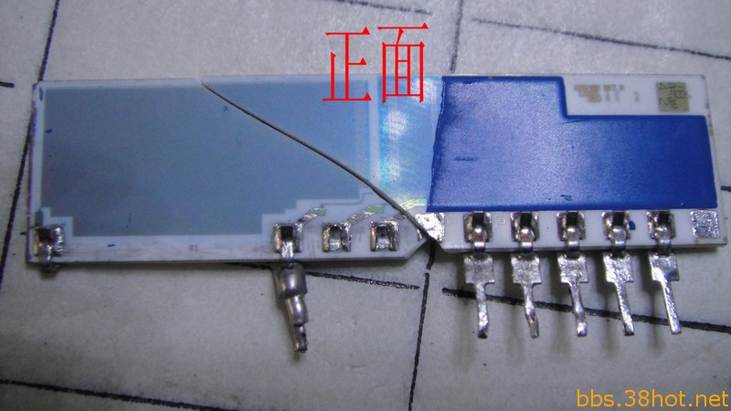

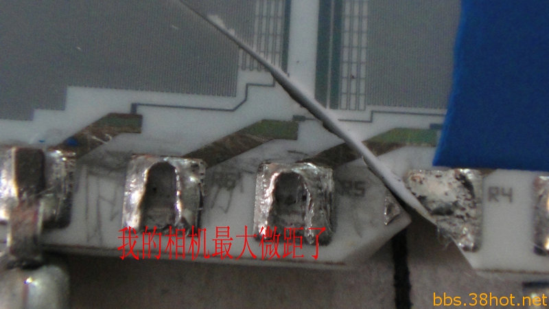

论坛收了个87IV的主板研究,排阻断了,正好刮开看看
这个蓝色的保护膜居然用香蕉水能洗掉,哈哈,洗掉一半就好了,另一边的好的就不裸了,以后看看加3个电阻能修复不
先来整体

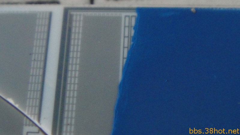

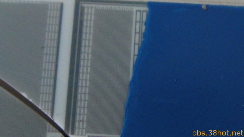

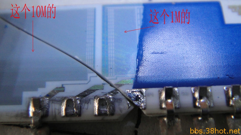

断裂的部分

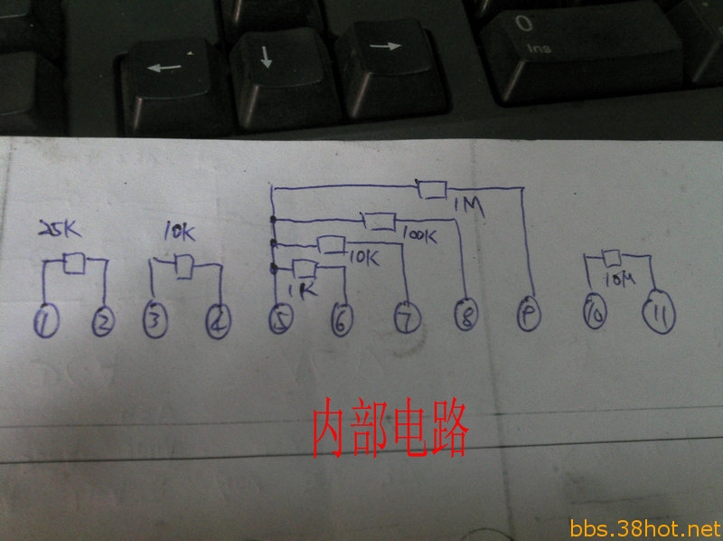

最后是内部电路

这个陶瓷面应该很光滑吧,要不怎么能搞那么细的电路呢

问题是买不到还很贵啊
