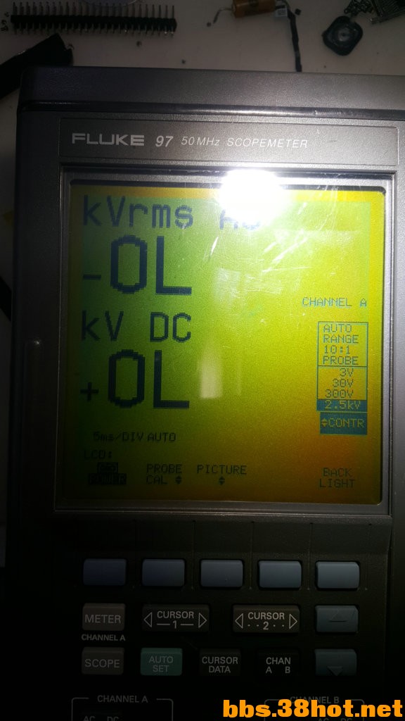

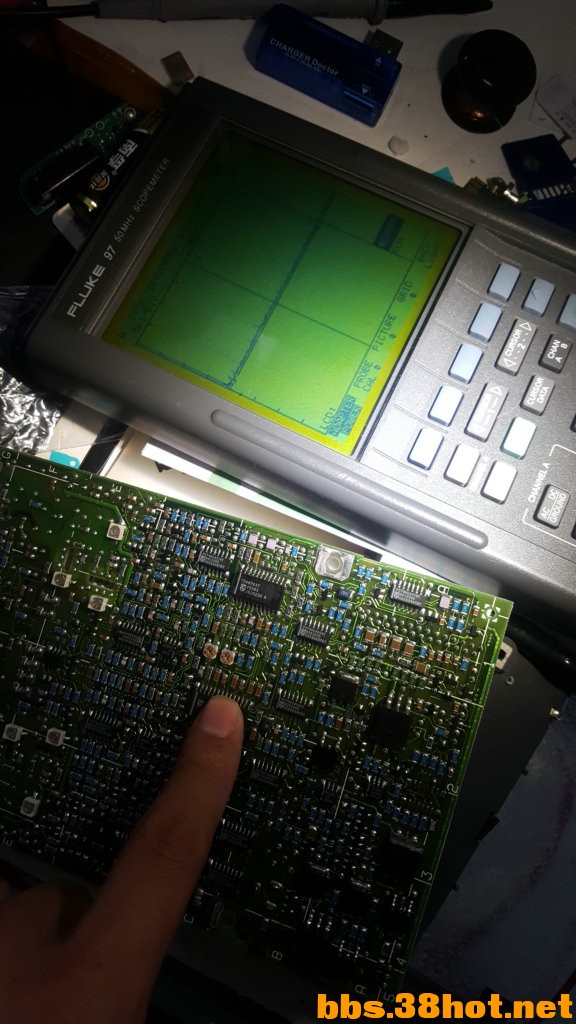

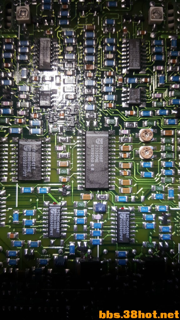

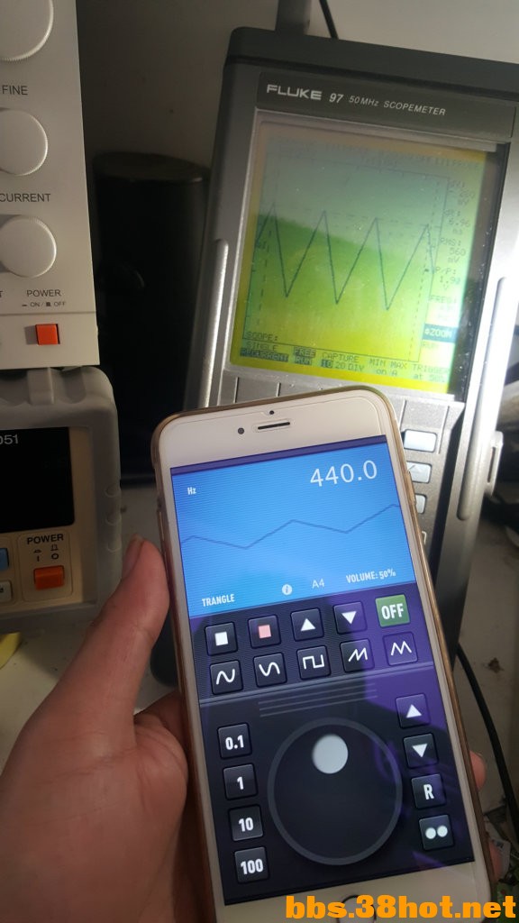

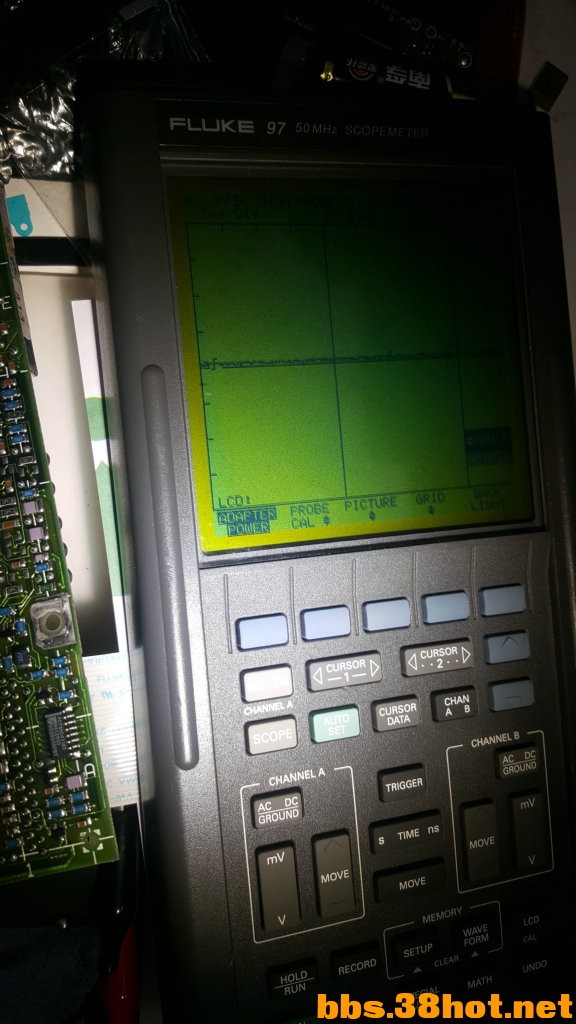

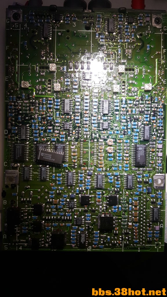

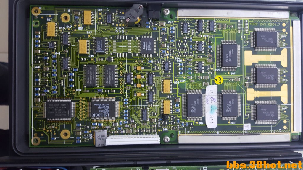

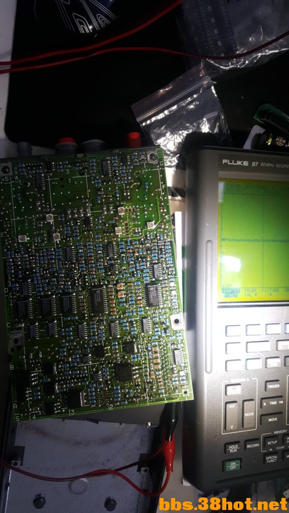

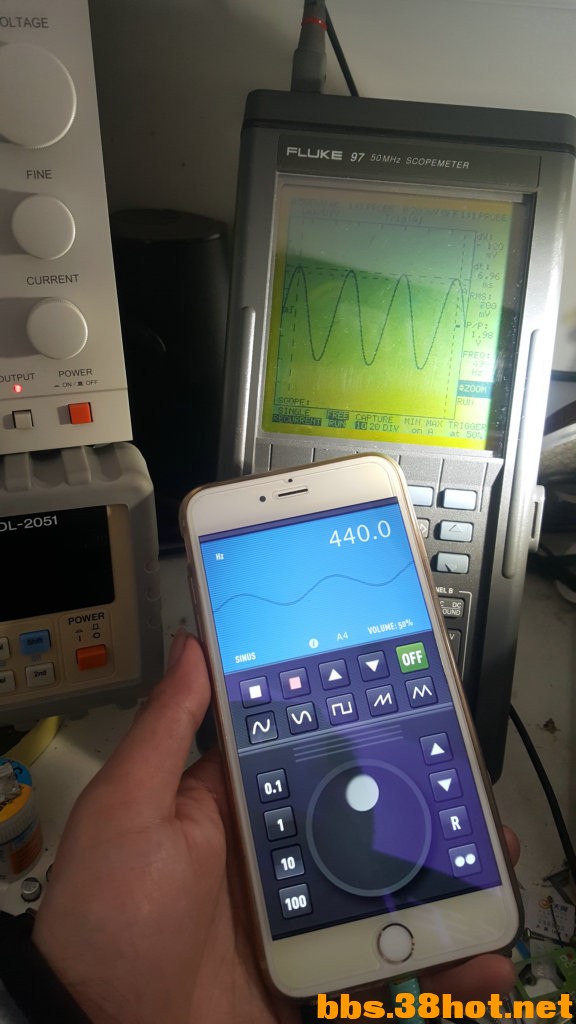

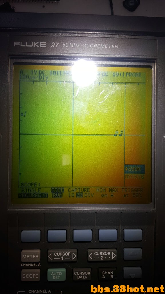

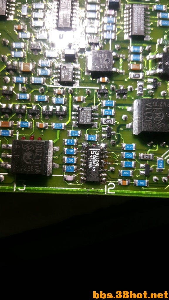

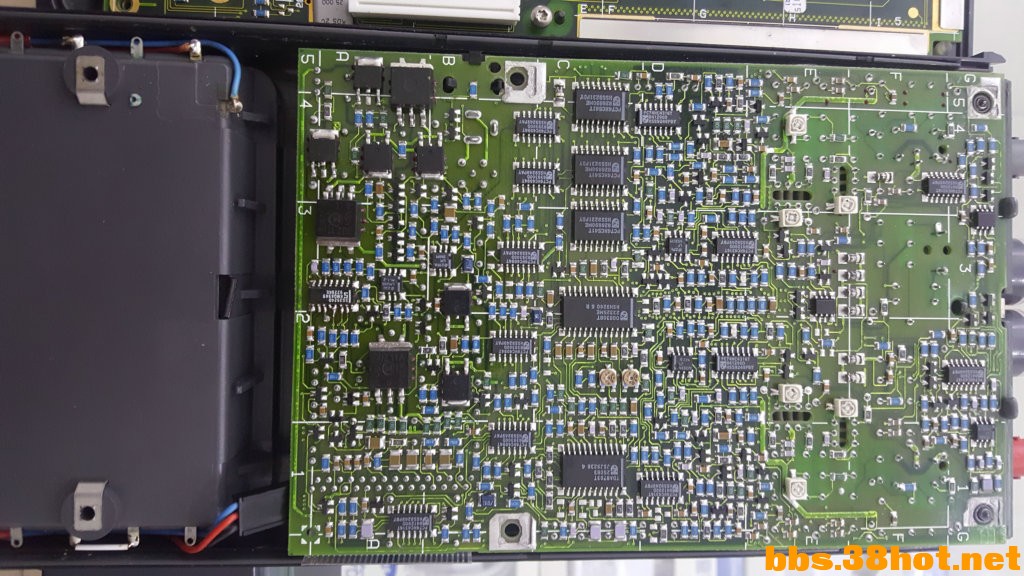

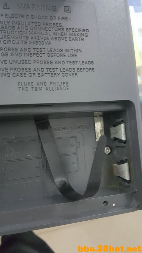

前几天论坛收的,正常使用除了充电口不充电,接可调电源0.08a电流(接电池仓待机正常是没有电流的),SG3524D 发热厉害,以为挂了。淘宝买来换上还是一样结果就没思路了(弄掉了2个焊盘不过PCB线路就在旁边,两个连在一起的脚就是接那里的)。乱测一通,结果发现开机电流变大了成了600ma,(正常300ma) 测量一看不正常了,这时候基线还在,但是片子 OQO308T明显不正常了,烫。后来装壳后大电流不开机,又拆开把 OQO308T拆了,开机电流下降到 200ma 感觉正常了,就是这个东西挂了。搞的万念俱灰,有这个板子或者片子也可以收一片,收不到就出了吧。价格450 屏好,数字部分好,可开机不能测量 都是OL超出量程 20160911_121757.jpg 20160911_121813.jpg 20160914_183334.jpg 20160914_183341.jpg 20160914_183533.jpg 20160914_184220.jpg 20160914_184230.jpg 20160914_184246.jpg 20160914_184251.jpg 20160914_184432.jpg 20160914_192414.jpg 20160914_200658.jpg 20160914_201122.jpg 20160914_201143.jpg 20160914_201231.jpg

苹果手机是什么软件
发表于 2016-9-14 21:08:01 | 显示全部楼层
苹果手机是什么软件 ?
 楼主| 发表于 2016-9-14 21:18:54 38hot手机频道 | 显示全部楼层
信号发生器 要付费的
