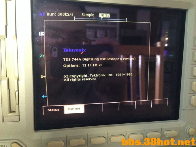

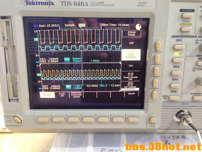

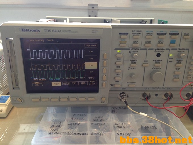

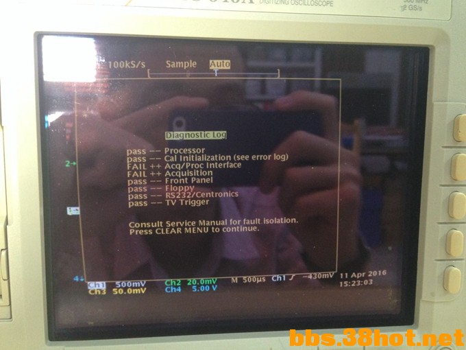

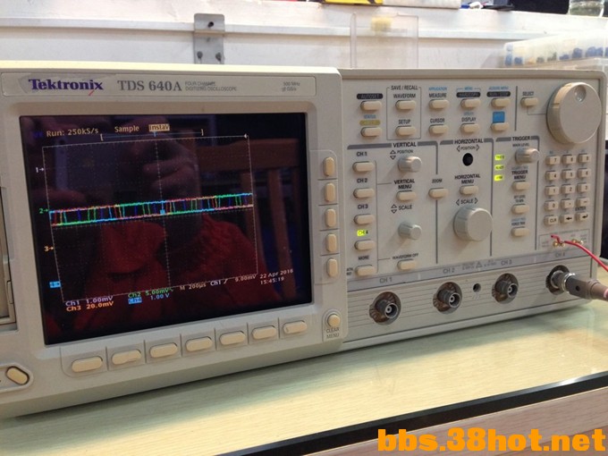

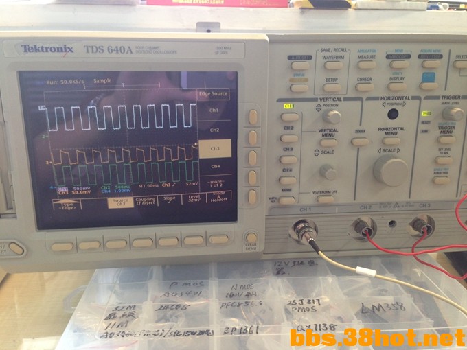

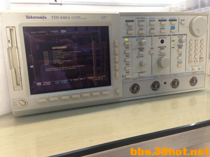

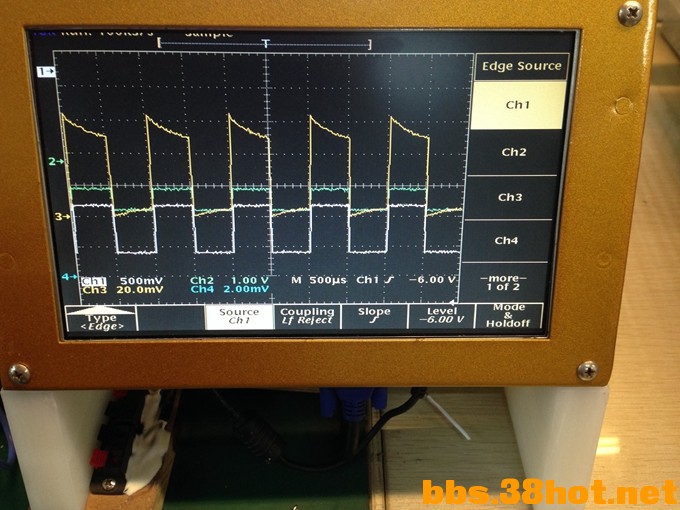

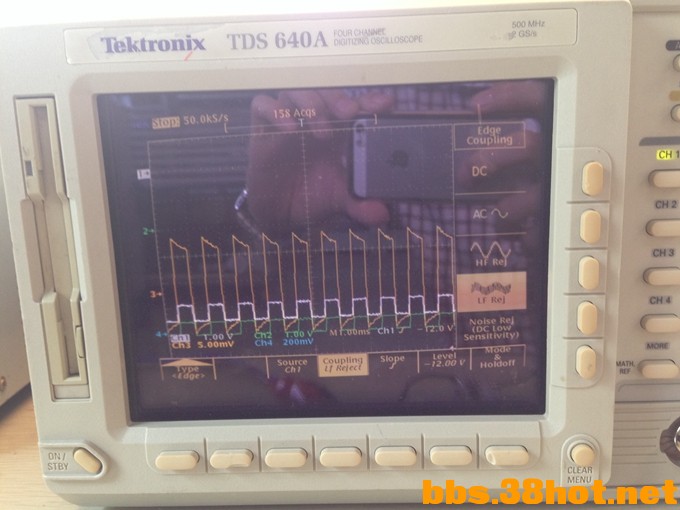

泰克示波器TDS744a,500M  2G.  4通道。选件有三个,处理器板子无修,电源无修,显示部分无修都正常,而且很干净,之前的工作环境应该很好,现在开机检测采集两个错误,234通道能出波形有些档没有波形,波形有畸变,1通道只有100mv档有显示(有时又没有),发现12通道上移到顶部,最后消失,34通道会下移,对调衰减器,故障会跟着对调,但12上移34下移的故障不变,应该衰减器有问题,但量了里面的继电器没有问题,故障很奇怪,以为是几个运放的问题,后面换了所有的TL074和TL072运放故障依旧,但好多电容的阻止只有几十欧,不知道是不是问题,大IC不改动,找了TDS520B的图纸,完全通用,但没有另一台示波器量信号,万用表就只能量下滴滴响和电压了,少2个采集板的螺丝。

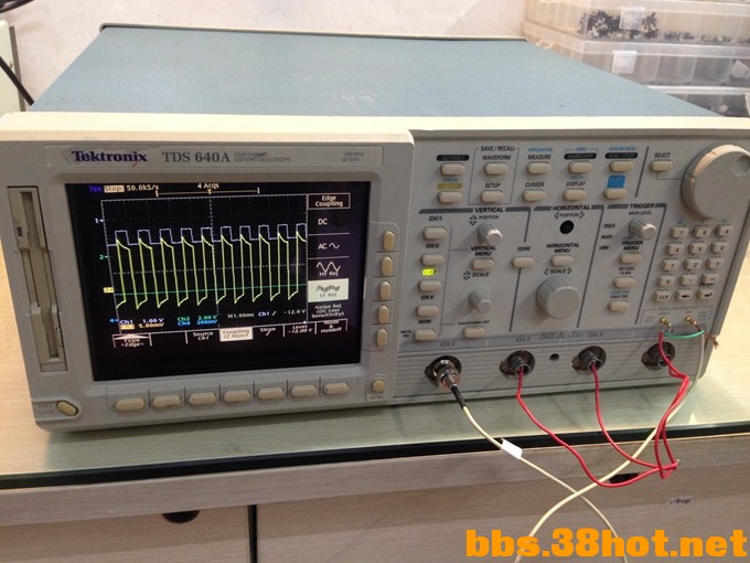

技术不足,修了几天搞不好不修了,按键板正常就缺一个旋钮,面框是640A的,如图,售出不退,图纸很详细,采集板的打成了纸档,一张板就27页啊,一起寄出,邮费德邦到付
