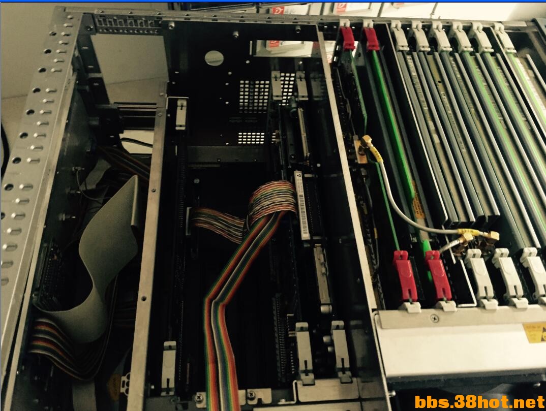

此仪器14年初入手的,最近出现点毛病,面板的按键不好使,扫频也出现故障,但是多开机几次,偶尔按键还可以用,扫频也正常,说白了就像抽风一样,时好使,时不好使的,我弄的都嫌烦了,我估计应该不是什么大毛病,可惜我不懂怎么修,有能力的上。所以这台仪器就按故障机出售,价格20000元。下面我上几张图。。。外观肯定没问题。没磕没碰。运费自理。我在南京。

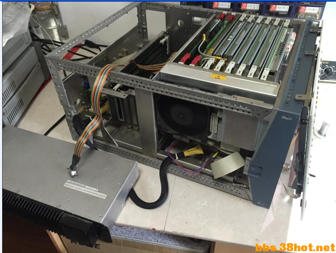

已修好,今天拆开看了,是主板上的一根线断了。焊接上,满血复活。。。
大卸八块了
随便清理下卫生

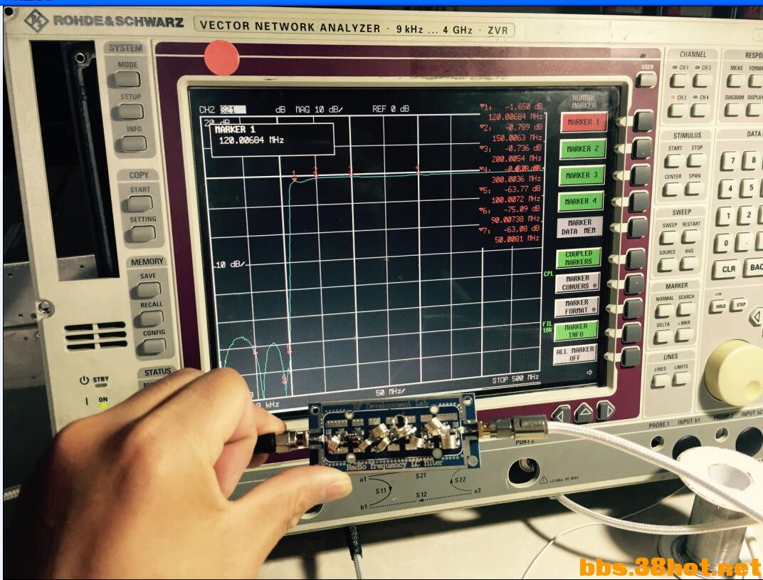

最后上一张我调试的高通滤波器照片
