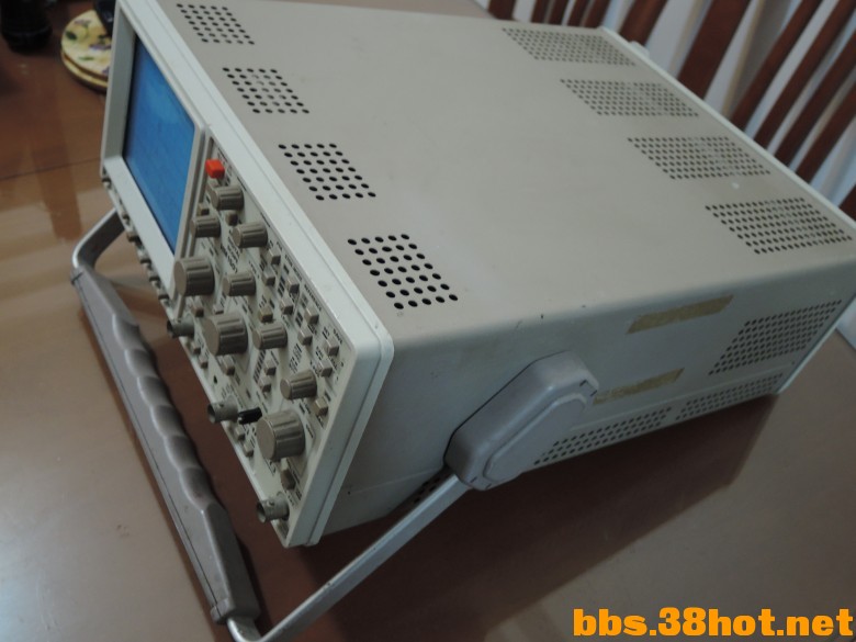

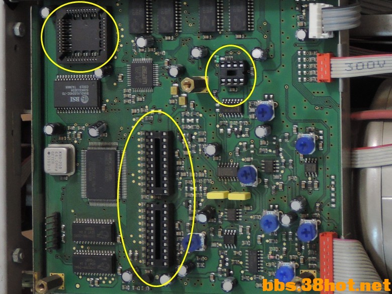

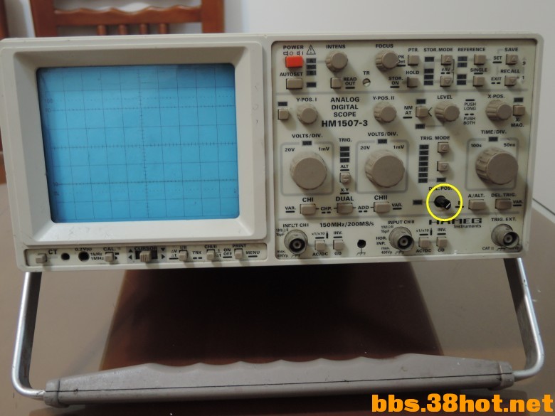

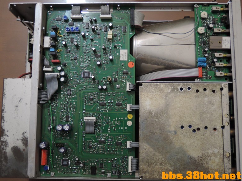

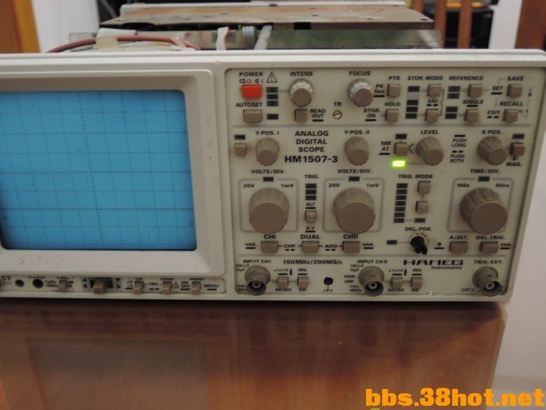

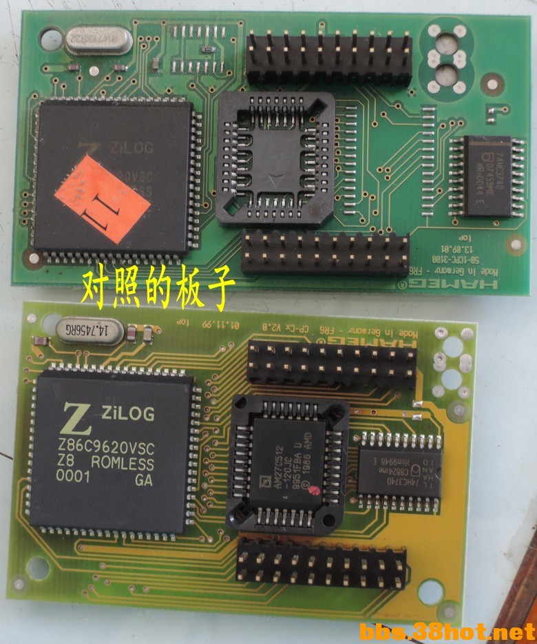

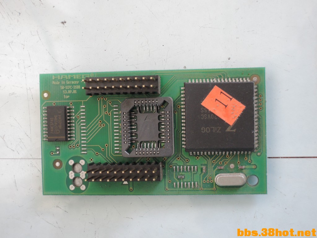

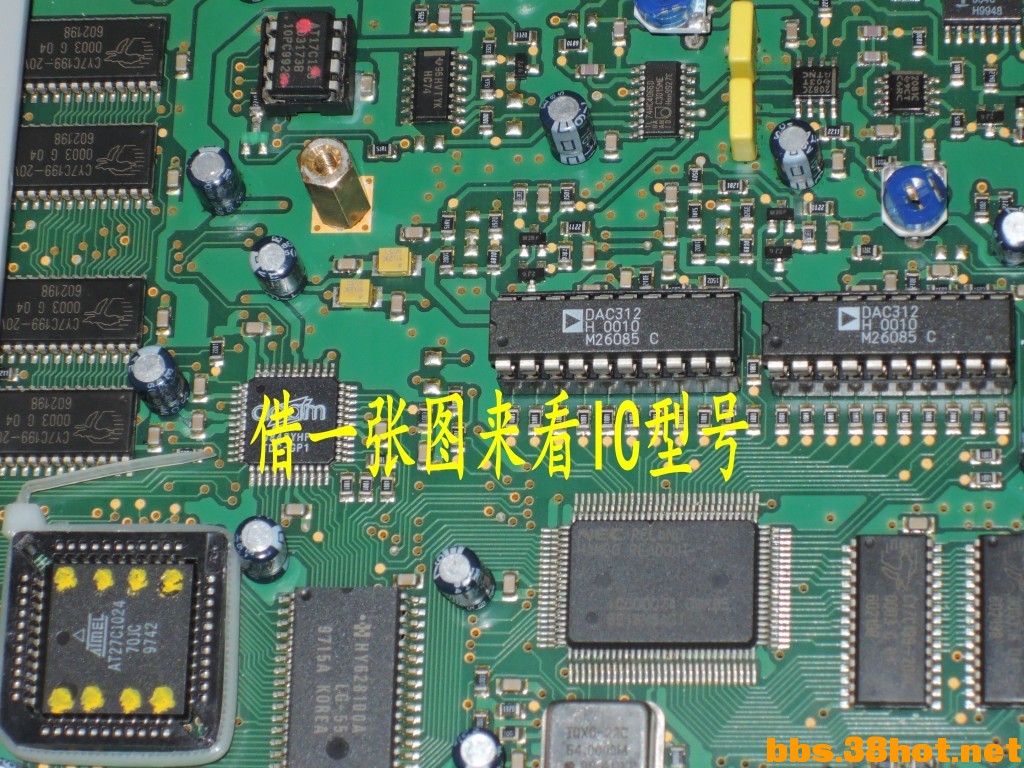

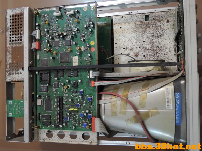

惠美HM1507-3示波器,150MHZ模拟带数字存储的,外观成色很好,面板少一个旋钮,开机只亮一个绿灯,打开看上面的板子被拆了4个集成块,还有内部镀锌屏蔽罩都有点生锈了,找了一张图,上面有IC型号,有能力的自己去折腾吧,或者谁有配件机买去拼一台,配件机价出200元不包邮!打包按10公斤算,江浙沪皖运费15元,其它地区协商,请看好下手售出不退不换!

PLCC的那个位置应该是一个MCU。
ouyangxin1991
ouyangxin1991
发表于 2016-5-4 03:26:47
PLCC是一片ROM,程序都被人拿走了,只能当拆件机了

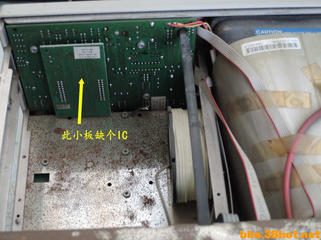

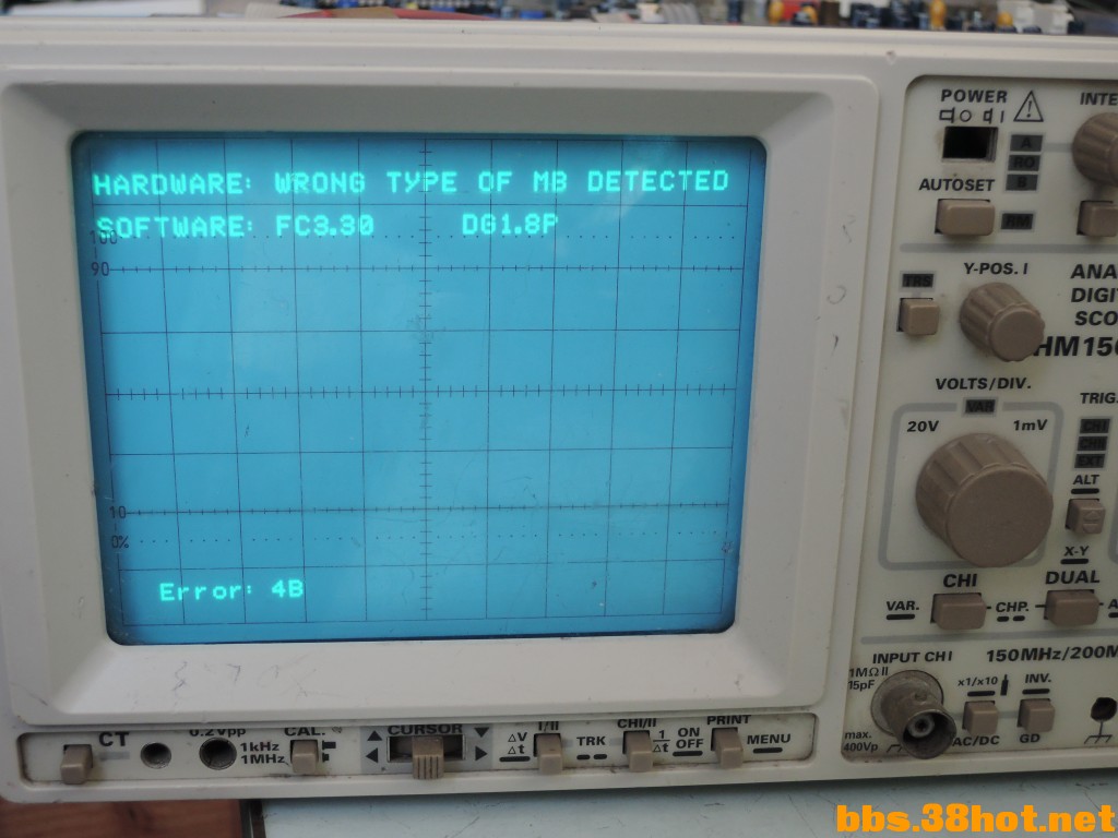

更新一下,今天找了个同型号的示波器,对换上面的板子试机,开机后一个亮点,仔细检查后发现面板上的小板子也缺了个IC,找来的示波器生产年份早几年,小板子不一样,看着接口一样就试了下,开机报错,具体见图,后来对比发现几块板子都有很多不同的地方,硬件改动了,猜测软件不兼容所以报错!
