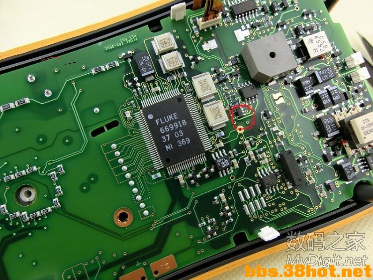

求助:FLUKE187中5脚IC的型号,图中红圈内ic

表中此ic被重新焊接过,求助此ic的真实型号,表面标示pcp1,谢谢

深圳电源维修 发表于 2016-4-12 23:36
TPS77001 可调的低压降线性稳压器
谢谢兄弟,真牛叉
顶你
