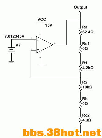

但是,标准的电压却是是10V,因此我们需要一个7V转10V的电路,要求是长期稳定性好、温漂小、容易调整。
7转10有很多种方法,比如4910里面用的PWM法,DAC法。但最基本、最简单的,当属电阻+运放升压法。
很多固态基准,比如Fluke 732A、732B,Wavetek 7000,都采用此法。
不过,此法有三个缺点:漂移或老化特性可能不好、温漂可能较大、调整到精确的10V不太容易。

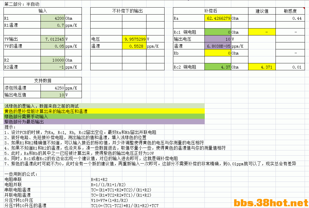

不过,福利来了。我这里有个我自己一直用的表格,可以方便计算,稍加整理,附后。
补偿可以分为两个部分:
1、补偿输出,使得正好达到10V。
这其实做起来很容易,在主电阻的上面或下面加一个小电阻,就可以达到调整的目的。本表格将告诉你到底用多大的阻值来取得正好10V的输出。
2、补偿温漂
主要是分压电阻R1/R2的温度系数不同,再加上7V本身也可能有温漂,都可以一起进行补偿,使得最后达到接近0温漂。

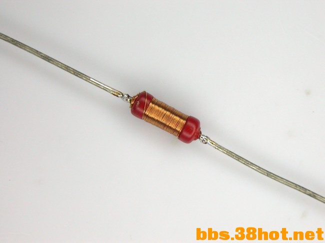

补偿方法其实很简单:铜电阻。铜线具有非常高的电阻温度系数,大概是4250ppm/K,因此用很小的阻值就可以补偿比较大的温漂。漆包线就是铜电阻,来源容易,而且稳定性也很好,非常适合做补偿目的。只需计算一下要用多粗、多长的漆包线,缠绕在直插的电阻上,就可以做成铜电阻。一般用直径0.12mm到0.2mm之间的漆包线比较合适,过细不容易做,过粗则需要的线太长、体积过大。至于漆包线每米多少欧,都可以查到。实在不行自己切下来1m测一下,就知道补偿电阻需要多长的漆包线了。
从头看,补偿的过程如下:
1、做PCB版,给Ra、Rb、Rc1、Rc2补偿电阻留出空位,最好在Ra和Rb上也留出并联位置,以后可以用大电阻并联,用于微调10V。
2、按照常规的方法安装、调试,包括7转10V部分,做好后先把Ra、Rb、Rc1、Rc2这四颗电阻短接,然后测量你的10V输出到底是多少,10V输出的温漂有多大。
3、把这些数据录入到表格里,左栏浅绿色位置
4、如果你不知道非常确切的R1和R2的阻值,不要紧,只录入标称值即可,然后少许手工调整,使得中间黄色格子里面的电压正好等于你的测量电压。
5、如果你不知道非常确切的R1/R2电阻的温漂,也不要紧,先录入一些假设的数据,尽量小一些,达到让黄色温漂值等于你的测量值。
6、现在,Ra或Rb就会出现数值了,告诉你在哪个位置应该补偿多大的电阻,以便输出正好为10V
7、然后需要你手工在绿色格子里输入要补偿的铜电阻的阻值,右边有建议值,只需重新输入一下。注意不能拷贝-粘贴,因为建议值是公式,拷贝过去就乱了。也许有人问为什么不直接把建议值填写到绿色格子里,岂不更简单?其实这就是全自动计算了,我有这个,但有些问题和限制,所以还是不公开为好。你可以拷贝-粘贴数值。
8、输入后,可能紫色的温漂栏就是0了,那就补偿完毕。或者可能温漂不是0,但不要紧,此时会有个新的建议值,重新输入一次就可以了。直到紫色的两个单元会显示10V和比较小的温漂。这个过程不要做的很细,即温漂不用调整到非常小,只要小于0.01ppm/C就可以了。即便你调节的非常准,现实总会有差异。一旦装好也不会真为0,可能需要再次调整。
9、另外,还有一个叫“敏感度”的栏,给出该电阻对输出的影响程度,也就是说当该电阻变化100ppm的时候,输出到底变化多少ppm。例如数据0.44表示:当该电阻变化100ppm的时候10V输出变化为0.44ppm,这个量不算大,弱化系数达到100/0.44=220多倍。为了能够加大弱化系数,需要Ra和Rb尽可能小一些,也就是R1和R2在开始取值的时候需要尽量准确一些。
10、当你熟悉了本表格后,建议看另一个表格:全手工,这使得你有充分的自由,比如Ra和Rb可以同时选取,碰到阻值不是恰好合适的场合下很有用。另外,手动模式下补偿电阻的温度系数也可以进行输入。
11、表格的工作完成后,根据表格建议的数据,准备补偿电阻Ra、Rb、Rc1和Rc2。准备的时候最好能把阻值取得比建议值稍微大一点点,使得补偿为过补偿,这样以后再调整的时候会比较方便。
12、电阻准备好后,先测量一下是否准确,然后装上,对基准重新进行测试。如果发现Ra和Rb稍微大了点,可以取更大的电阻并联在上面,而对于这种电阻的性能要求就比较低了,普通好一些的金属膜电阻就可以。类似,如果铜电阻补偿过度(温度系数方向变化了),可以通过截短铜电阻的办法来调节。铜电阻可以双线并绕,截短的时候在端部焊接。
