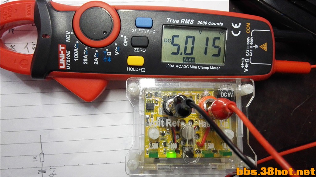

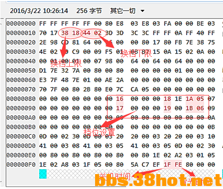

现公布修改方法如下:
    先看图如下,这是我自用的钳表修改好以后的数据,其中红色部分就是修改了的数据。
      第二行的红色数据是最主要的,其中3818换成10进制是6200)是换档上限,而后面的4402换成10进制是换档下限580),这两个数据是变成6000字的重要修改点,不想对表功能做订制的坛友,只要把这个部位数据修改成图上的一样的数据就行了。

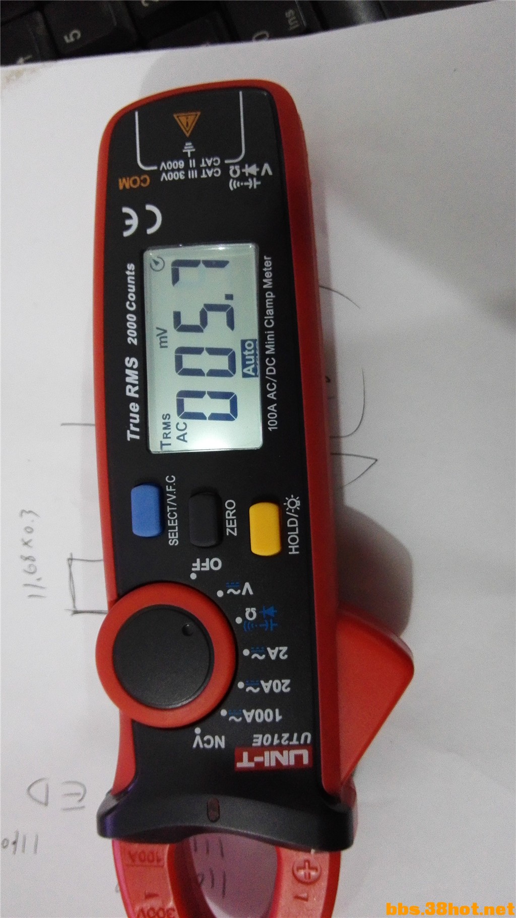

中间的第八行,九行,是档位功能定义,因本人是爱好,一般都是用表来测直流,所以改成了默认开机DC档,如果没订制要求的坛友,不用修改这部分数据,说明下,第九行的06数据,原本是04,我改成06以后,AC电压档增加600mv档。
    至于最后一行的红色数据是修改自动关机时间,背光时间。
其中1F是自动关机时间,单位分钟,设为0是不自动关机。1F的话大约是31分钟关机。
FE则是背光时间,单位为秒,同样设0是不自动关背光,我把它设为FE,大约是4分钟多一点自动关背光。
     其它数据请不要随便更改。以勉钳表出现其它不正常现象。

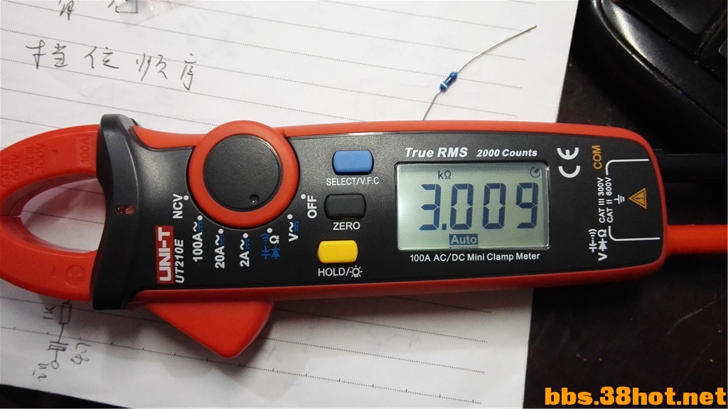

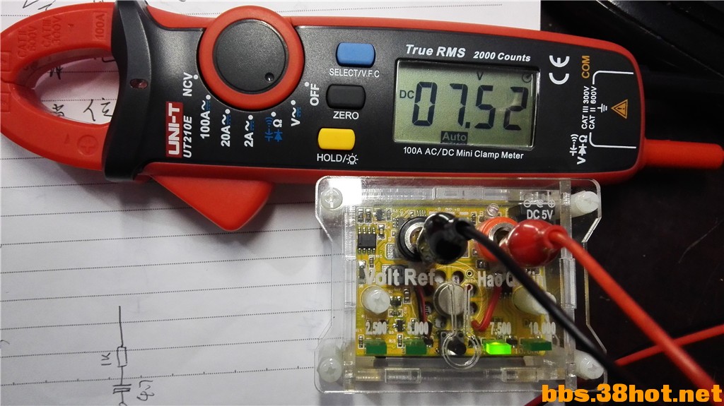

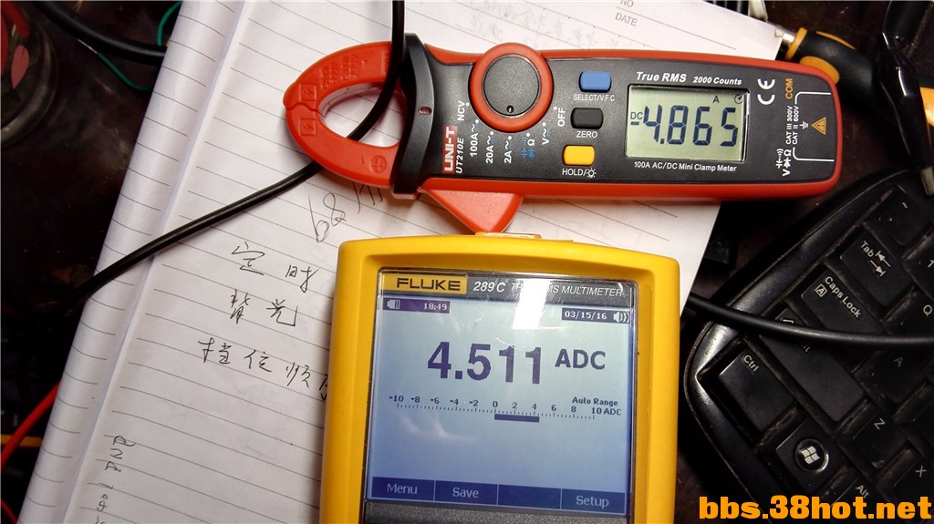

     存在的问题,电流档在使用归零(也就是相对测量)功能以后,在测总字数到3000字以上的数据会显示OL值,不用归零功能,则显示可正常到6000字,并且我测试了6A档,显示在3000字以上时,和正确的电流是线性关系,其测量数据是正确的,所以我估计这样修改后,电压档变成了6A,60A,100A档,但我只测试了6A档,其它档位没条件测试,有条件的坛友可以测下,反馈给大家。还有就是这个钳表没有设计单表校准功能,没法把DCV校正到一字不差。

最后上几个修改后的数据文件,其它坛友可直刷试试,我自行刷了
pengti坛友传来的文件,没发现测量数据有什么变化,估计校准数据差的不远,加上210E本身就没有校正设计。
修改6000字,档位顺序,背光,关机时间的210e.zip (415 Bytes, 下载次数: 384)
原版未修改的210e.zip (362 Bytes, 下载次数: 362)
只修改成6000字的210e.zip (371 Bytes, 下载次数: 324)

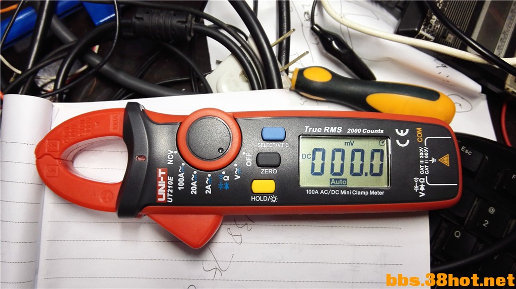

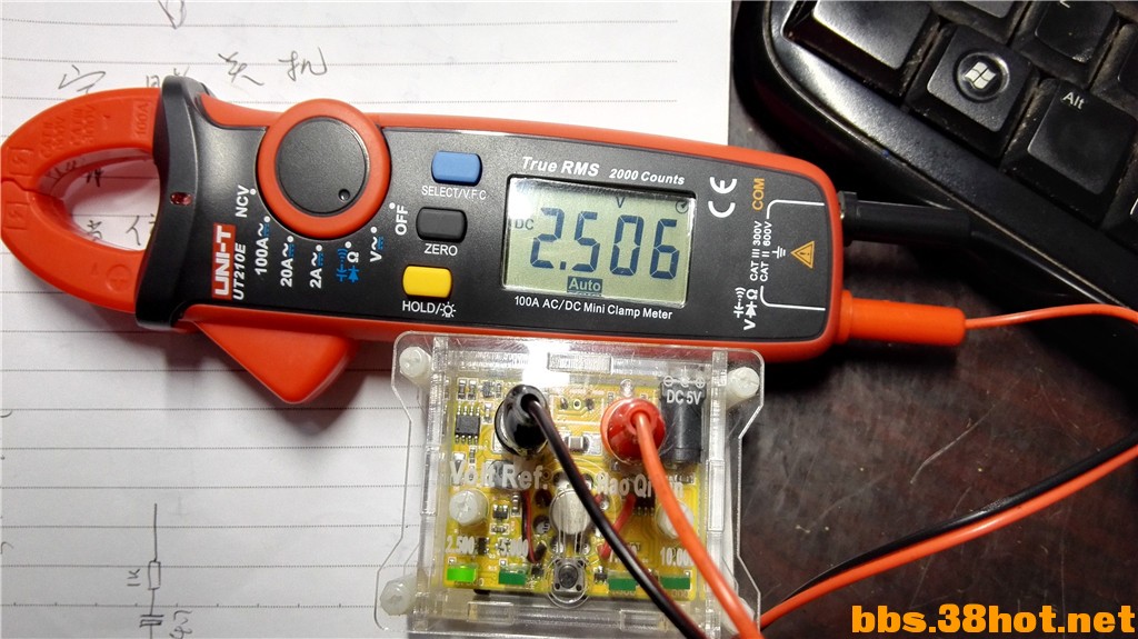

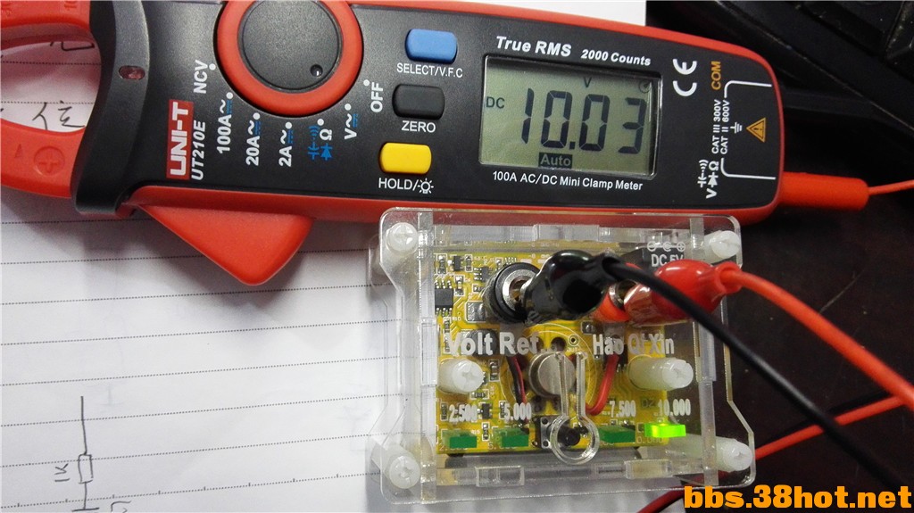

先上图,看看有什么不同。
这是直接开机图。
直接开机效果图
直接开机效果图
测3K的电阻
测电流
测电压如下
看明白了我再接着说。
 楼主| 发表于 2016-3-15 19:19:53 | 显示全部楼层
再补个图上来。

发表于 2016-3-15 19:42:32 | 显示全部楼层
1999的怎么会显示5015的?难道弄到了5999?
发表于 2016-3-15 19:43:30 | 显示全部楼层
要是能升级到5999这表就升值了呀
 楼主| 发表于 2016-3-15 19:49:12 | 显示全部楼层
ljs_0437@ 发表于 2016-3-15 19:43
要是能升级到5999这表就升值了呀
厉害啊,一下就看出来了,数字都到了5000多了,肯定是到了6200嘛。

目前的状态是开机电压档改成DCV,其它档不变,显示范围改成了最大6199,ACV增加了600mv模式。
 楼主| 发表于 2016-3-15 20:00:40 | 显示全部楼层
对了,自动关机我从15分钟改成了30分钟,背光时间亮4分钟,以前亮15秒太坑爹了。

这个参数是不用改的,原来设定2200时换档,改成6199以后,自然就升了。
