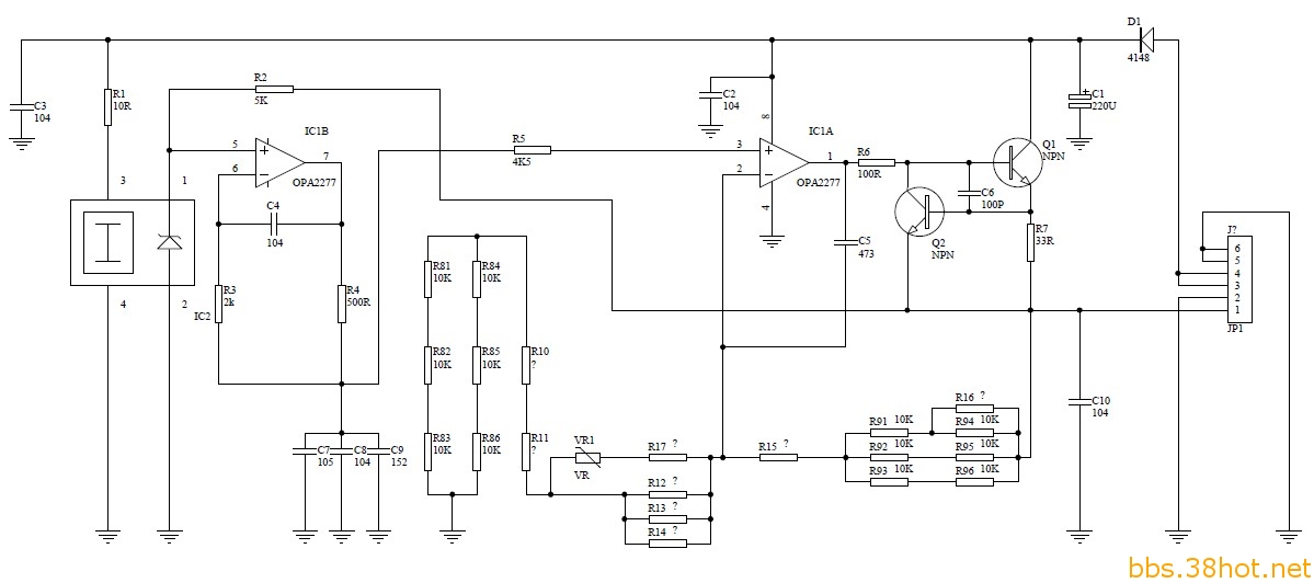

原理图:

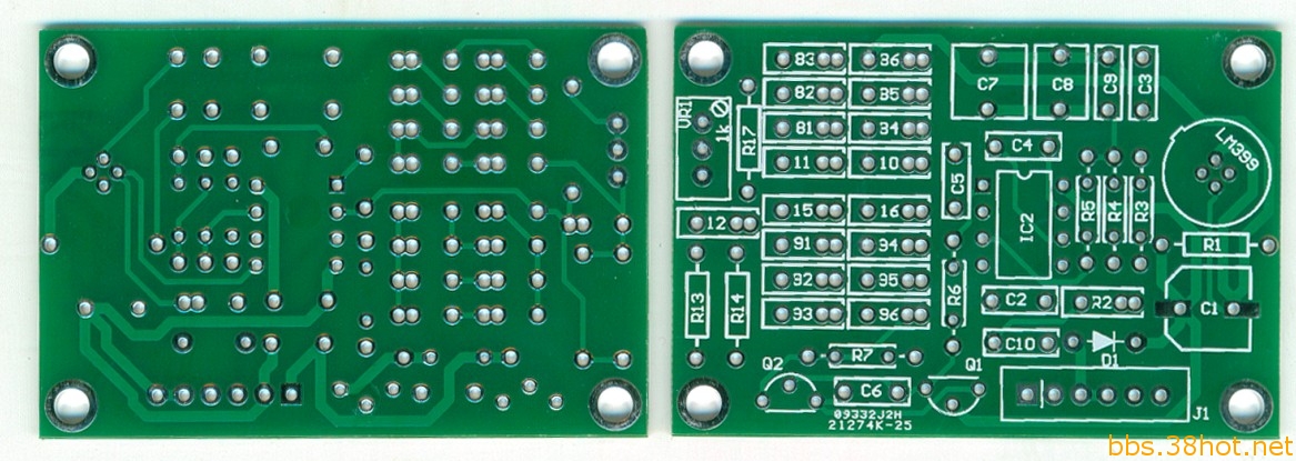

实物:
注意:
实物图中,电阻电容都比较烧包。实际应用时除了塑料金属箔电阻以外都可以用普通电阻!
电容,只要是低漏电的也都行,完全没必要都是WIMA!!!
[/table]
[table=100%,#ffffff]原理图设计了统计电阻升压,当然也可以用其他电阻升压!
实物制作的时候,选择了10k电阻做统计升压,补偿电阻500R ,补偿电阻上并联一个34k8和一个210k电阻。输出电压 10.00003v 。电位器等微调元件没有安装。
NC代表实际没有安装,0代表此电阻短路。
电阻R2  需用塑料金属箔。

电源调整率,简单测试,约为 电源变化1.5v,输出变化1ppm。建议使用稳压电源供电

发表于 2011-12-27 14:43:55 | 显示全部楼层
怎么没有没上元件的PCB图片
 楼主| 发表于 2011-12-27 14:46:21 | 显示全部楼层
enquireyhw:
怎么没有没上元件的PCB图片

三极管Q2是保护用吗?保证Q1be结之间电压不超过0.7
但是似乎Q2导通后,也没啥作用啊?,没起到保护作用啊
发表于 2011-12-27 21:10:24 | 显示全部楼层
限流保护,限制最大输出电流

回 youngliu 的帖子
youngliu:限流保护,限制最大输出电流 (2011-12-27  21:10)
Q2导通后会短路Q1的be极,但是他同时也把运放的输出和电路的输出短路了,这样岂不是保护白做了?
发表于 2011-12-27 22:28:22 | 显示全部楼层
我用软件仿真了一下,根本不能实现短路保护,所谓的限流仅仅是第二个运放接的100欧姆电阻在起作用,把它改成1欧姆,电流就能上10A
还一个问题就是,怎么L399二极管没有接电源?
就技术论技术,希望大家讨论下
 楼主| 发表于 2011-12-28 09:19:32 | 显示全部楼层
限流的时候,确实Q1的B是低电平。
在输出变成低电平之后,399的zener也失去了供电,输出电压变成了低电平。
最终op输出也是0
 楼主| 发表于 2011-12-28 09:20:20 | 显示全部楼层
“怎么L399二极管没有接电源?”
为什么要接电源呢?

发表于 2011-12-29 10:37:52 | 显示全部楼层
回 qqwintian 的帖子
qqwintian:我用软件仿真了一下,根本不能实现短路保护,所谓的限流仅仅是第二个运放接的100欧姆电阻在起作用,把它改成1欧姆,电流就能上10A
就技术论技术,希望大家讨论下 (2011-12-27  22:28)
399稳压管通过R2接输出,起到恒流作用。
