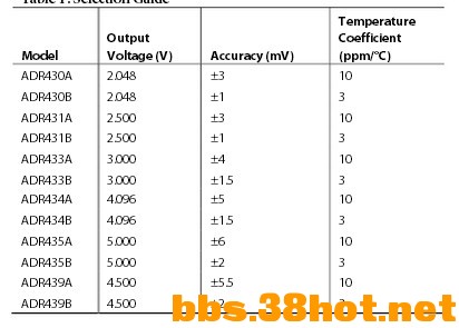

为啥加了2177稳定度还能提升?
补充内容 (2015-12-7 08:23):
楼主说了,不稳定度小于1PPM,又说:依据是看了参数ADR431B就是1ppm稳定度。我看到了3ppm/摄氏度。这个指标有矛盾吗?我不懂!请大师释疑!

发表于 2015-12-7 10:08:41 | 显示全部楼层
美人鱼999 发表于 2015-12-7 08:35
我看到1000小时稳定性 40ppm
是的,XFET基准稳定性不是很好,这个40ppm/kh还是典型值。
1ppm是指1ppm/K,温漂的典型值,也不是保证值。
XFET的有个故事: https://bbs.38hot.net/thread-3353-1-1.html

就你这么个芯片,就能1ppm稳定度,你开玩笑吗?
有人指出你的问题,你还认真起来了,一会ADI抓TI漏洞,一会国产芯片不如进口芯片好
Fluke的商业电压基准不过几ppm/y,你这么个破板子还是坏的,就说1ppm/y,觉得38这里人傻钱多吗?

431B 不算很牛b的芯片吧。温漂1ppm和长稳1ppm差的比较远。。。。
2177只会拉低指标,不会升高的,否则装5个2177就无敌了
