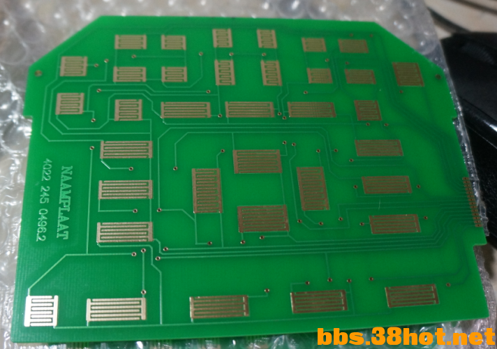

H[[)T@4%I_@5BSA9BU2Z3.png 找人抄了板,做成了PCB,必须双面的,镀金厚度1.5mm,和196B的按键膜尺寸一模一样,在我的196B上面使用完全OK,因为就是拿196B抄的,对于其他系列,,不保证,,连接到主板需要一条排线,就是VCD,DVD机器里面那种,只要距离对肯定OK,对于群里大师都是小菜一碟,,自己想办法,我只卖PCB,120一张,包顺丰,,,需要的电话短信联系,18129580017或站内信息,。淘宝N年前开了,但被第一个买家气晕了就没有继续开了,所以没有淘宝,信得过的就直接支付宝转账,,
补充内容 (2015-12-12 13:47):
更正一下,是抄的199B,,不是196B,,不好意思,各位老板

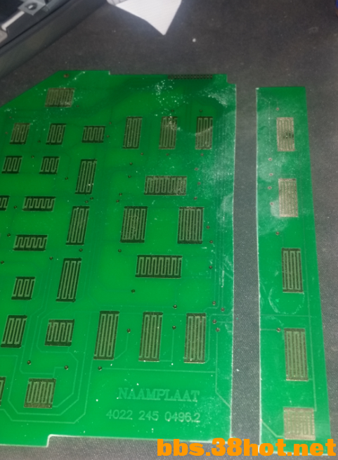

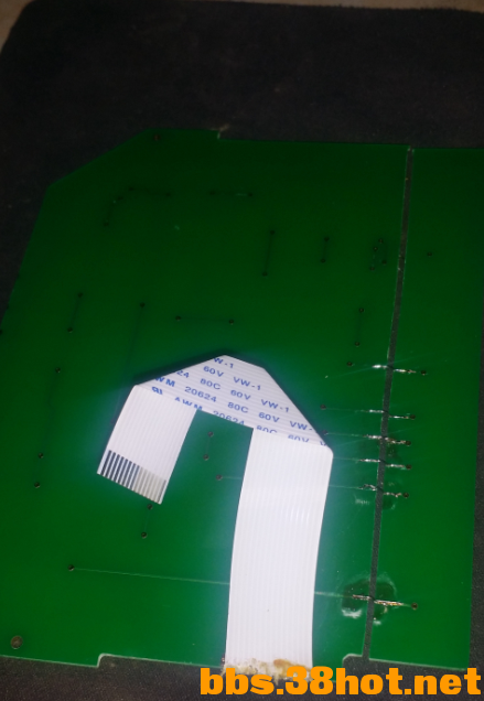

 楼主| 发表于 2015-10-20 23:15:54 | 显示全部楼层
因为上面5个按键要高一些,所以要锯开,线连接,不可能分开做PCB,排线注意反顺就OK了,排线15芯,PCB上面14芯,所以上面一条不用,焊好OK,排线经不起来回折,折好久不要动,免得断了,没有动手能力的不要搞。
