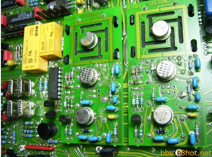

从本坛看到一些图片,想到一些问题。

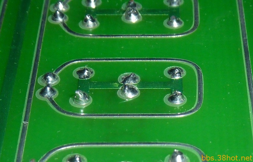

问题1:上面两个印制板,似乎是没有绿油的,也就是没有阻焊层,不知道这种做法是出于某些原因特意的,还是在过去在印制板加工技术不先进的时候为了节省资金?没有阻焊层的板子(镀锡或者不镀锡),抗氧化能力是不是降低了,有没有好处?
问题2:这个板子看上去,感觉上LTZ1000上下两部分明显不同,好像表面有一层膜,是不是有?
另外有些比较亮的线(明显不是覆铜线),不知道是出于什么目的?
发表于 2011-11-14 17:25:54 | 显示全部楼层
那些比较亮的线是铜箔线上挂了锡的,看布局,多半是用于等电位隔离,挂锡的目的是增大垂直隔离面。
发表于 2011-11-14 18:08:40 | 显示全部楼层
挂锡的目的是增大垂直隔离面?这个理由太牵强
发表于 2011-11-14 18:27:54 | 显示全部楼层
因为木有阻焊,过炉子就给挂上了.
阻焊开窗避免阻焊层以上的污染跨过等电位保护线(因为保护线被绝缘阻焊覆盖了)再形成导电层.

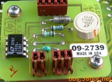

发表于 2011-11-14 19:44:00 | 显示全部楼层
我的理解,阻焊层是自动焊接的时候才需要,比如波峰焊。以前手工焊接,阻焊层没有啥用。即便有阻焊层的板,焊接的部分仍然是没有保护的。

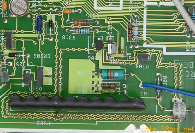

后面的1281的基准板,故意裸露的环状线路,是等电位屏蔽,防止泄露的。有了裸露层,就不会表面爬电了。否则有绝缘的阻焊层,上面若有脏东西,就会形成导电,屏蔽效果大减。
以下照片也是Datron的,裸露的也是等电位屏蔽

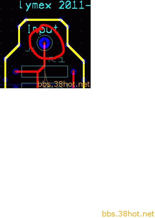

等电位屏蔽还有一种办法,不仅是双面对齐的环,更为了防止电路板中间导电,增加很多过孔:
我最近做了一个高压跟随器的板子,怕漏电,也做了等电位屏蔽,稀疏的打了一些过孔
发表于 2011-11-14 20:20:17 | 显示全部楼层
最后一种方式,过孔之间距不宜明显大于PCB厚度吧。
如果希望它真的起作用,这个间距应该明显小于PCB厚度才说的过去。

发表于 2011-11-14 21:18:58 | 显示全部楼层
其实我也认为过孔意思不大,也许是多层板有用,毕竟板子的材料绝缘性能非常好。最重要的漏电还是表面漏电、爬电,所以等电位屏蔽线要裸露。

lymex:
请问图中焊盘裂成4块有什么特殊的含义吗
