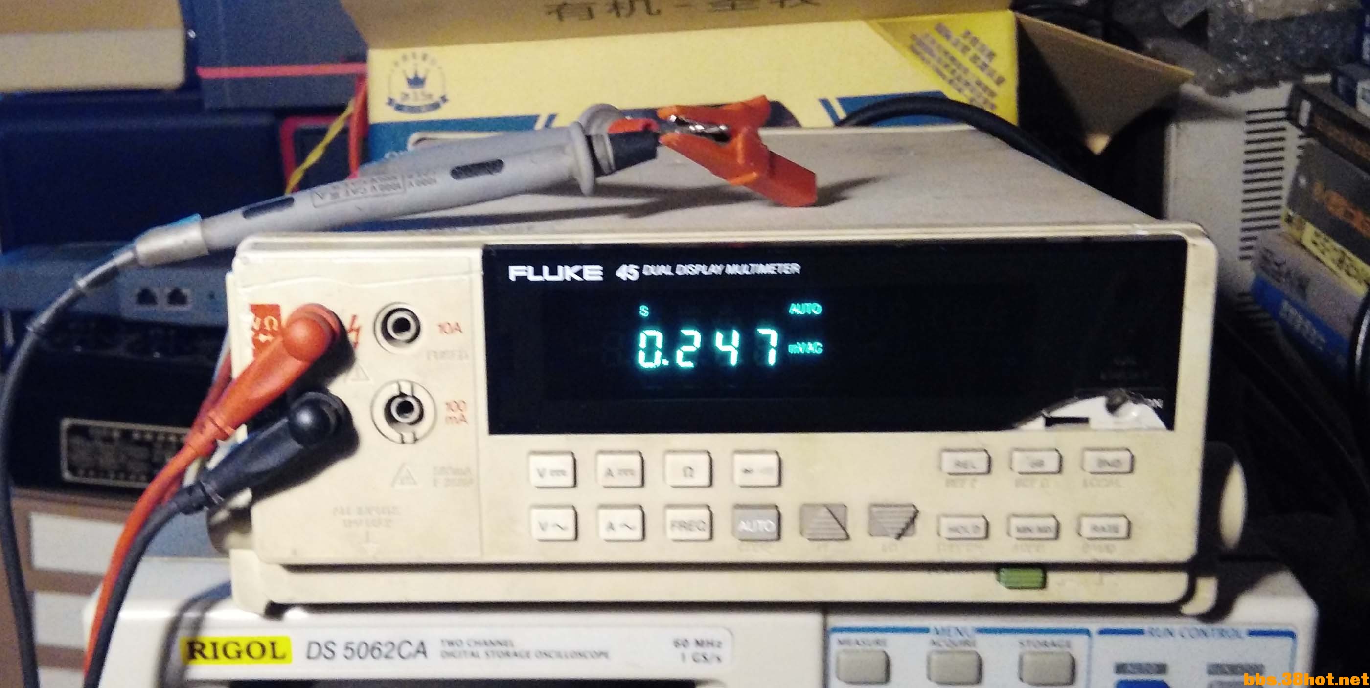

偶然机会,在其他论坛低价入了个FLUKE45,卖家只提供了很少的图片,一张开机画面和一张测试电池画面,电话沟通的时候,卖家也说该表测试东西,数字跳得很快,一般买来拆零件用。因为价格低,因此赌了。到手后,发现所谓数字闪动快,是设置为快速模式,调成慢速模式,测电池或源电压,非常准,电阻也准,电流也没问题,虽然外观有些缺肉,但内部却完整无修。但很快发现了问题,交流档无论自动、手动,底数都很大,会自己慢慢往下降,测试交流电压,发现读数会从大逐渐向被测电压靠近,但结果至少是测试值的一倍以上,大致看了电路图,以为是交流缓冲部分故障,因此还买了对应的贴片场效应管,但后来因为各种原因,没有继续修。

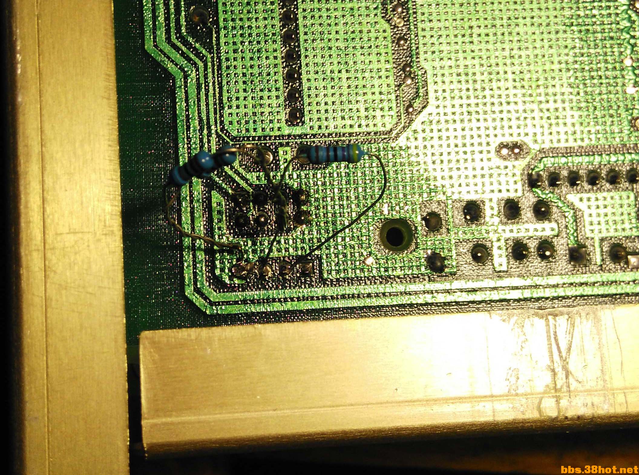

为了验证是否这个排阻问题,先用几个电阻组合后,接到对应脚,再开机,发现交流档不再出现一个很大的数字,而是正常的几到几十MV,但测试结果与六位半比较,误差稍微大了点,用电阻这样去组合,也比较麻烦。

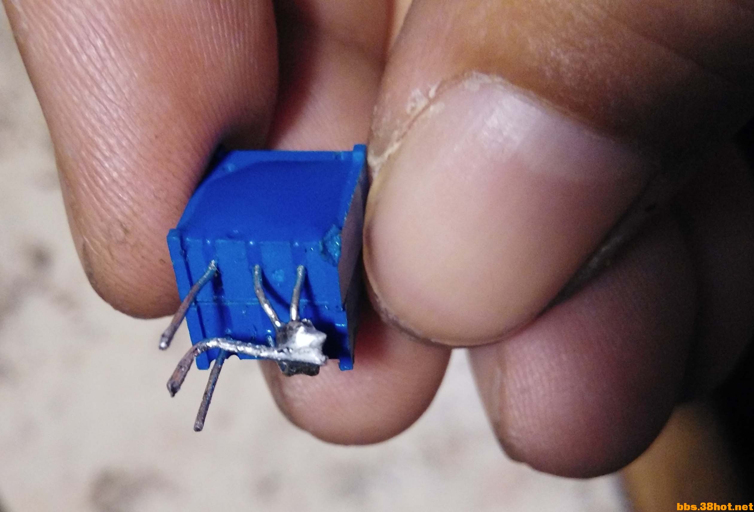

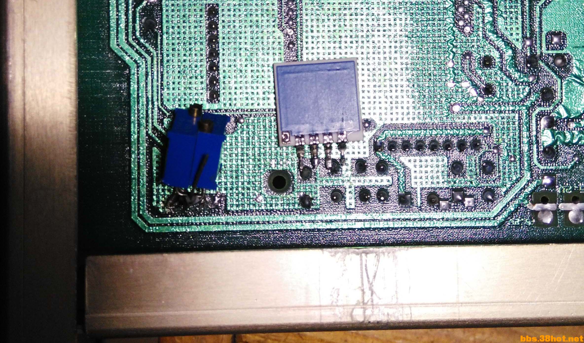

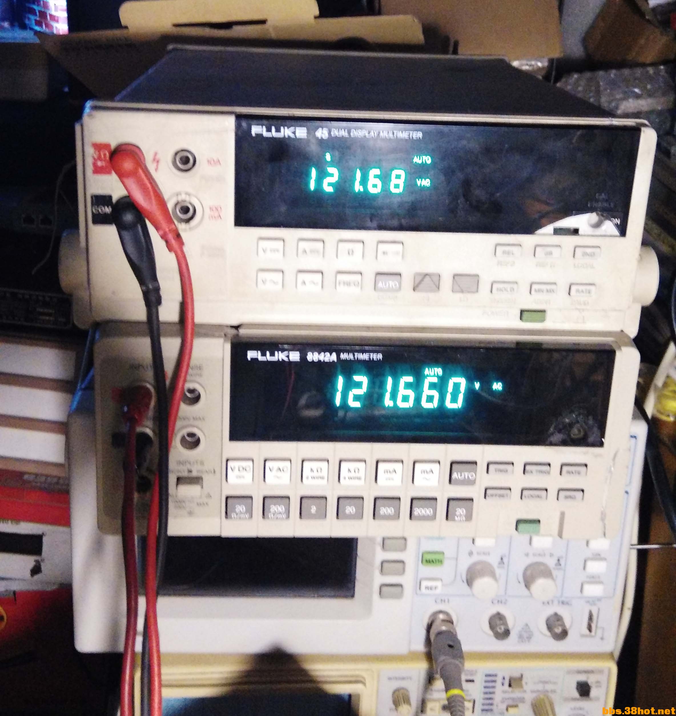

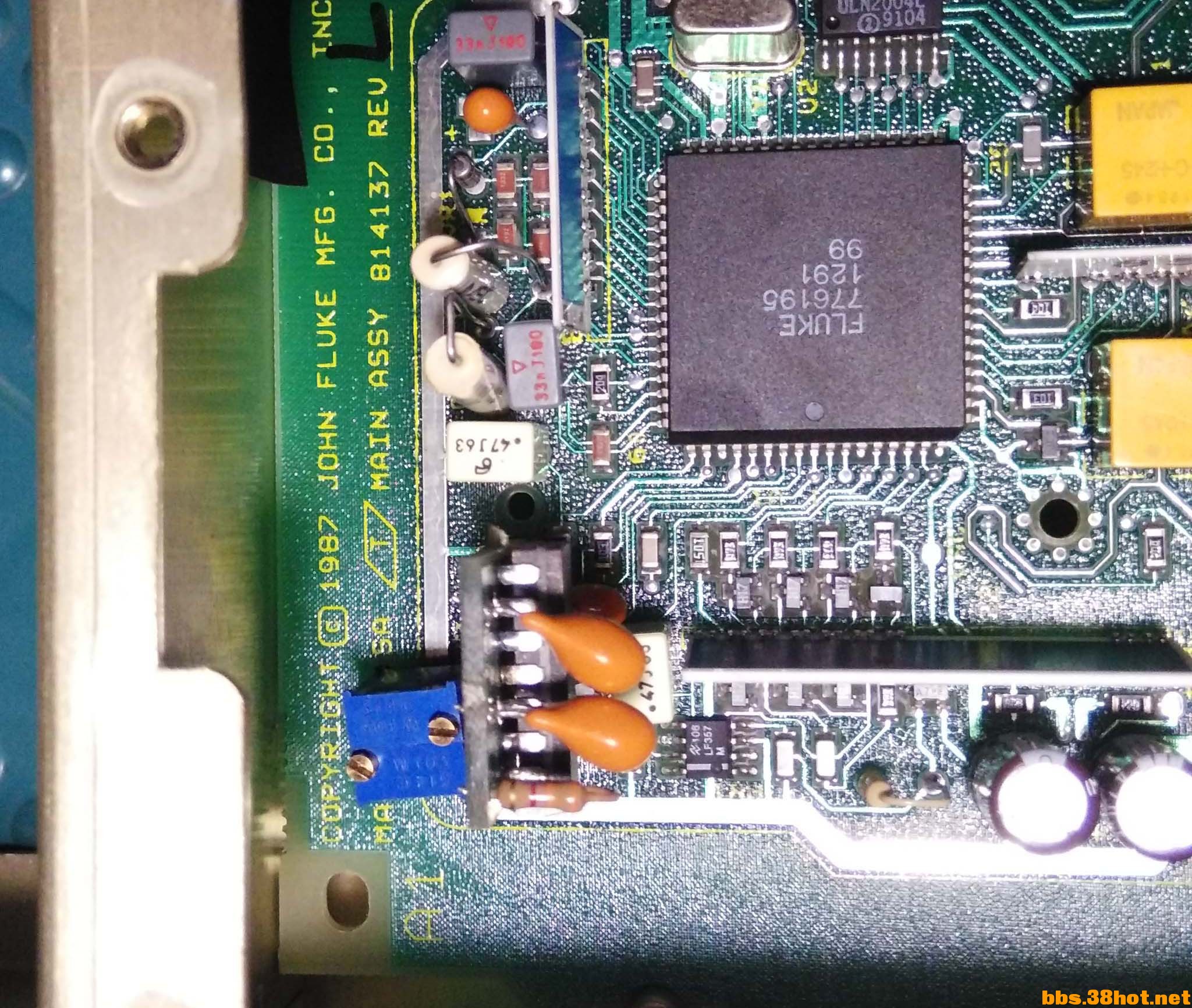

我想了个办法,找了两个10K的精密微调,用六位半四线测试法将其中一个设置为3.3K,另一个设置为4.95K。将两个可调电阻面对面组合到一起,相关引脚也上锡组合,焊到机器上,测试正常,而且测试值比刚才准确不少。
由于该部分位置比较小,开始将两个电位器组合在正面安装,盖子无法上,只能上在背面电路板上,并用一块热缩管片做绝缘隔离,再用热熔胶将其完全固定。上好外壳,修复成功。
