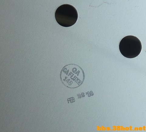

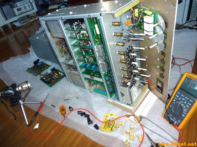

20多年的老机器了,1988年2月22日有Fluke的戳记,来自国内某国企实验室,状态相对于YLJ是不错的,但一定是保存、使用环境不好,也从来没有被维修保养过,出现一些小毛病也实属正常,需要打理一下。 02.jpg
 楼主| 发表于 2011-10-17 20:17:32 | 显示全部楼层

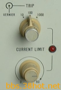

335D有两个输出保护:
一个是过压掉电(Trip),设置保护电压分3档可换,同时有一个电位器连续可调。输出电压超过设定值后,输出被中断,保护灯亮,此时必须把电源开关打到standby后,降低输出电压或增大保护设置值,再打开,才能恢复。
另一个是输出电流限流保护,保护设定值10mA到50mA可调,输出电流超过设定值后,输出电流不再增加,如果负载加重则输出电压降低,有类似恒流输出的特性。限流保护的时候保护灯点亮。但如果负载变轻或则输出电压调低或者保护电流设置值调高后,就可以脱离限流。
试验的时候曾过压保护,然后再开机则无输出,很小的电压输出就引起过流保护。

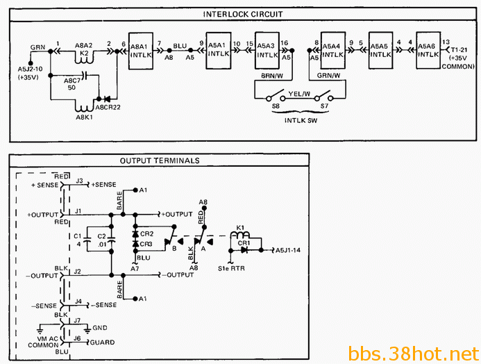

仔细测试,无输出/关机时,从输出看进去,有5.5欧电阻,因此确定为输出“短路”。
断开电源,从输入端通以100mA恒流,然后用F289测试电压,分辨到uV,这样直接可以查到PCB上电流走到哪个位置。

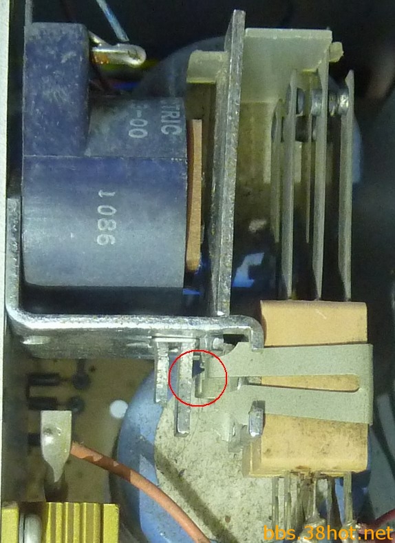

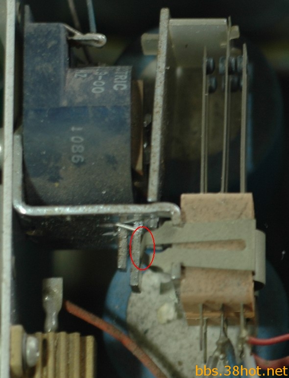

检查电路,发现“短路”来自继电器A8K1,由于没有吸合,因此常闭触点直接通过一个5.1欧电阻把输出短路,就是这样设计的。
而该继电器的驱动绕组来自互锁电路,其吸合是有一套自锁机构,任何一个插板没有安装,或者前后内盖被打开(有微动开关),则继电器就没有电:
开始怀疑是运输过程导致微动开关或者电路板松动造成无连通问题,后来查到居然是继电器A8K1本身的问题:实测已经加有40V电压(额定35V),但居然处于半吸合状态。
没有啥好的解决办法,只好把继电器的两个弹簧压扁,让其不起作用,这样吸合的时候就不费力气了。这样做不会影响保护的动作或释放时的压力,但会影响释放时间,也就是能让保护动作稍微延迟一下。
原来的状态,未吸合时已经碰在一起,有压力:
现在的状态,吸合后才能刚刚碰到一起:
经过测试,继电器吸合干脆,再也没有出现输出保护现象。

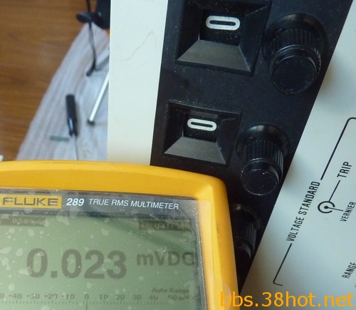

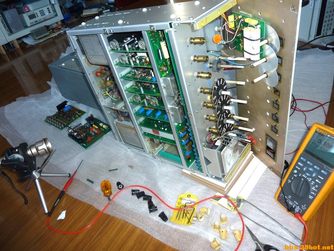

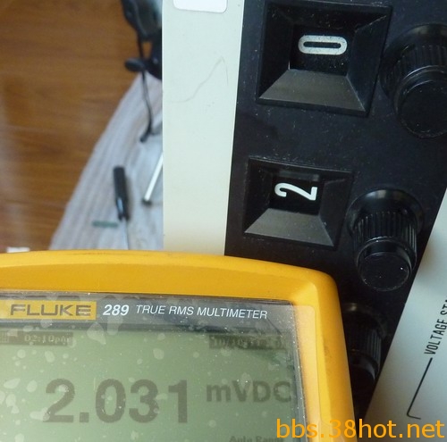

打理2,第5输出钮1位不稳定

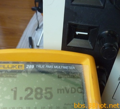

7个输出旋钮每个具有11个位置(0位、1位、.......9位、X位),分别测试了一遍,发现基本都正常,只有第5钮1位有问题,输出偏高而且不稳。
0位,正常:
1位,本应输出1.02xmV,但实际偏高:
用手碰一下旋钮,读数会变化,可以变到正常,也可以变到3mV,大多数是1.3mV附近。
2位,正常:

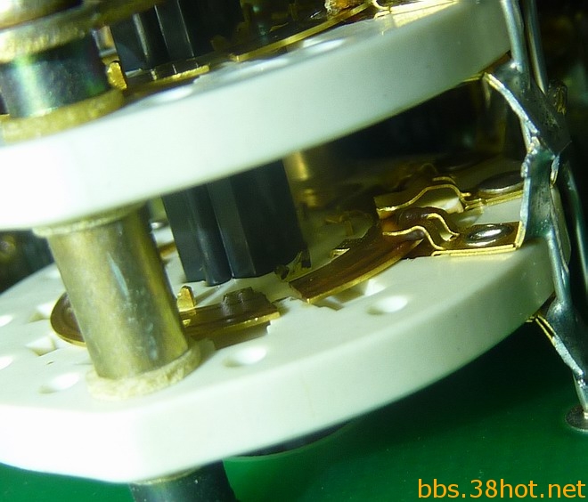

用放大镜仔细查看几个簧片,弹性很好。原来的开关上有类似黄油的东西,应该是局部干枯造成接触不良。

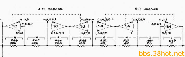

看电路图,每级开关是三个串联的:
这种方式的优势是电阻少,劣势是对开关依赖高,最多有三个串联的接触电阻。
要注意,Fluke这里的第5组电路是错误的,看左边的第4组并把电阻改为1/10即可。
由于晃动开关输出最高可以变到3mV并稳定,说明与20欧并联的那个开关接触不良。处理办法,用酒精清洗,最后再涂上凡士林。处理后测试正常,其它开关没有清洗。
 楼主| 发表于 2011-10-17 20:17:51 | 显示全部楼层

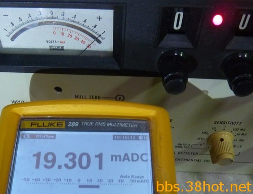

打理3,指针表不准,偏大

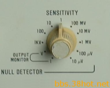

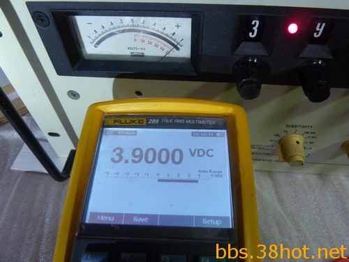

Sensitivity开关有功能选择和量程选择的双重作用:
放在V的位置,本应作为百分比电压表,即输出满档时偏转1.0,但实际显示偏高很多,电压输出39%就满表:
电流输出38.5%满表:
在外边直接测试电压,40%满表。

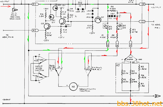

电流和电压测试电路:
红色箭头为电压测试走电回路,其中R5是微调,调节后作用很小,也不会是串联的R4出了问题。
绿色为电流测试的走电回路,经测试R22=10欧采样电阻正常。R2是电流表微调,调节后作用也很小。

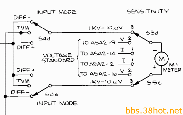

看另一个电路图,表头也是非常简单的:
这个电路也有个明显的小错误,即V是应该接A5A2-14,I才应该接A5A2-9。
因此可以看出,内部电压、内部电流、外部电压,走的是3个不同的通路,但都有类似的偏大现象。从电路图上看,这三个通路只有走到表头后才公共起来,因此这种故障现象的原因只能是表头本身。

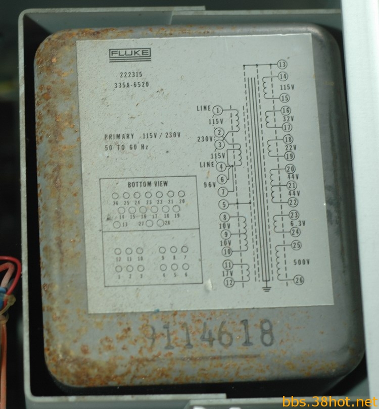

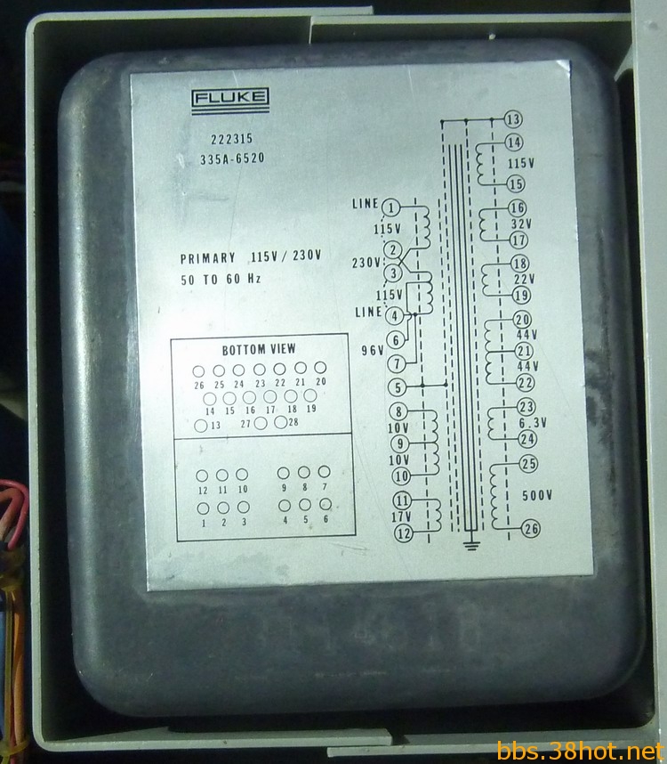

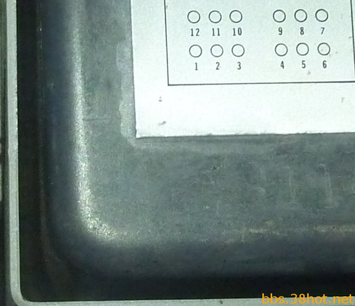

打理4,变压器外皮除锈
原来的图:
除锈后的:

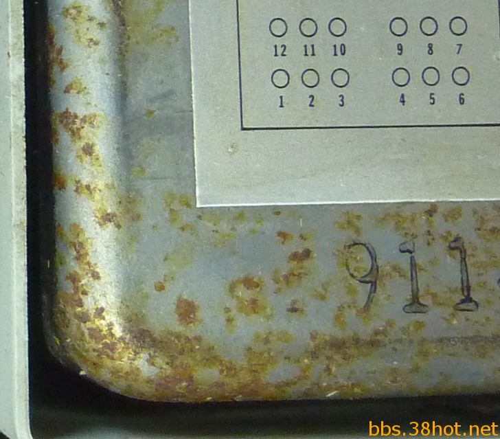

另外两张局部对比图:
采用的除锈剂:
除锈原理:
其实除锈剂就是稀硫酸(也可能含有稀盐酸和其它成分),硫酸碰到铁的氧化物,会反应生成水和硫酸亚铁,后者溶于水,这样就把铁锈给腐蚀掉了。稀硫酸基本不与铁发生反应,但有铁锈存在时会组成化学电池,铁与硫酸直接生成硫酸铁并放出氢气,因此加酸后开始反应强烈并冒泡,一旦铁锈被腐蚀完毕就不再反应了。如果用稀盐酸,反应类似,最后生成三氯化铁(盐酸铁)。由于我用的这种除锈剂在实际使用中观察,反应后的颜色是淡绿色的,这就是硫酸亚铁,因此除锈剂的主要成分是硫酸而不是盐酸(氯化铁水溶液是棕色的)。除锈后,要用清水彻底清洗,以便除去残留酸,干燥后可以喷上保护剂防止再次锈蚀,我就是涂了点润滑油而已。
除锈具体操作方法:
小件可以浸泡在除锈剂中,大件可以用棉签蘸除锈剂擦拭,经常保持表面有足够、新鲜的除锈剂,根据锈蚀和除锈情况,一般3、5分钟即可达到除锈目的。对于锈蚀严重的,首先要进行机械清理,再上除锈剂。
回复 支持 1 反对 0

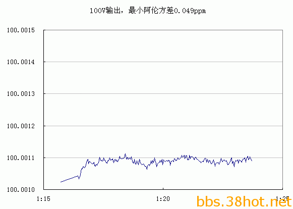

测试1,10V情况

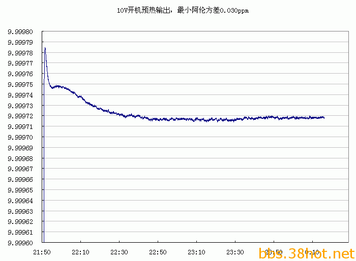

335D设置到10V档,输出旋钮设置到X、0、...0,输出就是10V。采集用3458A+GPIB卡进行,先3458A采集后335D开机,这样就可以测试开机的全过程。22:20有5分钟1mA带载试验,曲线居然看不出电压下降。
另外,可以看到有大约40分钟的预热时间。从低频噪声/纹波看,阿伦方差只有0.03ppm,很不错的:

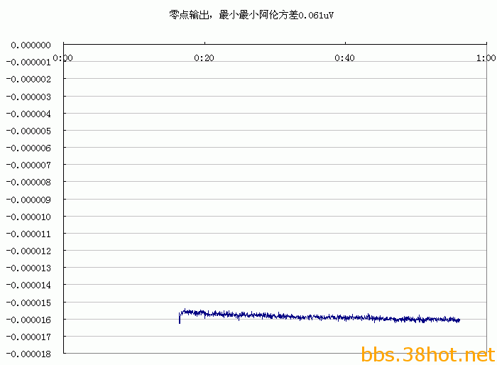

测试2,3458A的1V档测试335D 10V档的零点
可以看到噪声很低,半小时飘动只有0.5uV。

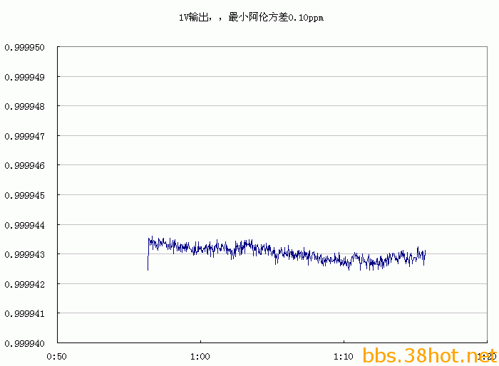

测试3,3458A的1V档测试335D 10V档之1V
阿伦方差0.10ppm,等价为低频噪声电压0.1uV有效值,很低了。
测试4,100V
阿伦方差0.049ppm(0.49uV有效值),也不算高。另外,可以看出有少许预热时间(换档预热)
测试5,1000V

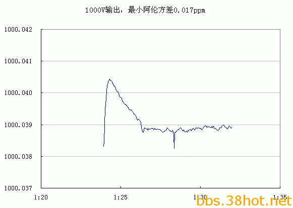

阿伦方差只有0.017ppm,非常好,很多8位半测试10V基准都达不到这个指标。
另外可以看出,转换成1000V后需要一段时间才能稳定。
