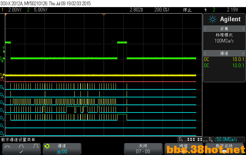

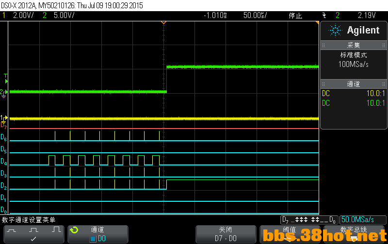

因为我没有逻辑分析仪,所以用带数字通道的混合信号示波器捕捉了这一过程,捕捉时,将触发源设置为 REG_STB,斜率下降方式,单次触发。将数字板的重启动按钮按下不放后,按下示波器的单次采样按钮,然后放开重启动按钮,示波器将捕捉这一过程如下。为方便观察,这里设置为 500us/div,捕捉时建议使用 1ms/div 以便观察到整个事件。
这里示波器的模拟通道 2 接到了 REG_STB,数字通道接到上述所有 IO
可以看到,REG_STB 有三个正脉冲,第一个长度为 1ms,第二第三个比较短。

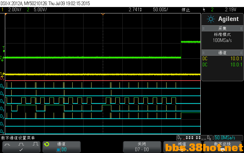

将 X 轴调整为 50us/div 以观察 REG_STB 的第一个正脉冲之前的情况,数字通道中
D4=REG_CLK
D3=REG_DAT
D2=REG_STB
可见在 8bit 的时钟脉冲中,输送的数据为 0x00
bSregister = &b00000000
WriteSReg(bSregister)
第二个正脉冲之前
这是向 DAC 写入电压(值为 0),一共 40 bit
写过程有两次,这两次 DAC(前 32 bit)的数据是一样的,但最后 8bit 为移位寄存器的控制信号,第一次为 0x00,此时 DAC 的 ChipSet 为 0 有效,数据可以写入 DAC(但不会更新电压)
第二次,注意最后的 8 个时钟脉冲,倒数第 8 个对应的 REG_DAT 为高电平,后面 7 个时钟脉冲时是低电平
也就是说写入移位寄存器的控制逻辑是 0x80(&b10000000),最高位 1 对应寄存器 Q8,将两个 DAC 的 ChipSet 拉高,拉高后数据无法再写入 DAC,同时之前写入的数据将更新到电压
至此,初始化完成。

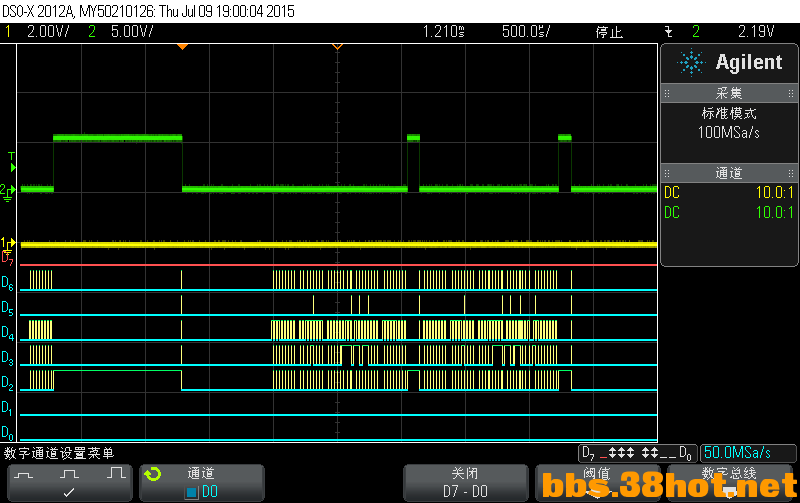

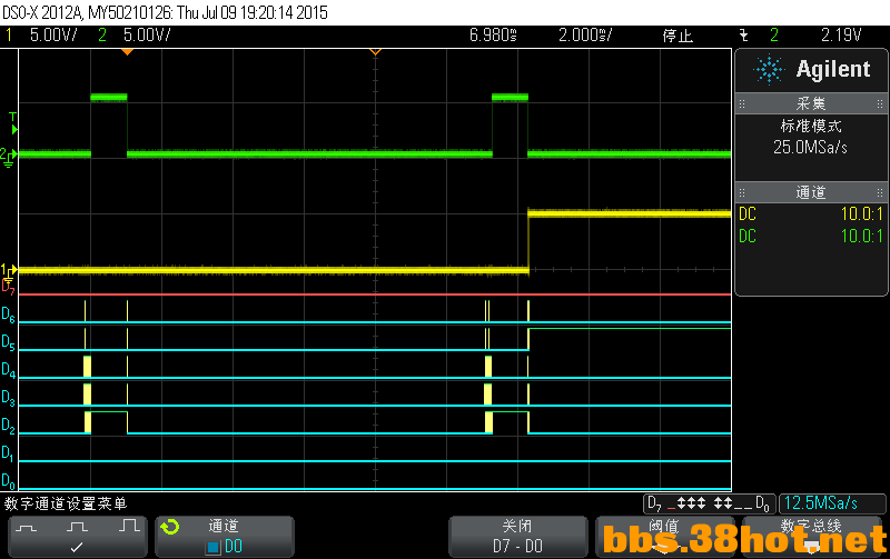

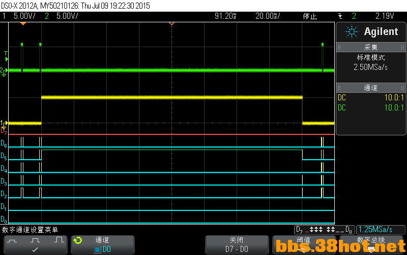

如果这一步通过,将检查 ADC 是否正常,检查原理是检查 ADC 的一次转换的时间是否是该 ADC 手册中指定的时间,且在 IO_ADC_DAT 上正确输出 BUSY 和 READY 信号。在这之前,程序将设置输入通道为模拟地,因此在屏幕显示 Voltgen 字样和软件版本号时,再次按下示波器的单次采样,X 轴设置为 5ms/dvi 即可采样到自检开始的信号,为了方便观察,这里调整 X 轴为 2md/div,可见在 REG_STB 上有两次正脉冲,对应代码
SetChannel(GndOffset)
SetChannel() 函数将断开所有模拟开关,10ms 后再次闭合所选择的模拟开关,因此这两个 REG_STB 脉冲之间宽度大概应该是 10ms

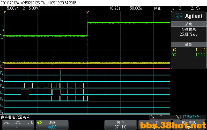

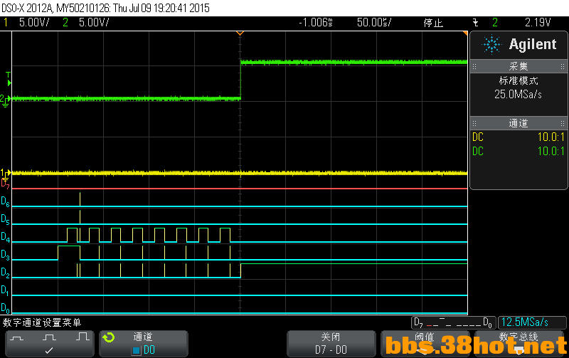

放大第一个脉冲之前的数据,可见 8bit 时钟脉冲对应的数据是 &b10000000,此时所有模拟开关断开,但 DAC 保持不得写入状态,所以最高位是 1
然后转移到第二个脉冲之前,可见写入的数据是 &b10001000,对应“Const GndOffset = &b00001000    ' Analog Switch = Auto Zero”,接到模拟地负责自动调零的模拟开关闭合。

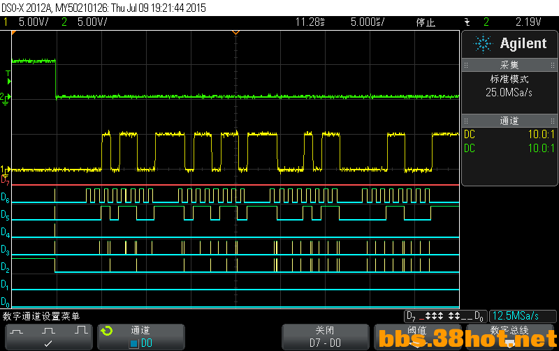

操做模拟开关之后接着,程序发送 32 个脉冲给 ADC,以读取上一次转换结果,最后一个 bit 数据从 ADC 读出后,ADC 开始下一次的转换。
bADCResult(3) = ShiftIn : bADCResult(2) = ShiftIn : bADCResult(1) = ShiftIn : bADCResult(0) = ShiftIn
数字通道的 D6 接到 ADC_CLK
数字通道的 D5 接到 ADC_DAT
D6 的第 32 个脉冲之后,D5 置为 BUSY = 1,程序开始计时
iBusystp = 0
For i = 1 To 200
  iBusystp = iBusystp + 1
  If IO_ADC_DAT = 0 Then Exit For
  WaitMs 1
Next i
If iBusystp < 155 Or iBusystp > 166 Then
  Charat = ">ADC ChK Failed" : DrawChr(1,3)
  Charat = Str(iBusystp) : DrawChr(94,3)
  iTestcode = iTestcode Or &b00000100
Else
  Charat = ">ADC Checked...Passed" : DrawChr(1,3)
将示波器设置为 20ms/div 可以很好观察到 D5(示波器模拟通道 1 也接到了 ADC_DAT)在 D6 的最后一个脉冲到达后变为高电平且持续了 160ms 左右重新变为低电平,这是程序认为 ADC 正常的关键。
