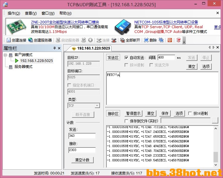

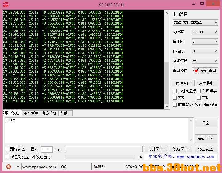

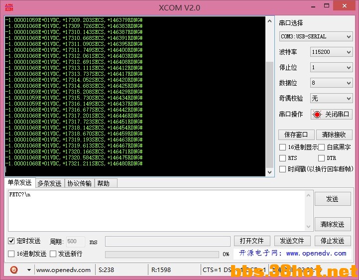

2.增加转义符‘\n’的支持,可以在XCOM和TCP助手里面使用,如下图

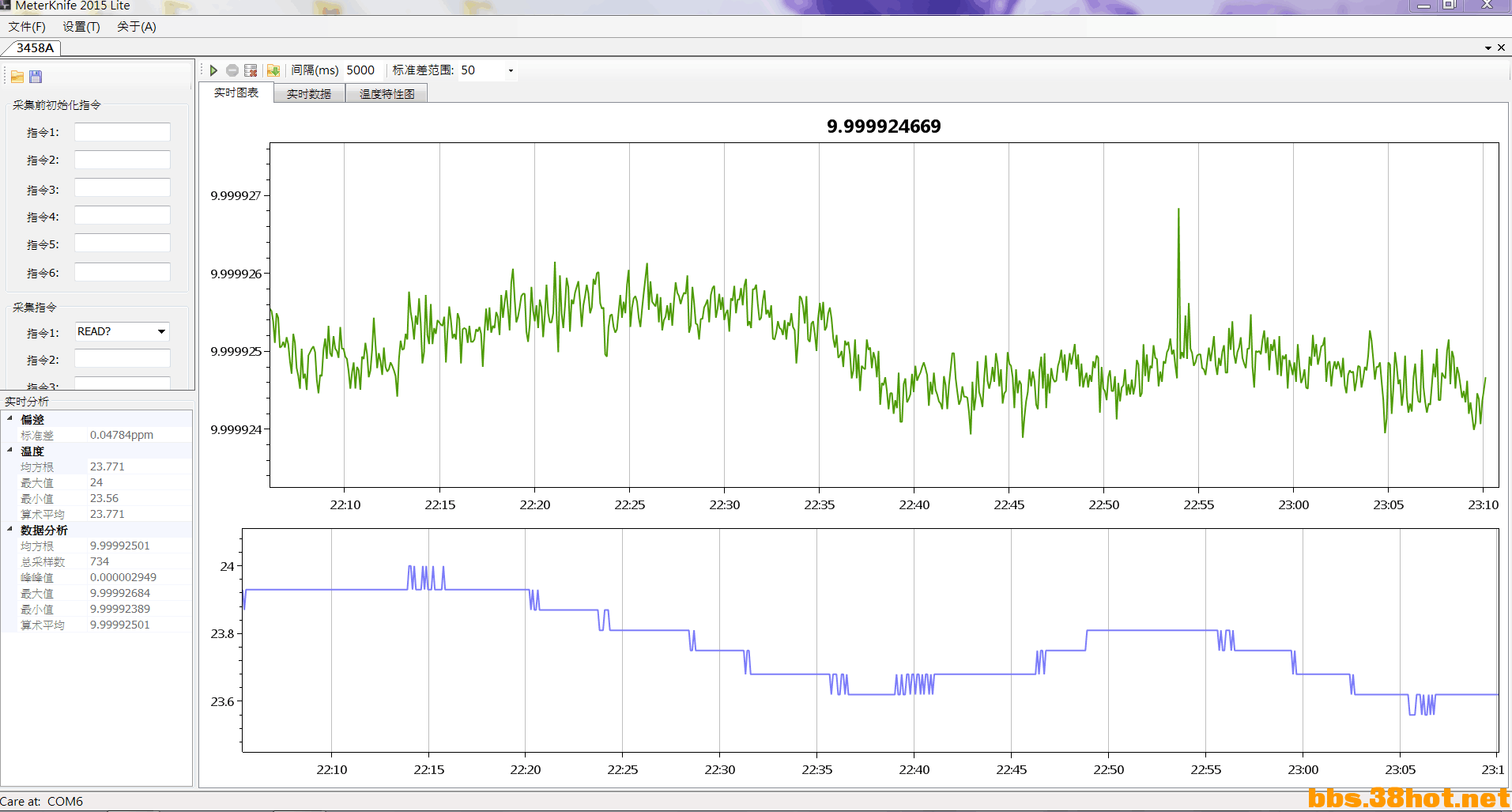

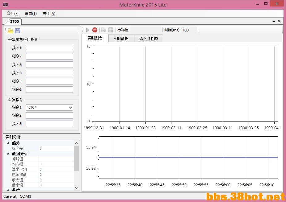

3.MK上位机软件更新如下,可在左侧设置仪表的初始化采集指令和正式采集指令,
返回数据不像是K2700这样的“-1.00001068E+01VDC,+17772.140SECS,+150297RDNG#”,暂时都已经支持。
