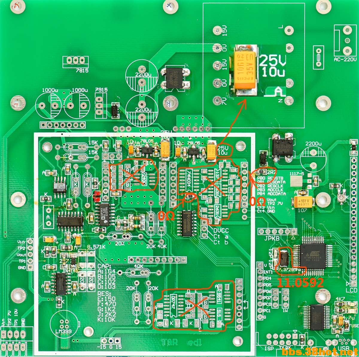

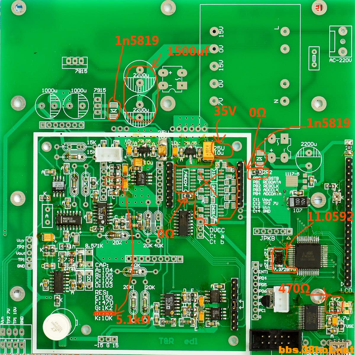

由于可以理解的原因,所以对 PCB 上的标注勘误如下。
1、标准版,使用磁耦代替光耦
正面,标记为 J 的 2.2kΩ 电阻(位于 LTC2400 左侧)应为 5.1kΩ
打叉区域为光耦区域,不焊接任何元器件;该区域上方 25V、10uf 钽电容应为 35V、10uf,封装为 Case C/6032
主滤波电容为 35V、1500uf,这个尺寸(5.08mm 脚距,16mm 直径)的日本化工或 Rubycon 是没有 2200uf 的
一个未标记 0805 焊盘为 0 欧姆电阻(使用磁耦时)
一个标记为 2R2 焊盘为 0 欧姆电阻(使用磁耦时)
FT232 区域的 LED 限流电阻标记为 4k7,应为 470Ω
两个未标记二极管焊盘为 1n5819
其余按照 PCB 标记焊接元器件即可

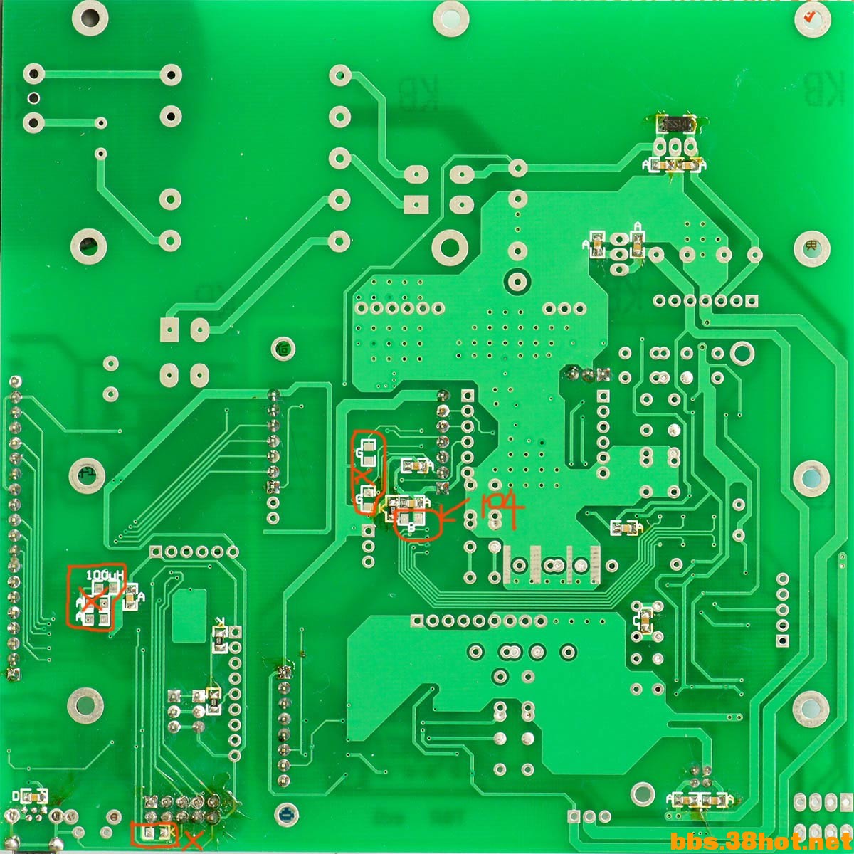

背面,打叉区域元件不焊接;标记为 B 的 0805 焊盘应为 A(电容 104/100nf)
其余按照 PCB 标记焊接元器件即可

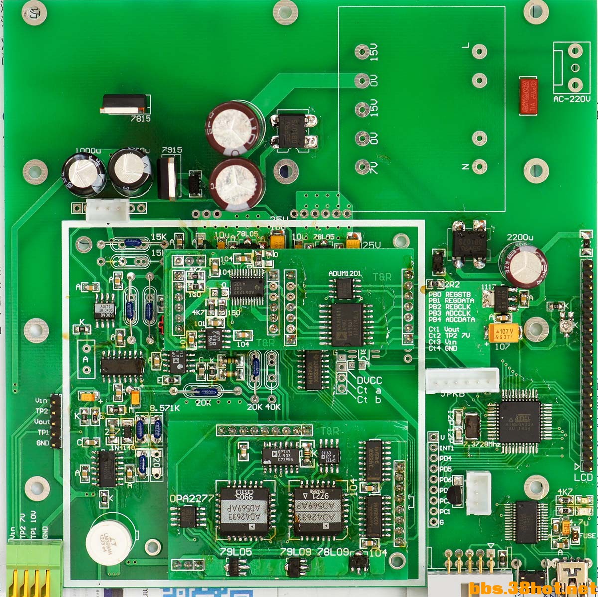

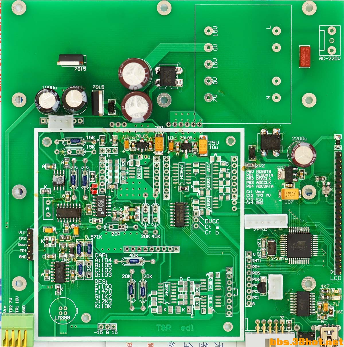

廉价版,主板,
正面:
1、打叉区域不焊接元件
2、下图中标注为 0Ω 的两个位置焊接上 0 欧姆电阻
3、下图中标注的 25V、10uf 电容应为 6032 封装的 35V、10uf 电容,此 PCB 上的元件封装都是正确的了,因为画板的 TR 自述“随便从手头上某块 PCB 拆了个电容就当作是该处电容的封装”而事先没有和李利斯沟通,因此之前没有采购这个封装的电容,所以上一份标准版 PCB 只能用 Case E 的 35V、100uf 电容代替
4、晶振为 11.0592MHZ
背面:同标准版

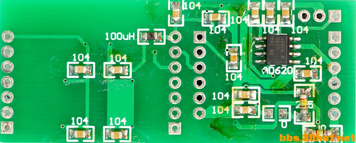

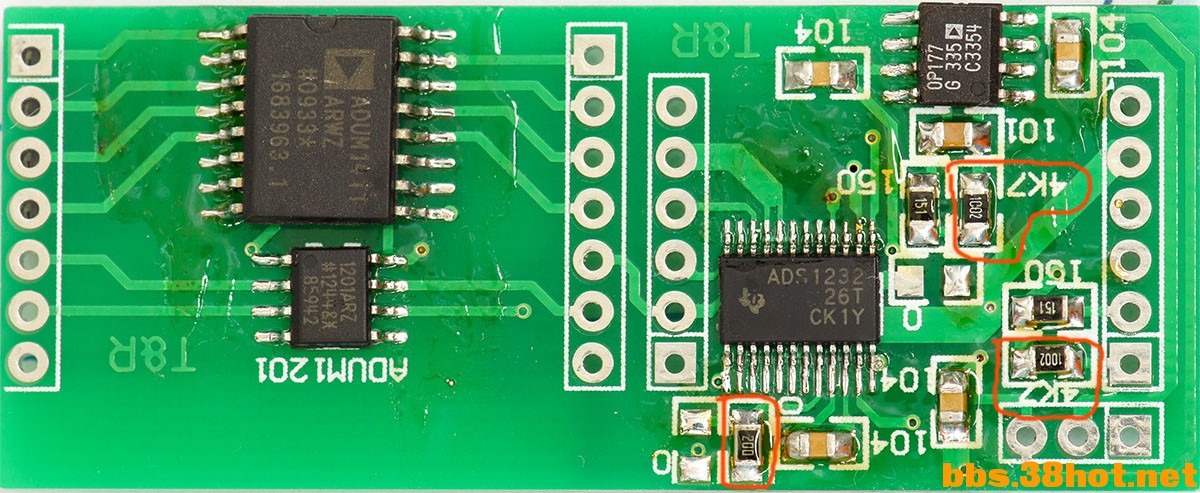

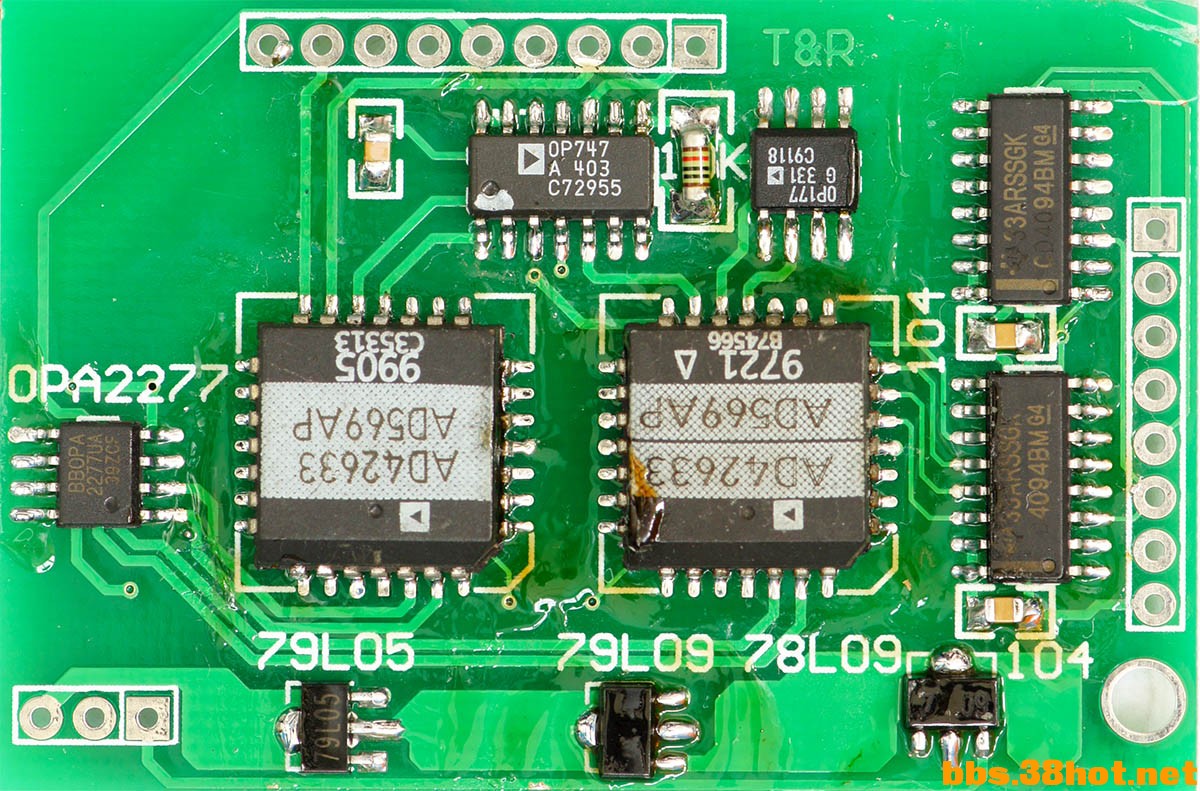

ADC 扩展板

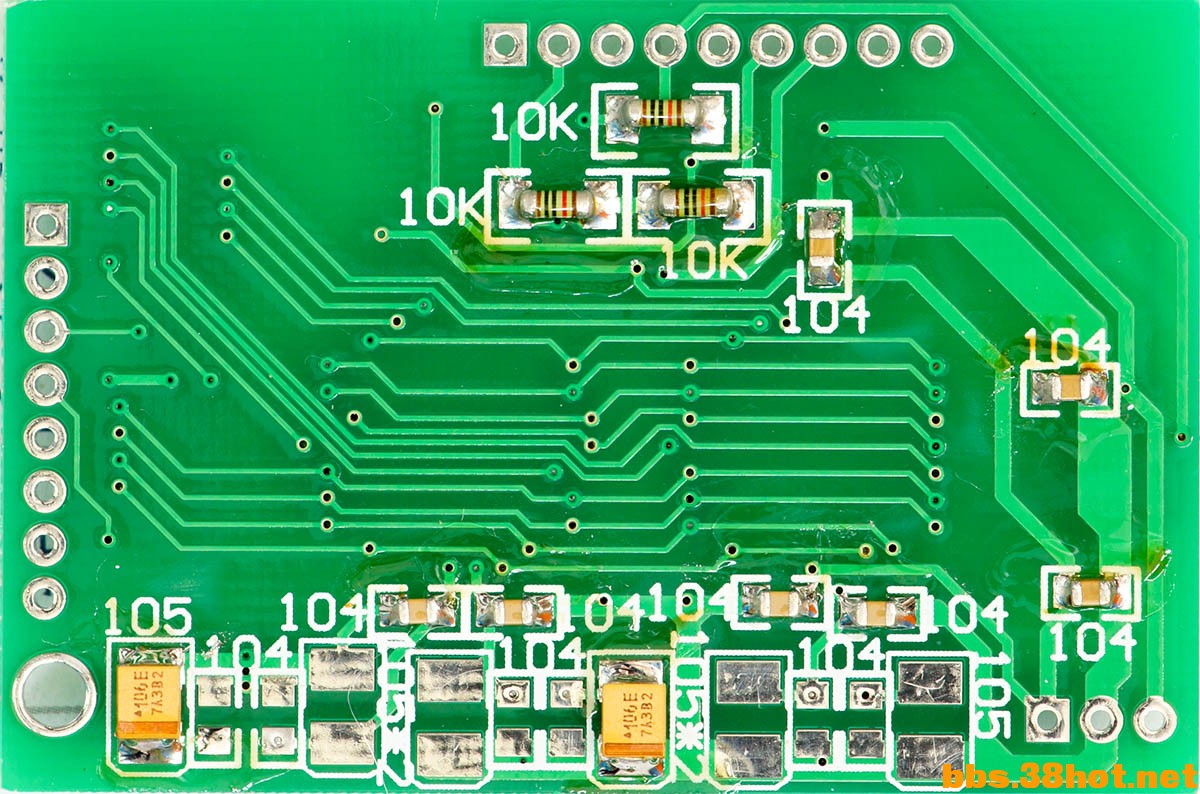

正面,标注为 4k7 的电阻因为 10kΩ
标注为 0Ω 的焊盘,只焊接照片中的一个 0Ω,其余不焊接
背面标注为 0Ω 的焊盘不焊接

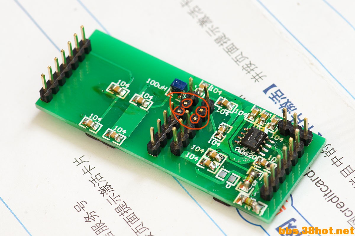

!!!非常重要!!!
ADC 转接板的排针,照片中的 4 根必须剪断   李利斯绝不承认这里犯了迷糊
DAC 扩展板,正面无需勘误
背面,焊接照片中的电容即可,其余的没有必要焊接;这里画板的 TR 又随便不知道从哪里拆了一个 3528 的电容画成这里的封装,明明之前就有同样规格容量的 6032 封装电容了 所以说李利斯不是天然呆,而是某人太
 楼主| 发表于 2015-6-23 01:41:15 | 显示全部楼层
廉价版总装范例
完成范例
