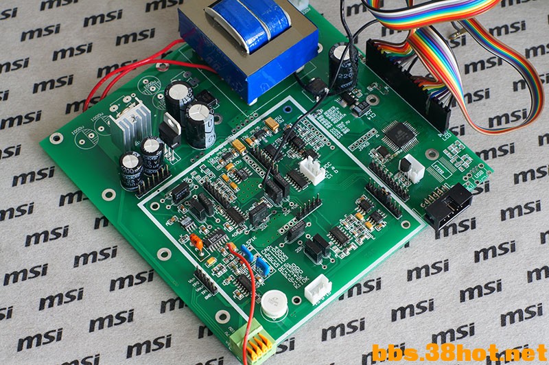

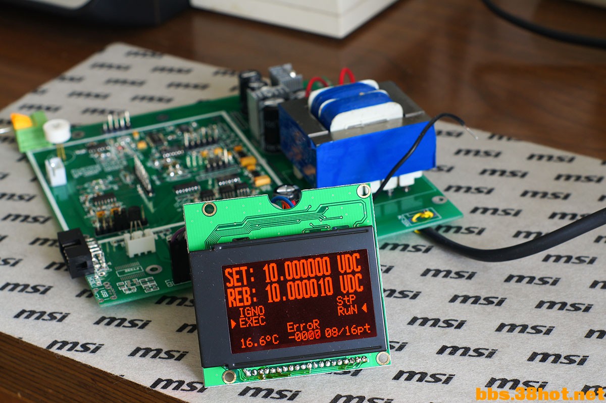

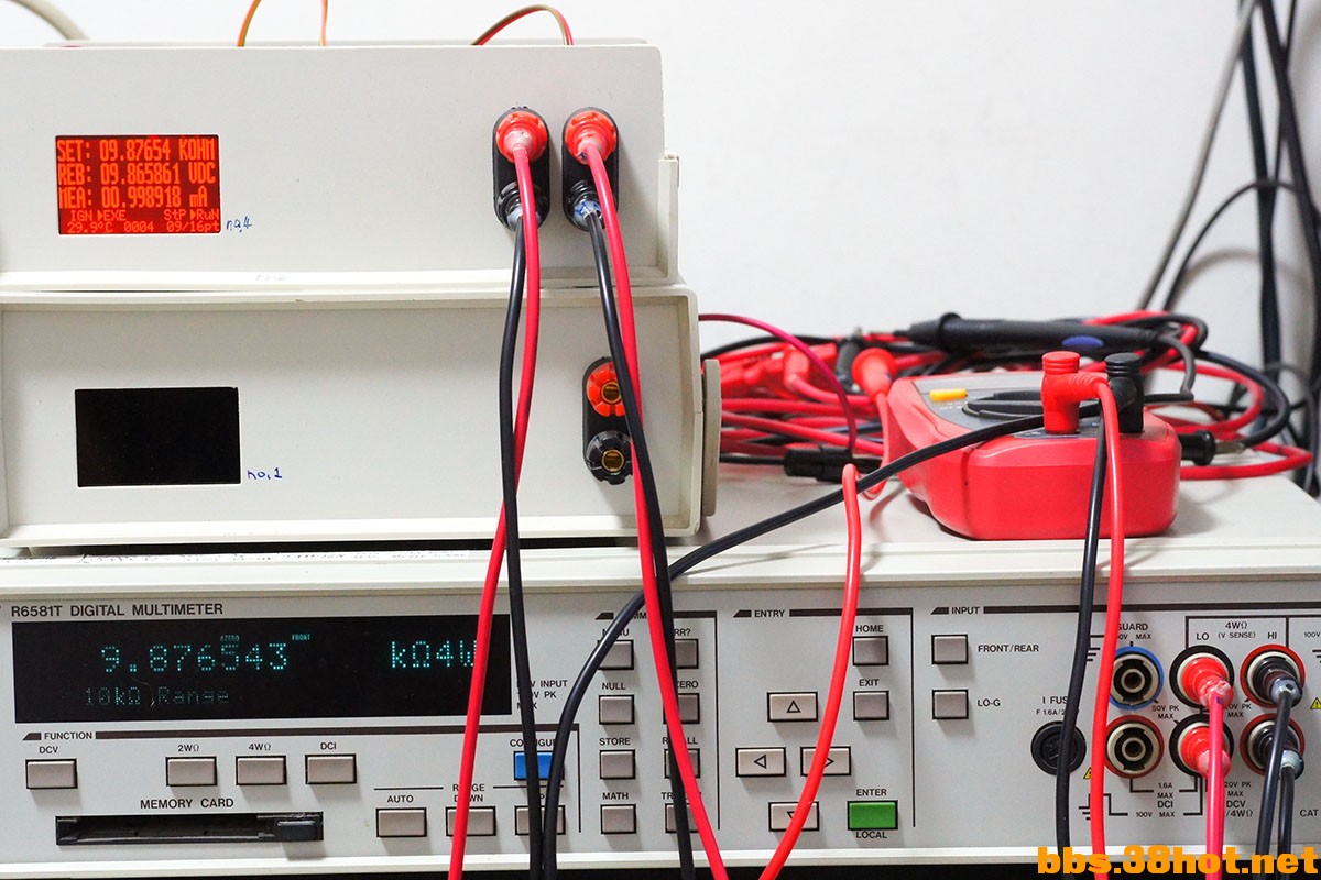

经过两年多的验证,我设计的自校准电压源满足且超过预期的指标:
https://bbs.38hot.net/forum.php?mod=viewthread&tid=82147
可以放心公开了
预设的指标:
1、提供一个 Range 为 0~12V 的电压输出
2、设置和回读的分辨率为 6.5 位(目前测试固件开放到 7.5 位)
3、25ppm 的年指标,<5ppm/度 的温度系数和 <5ppm 的线性*,符合 6.5 位万用表的常见指标
目前的 TR V1.0 PCB 是作为一个方案验证的 PCB 设计的,作为公众发行版并不是很合适,但我和 TR 的时间都不是很多,设计下一版 PCB 遥遥无期(本来说猴年马月的,结果发现明年就是猴年...还是不说了),所以考虑后决定就以当前已经经受数年考验证明极其可行的这版 PCB 为发行基础,大致上的想法如下,
1、我和 TR 再打若干份 PCB,不做任何改动
2、交由某位 JS 负责发行,手头上没有关键 IC 和电阻的可以顺带在该 JS 处购买(不完整套件),或单独向我购买 PCB 也可以(我不提供任何元件)
非关键的常用电阻电容等就不提供了
3、我将继续维护 TR V1.0 PCB 的程序
所以开贴征集一下,如果有意向回帖的凑够 20 人以上那我就去打 50 份 PCB 供这次的发行,同时提供 DIY 的公开技术支持和固件的更新。

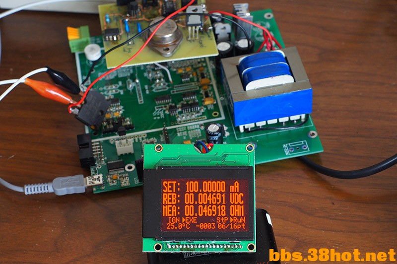

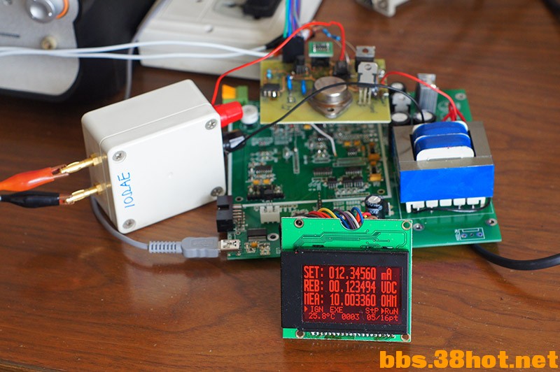

电压源的电流与微电阻测量扩展
模拟电阻扩展
