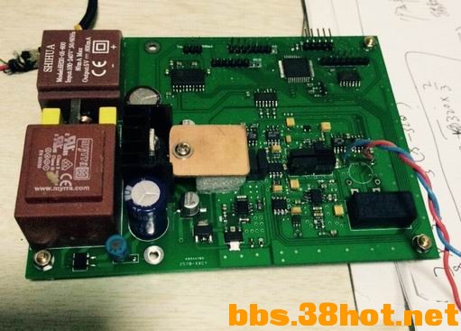

   去年我在论坛秀了一下自制的可调电压基准源(https://bbs.38hot.net/forum.php?mod=viewthread&tid=86752),不少坛友感兴趣联系我,我也先后做了10台,8台出给坛友,2台自己测试用。非常感谢那些花钱买源的朋友,帮我做了大量的测试,找到一些bug,也给了不少很好的建议,也是他们的持续支持和鼓励,我才有动力继续进行改进。

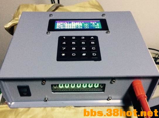

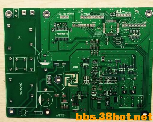

   半年以来,我一直在对源进行测试,并针对噪声和稳定性进行了硬件和软件上的改进,加入了部分坛友建议串口联机功能,遗憾的是,设计上没有对串口隔离进行认真测试,发现ADM3251电流较大,设计采用的AC-DC出现明显的干扰,干扰存在明显的辐射特性,串口控制和采集数据正常,但比较严重的影响到模拟电路的输出稳定性,串口部分被迫去掉。本来以为是2.0版,现在看来只能叫1.5版了。这次打样回来一口气做了4台,整体表现性能有所提高,主要也就是噪声性能改善。这几天做了一些测试,把测试情况发到论坛,期待大神们给予指导,再次感谢!
PCB上对lm399进行开槽处理,减小应力,对保温也有好处。简单的做了个保温罩。还是采用LCD2004和VFD双显示的方式。

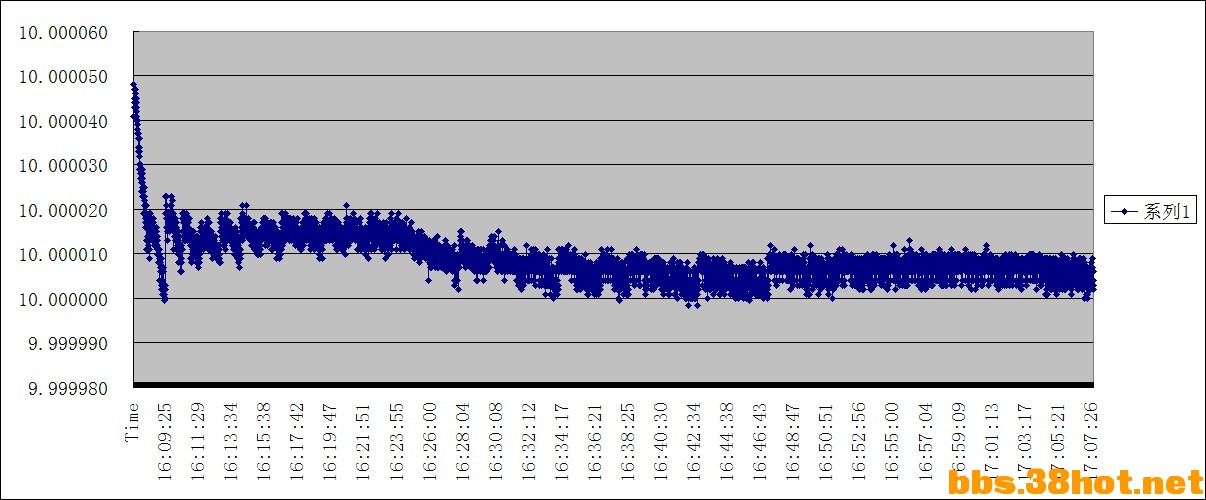

下面是Ag34401A,10plc,auto量程,24小时热机后的测试情况:
图一:开机输出10v的1小时测试曲线
源不断调整跟踪LM399,曲线趋势基本代表lm399的上电特性,锯齿波动正是修正过程。40分钟后基本进入1ppm范围。
上电1小时
上电1小时

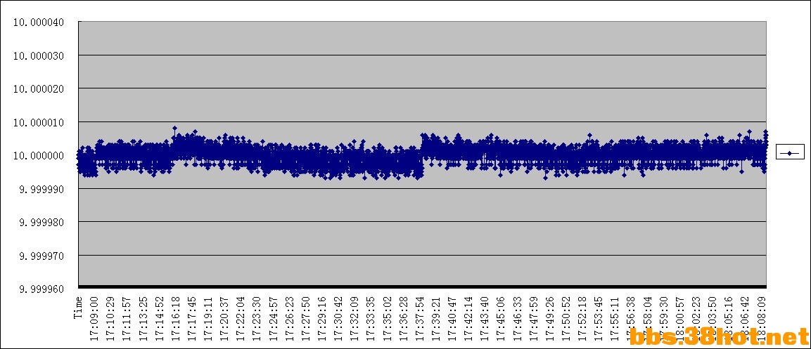

图二:第2小时测试曲线
随着热机的进行,修正逐步减少。修正量在3uv以内。
第2小时
第2小时

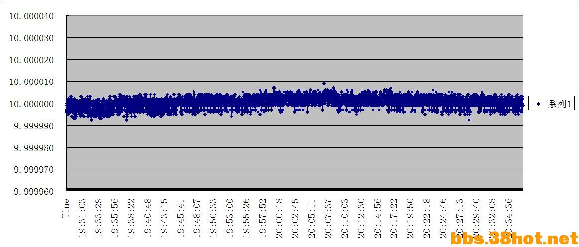

图三:稳定后的测试曲线
稳定后,输出有2uv的缓慢波动,这个更多的与lm399的输出有关。
稳定后
稳定后

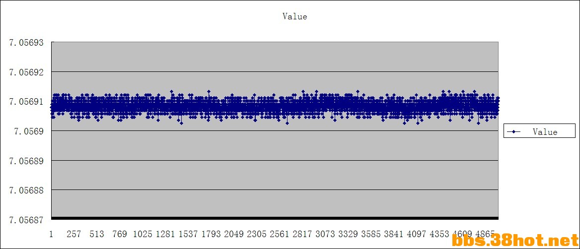

图四:与LTZ1000对比情况,前2500点是LTZ1000,后2500点是源按ltz数据输出电压的情况(对ltz1000只有膜拜了)
与LTZ对比
与LTZ对比
说明:
这个源控制是有差调节,运放、电阻等器件存在漂移,所以调整波动无法避免,调整波动范围控制在+-2uv。我用LTZ1000代替LM399做过测试,噪声和波动明显减小。由于有自校准过程,源的温飘与lm399一致,有坛友测试低于0.2ppm,具体我没测过,但肯定优于34401。

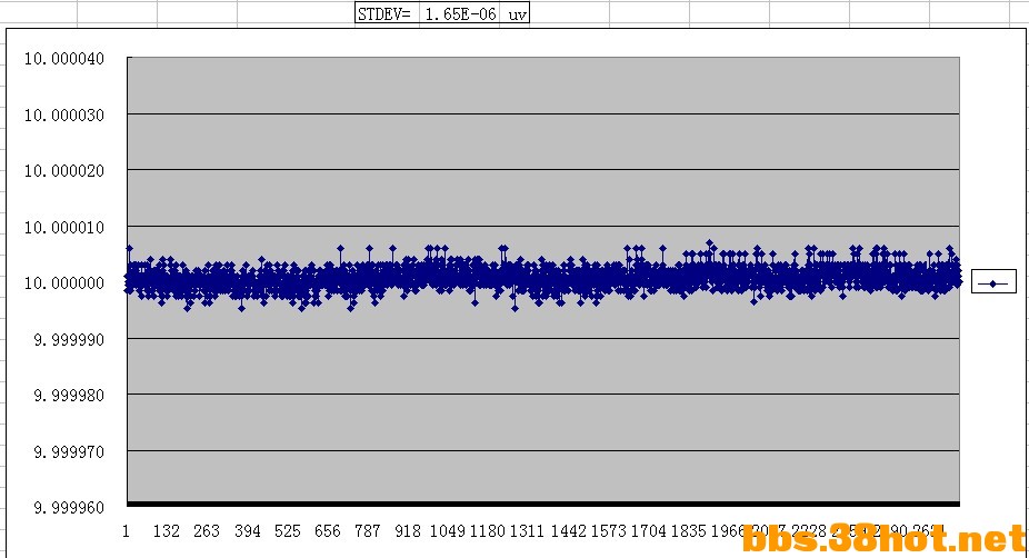

加一个半小时标准差测试图:stdev=1.65uv。
