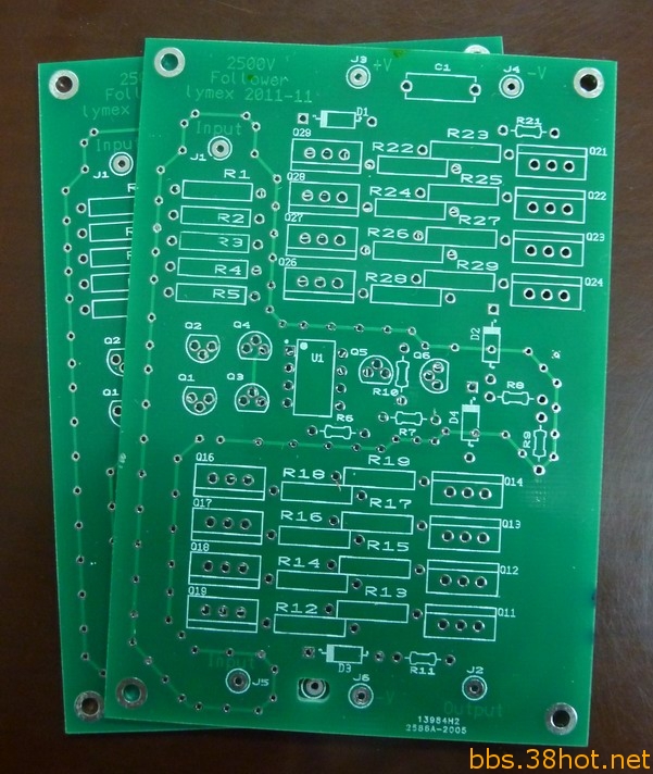

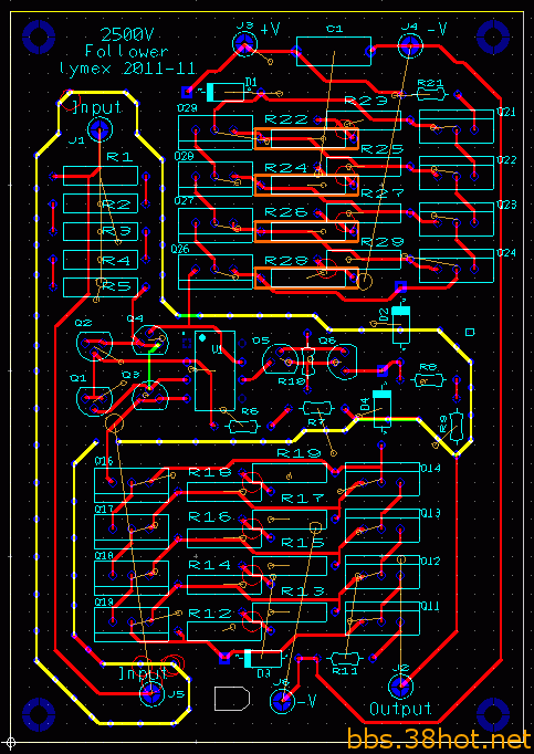

为了验证,做PCB板,100×70大小,每面4个管子串联,如果管子用900V的可以最高承受3600V。留有余量按照2500V计算。
布线的时候主要考虑如下几点:
1、耐压间距。无论是元件之间、引脚与铜箔之间,还是铜箔的间距,都保留尽可能的大的空间,尤其是可能的高压的场合
2、让电压高的地方逐渐变化,减少电压梯度,降低线间电压。比如最大的线间电压为1/4,间距为2mm。
3、电阻采用较大的1/2W的,耐压高
4、输入部分由于阻抗高,采用等电位屏蔽,降低漏电

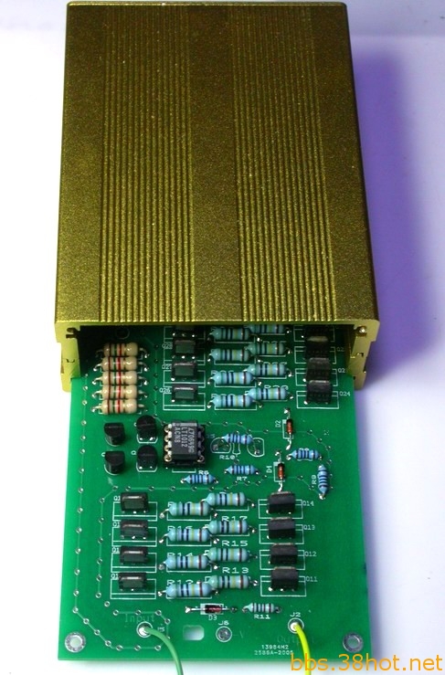

5、采用型材铝壳做外科,100mm×76mm×35mm,两端输入输出。可以在一端进行电源供电另一端输入输出,也可以采用输入、地、输出在一端,正电源在另外一端的方式,甚至可以采用其它方式。
拿到的板子:
基本装好后的效果:

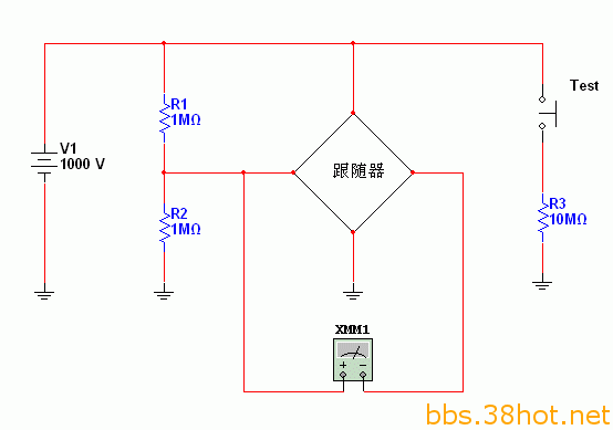

测试
V1为可调高压,R1和R2为高阻分压,也为可调,可以在1%到99%的范围内变化。分压电压经过跟随后,由XMM1测试电压差。
测试时,采用不同的电源电压,比如100V、500V、1000V等,采用不同的分压比,例如1%、10%、50%、90%、99%,测试并记录电压差。
另外,测试可以包含Test按钮是否按下,这样测试负载特性 。
