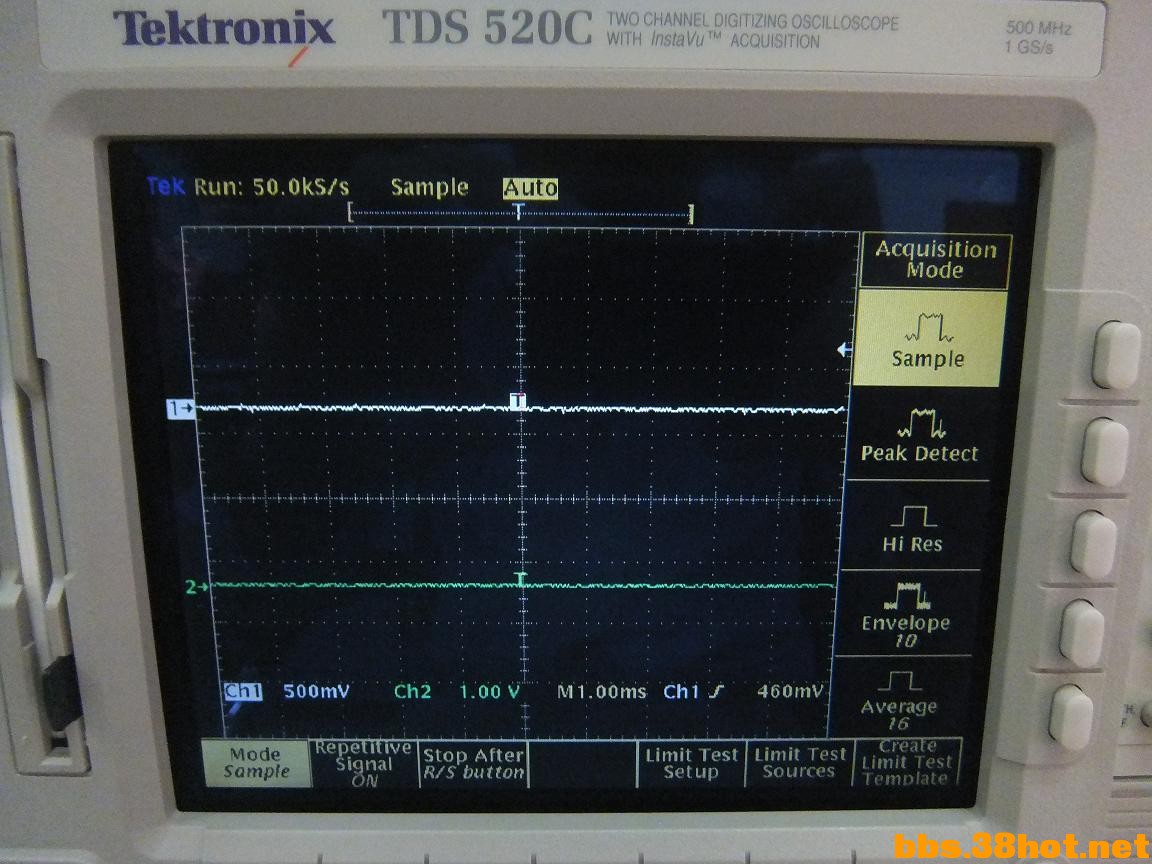

     手头又一台TDS520C的屏坏了,这回不打算再搞高压包了,着实是麻烦加危险。跟跟潮流换液晶吧。不过市面上似乎很难找到那种单色液晶了,“无奈之下”只能再花点心思改个彩色,具体方法请看 zxase258 的帖子,只是经过研究后在此基础上省了一点不用动的地方,具体方法在此不再赘述。

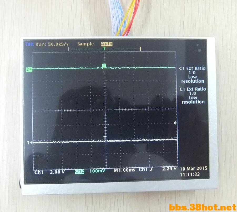

     言归正传,先是选液晶屏。之前拜读了各大神换液晶的帖子,很有启发,年前跟随老兵大哥买了个一样的液晶屏。跟卖家说好是包没坏点的,结果收到一看,一个赫然的蓝色坏点正正摆在屏幕的中部位置,只有退货了。当时已经是年前能出货的最后一天了,注定假期没得搞~~。前两天有空又去找屏,发现其实另一位大神 qiyuyou 换的那种才最合适,为什么下文会说到。

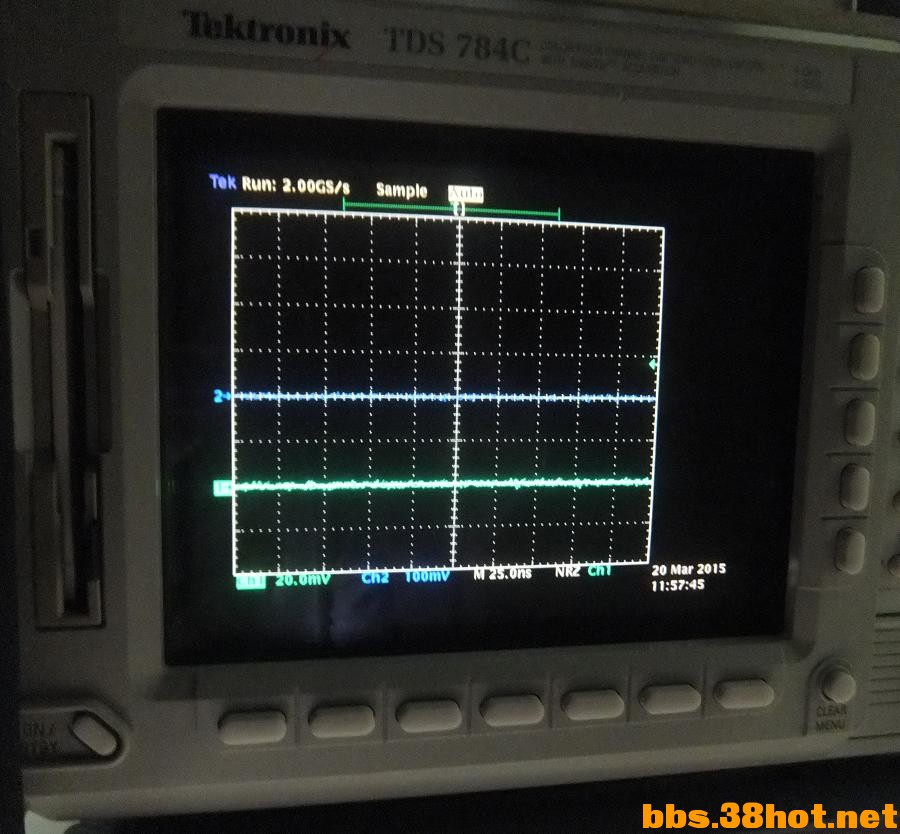

     这是收到货之后的屏点亮的效果,总体还是不错的。

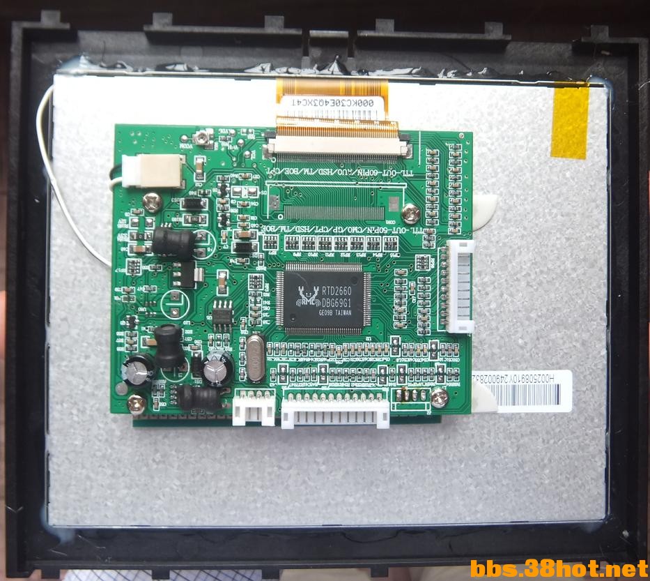

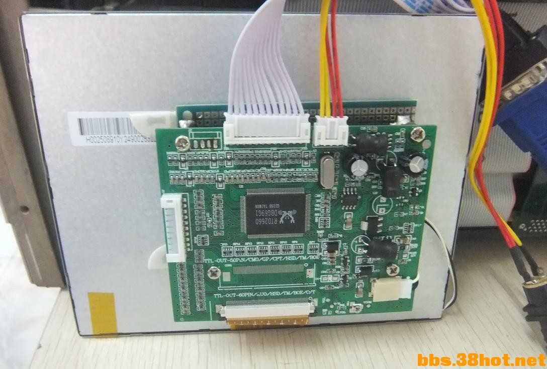

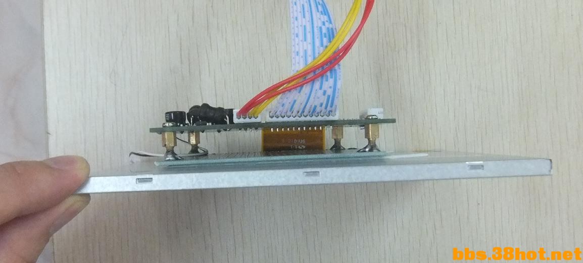

     屏是需要驱动板的,有些前辈将它固定在腔体内,我认为不便安装而且麻烦,最好还是固定在屏的背后,这样一体性强些,易装易拆。我的具体方法是利用驱动板原装的固定孔装上4个铜柱,然后将铜柱的另一端焊接在一片万能板上,再用3M无痕胶贴贴在屏的背后。
     这样是一方面避免了驱动板和屏壳接触短路的可能,二方面利于散热防止了驱动板发热影响显示,三是可以拆卸无论是屏坏还是板坏都能重新分开。万能板用一片大庄的3M无痕胶贴(节省成本,顺长度方向一剖为二)粘在屏的背面,留出拆卸用的把手。其实就经验看,这个重量用中庄也是可以的。这里要狠狠推荐一下3M的无痕胶贴,这种泡棉价格很高(一片大庄的价格买得起国产的一卷泡棉),但是性能很好很好,可以完美撕下,但是不撕下时很结实,几乎没有自己掉下来的可能。我在5-6年前开始就在很多场合里面使用,估计大大小小用过不下200条,从来没有让我失望过。

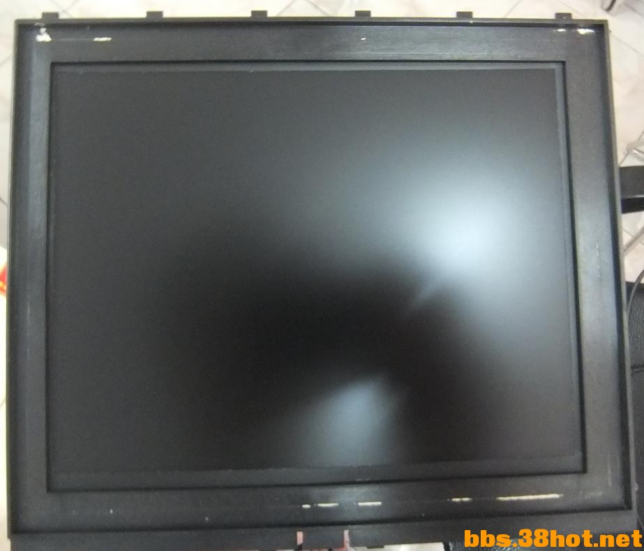

  屏的大小比机器内部遮光用的黑色塑料框的洞大了一点,很完美。为了不露出屏框的颜色,我在框边贴上了黑色的电工胶布。

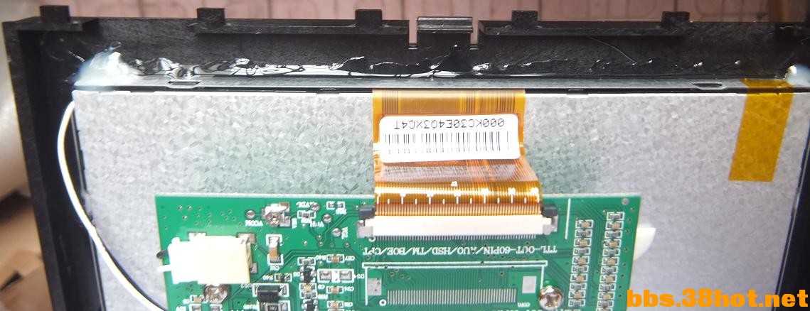

     屏的固定很重要,螺丝是最好的,不过按这个机的结构不好实现。思前想后决定还是用胶,将屏粘在那个黑色塑料框上(框是通过卡扣固定在铝罩上的,很容易拆,而且很厚实,为防止卡扣松开,我在卡扣把手上滴了一滴胶水。动手之前要将框上的黑色密封海绵去掉,粘海绵的残胶用酒精擦干净)。我不会用热熔胶,这种材料的虽然很便于操作,但是有蠕变性,即使给很小的力,只要时间比较长,胶就有变形和脱落的可能。质量不高的产品,甚至在40-50度的时候就会缓慢流动,不适用在需要长时间免维护的的场合使用。
    AB胶的强度高,凝固快,但是时间久了会变脆,拆卸困难。玻璃胶或者硅橡胶是比较理想的,这种材料虽然强度不高,但是耐候性很好,而且韧性好,抗冲击力强。实际操作中我选用的
是705硅橡胶,由于这种胶的凝固时间很长,为了节省时间,我集合AB胶的优点,同时上了两种胶水。
    对好位置后,我先在屏的四个角点上下了点AB胶。几分钟后胶干了,我又在屏的四条和塑料框上缝下涂了一圈的705胶水。这样既牢固又起密封作用,免得空气从屏和框的缝中穿过,积聚
灰尘,另外也给拆卸留下余地。

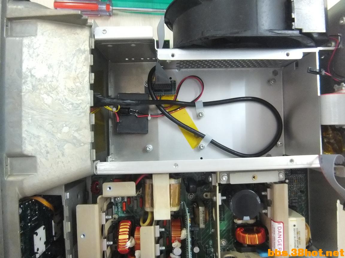

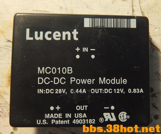

     705需要几小时来固化,不过AB胶已经干透,所以可以继续下一步。这回倒改造线路了,先是电源问题,示波器只能提供24V,但是屏要的是12V,必须转换一下。考虑到效率和发热问题,决
定用DC-DC,刚好手头有个朗讯的出二手货,额定28V输入的,实测16V就能工作,功率也足够,很好。

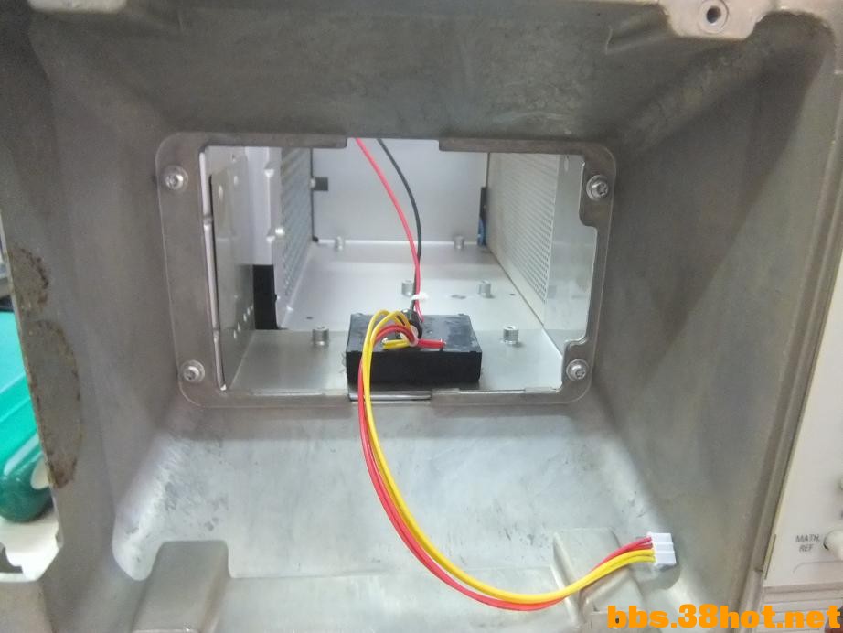

     固定DC-DC也没用螺丝,还是胶水上,还是上面说到的两种胶水混用,几分钟后就弄好,而且不影响下一步。示波器的24V通过原装线引入,再经过自己用万能板焊的座子分出24V,输入
到DC-DC中。万能板用原装的螺丝固定在腔体的底部,旁边由DC-DC模块顶着防止旋转松动(看下面装好的那张图)。

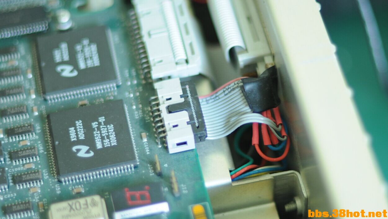

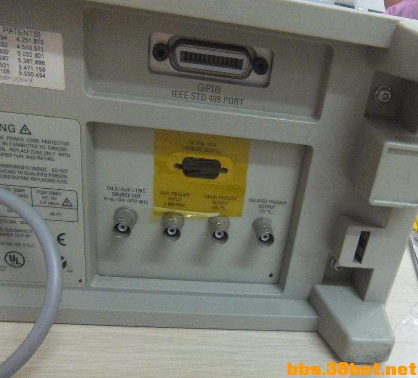

     之后是接显示线,这个操作没有难度只需要耐心。我剪了一条原装的VGA线,卸下示波器的VGA座,将线的头插上,再用胶布包好,塞在机器后部的两片铝板之间的空洞里。屁股上的座孔就用胶布随便封上。线的另一端绕过采集板,穿入屏的腔体内和驱动板接上。实际预留的线有点长,用尼龙扣和原装螺丝固定在腔体里就好。
     连好线后就装回所有电路板(所有这系列的机中间铝隔板的螺丝孔都打得不合适,螺丝拧得手痛)然后试机。一切正常,就是图像位置有点点不够正。好在之前还将校正屏幕用的键盘线连出了腔体外,调调就漂亮了。调好后将按键板拔掉,线的头包好,留在机内,方便以后再次调

     这个是装好后的效果。
     这个是另一台机原装CRT彩屏的效果。改好后的液晶的显示面积比CRT大很多,而且没有原来的屏凹得那么深入。
     之后说说这个屏的特点吧。这个屏的大小很合适。亮度似乎不错,所以不需要拆掉原装机前面的深色玻璃来提高亮度,侧看时屏的亮度会下降,可视角度不能和CRT相比(这是液晶技术决定的,那家的屏都一样,包括苹果手机的)。不过侧看时屏幕基本不会变色,这比很多廉价平板所用的还要好。屏是800*600的,不能做到点对点显示,不过实际效果还是很不错,影响没有预想的大。最大的优点是屏幕可以调到完全适合示波器输出的行场位置,没有遗留显示不出的地方,而且配的驱动板没有自作主张的AUTO ADJUST功能,不会因为在输出未正常时自动调乱了位置而导致正常显示时行场位置不对的问题,故此也不需要上电延时电路。

发表于 2015-3-20 12:32:07 | 显示全部楼层

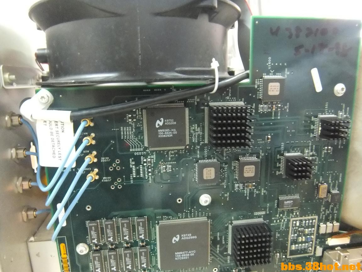

其实你可以把后边VGA板侧头拔了,直接从A11板上焊线,没必要弄个窟窿,或者RDAC附近有个J88,5PIN的插口,是VGA测试点,分别是:
1.R_OUT
2.G_OUT
3.B_OUT
4.Vsync
5.Hsync
然后就近接地就行了,J88附近的J502就是GND测试点,两个PIN都是
 楼主| 发表于 2015-3-20 12:43:31 | 显示全部楼层
zxase258 发表于 2015-3-20 12:32
其实你可以把后边VGA板侧头拔了,直接从A11板上焊线,没必要弄个窟窿,或者RDAC附近有个J88,5PIN的插口, ...
早说嘛。我的不弄了,留着下一位继续改进吧。其实之前也想过在电路板上找焊点,后来没弄的原因之一是懒,之二是想着VGA口是带75欧下拉看,就算找到输出点并联,后面那个插座也无法多插一个显示了,只能成摆设。所以干脆简单地拆下插头连上线就罢。
发表于 2015-3-20 12:48:26 | 显示全部楼层
谁知道你用这么暴力的办法。。。我那个机器上家改的时候是把原机的VGA输出给剪了
反正后边输出也没用。好歹有个插头从那挡着。要不你去电子市场买个一块五的头拧上...心里就舒服了
 楼主| 发表于 2015-3-20 12:53:50 | 显示全部楼层
我改造的其中一个特点是尽量做到操作可逆,所以没有用这种暴力方法,只是插头对插座而已。

发表于 2015-3-20 15:17:52 | 显示全部楼层
高手啊!只是DC-DC模块的实际使用,好像一般需要在输入、输出接电容的,楼主的照片上好像没有看到。
发表于 2015-3-20 16:18:45 | 显示全部楼层
这个要顶帖一下
 楼主| 发表于 2015-3-20 16:42:13 | 显示全部楼层
非常感谢你的细心。其实DC-DC模块的输入端已经接了一个220uF电容,图中是可以看出的。输出端的确没有接,因为这个DC-DC的说明书中并不要求接输出电容,即使是介绍测试纹波幅度的电路图上也只接了一个0.1uF而已。事实上,这类DC-DC如果接了比较大的输出电容(比如大于100uF),当负载较轻时容易进入振荡状态。因为屏的输入端已经有电容,所以最后决定不接。
