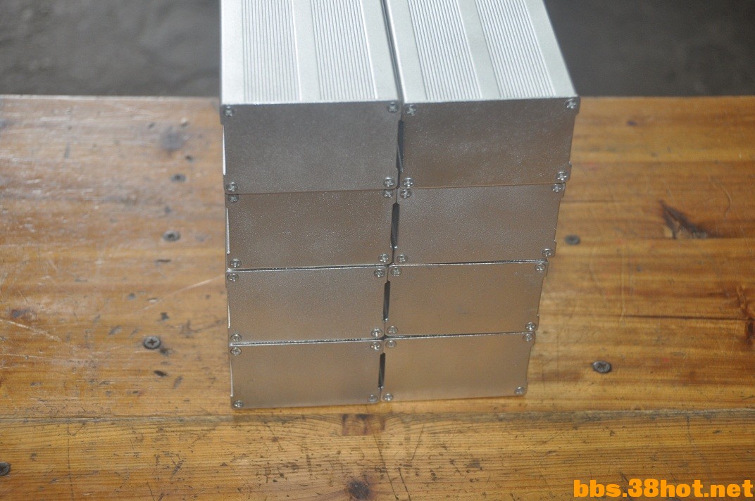

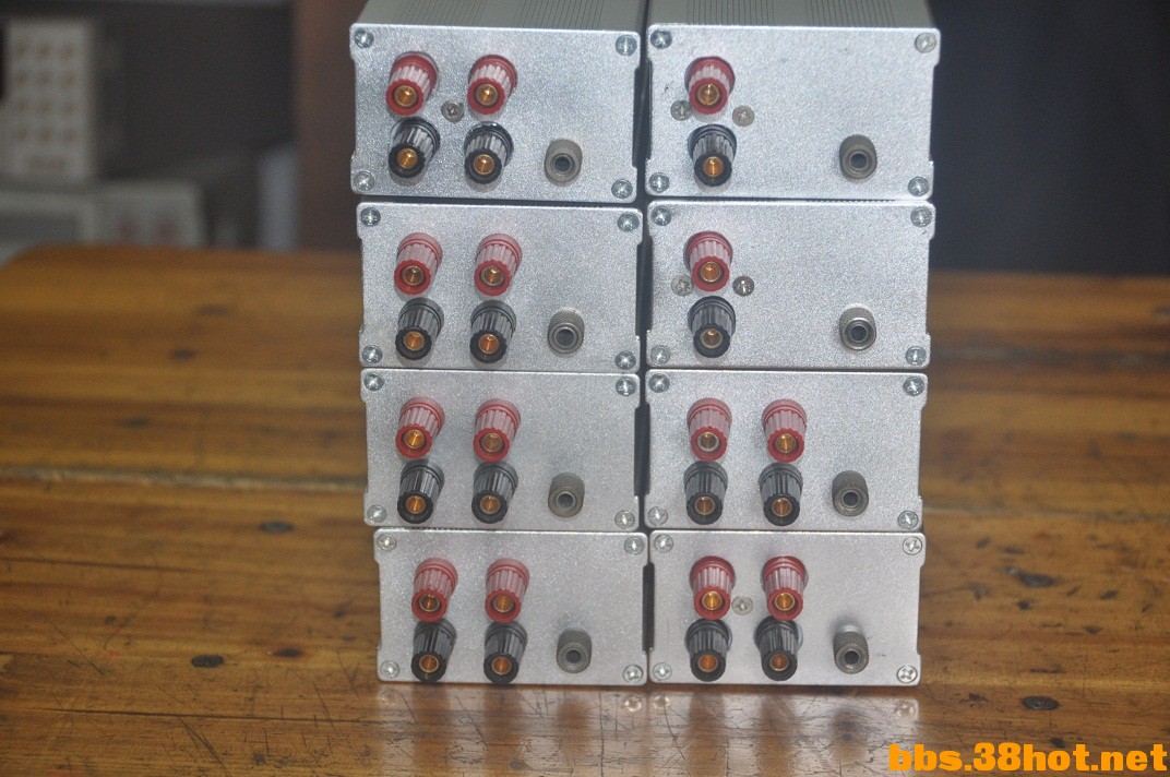

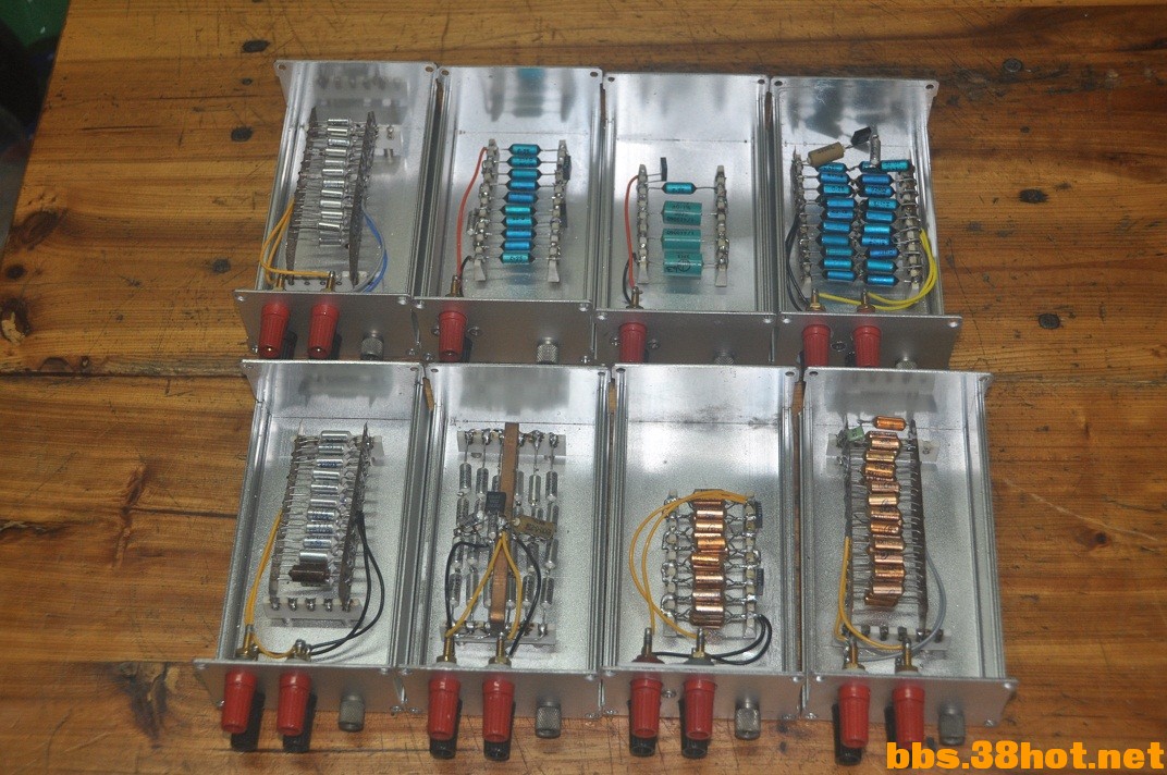

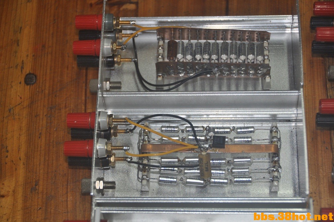

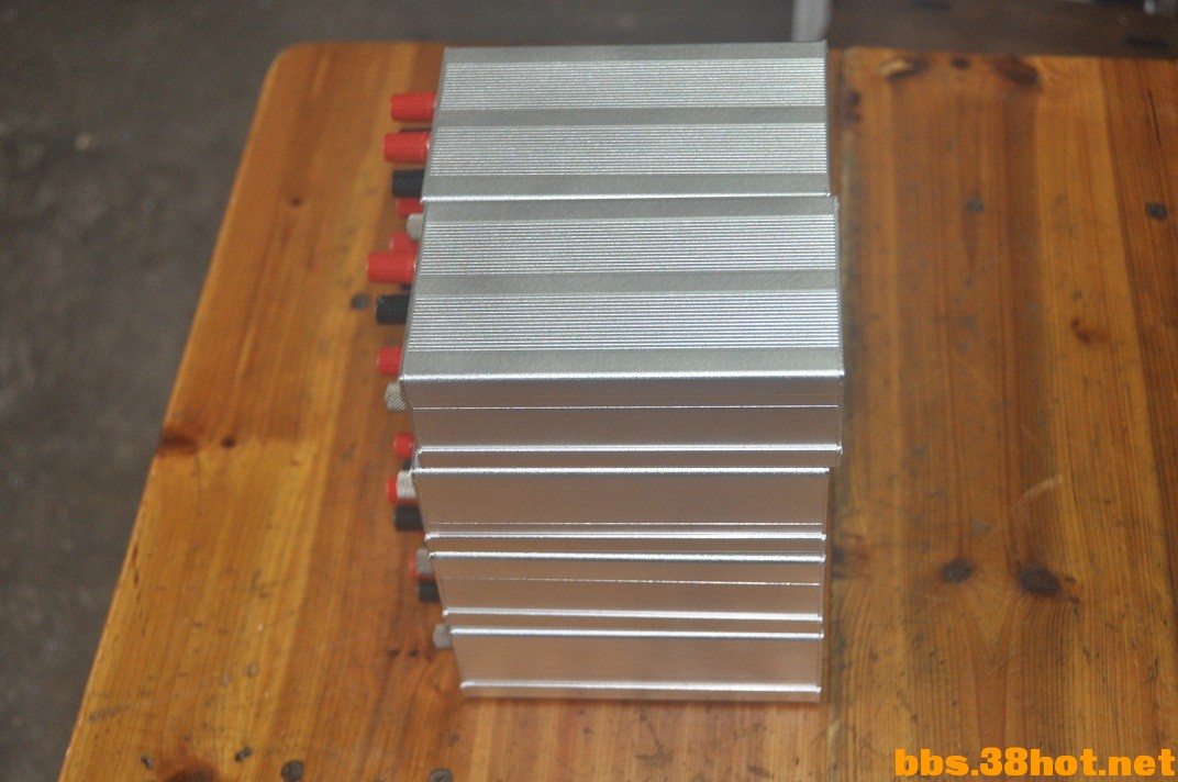

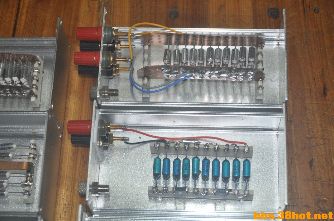

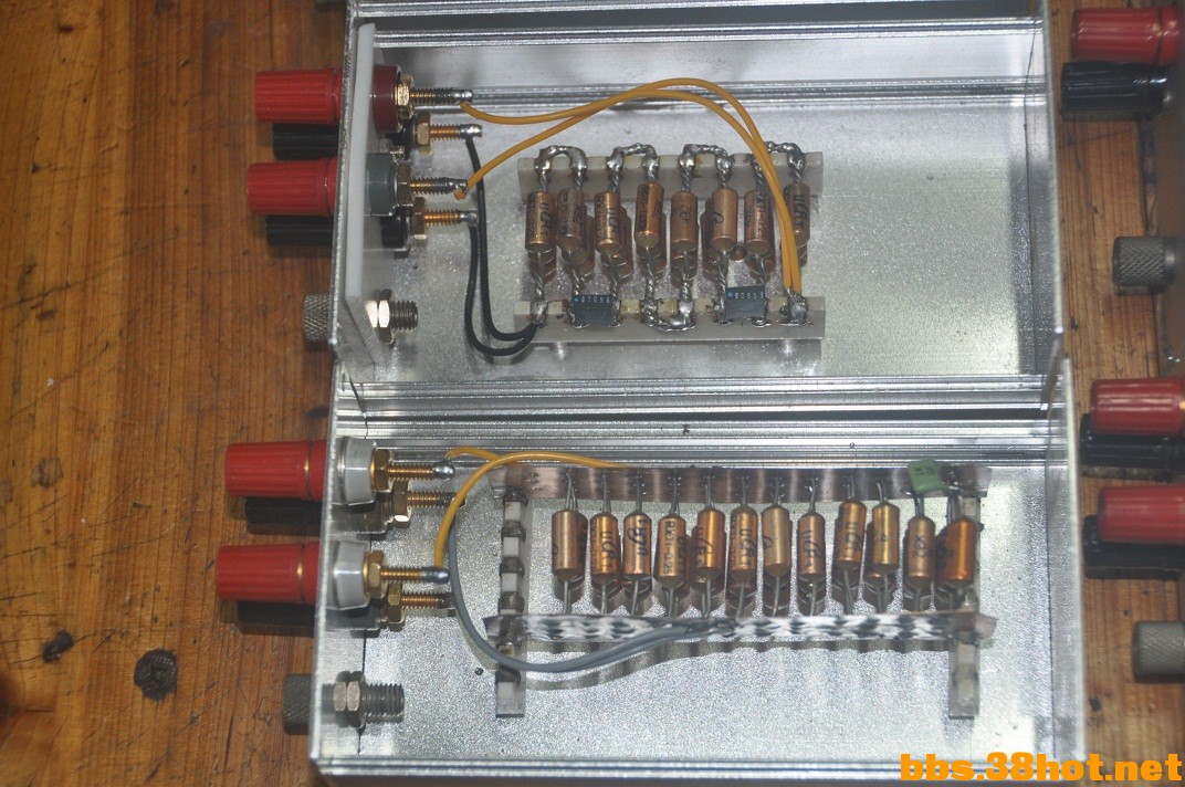

DIY了一套乞丐板标准电阻,用料:199个RX71电阻,28个镀金接线柱,初步调整完成,温度高一点用3458标定,做4.5位标准电阻应该没有问题。

发表于 2015-3-15 17:49:55 | 显示全部楼层
这是低热电动势接线柱吗

 楼主| 发表于 2015-3-16 08:26:21 | 显示全部楼层
test01 发表于 2015-3-15 17:49
这是低热电动势接线柱吗
非低热接线柱

发表于 2015-3-17 10:17:49 | 显示全部楼层
不错!关键看“疗效”(年稳)。
