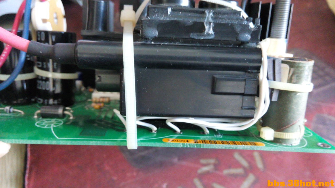

先前,TDS520高压包基本修复可以使用了,
https://bbs.38hot.net/forum.php?m ... id=94328&extra=

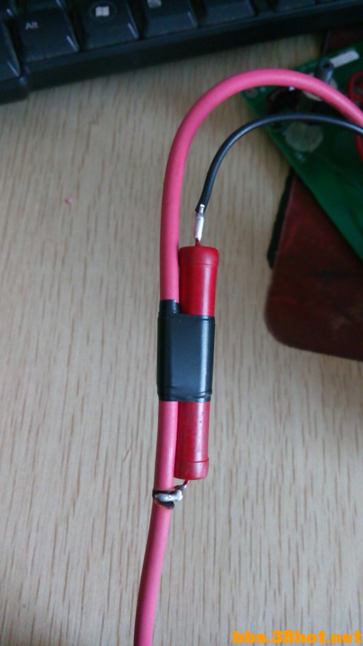

奈何遗留问题不少,主要是没有高压放电电阻,用高压包替代不是靠谱的方法,还要弄,奈何,瞎忙,没空也没心情弄,又过去要半年了,唉。
今天心情不错,继续。

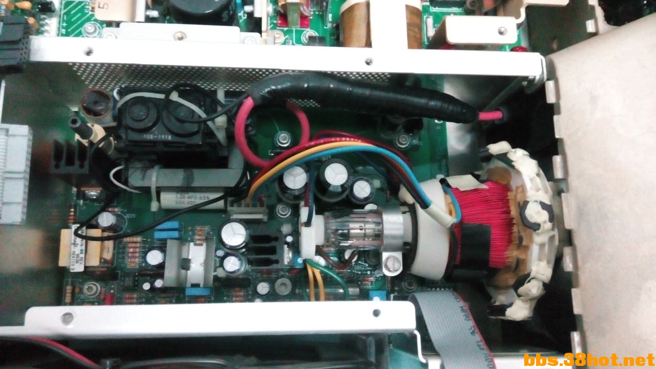

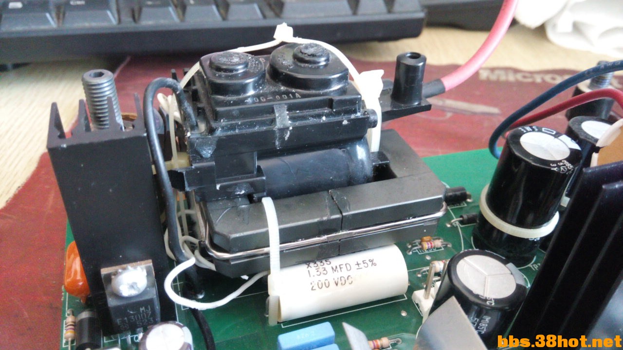

将高压包固定妥当。
将放电电阻连接上,焊上不叫保险,注意要从线芯底下穿过,要不焊接不牢。

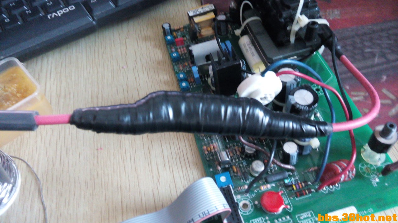

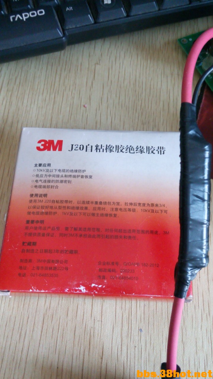

今日主角,3M自粘胶带,这东西实际上作主绝缘只能1000V,10000V以下是防护,12000V就多缠几层吧,我弄了两层不放心,又缠了一层,三层了。
缠完自粘胶带,再缠防水胶带作一下防护了。
弄完。
就这样吧,开机,正常。

发表于 2015-3-4 21:41:59
楼主,我觉得你用胶带缠不把握。应该找pvc管套上,然后在管子里注胶,这样最安全。
