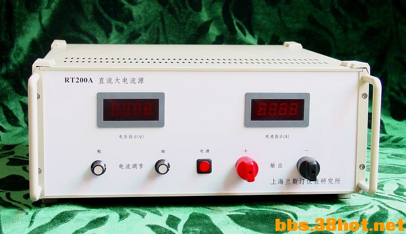

上海兰斯汀199.9A的恒流源RT200A http://www.raysting.com.cn/?p=49&a=view&r=9 RT200A.jpg
类似RT600A,输出电压很小最大1V,电流稳定度也是每分钟500ppm,定价2.75万元。
电流调节分成粗、细二个旋钮,电流指示为3.5位表头。

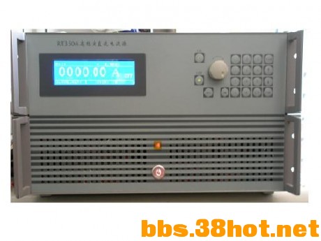

上海兰斯汀RT350A http://www.raysting.com.cn/?p=49&a=view&r=47
这款指标高较高,350A,输出<=3V,由于采用了直流比较仪技术和线性电源技术组合而成,使得短期稳定度达到50ppm每分钟,线性度也优于10ppm

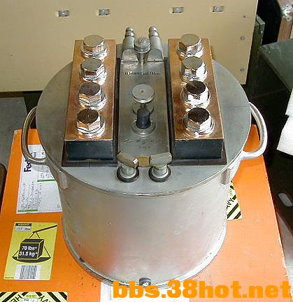

比较著名的是Fluke的A40B系列,一套从最小的10mA,按照1、2、5步进,最大100A。100A的不确定度为35ppm,压降0.8V、功率80W,采用大量塑料块并联。整套价格要十几万。

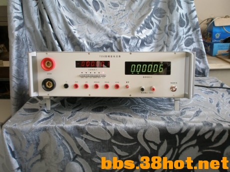

上海兰斯汀7550 http://www.raysting.com.cn/?p=47&a=view&r=75
这款与台湾博计的7550A类似,测量范围也是200A、20A等,同时配上了双6.5位显示。
不过,200A量程为0.04%,博计7550A为0.02%。

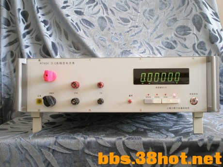

上海兰斯汀RT400D.C高精度电流表 http://www.raysting.com.cn/?p=47&a=view&r=73
测试电流精度:≦1×10-4,也就是0.01%,或者100ppm,具有600A、 200A、 20A、2A四对测量端子,其中600A的在后面。

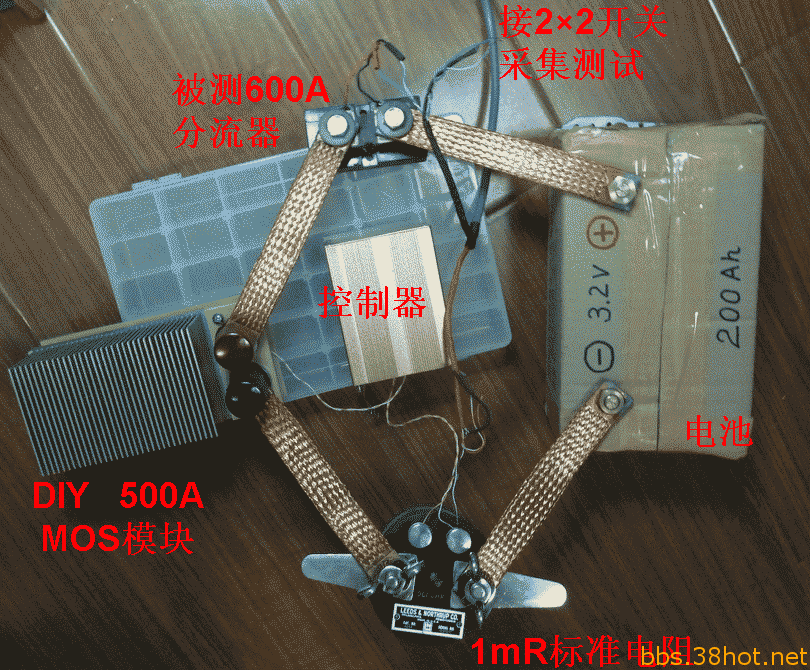

前面说过,电阻检流法电路成熟而简单,适合DIY。其主要结构包含了电源、电阻、控制等几部分,根据自己现有的条件,DIY了一个100A(短期最大500A)恒流源,先上电路图和照片,然后分别说明。
控制部分,采用了典型电路,非共地。由于控制和主电源都采用电池,因此“地”到底选哪里,关系不大。
运放采用了LTC1150,特点如下:
A、其Vos非常小,保证&lt;10uV,温漂不大于0.05uV/C,这样对于100mV的采样电压,达到几个ppm很轻松。
B、其Ib不到0.1nA,因此在10k电阻上的压降也不到1uV,可以忽略。
C、1Hz以下的噪音为0.6uVpp,也可以忽略。
D、压摆有1.5V/us,也比较高了。
E、共模输入电压可以到达负电源,属于单电源运放,耗电不到1mA,可以简单用电池做电源,方便。
F、输出是轨轨的,便于驱动MOS管。
其实,运放选择LTC1052要更好一些,几个指标都有所提升(Vos小、Ib小、压摆率大),但耗电大一些。只是临时找到了1150就焊上了,性能足够。
控制部分的基准,简单的用了LM285-1.2,同时分压也是用一个小电阻加一个多圈微调得到0.1V,不够好,只用于试验,将来也很容易改进。
电源部分采用磷酸铁锂电池,4节50Ah的并联,标称电压3.2V,放电电流100A非常轻松(0.5C)。
检流电阻采用L&amp;N的4223-1mR,最大100A,照片见上面第5帖。这是我最好的100A检流电阻了,除了这个外,次好的100A只有很差的分流器了。
被检测电阻(恒流的负载)是一个600A的分流器,50mV标注,国外的东西,内阻不到0.1mR,100A下压降不到10mV,因此必须大电流才能测试好。
目前只有这个小照片
DIY MOS管,是最费事的地方。
找了一个散热片做基础,采用IRL3803低压大电流MOS管16个在上面做并联,适当间距钻孔攻丝(M3),管子的漏极直接压在散热片上,导电导热都很好。
用5平方的铜丝串联漏极。这部分其实不是必须的,因为散热片已经起到了导电的作用。但不用也白不用,地方也够,才在管脚上也做了并联。
然后加一层F4绝缘、对源极进行类似并联。由于源极没有散热片帮忙,因此用了两根5平方的铜线并上,以便减少内阻。
栅极是先串联51欧电阻后并联的,用黄线引出到柱子上。另一个对称的绝缘柱,是源极的信号引出线。
管芯取下,上硅脂后重新安装
最后,装好接线柱和保护背板就算完成了。经过测试,此并联MOS管在全部导通状态,从接线柱测试的总电阻,只有0.61mR,其中管子0.34mR、其它的接触电阻和导线电阻合计为0.27mR。

100A的恒流电源的测试,是用3458A采集采样标准电阻的电压(大约100mV),然后除上标准电阻值(1mR)换算而成,采样间隔0.8秒,曲线如下:
测试只持续了1分钟,因为MOS管散热片不大,也没有加风扇,已经很热了。不过,结果很不错,除了上电过程有抖动外,很快稳定,标准差为3.3ppm。
