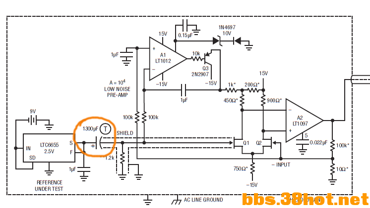

电路结构更优的AN-124点击下载: 775 Nanovolt Noise Measurement for A Low Noise Voltage Reference - AN124.pdf (467.28 KB, 下载次数: 543)
希望各网友不要走我的弯路。
本电路噪声主要来源为:
1. OPA627自身0.1Hz到10Hz下最大1.6μVp-p电压噪声
2. 本电路10μF/1MΩ高通中,1M电阻的热噪声0.41μVp-p
此电路结构不变的情况下改进余地:
1. 高通用大电容、小电阻的组合,使电阻热噪声降低。
    1) 在AN-124中,使用了1300μF的钽电解与1.2kΩ电阻的组合,
        电容最好具备的特性:容量大、低介质吸收、低漏电、无极性或能抗住
        一定反向电压。能预见到寻找或制作这样的电容不是易事。AN-124中所
        选为VISHAY的XTV138M030P0A“湿”钽电解电容,文中讲近400刀。
    2) 尽量减小电阻阻值,AN-124中的高通电阻选用1.2kΩ,在25℃/10Hz下
        噪声仅为14nV。
    3) RC低通部分增大电容,减小电阻,同样的理由,减少热噪声。
2. 运放改用0.1~10Hz噪声更低的运放,如AD797
    AD797为0.1~10Hz下典型50nVp-p电压噪声,2pA/√Hz电流噪声(0.1~10Hz
    指标未单独给出)折到2.4kΩ电阻上为15nVp-p

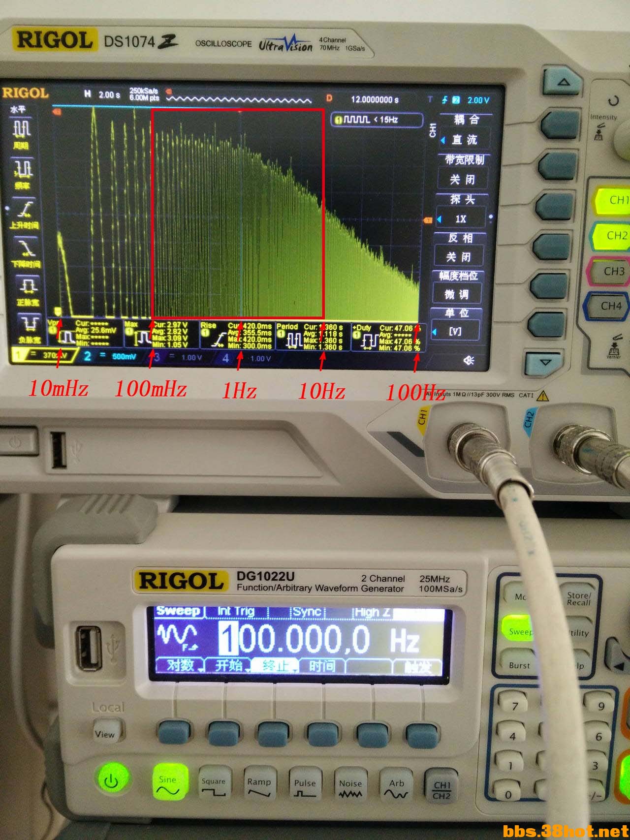

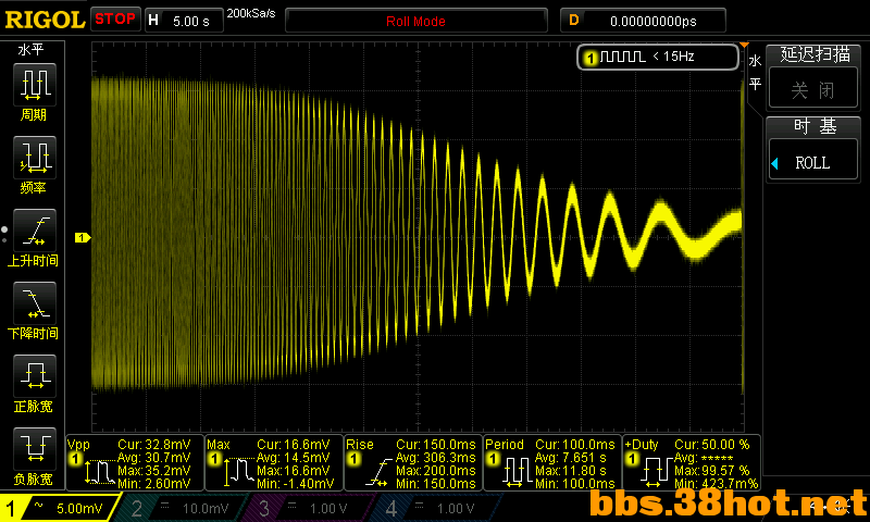

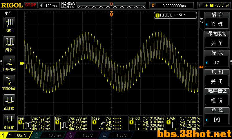

2014-12-8,1:30,

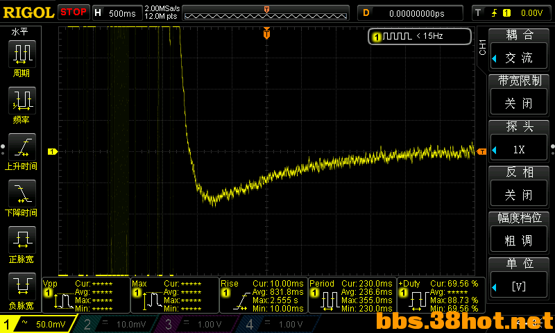

经网友archwang的提醒,如此低频下示波器不能用AC耦合。
0.1~10Hz扫频给示波器,AC耦合,图在29楼。

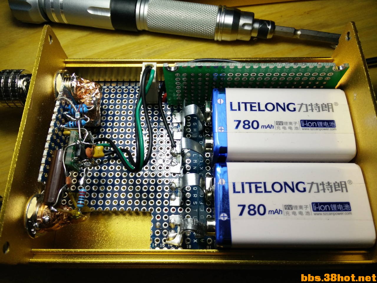

周六,宅。

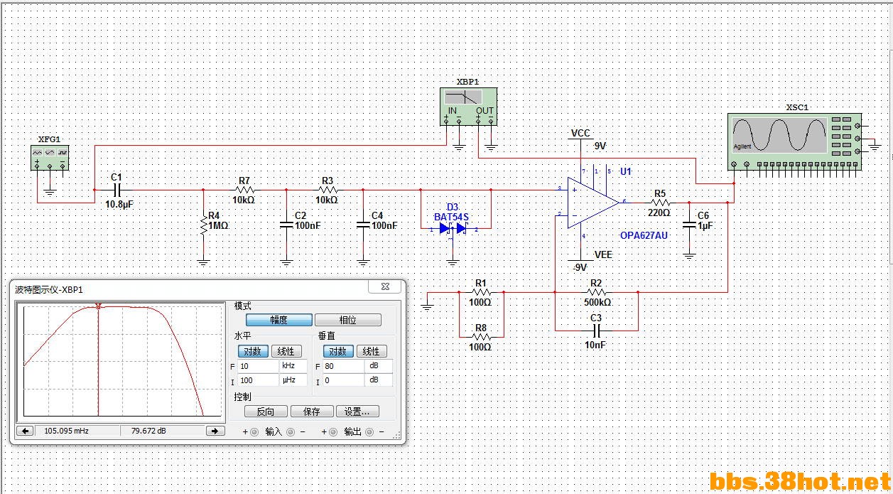

对基准器件的噪声特性好奇,想要观察,但示波器的最小档和本底噪声普遍都在1mV,所以想做这么个放大器。
想法很多,能力和时间太少,最终在今天搞了。
目标是0.1~10Hz,放大80db

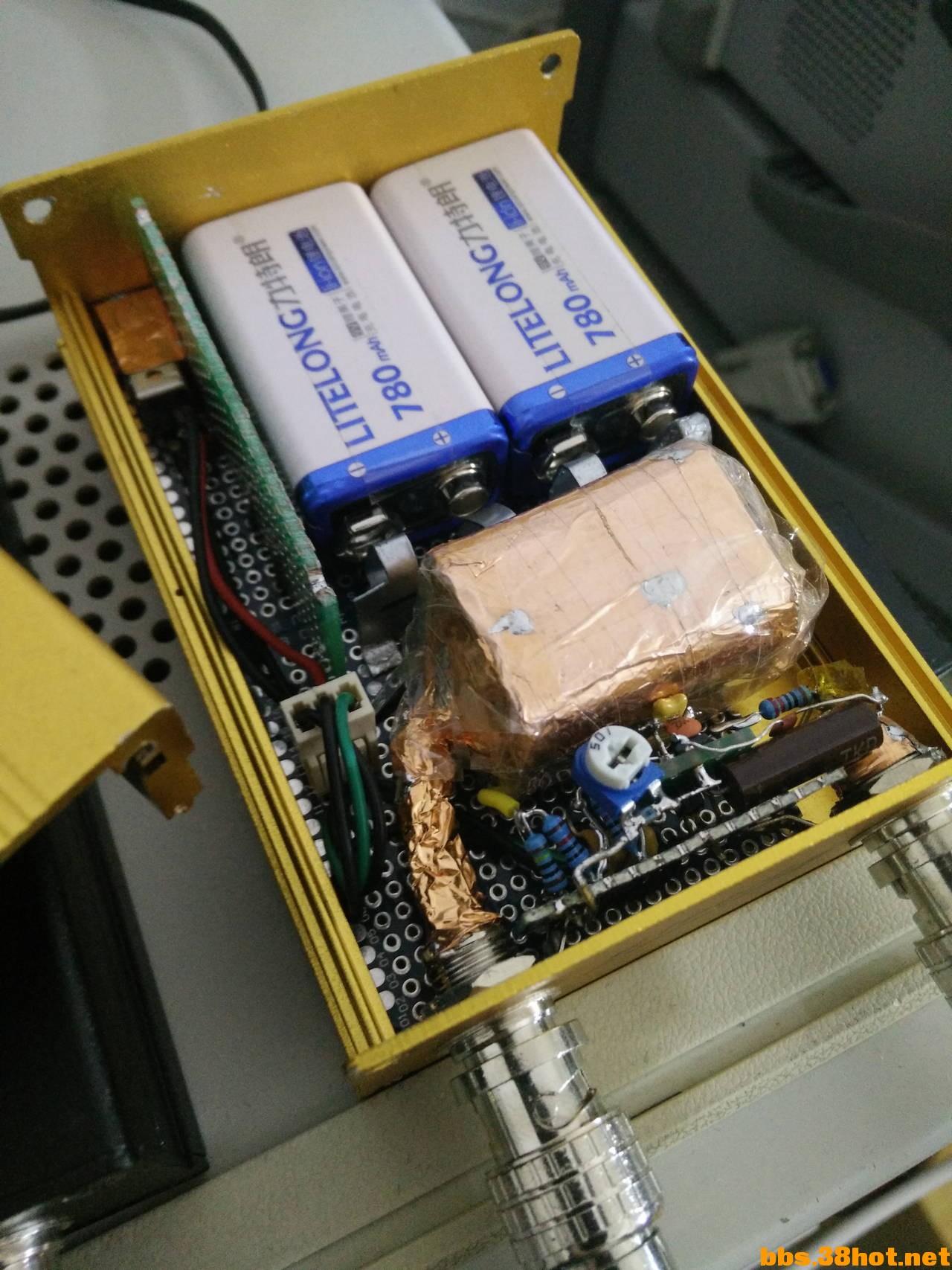

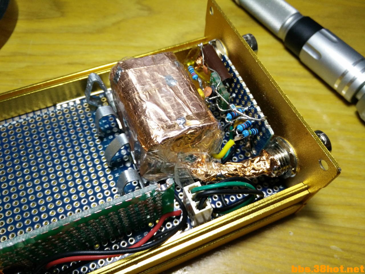

原理图,AC耦合,极低频高通,后面再低通。我手里噪声最低的运放只有OPA627AU,所以就这样了
图方便就搭棚焊了,电池供电。输入和输出、电源开关都包铜皮胶带屏蔽

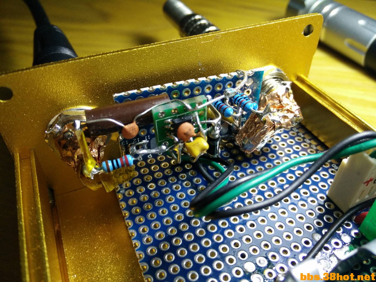

原理想着简单,但是实际一上电发现自己太嫩

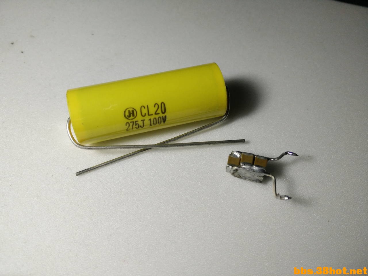

最初的原理图最左边是100μF电容+100kΩ电阻(上图右边),实际我用5只22μF的X7R MLCC拼成
实际用的时候发现漏电大,导致同相输入端有毫伏级别的电压,导致输出饱和
下图右边是最初试机用的,后找了左边的这个CL20电容四只,拼到10μF去,电阻就相应换为1MΩ了:
这是后面换过电容的样子:
下面测试,输入短路:
短路输入端的时候,示波器上能看到不到9mVpp(示波器本底1mVp-p噪声)
除以10000,电路自身约0.9μVp-p。

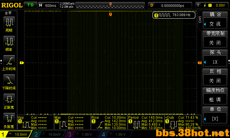

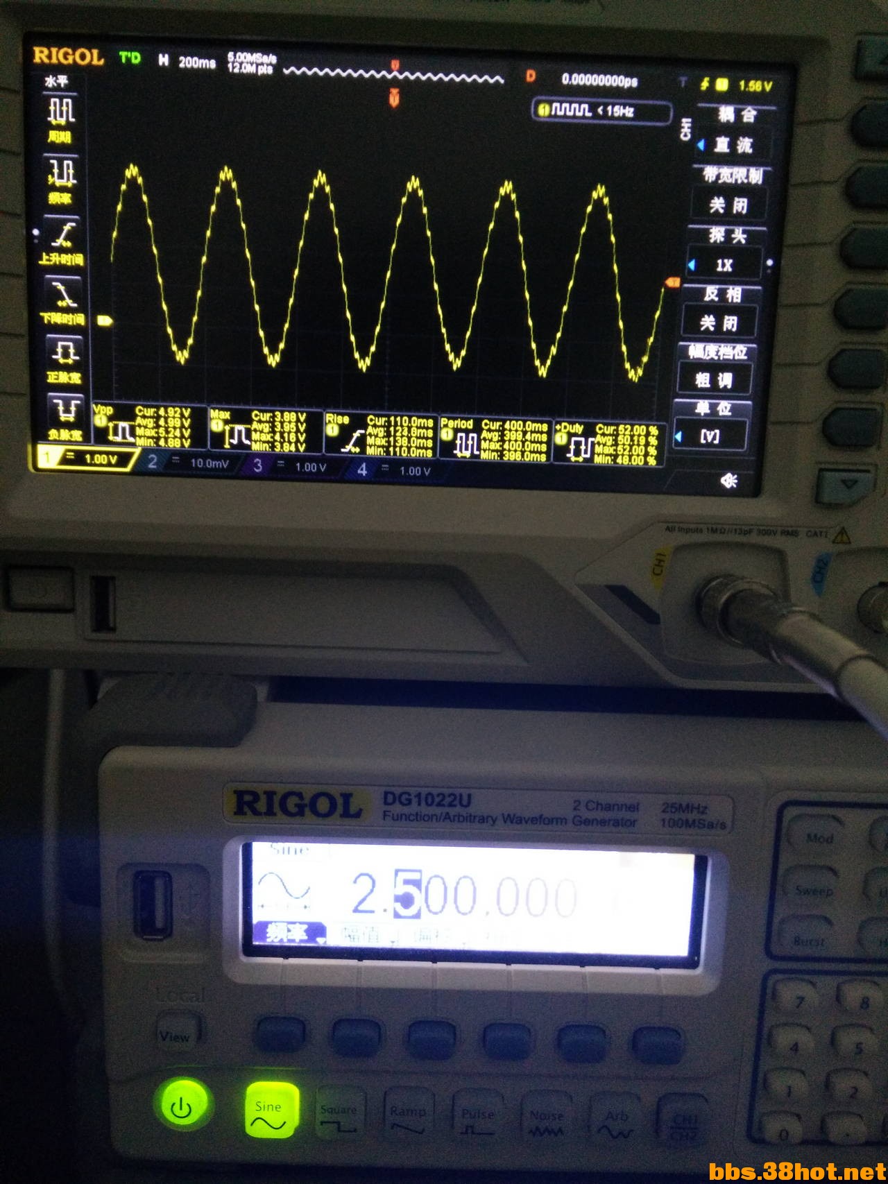

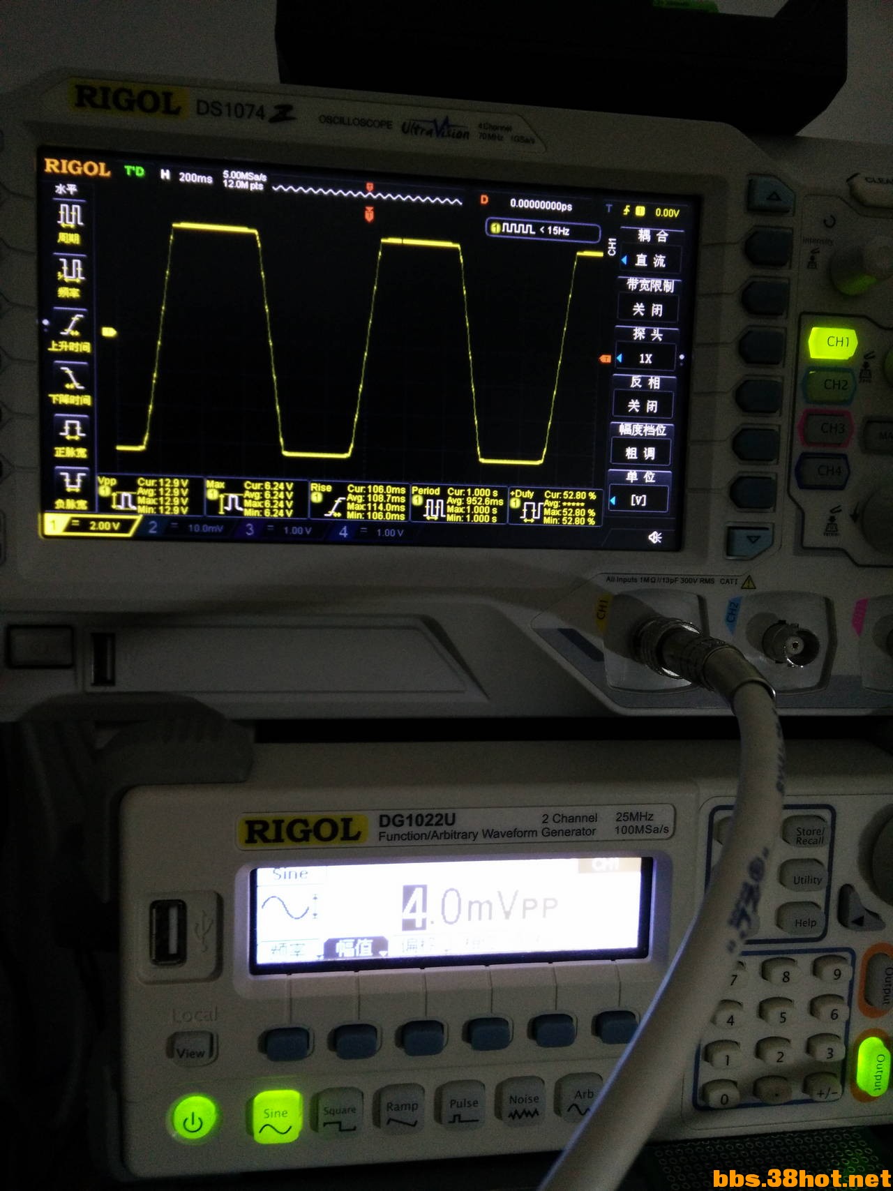

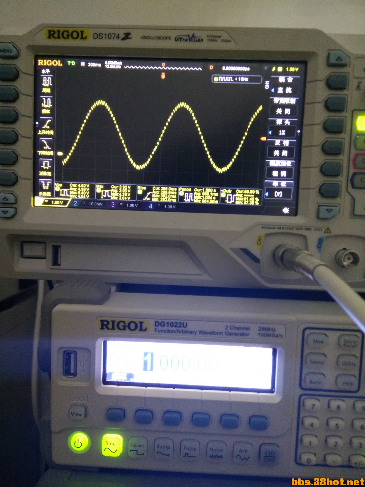

信号源输入4mVpp(这个源的最小输出幅值) 1Hz正弦波,输出饱和,看起来梯形:

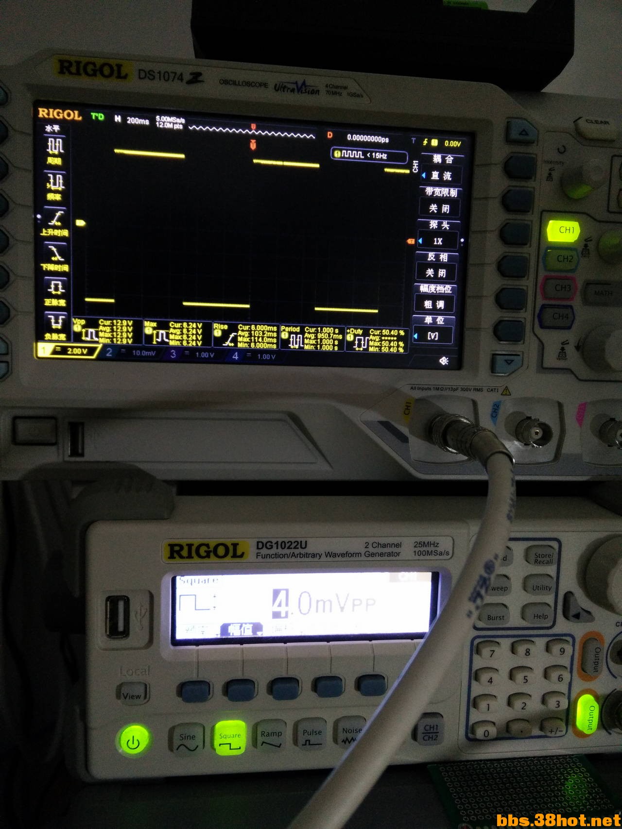

信号源输入1Hz方波:

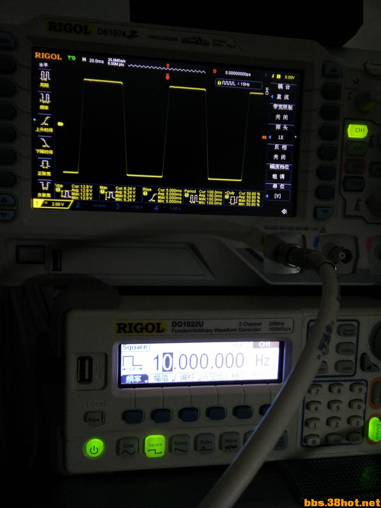

信号源输入10Hz方波,边沿不够陡了:

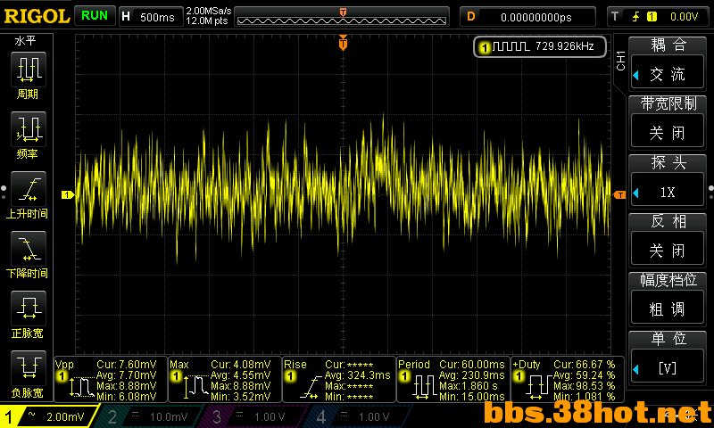

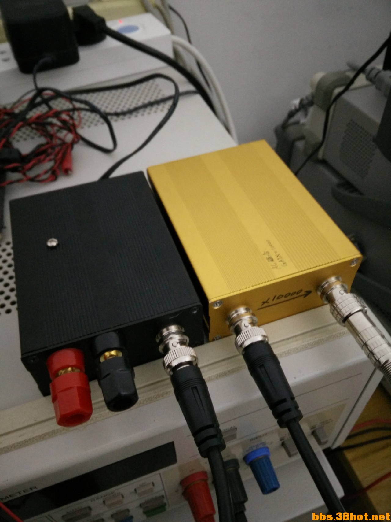

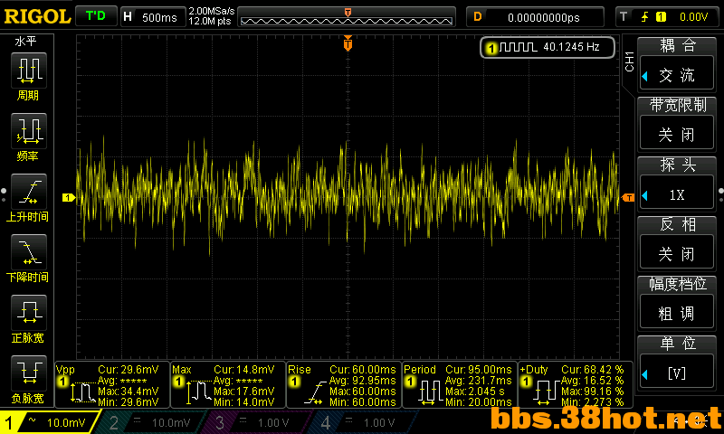

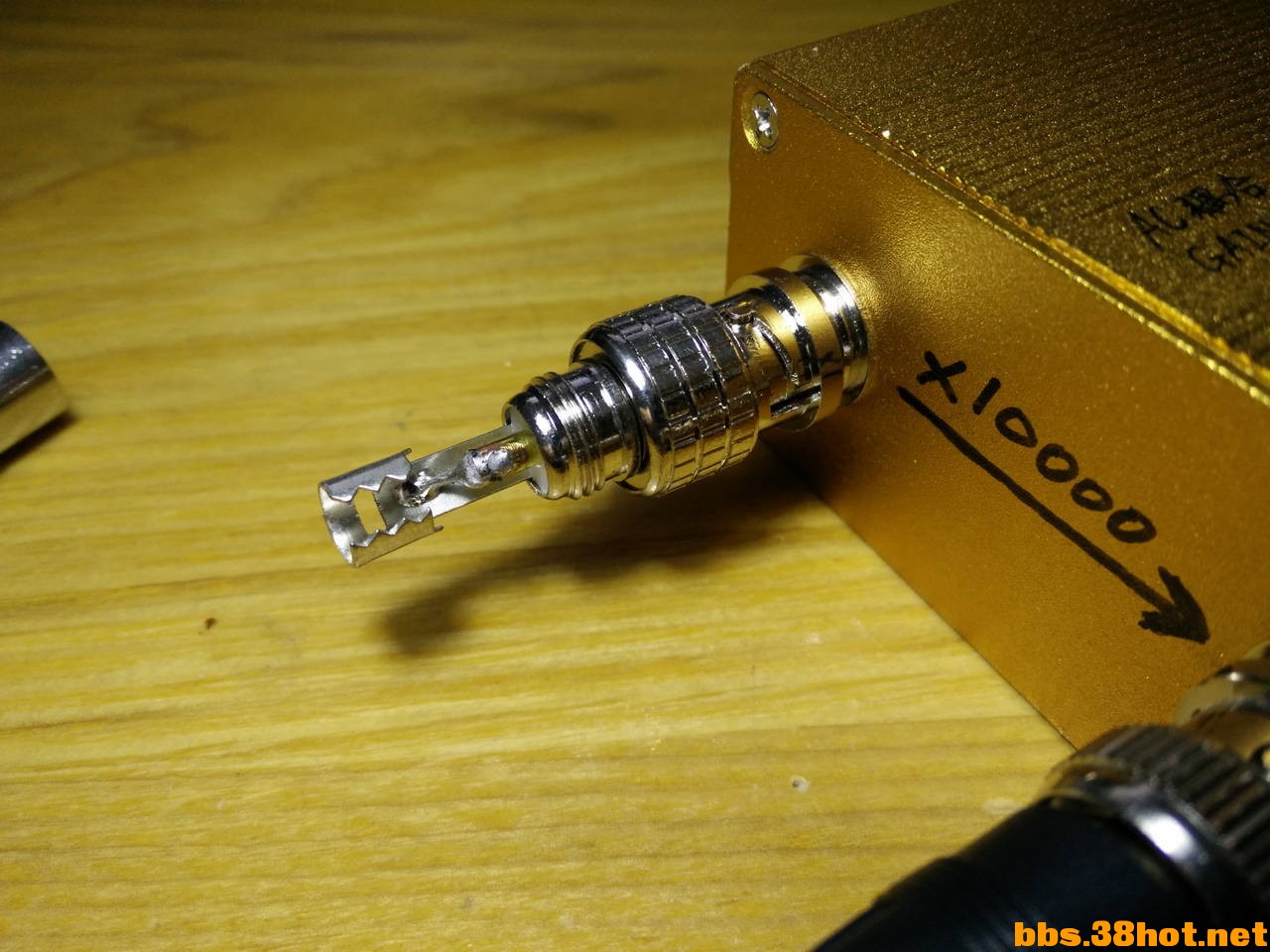

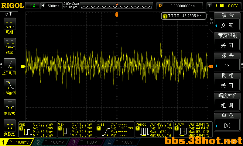

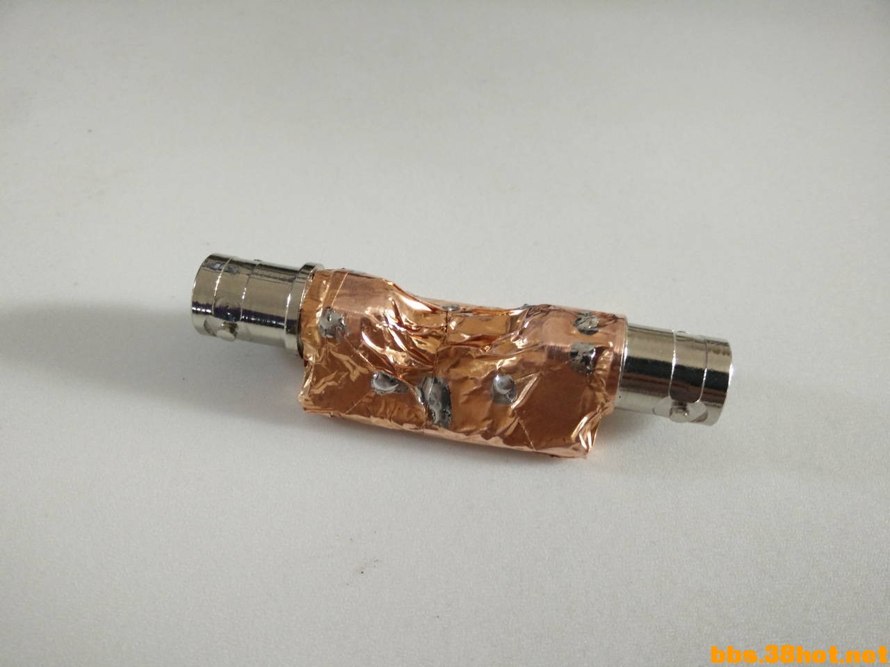

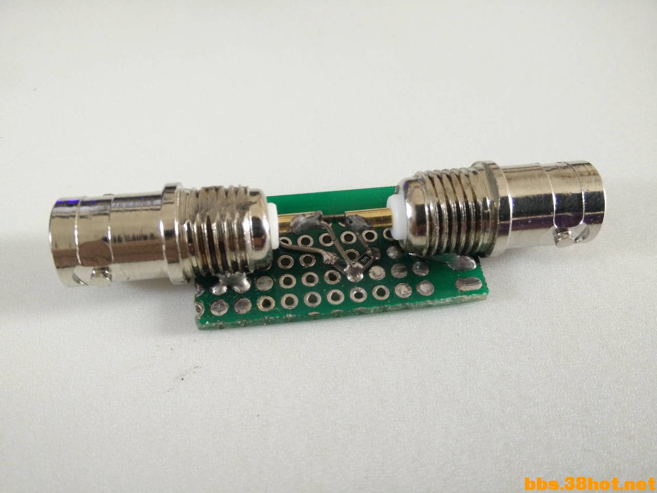

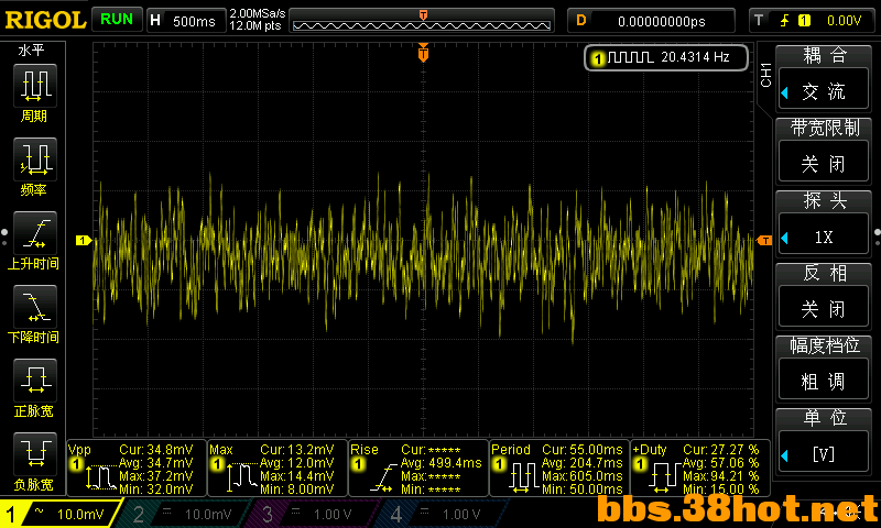

下面测电压基准的时候,用BNC转鳄鱼夹的那种渣线的话,示波器只能看到鳄鱼夹的长线拾取到的高幅值50Hz工频干扰
只好在盒子上装BNC座了:
示波器波形-1:
示波器波形-2:
看样子是36mVp-p,减去自身9mVp-p得到25mVp-p,再除以10000,得2.5μVp-p。
OPA627,10Hz下最大40nV/√Hz,则10Hz最大0.13μVrms,p-p就到0.83μV了
0.1~10Hz的电流噪声为60fAp-p,前面有1M的电阻,则最大电流噪声造成的电压噪声最大有0.06μVp-p
1M电阻的10Hz 25℃约翰逊噪声有0.41μVp-p
全累加起来,电路自身最大会有1.3μVp-p
测试的时候折回来是900nVp-p,也许是运放没有运行在datasheet中的最差状态,也或许是我计算有问题
欢迎有兴趣、有话讲、有指导建议的各位前辈、老师拍砖交流!

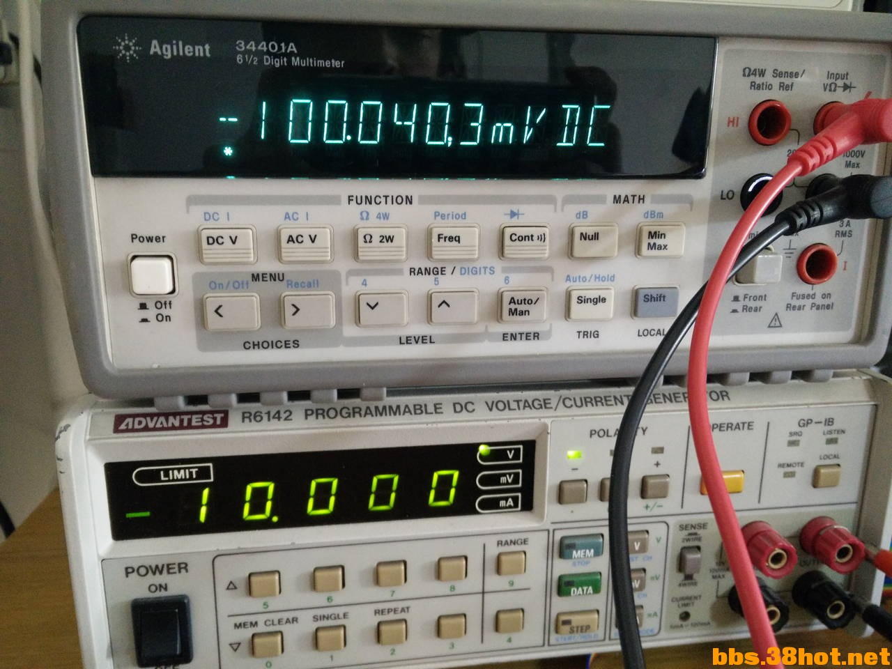

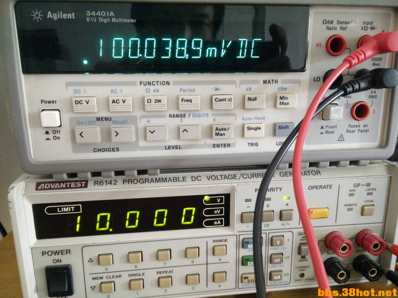

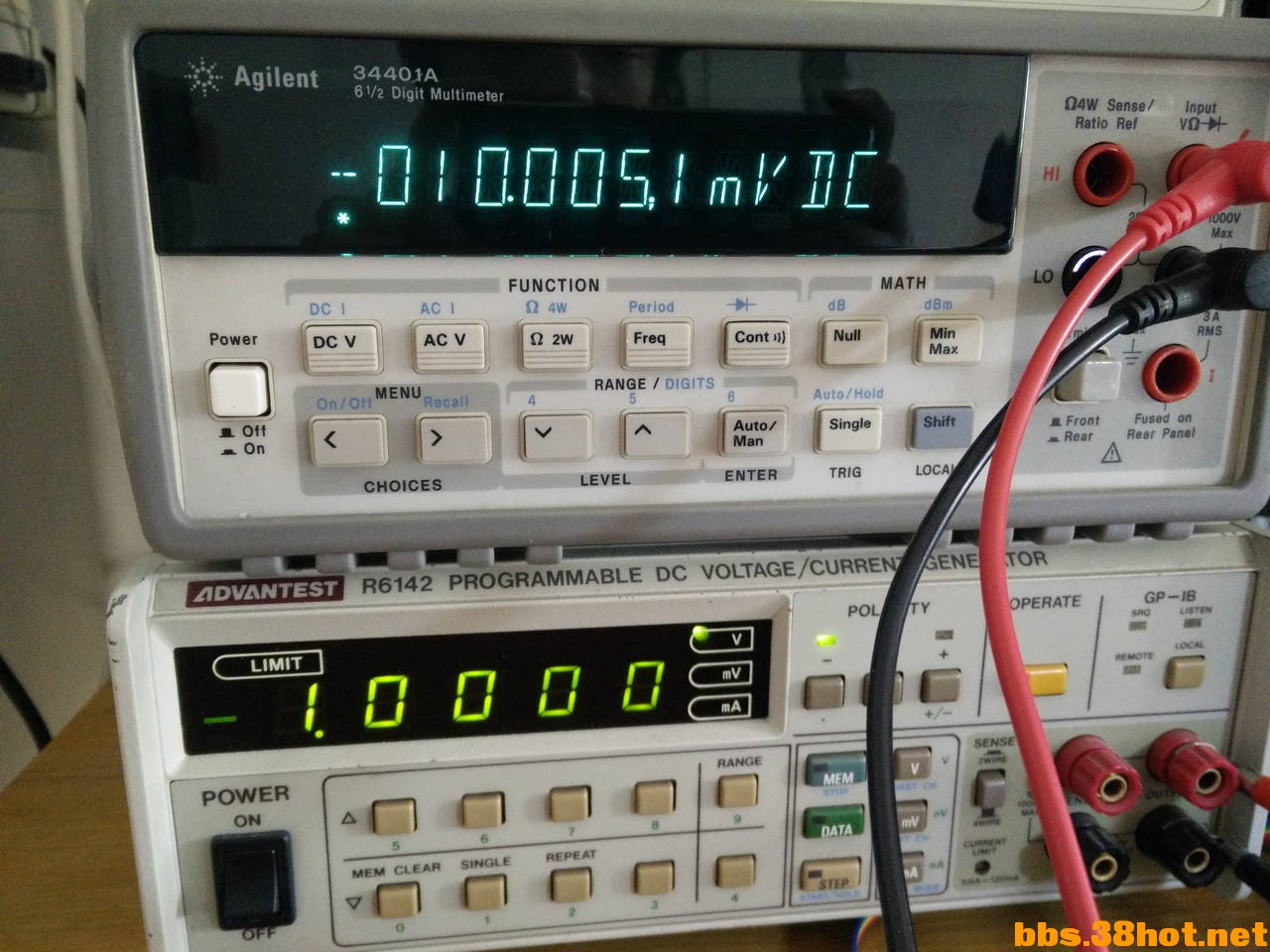

 楼主| 发表于 2014-12-7 19:03:06 | 显示全部楼层
thy888 发表于 2014-12-7 08:59
楼主应该先做1000倍放大的,方便用你的信号源进行系统增益标定。了解系统的准确度

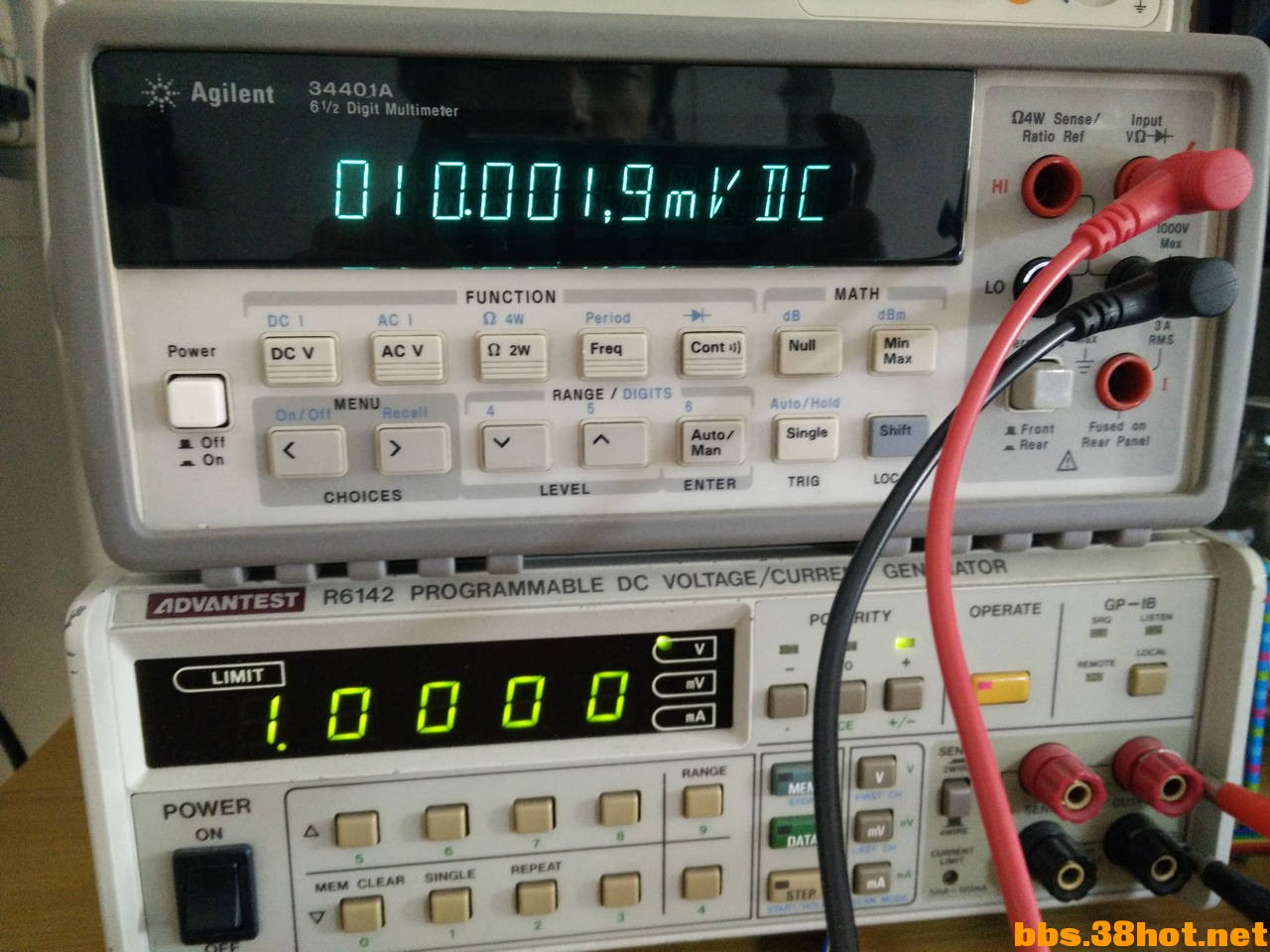

唐老师您好,感谢您提出的宝贵意见,今天下午尝试做了放大倍数校准的试验。

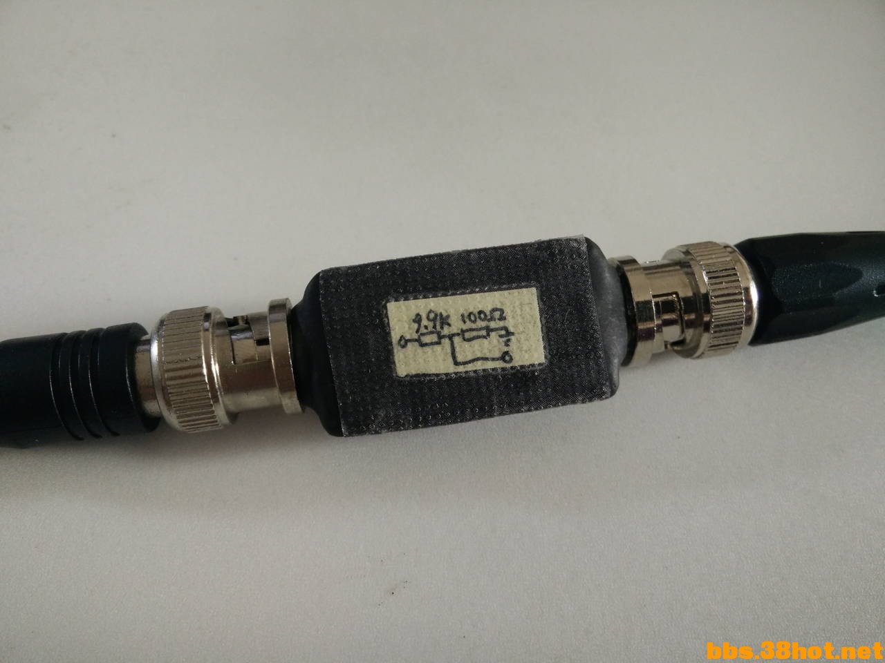

首先是野路子,对信号进行衰减,-40db,好在频率很低,所以问题应该不大。
千分之一、25ppm/℃贴片,万用板焊接,裹热缩管、屏蔽,接地,再热缩管包起来:
接下来是对这个-40db野衰减器进行测试:
1V → 10mV:
-1V → -10mV:
10V → 100mV:
-10V → -100mV:
DC信号下,1‰精度是有的,下来走一下波形:

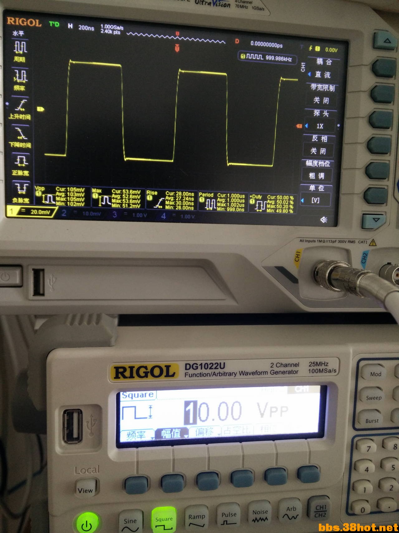

方波10Vpp → 100mV , 1MHz:
示波器显示103mVpp avg
正弦10Vpp → 100mV , 1MHz:

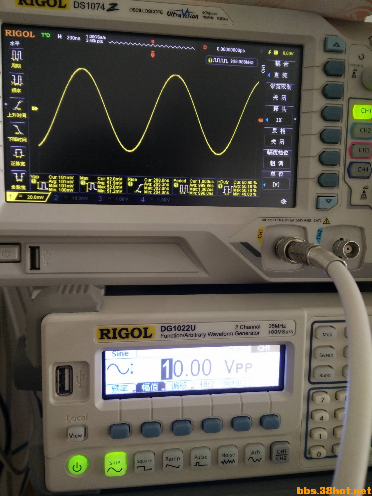

示波器显示101mVpp avg
源的输出精度2%、示波器垂直精度3%,野衰减器看起来效果还行。
下面用这个野衰减器对放大器的倍数进行校正。

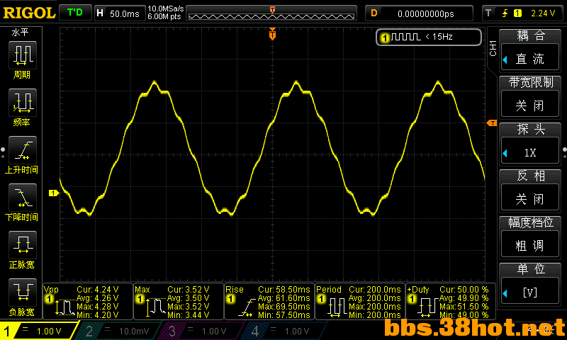

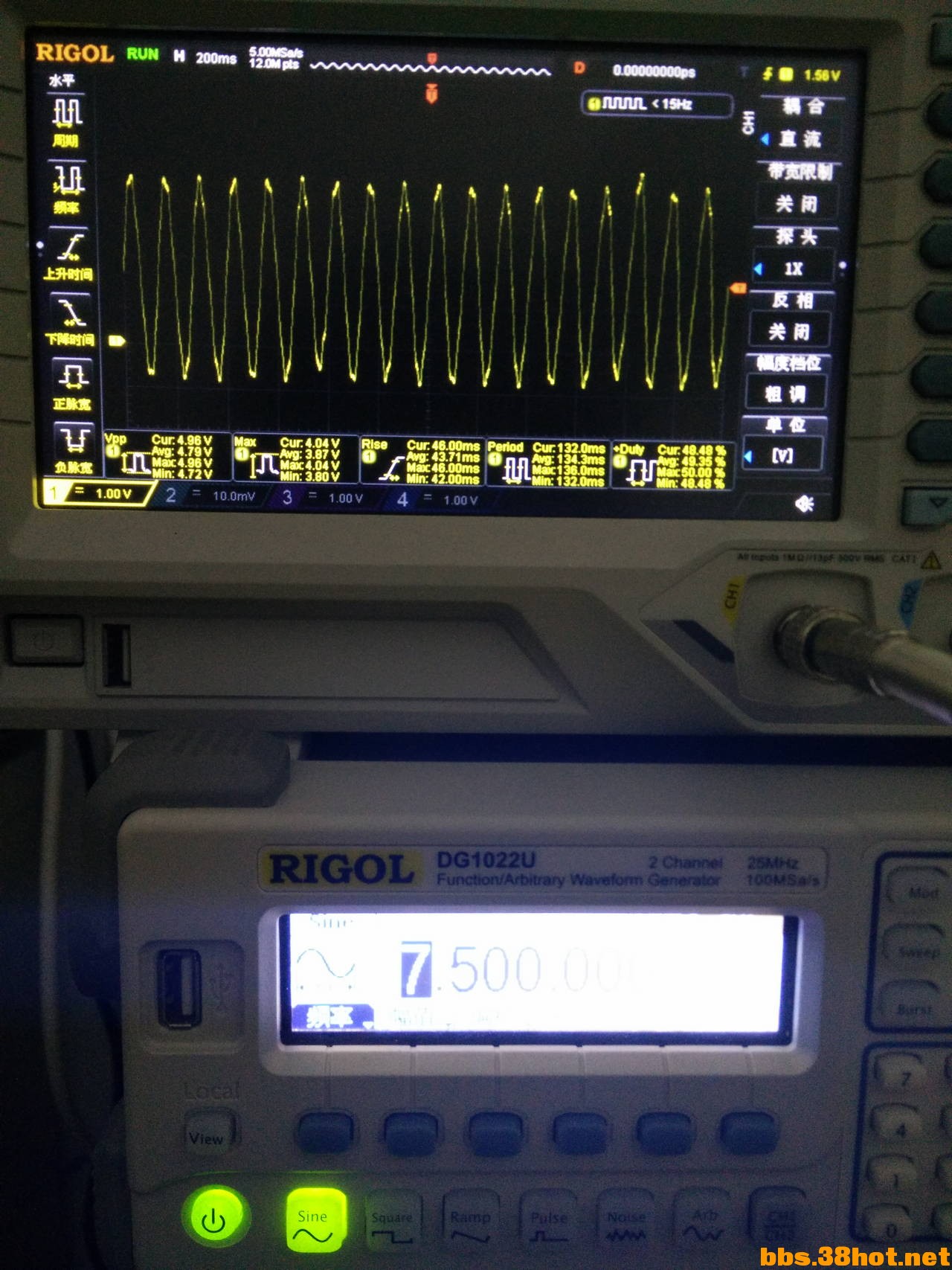

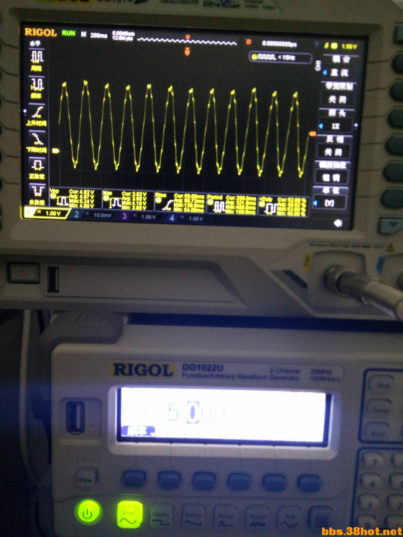

先用源给一5Hz 500μVpp(衰减后)正弦,放大80db,在示波器上读数:
4.26Vpp avg,实际是78.59db,仿真在5Hz为79.6db,可能是器件的误差造成。
焊电位器上去吧:
调整后,再进行测试:
信号源1Hz 500μVpp正弦放大80db倍数校正后:
avg 4.98Vpp,9960x
信号源2.5Hz 500μVpp正弦放大80db倍数校正后:
avg 4.99Vpp 9980x
信号源5Hz 500μVpp正弦放大80db倍数校正后:
avg 4.97Vpp 9940x
信号源7.5Hz 500μVpp正弦放大80db倍数校正后:
avg 4.79Vpp 9580x

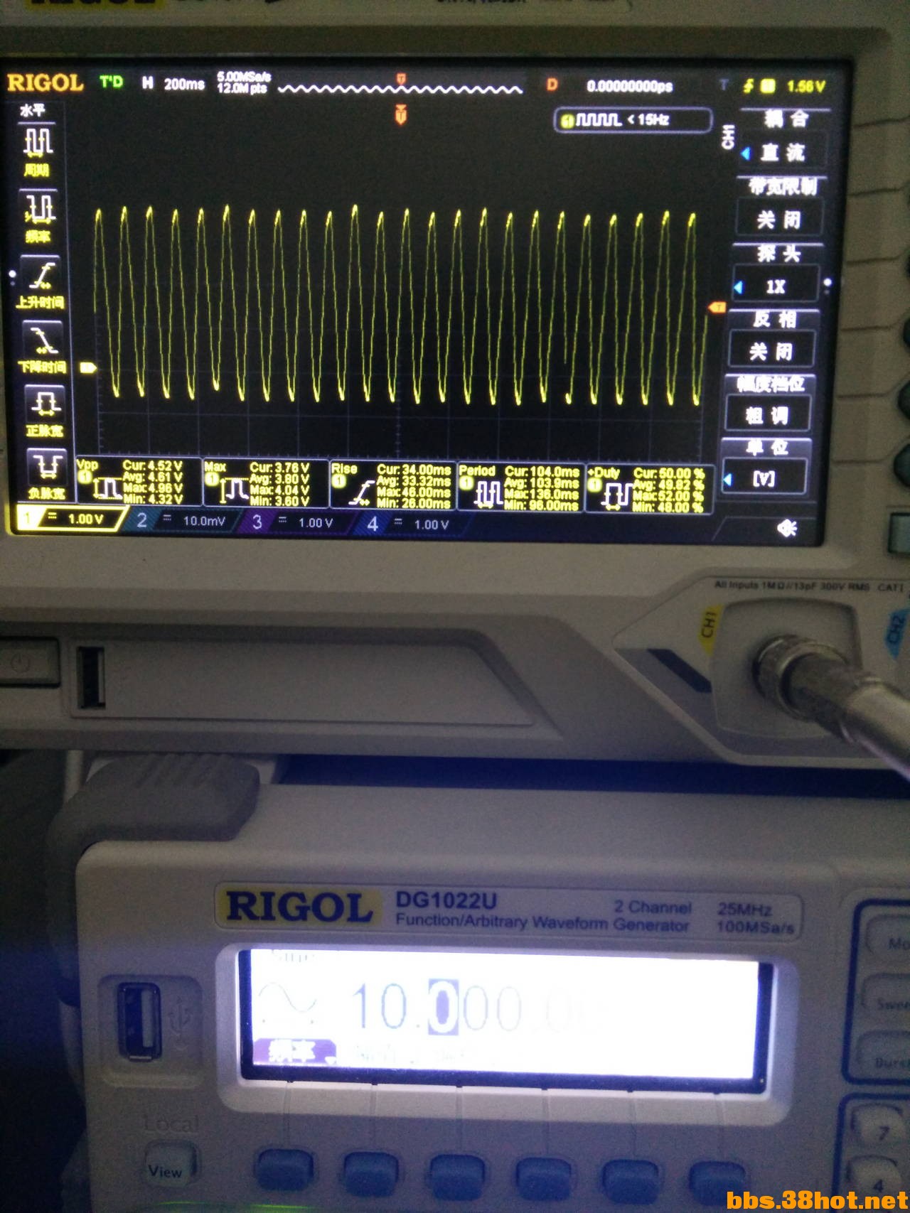

信号源10Hz 500μVpp正弦放大80db倍数校正后:
avg 4.61Vpp 9220x
调整放大倍数后,可以明显看到电路频响的缺陷,放大倍数明显降。
再来测昨晚测的4xLM399基准的噪声:
37.2mVpp,比昨晚大了那么一点点。

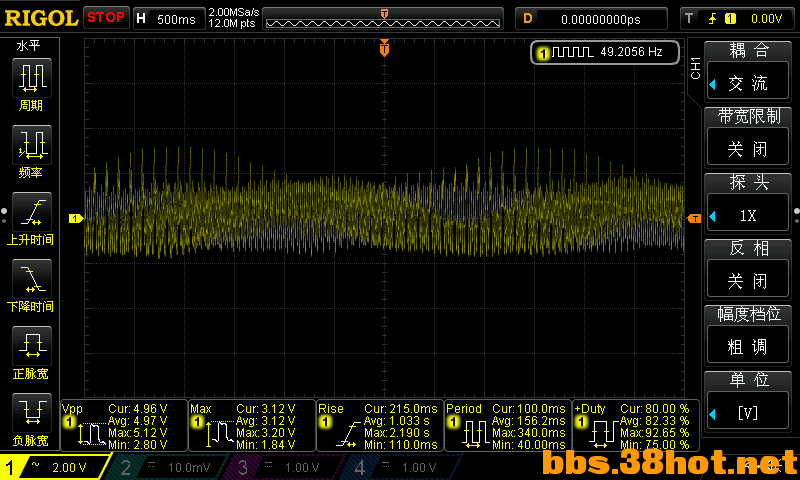

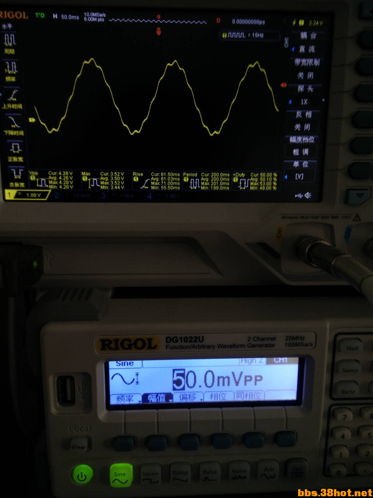

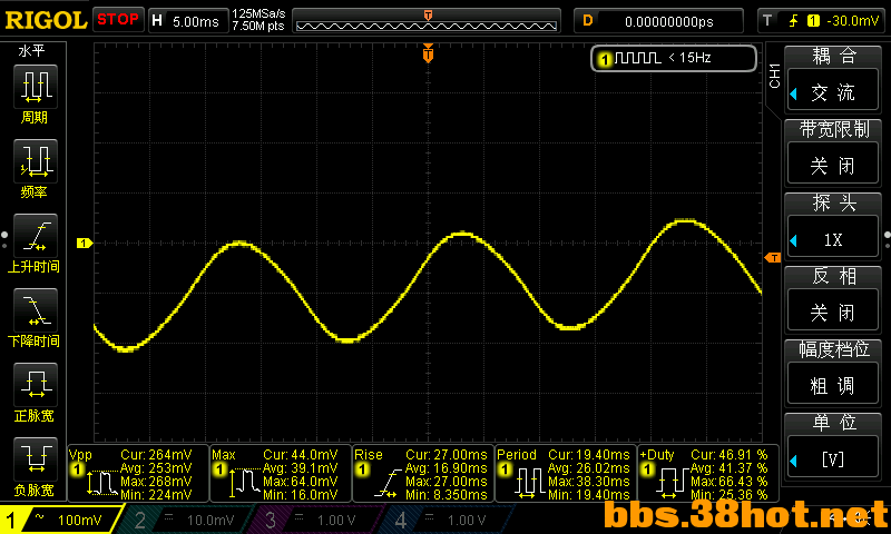

最后,在这过程中观察到了工频噪声,在排查了线、悬空输入端、屏蔽不严等等情况后,确定为信号源自身的工频噪声。
给大家看看信号源输出的工频噪声:)
信号源输出2Hz正弦50μVpp(衰减后),放大80db倍数未校正,波形如上图
输出信号幅值低的时候,它自己工频噪声的影响就非常明显,输出信号幅值大了,这个噪声也就被盖住了。
放大看看细节,2格,200mVpp,这是在倍数只放大倍数未校正时候测的,又是50Hz,按仿真的4000倍回推,为50μVpp

电容拼起来之后用手持简易电桥进行了测试,10kHz下有9点几μF,ESR在0.2Ω以下,可以认为很适合做这个
两只10k电阻的噪声会被1M的噪声完全淹没:)

An124 使用 1300uf 的钽电容,因此输入电阻只有 1.2K,噪声应该就比较低,你用 10uf 和 1M 不过这个电容不好找。

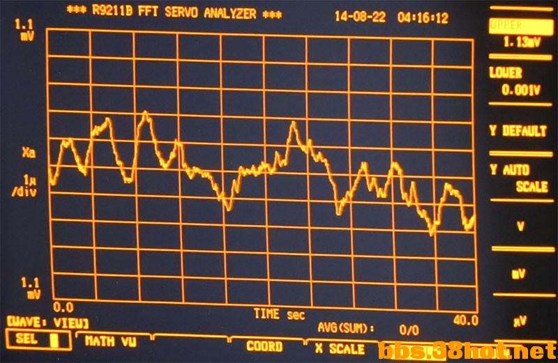

btw. 我的 9211 输入电阻也是 1 兆,40s 的本底噪声可真大
发表于 2014-12-7 20:36:28 | 显示全部楼层
04102 发表于 2014-12-7 19:27
因为示波器无法在如此低频下正常耦合:)
交流耦合不就是高通滤波么?
那么这个高通的截止频率是多少?对于0.1~10Hz的测试是否得当?

因为示波器无法在如此低频下正常耦合:)
我刚查过DS1074Z的使用手册,第17章技术参数中有:“低频响应(交流耦合,-3dB)<=5Hz(在BNC上)”。您对这个参数怎么看?
 楼主| 发表于 2014-12-7 21:22:19 | 显示全部楼层
lilith 发表于 2014-12-7 20:22
An124 使用 1300uf 的钽电容,因此输入电阻只有 1.2K,噪声应该就比较低,你用 10uf 和 1M   ...
靠谱的方法应该就是AN124了吧。。。我这个路子各种野
钽电容漏电小吗?我没测过,CBB、薄膜类体积大,np0容量太小。。您有什么推荐的吗?
 楼主| 发表于 2014-12-7 21:25:45 | 显示全部楼层

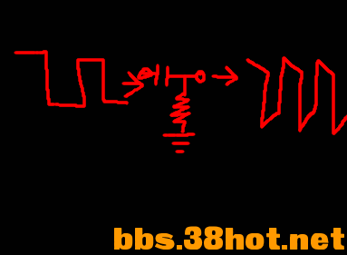

您对这个现象怎么看?
发表于 2014-12-7 21:39:00 | 显示全部楼层
04102 发表于 2014-12-7 21:25
您对这个现象怎么看?
微分电路,方波中的低频分量被衰减。
您认为这种衰减不会影响0.1~10Hz Vpp的测试结果么?
 楼主| 发表于 2014-12-7 22:14:08 | 显示全部楼层
archwang 发表于 2014-12-7 21:39
微分电路,方波中的低频分量被衰减。
之前我以为问题不大,只是方波中的高频分量被衰减,
刚才经您提醒,测试了一下正弦波的10Hz到0.1Hz扫频,
30mVp-p,10Hz下还行,频率再低,它就萎了。
看来示波器AC耦合是没法在这个场合用了,我还是老老实实的调offset吧
感谢archwang哥的提醒!
