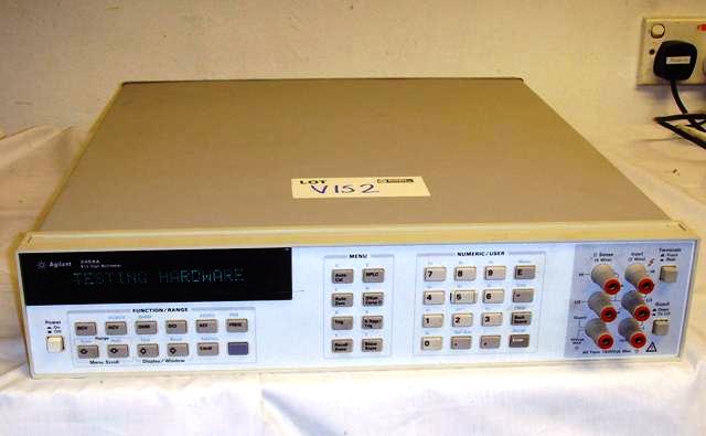

我的3458A,2009年9月3日从DoveBid拍得,价格是1650美元,加上拍卖佣金15%,,税,代提货费,运费,拿到手时大约花了人民币16000元。

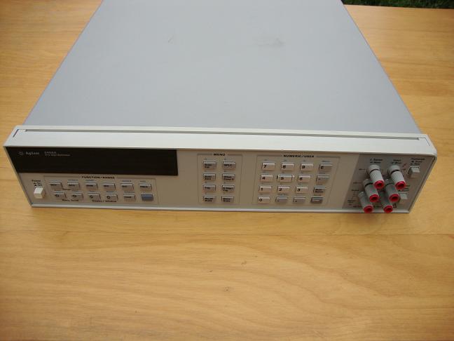

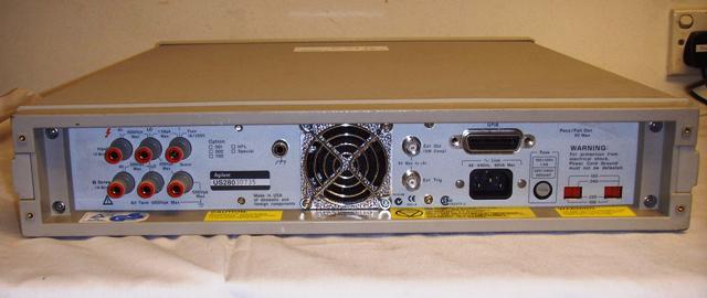

DoveBid网站上的正面图
DoveBid网站上的后面图

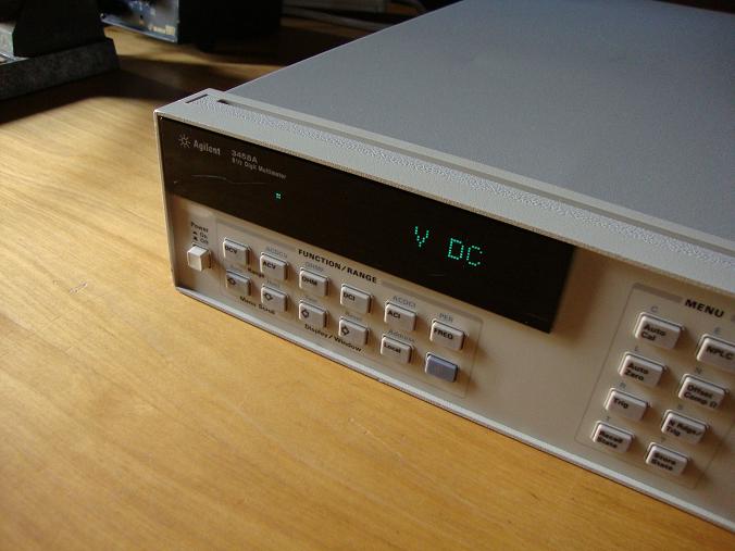

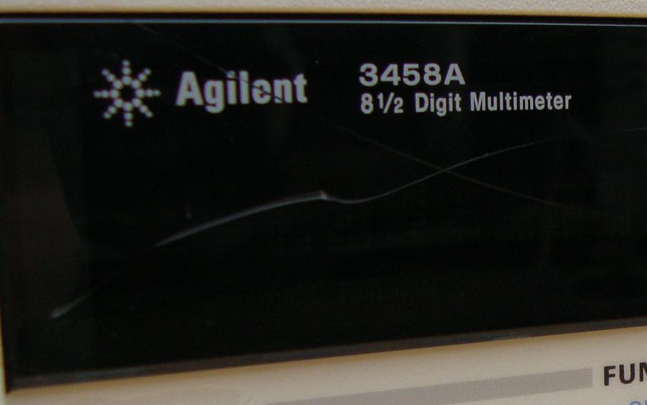

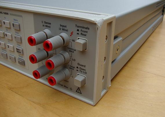

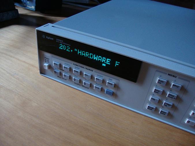

9月21日下午我拿到机子, 显示屏遮光板上有一个叉,前塑框右侧有破损;检查了一下交流电源电压设置,忐忑不安地按下电源开关, 3458A不能同过上电自检,有两个错误:
202 HARDWARE FAILURE -- SLAVE TEST: OVERLOAD
101 CALIBRATION REQUIRED – ACAL DCV
清除错误后显示一个小数点, VDC ERR
检查CAL?1 CAL?2 有40k 和7V的校准参数。
尽管我曾在广坛发过贴求一个3458A病机。 我在DoveBid拍下时也有赌一把的打算,不过花了这么多钱,还是希望机子不要有故障。
有故障也好,就不会把这台3458A当宝贝了。好在9月25日已经找到故障原因。今天天气比较好,用相机记录了修复过程。

前面

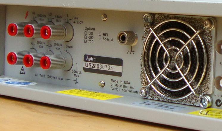

序列号
遮光板上有个叉
塑框右侧破损

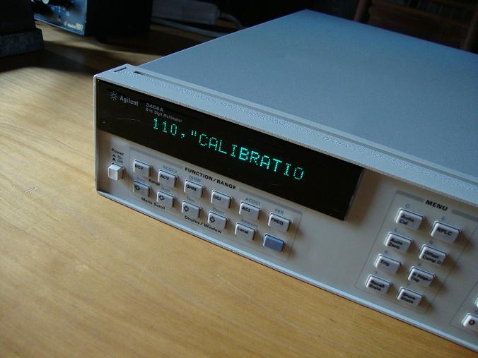

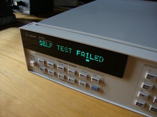

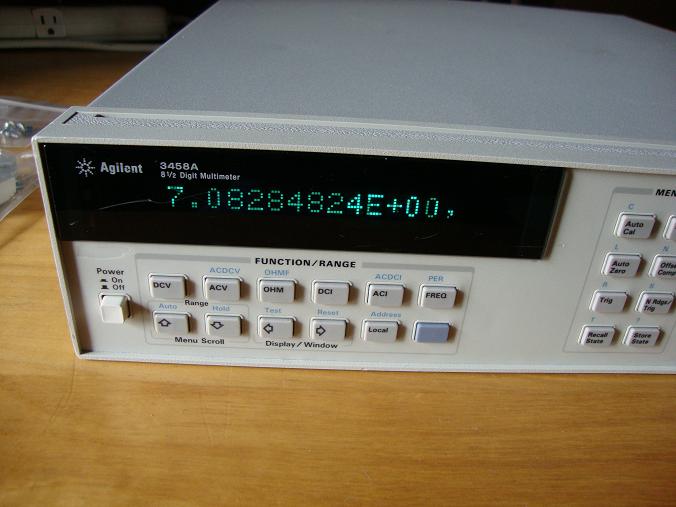

开机  错误1  202 "HARDWARE FAILURE --  SLAVE TEST: OVERLOAD"
错误2  110 "CALIBRATION REQUIRED -- ACAL DCV"
清除错误后显示没有读数
Shift Test 自检错误, 按Shift Error 也是上面两个错误

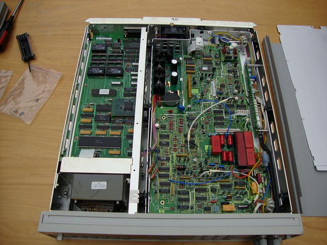

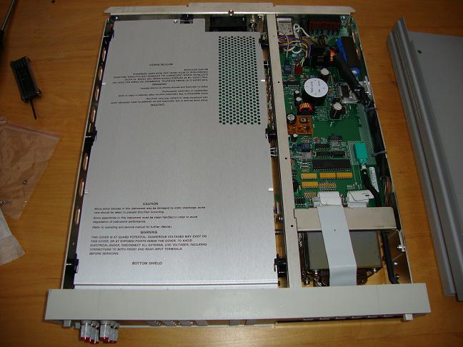

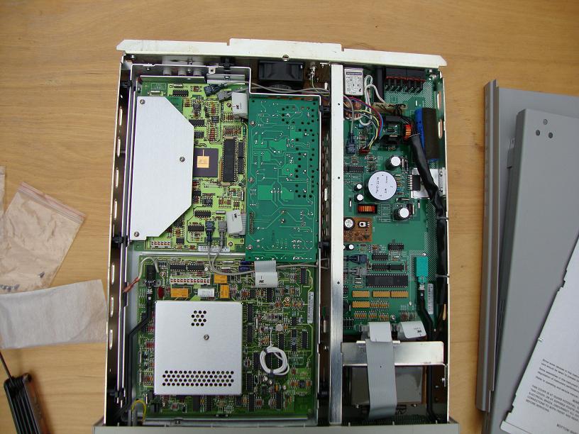

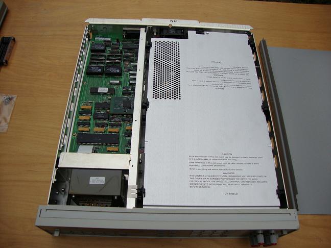

把上盖打开
移去铝板
翻过来,把下盖打开
移去铝板

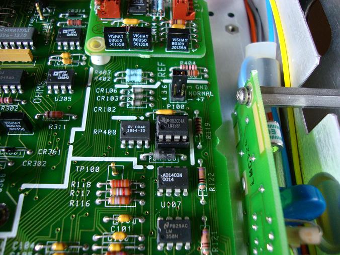

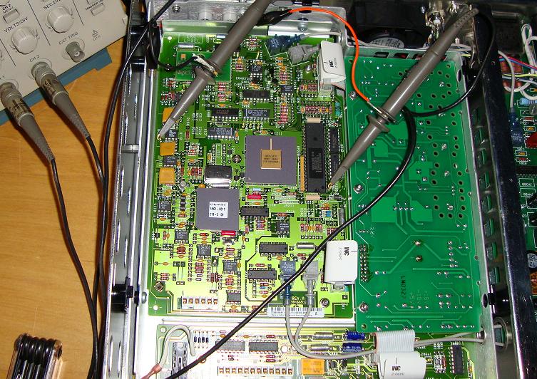

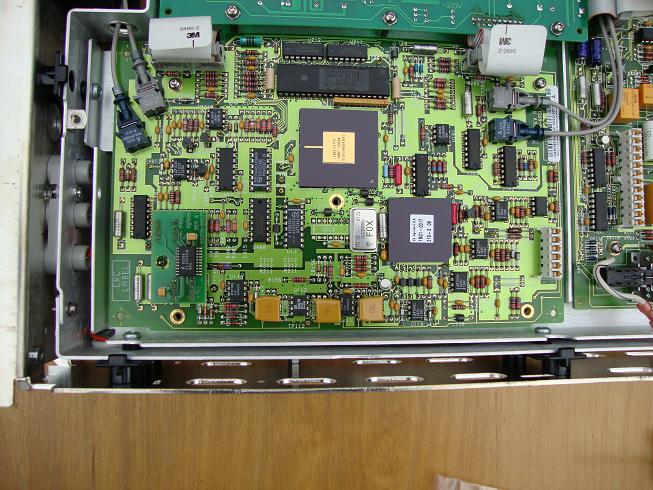

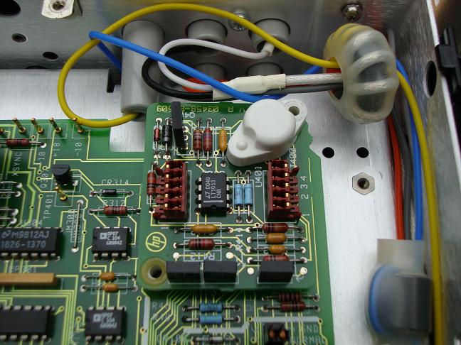

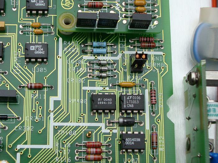

查 电源+5V  18V  -18V 正常。 (9月25日)
基准7V, 12V, -12V正常;  ADC积分器的输出接近于0V。 (9月25日)
基准边上有几个测试点, 其中 -10V不正常, 为 14.8V;  (9月25日)
LT1013的一个运放(1,2,3脚)和其左侧的BI电阻网络产生+10V(实测为9.7V,正常), LT1013 另一个运放(5,6,7脚)和淡蓝色的R402,R403产生-10V(实测14.8V);
检查R402,和R403没有坏, 怀疑LT1013内(5,6,7脚)一个运放损坏。 用稳压电源调到10V接入LT1013的7脚,3458A能通过上电自检并能正常测量。(9月25日)
 楼主| 发表于 2009-10-5 21:35:53 | 显示全部楼层

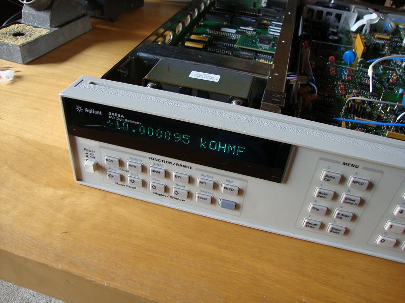

拆下LT1013, 焊了一个DIP8插座, 手头没有LT1013,暂时先用LM358代替,-10V恢复正常为-9.7V。(今天)

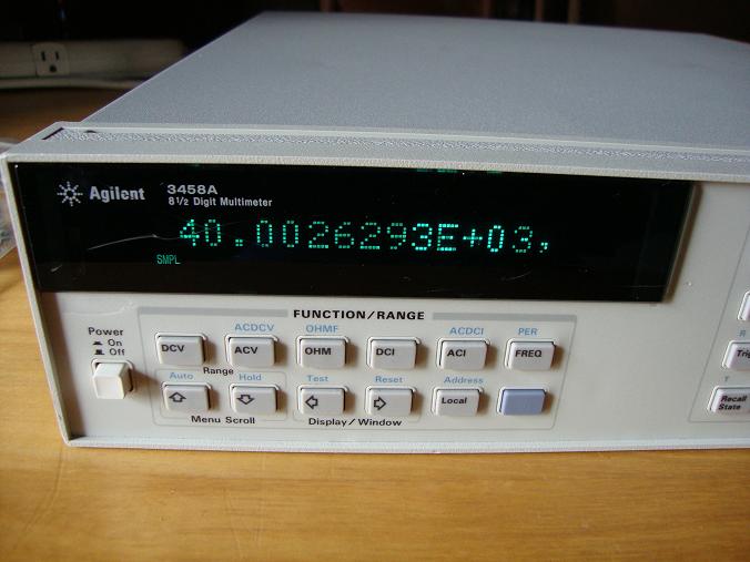

开机通过上电自检, 提示需要作ACAL

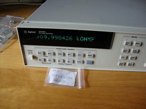

用四线测一下9.9990k电阻,偏差比较大
做了一个漫长的ACAL后再测

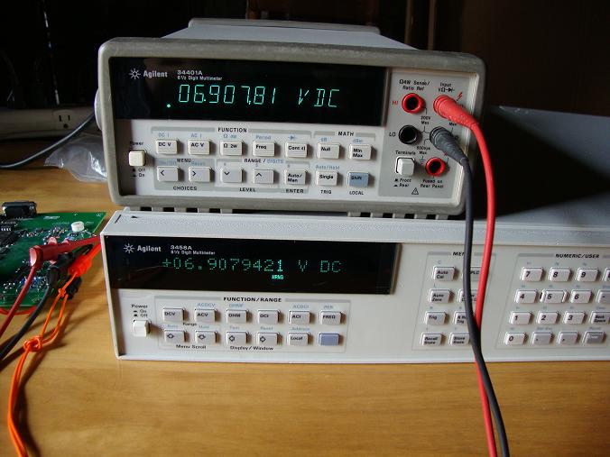

和34401A同时测LM399H的输出电压,我的34401A    2000年买来后没有校准过
Shift Test 自检通过

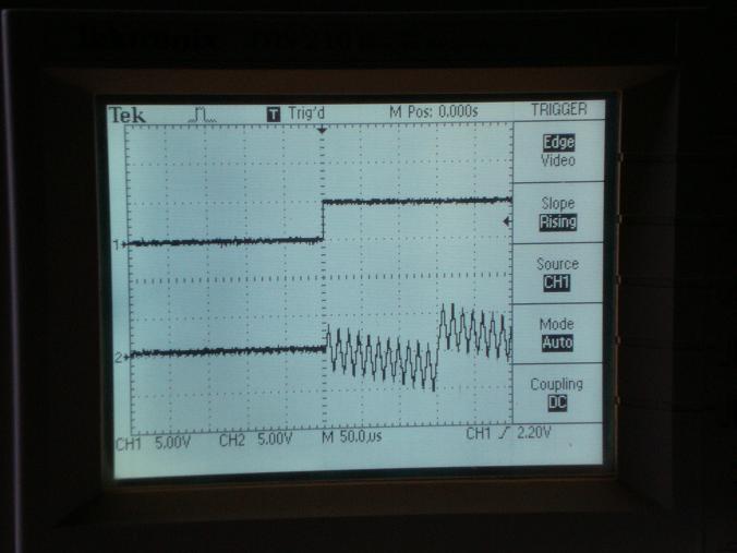

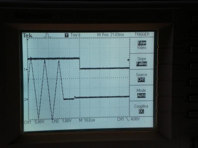

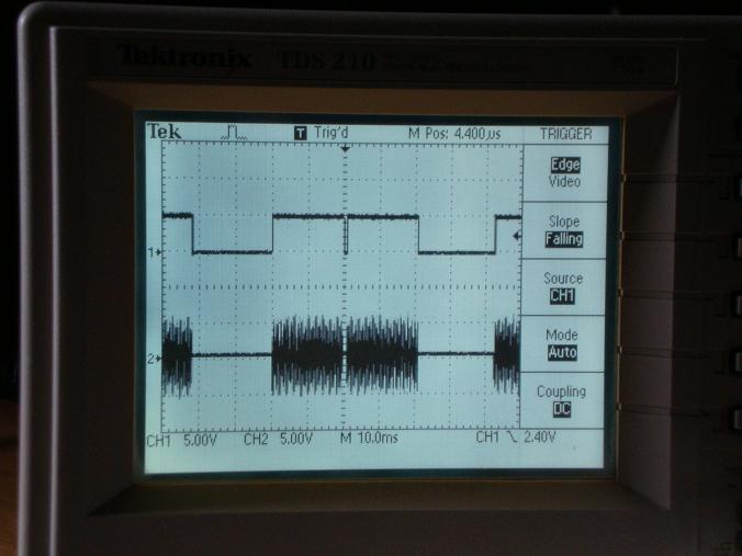

看看积分器波形
多斜积分的波形, 输入0V
转换开始
转换结束, Run Down 波形看不大出

恭喜恭喜,起死回生,我那台是那块 1SJ8 的那块东西坏了,没办法。祝贺你的表获得新生,手艺很好。3458的前后框,用的材料不好,有硬度没有韧性,很容易裂,我的那块3458也是在运输途中发生了类似的问题,而且上下的铝壳固定设计的不合理,两边受力的话,很容易会把外框的小边搞裂。
发表于 2009-10-5 22:22:40 | 显示全部楼层
高手,测试点是怎么确定的?有电路吗?
发表于 2009-10-5 22:23:41 | 显示全部楼层
恭喜恭喜,有惊无险,高手!

 楼主| 发表于 2009-10-6 09:56:05 | 显示全部楼层
我没有3458A的原理图。 所有资料来自Agilent的网站。
只不过我的运气还不是特别坏, 遇着一个比较容易的故障。
