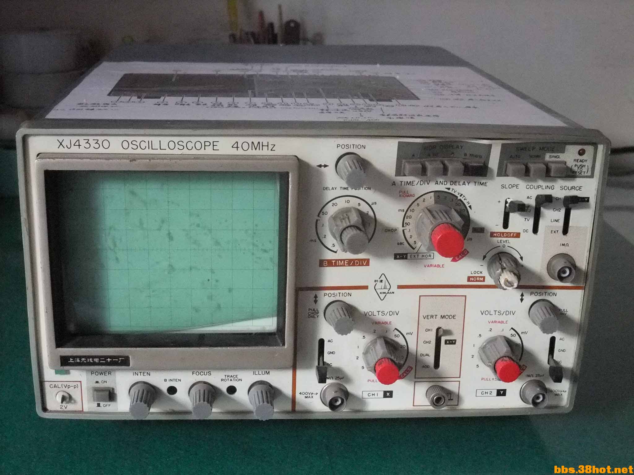

发表于 2014-12-12 11:15:37 | 显示全部楼层
机器收到了,很遗憾,被摔坏了。

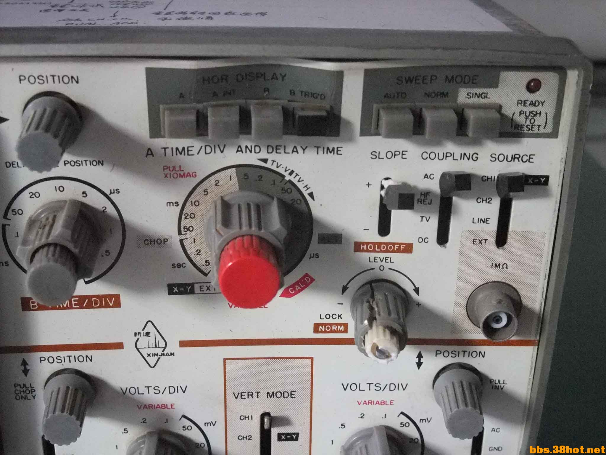

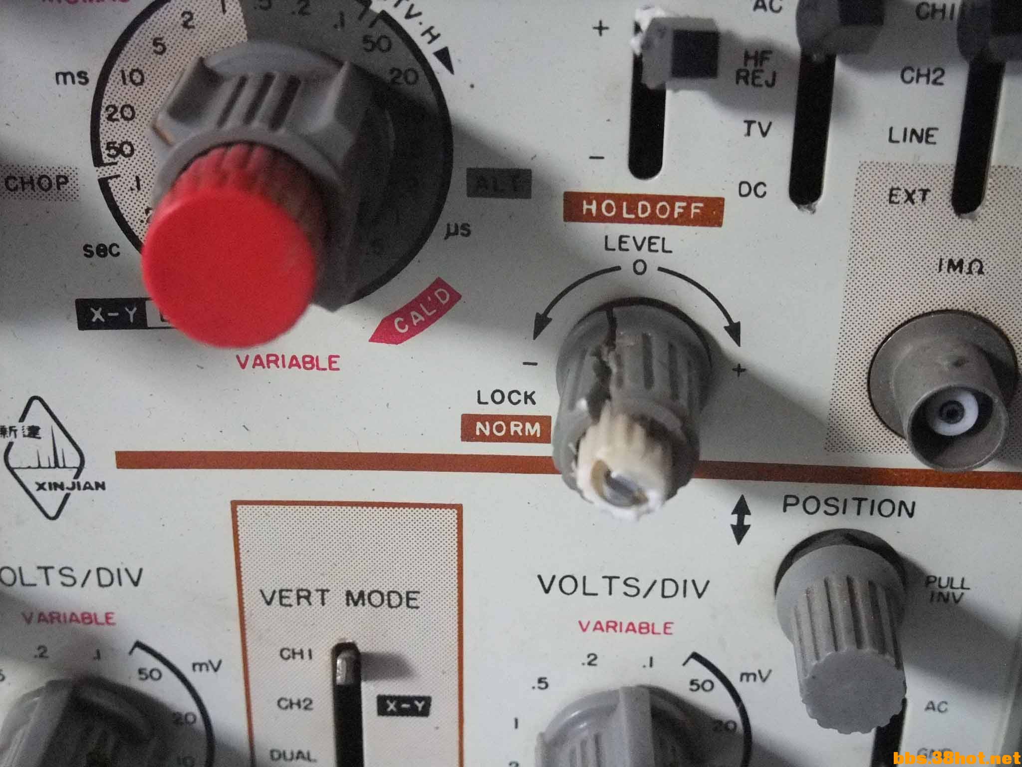

打开包装检查,前面板凹陷,旋钮碰碎,倾斜,屏幕滤色片脱落。

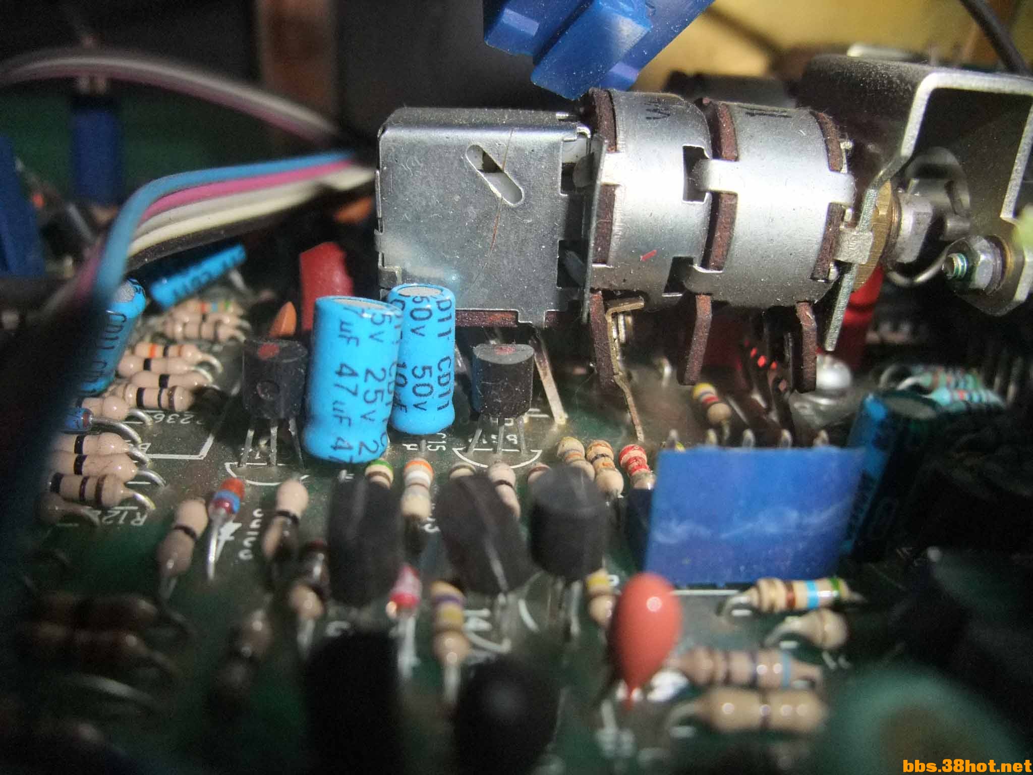

拆开机箱观察,由于前面板塌陷,使得时基开关组和衰减器开关组后移,造成波段开关和电位器电路板断裂。
通电检查,机器内部有两个部位冒烟,应该有短路故障存在。
根据以上情况,机器完全修复的可能性不太,决定放弃修理。建议楼主做配件处理吧。
碰伤的面板
开裂的旋钮,内部也已经受损
错位的时基开关组,电位器的电路板已经断裂
