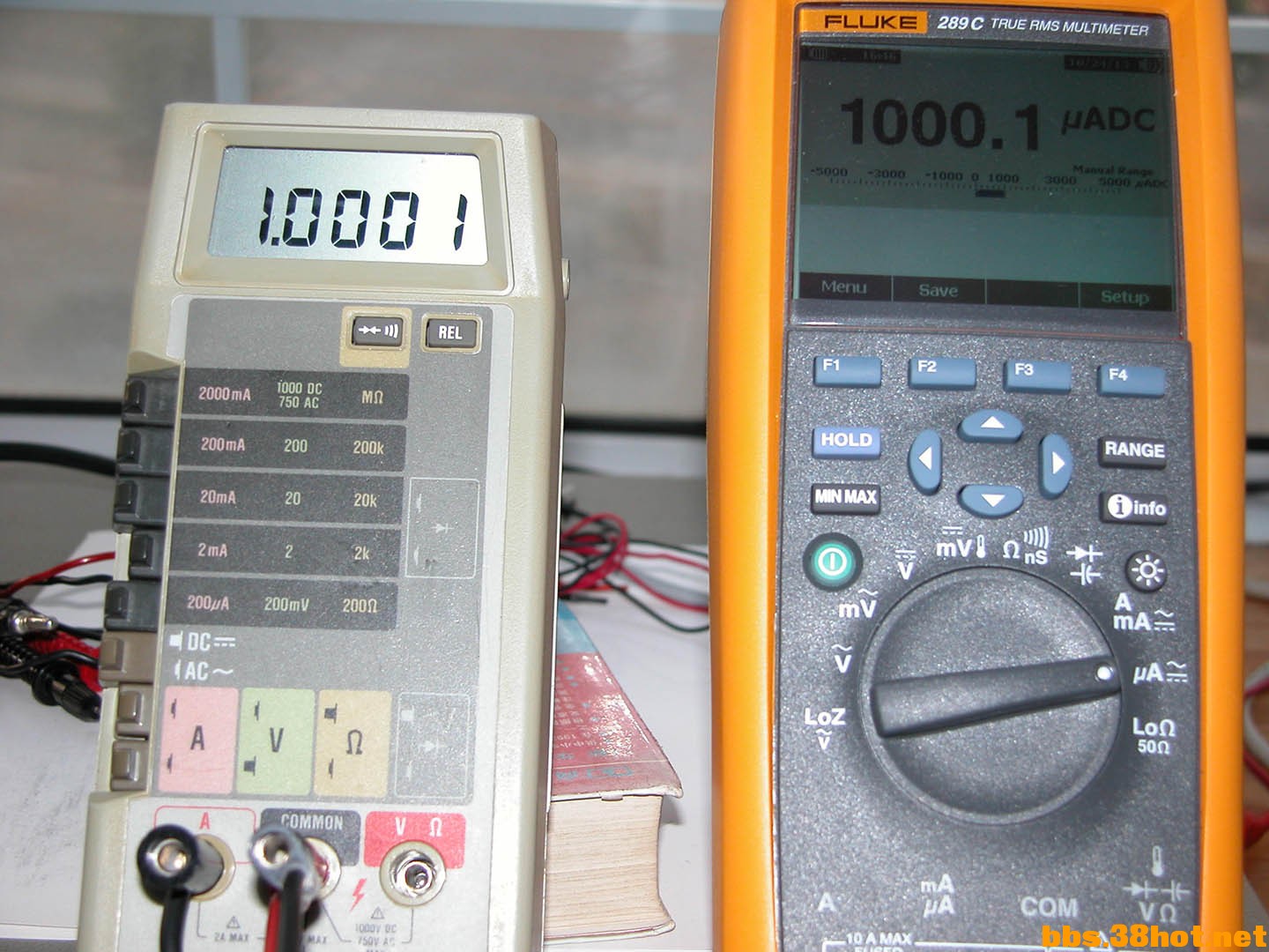

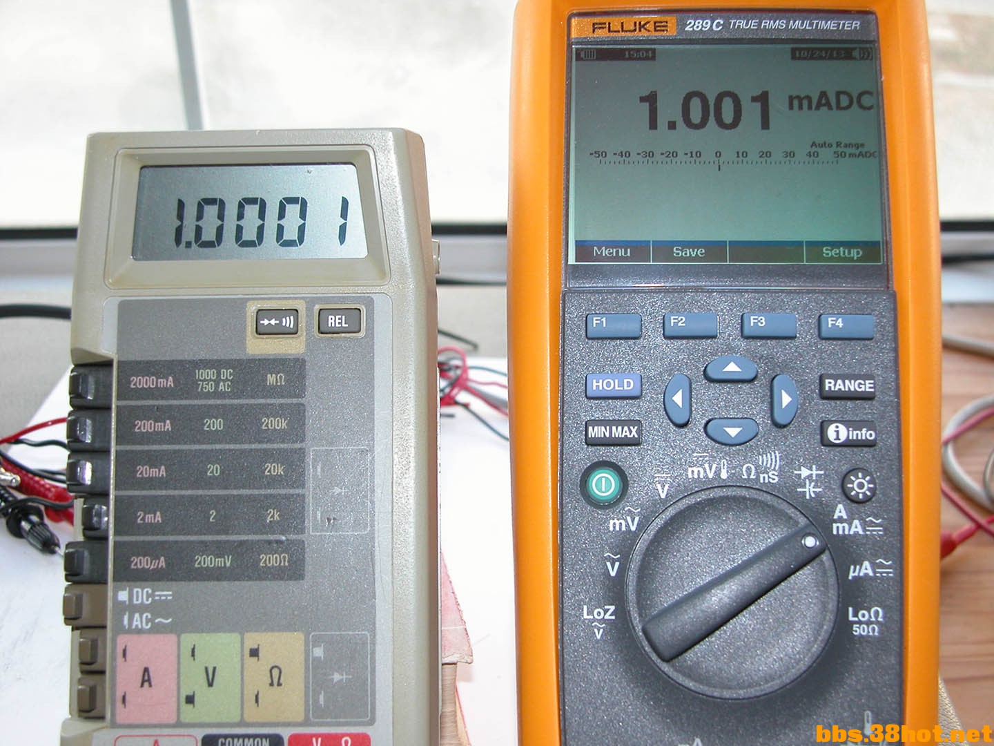

测试1mA电流,
FLUKE289显示1.001,8062a显示1.0001,居然比289多一位!!

发表于 2013-10-24 16:18:25 | 显示全部楼层
楼主这样比较两表的分辨率是不对的. 8062A是2mA量程,应该是对应289的5000uA量程(等于5mA量程)的. 这样分辨率才是一样的,并且289满度5mA,8062A才2mA,还是289胜出!
 楼主| 发表于 2013-10-24 16:19:52 | 显示全部楼层
sunhere 发表于 2013-10-24 16:18
楼主这样比较两表的分辨率是不对的. 8062A是2mA量程,应该是对应289的5000uA量程(等于5mA量程)的. 这样分辨 ...
又用289微安档测了一次,还是8062a 牛B,几十年的表了,居然与2013年的289一字不差!!
