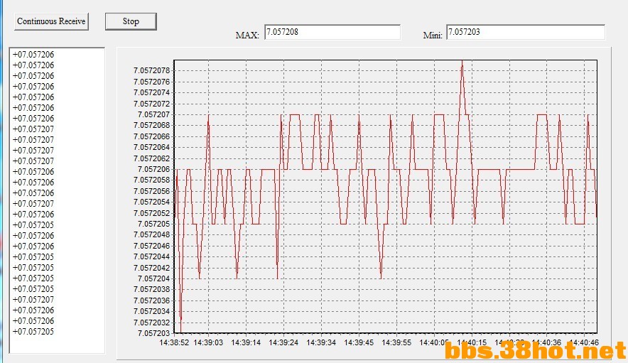

1、新人一个,被论坛毒到了,前不久进了台r6871E-DC版。
2、玩了几天打算存钱上八位半表,所以舍不得买1千好几百的GPIB卡,淘宝上搜不到100元的PCI-GPIB卡买了回来,下载PDF一看,程序要自己开发,傻了。
3、本人学医学的,也就上大学时候好奇学过半年的Delphi编程,这卡居然也支持delphi,有一线希望呀,立马下载delphi中!
4、折腾了3天,终于能采集数据了,先贴个图,程序还非常不完善,继续改进中。

其实GPIB编程真的很简单,只要能大概看懂E文说明书,摸索一下就能搞出个简单的数据采集程序了。

Interface PCI-4304 GPIB
我买99元那家已经没货了,宝贝已下架。
100出头的还有好几家,您搜一下吧。

如果在没有MANUAL情况下,楼主在这么些时间里能摸出这些,楼主估计也可以成为个悟性很高的"医生"! INTERFACE 官方发布的API好象还有VC和VB的. GPF-4304是个沉默的"好汉"!  本人悟性不高,折腾了N个日子,终于把我的宝贝LeCroy 9304A示波器采集的数据下传到PC处理,存储.才发现这位冷落英雄,原来能力绝不比NI卡逊色.但价格却只有区区180元.呵呵,原来价格便宜的原因,是因为没有打"广告"......

这卡好似只能支持XP,换WIN7下不支持了
