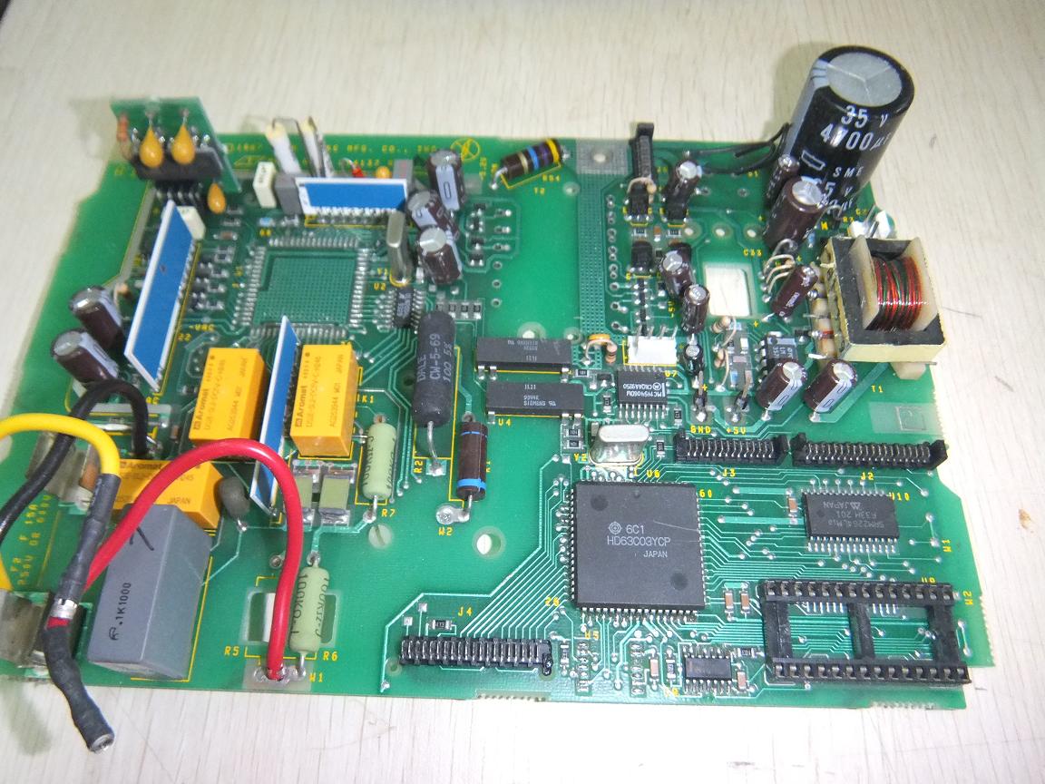

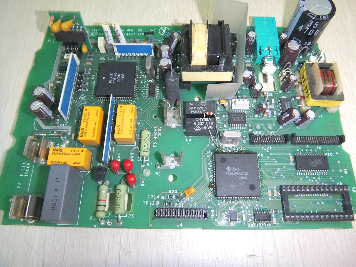

屏的塑料片只是新旧版的一个表面标志,在新旧版交接的短时间内,FLUKE甚至生成了一些新款黄标但是里面是旧版的机器。新旧版的真正的区别是在电路板板上。据我所见,新版更换了数模部分隔离的光耦型号,为小电流测量电路加装了一个440mA的保险丝(旧版用保险丝电阻,一旦损坏难以更换),修改了电源部分的部分电路,更换了E2PROM的封装,放弃了EPROM的IC插座,在主板上新加了复位IC(还手工加了个电容和电阻),更换了部分保护性元件的种类,改换了屏板的单片机等等很多地方。线路板工艺上放弃了旧版的先喷锡再上阻焊层的落后工艺,使得助焊层不容易脱落。
旧版(配件板):
新版:
发表于 2015-5-4 16:54:40 38hot手机频道 | 显示全部楼层
楼主真是知识渊博啊,学习了。意思是有些有黄标的可能是挂羊头卖狗肉,对吧。
 楼主| 发表于 2015-5-4 17:06:36 | 显示全部楼层
玩过几台F45而已,与学识无关,见笑了。新旧版只是一些小方面改进,仪器的总体指标应该是相差无几的,只是对于买家新版往往象征着电路更加成熟,机器被使用的时间更短,期望使用寿命更长。
