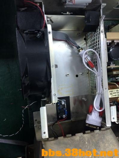

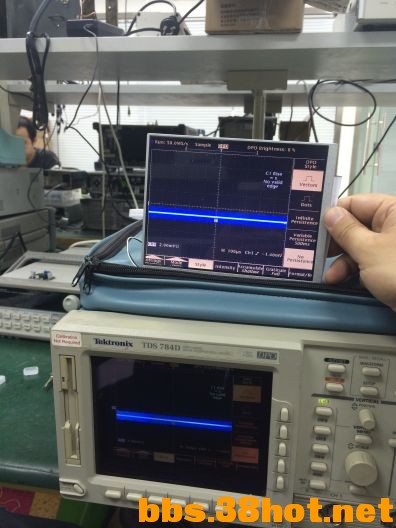

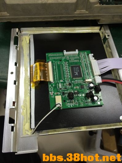

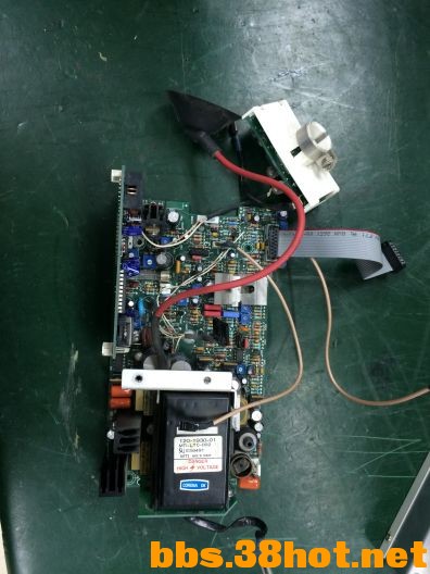

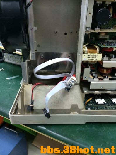

把一个泰克示波器的显示换成液晶了,出一个好的显示组件含高压包。把换的过程用图片给大家交流一下

换的原因是原来的显像管老化了,太暗

发表于 2015-2-11 15:47:47
完成状态

发表于 2015-2-11 20:11:21
换的液晶屏另一个坛友给出了,vga线买半扁线,再买一个2596降压块

发表于 2015-2-13 23:30:31
可爱的高压包。

发表于 2015-2-14 07:46:39
这个显象管没老化,效果比液晶好
