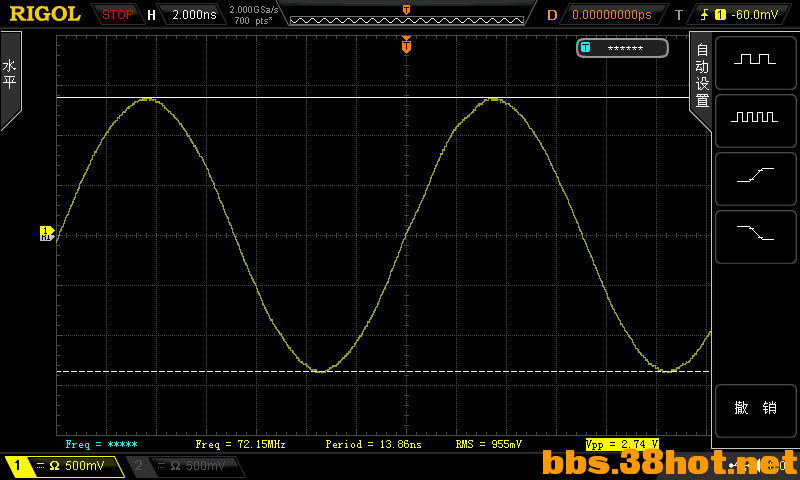

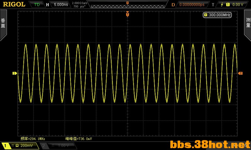

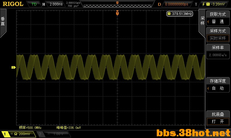

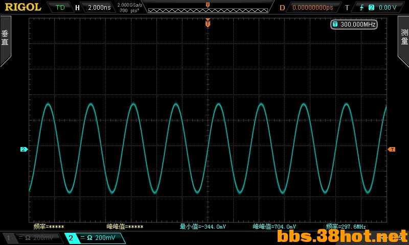

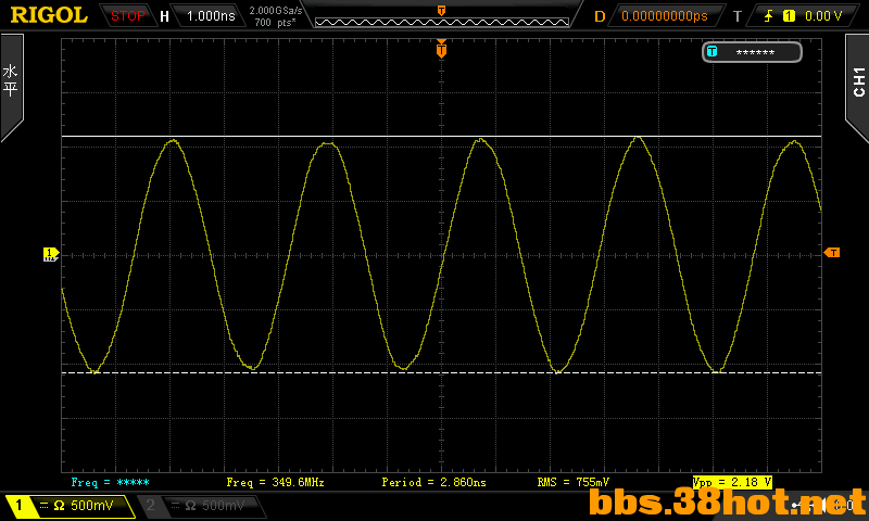

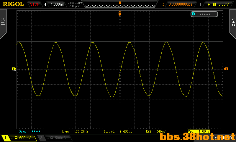

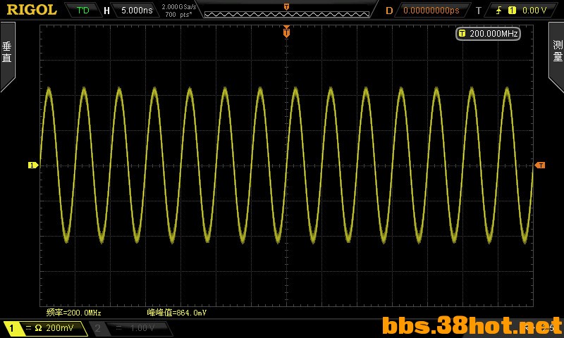

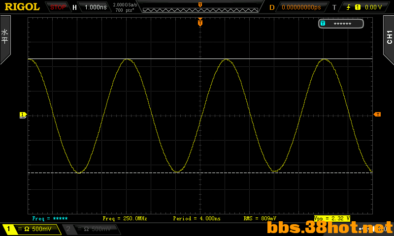

前不久搞了台DS2072A,回来后试着解释了下,和网上流传的一样,没有解释成功,想着70M暂时也够用,就算了,到了昨天看着那开机选件剩余时间,终于受不了了,再次尝试解释,按照坛子里的兄弟ggganvtk的方法,抓包了几次,经过漫长的等待,终于功夫不负有心人成功抓包,遗憾的是只是解释到200M,没能成功到300M.不过经过今天的测试,带宽居然有300M,硬件频率计最大可到410M,420M以上就不准了,不知道成功到300M的兄弟,测试状况是什么样?希望哪个兄弟上个比较图看看,好了废话少说,上图。。。。。。

200M
200M
250M
250M
300M
300M
410M
410M

500M
500M
CH2—300m
CH2—300m

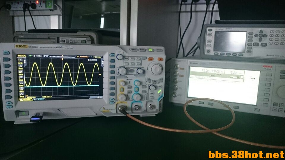

测试环境
测试环境

以70m1vpp为准测试
70M
70M

看图片,带宽应是320M 。。。。。。。。。普源相当不错
 楼主| 发表于 2014-11-3 22:08:32 | 显示全部楼层
是的,不过不知道别的兄弟解释的300M机型是什么效果。。。

探头用的是多少MHz的呢?感觉300MHz后下跌很厉害

我的是解释的300M,不过实际测量200M时波形就不稳定了。

应该不会吧?您的测试方法是?我虽然只是解释到200M,但是波形测试到400M都还是正常的,只是幅度低到一半了,到了500M以上波形才不稳定不正常!另外需要注意的是,测试带宽需要看信号源和示波器的阻抗匹配,如果信号源是50 欧的,那么和示波器可用同轴线连接,示波器也设为50欧,如果用的是探头线测的话,受限于探头带宽和探头阻抗,测试出来会有较大差异!

只要信号源输出理想,控制好外噪(高频更容易受干扰),破解后可以稳定测400M左右,有客户实测过了。
最好选用高屏蔽50欧线并统一设置50欧阻抗匹配(这种线近百元一根)
