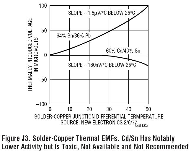

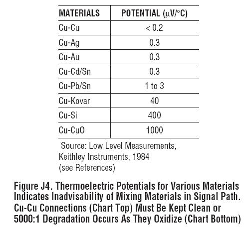

不同的金属连接处均有热电动势效应。
人们已利用这种效应制作出各种热电偶,用来测量温度。但在高精度测量方面,则要求此种效应越小越好。常见的改善措施就是用低热的接线柱,如碲铜合金材料的。电路板工艺改善措施上,则采用低热焊锡。Linear的一篇文档(AN86-48)上提出了一种镉锡合金,镉占40%,锡占60%。
由图可见,镉锡焊料的热电动势效应要远优于普通的铅锡焊料。在下由于近期业余研究"多斜III"结构的六位半万用表,准备焊接第三版的电路板样板,为降低温度方便的影响,制作了一些低热焊锡。下面发图片简要讲解一些制作过程,顺便体会一下大炼钢铁的感觉。

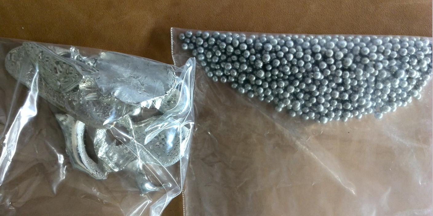

采用纯锡粒,方便调整重量比例。不要使用普通的焊锡条,里面可能含铅量较多。
锡粒
锡粒

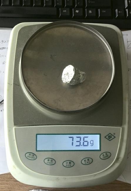

用钢锯切割镉块,用断了2根锯条,锯条质量太差;据说1毛钱一根,令人咋舌。
锯下来的镉块
锯下来的镉块
割掉一块镉。

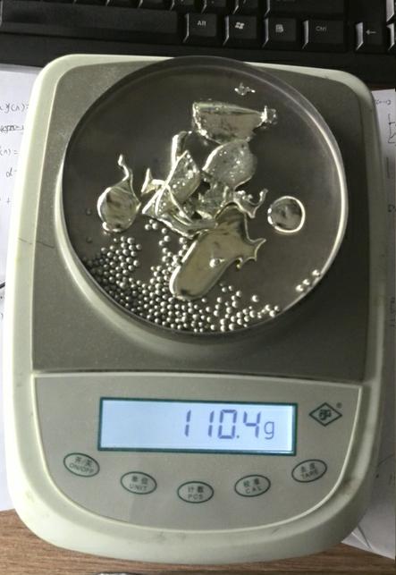

称重
称重
镉块中73.6g,按照低热焊锡的比重,镉占40%,锡占60%;锡得110.4g。途中一些焊锡块,其原状也是锡粒,是之前验证锡炉质量的时候把它融化的。
锡粒(镉锡比例1:1.5)
锡粒(镉锡比例1:1.5)

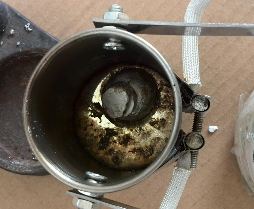

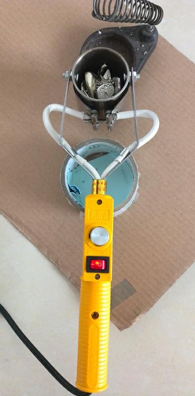

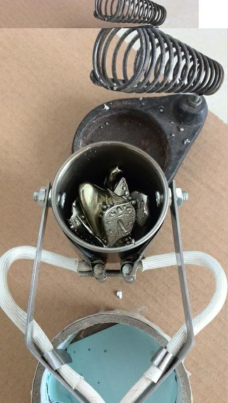

小号手持式锡炉,300瓦,温度可调,可惜没有温度刻度;价格RMB 45.00;估计这个价格也只能如此了。
手持式锡炉
手持式锡炉

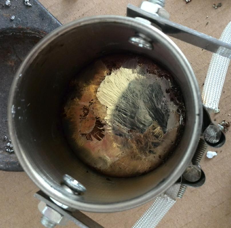

开炼了。
点火开炼
点火开炼
锡融化中
锡融化中

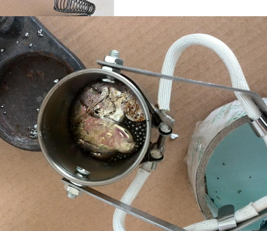

加入重料,镉。
加入重料镉
加入重料镉
全部融化,用铁器或陶瓷棒搅拌均匀。
全部融化,要搅拌均匀
全部融化,要搅拌均匀

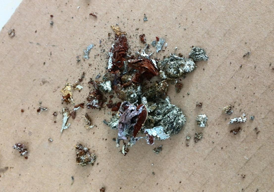

拂去杂物。
拂去顶层杂物
拂去顶层杂物

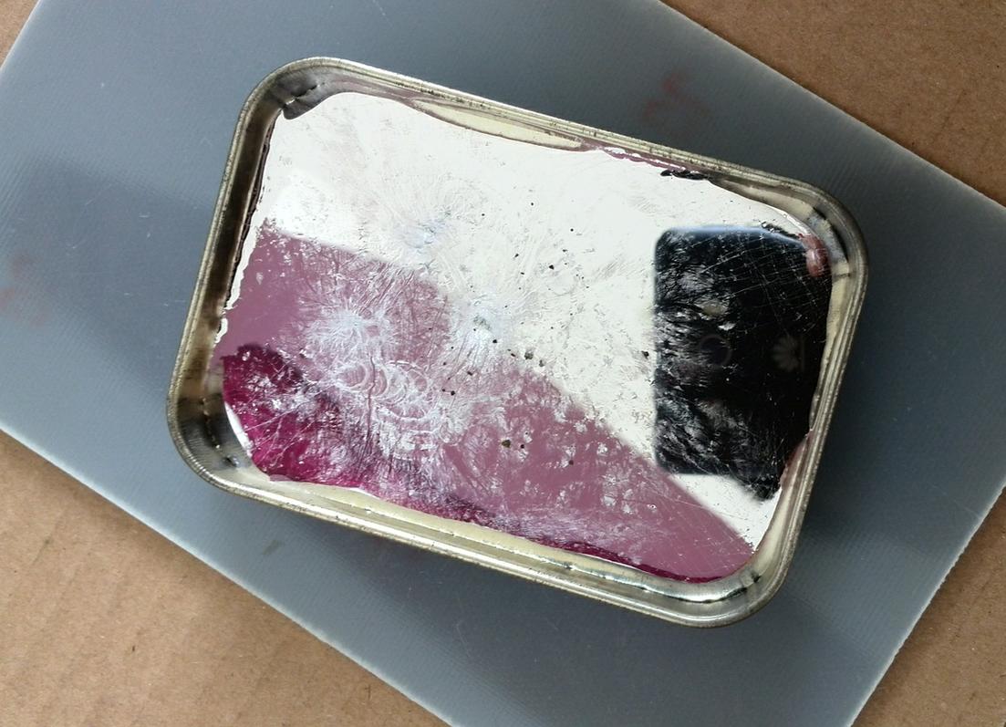

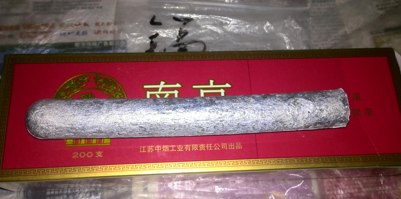

找了一个铁片茶叶盒盖做模具,果断倒入。
有些容器是不耐高温的,这个镉锡合金水温度估计在340度左右;之前找了一个吃饭用的瓷碗,倒入一些后,和预想的那样,啪的一声炸裂了。可以网上买石墨、石英或耐高温陶瓷材料做的容器。
炉渣。
炉渣
炉渣

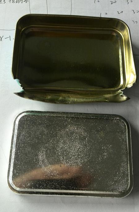

用薄铁皮有个好处,就是取模容易,实在不行,可以用斜口钳剪掉。合金水冷却时体积会微缩,所以比较容易拿出来的。我用的茶叶盒,上面有一层卷起来的,不便取模,所以只能剪开了。
茶叶盒和镉锡合金
茶叶盒和镉锡合金

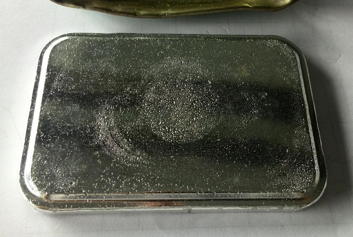

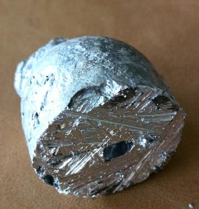

合金靓(亮)照
合金靓(亮)照
白光灿灿。其实镉和锡外观上分辨不出来,真的要辨别真假的话估计要用光谱分析仪了。我有个朋友有此神器,40万RMB从德国进口,能够分辨出任何金属类别及含量。不禁佩服朋友的大手笔,听他讲出来也挺无奈,他是做金属加工的,明明买的是304的钢,对方发给他的就是204的钢,肉眼也分辨不出来,加工好的产品老是容易上锈(户外用),导致他的用户多次退货,多次损失>20万。所以索性他就买了个设备,也对外提供检测,检测一次300元。

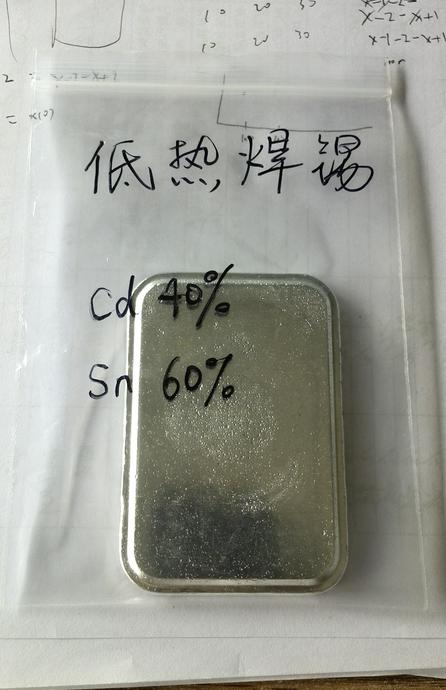

低热焊锡毛坯搞好了。但体形不好,不容易用烙铁焊。估计还得回炉一次,找个细长条的模具。
打上标签待用
打上标签待用
听卖货的老板讲,纯镉是无毒的,它的化合物有剧毒。我就信了他了,全部用肉手操作。人体试验报告如下:目前为止,无任何不良反应,一切良好。我想好了,如果有反应,直冲老板那儿砸铺子,铰他XX。

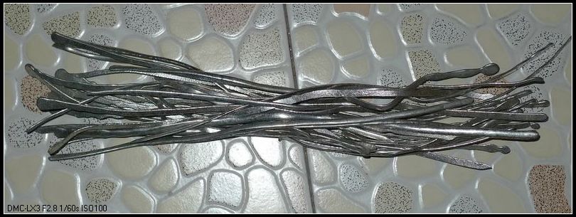

低热焊锡制作好了,请各路神人讨论一下如何把这个合金块做成丝状,以方便焊接。之前我打算用细的陶瓷管,然后用注射器来吸,把合金水吸到陶瓷管里,等冷却后捣碎瓷管,拿出锡丝,试验没有成功,合金水不往上走,估计漏气了。

拉线设备的难度不小。
建议弄个模具吧。简单点,铁板,开一批细槽,浇锡水。
如果是我,用锯片铣刀,开个1mm*1mm的槽。加工起来比较简单,快速。
浇铸多弄几次就行。

不如在水槽上加筛网,做成小锡球

我也是找不到模具,最近看到有个铝合金细槽比较合适
