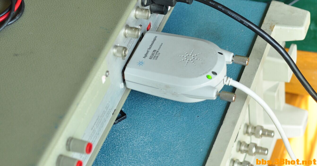

HP 3457A GPIB无响应是怎么个情况?

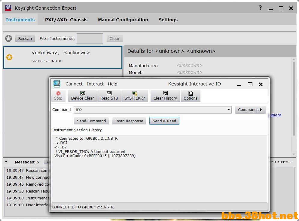

发表于 2015-10-2 12:19:49 | 显示全部楼层 |阅读模式
用82357B
给表发送
BEEP
TEST
ACV
DCV
ACI
DCI
TERM FRONT(REAR)
都管用
但是SEND&Query
ID?
ERR?
都收不到回复,表也不报错
怀疑设定问题或者GPIB io缓冲器损坏。请各位给个思路,这表应该怎么设定。

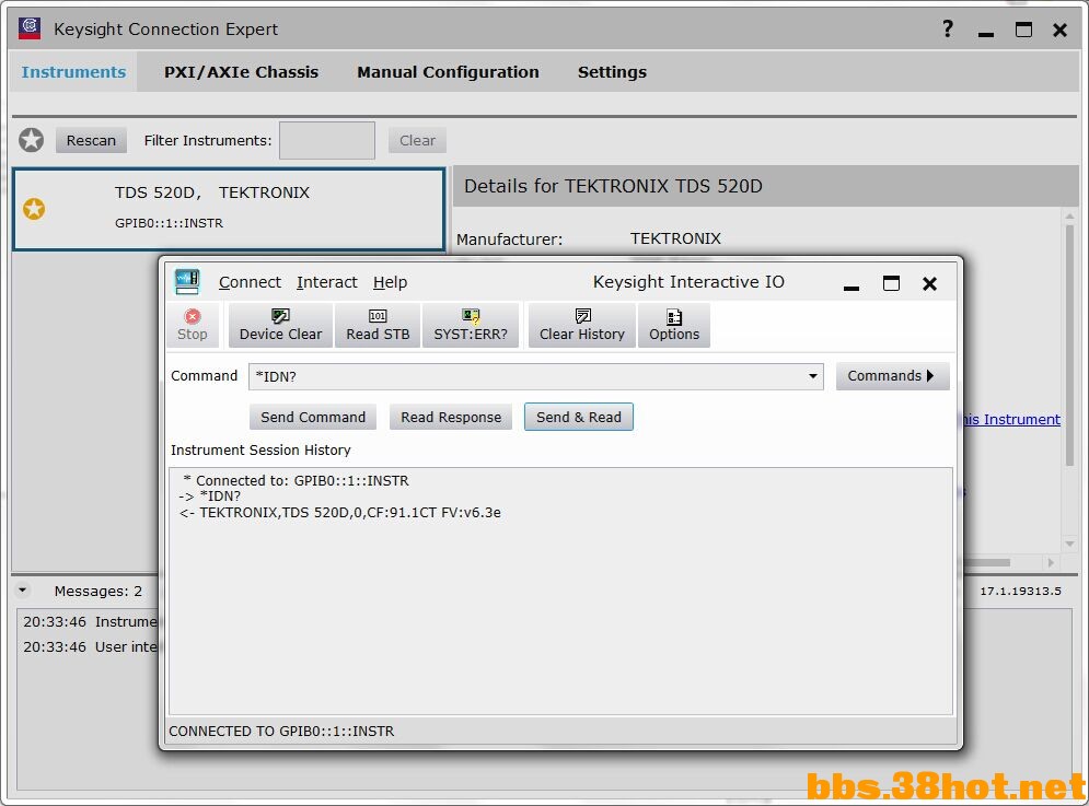

发表于 2015-10-2 17:29:00 38hot手机频道 | 显示全部楼层
用什么软件试的?

卡一定是好的...
更怀疑是万用表坏了。但是他能正确接收和执行指令

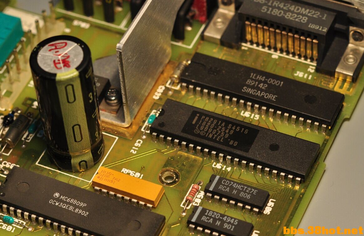

 楼主| 发表于 2015-10-3 08:35:51 | 显示全部楼层
babi 发表于 2015-10-2 21:59
先试试RESET
再send "TEST" 看看有无错误
ID? OPT?指令应该都没问题
复位以后执行TEST,通过
上边板子就是我拆机时候拍的,没有任何异样。所以我也是奇怪了...
先研究下GPIB协议吧。。。然后用LA看看表是不是真的没发送反馈,再看GPIB缓冲器是否有损坏。只能这样了

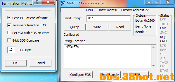

发表于 2015-10-3 13:28:55 | 显示全部楼层
试试"ID?\n"
有人用488.2 communicator可以读取ID,需要勾选下面2个选项供参考
check send eoi at end of write
check terminate read on eos

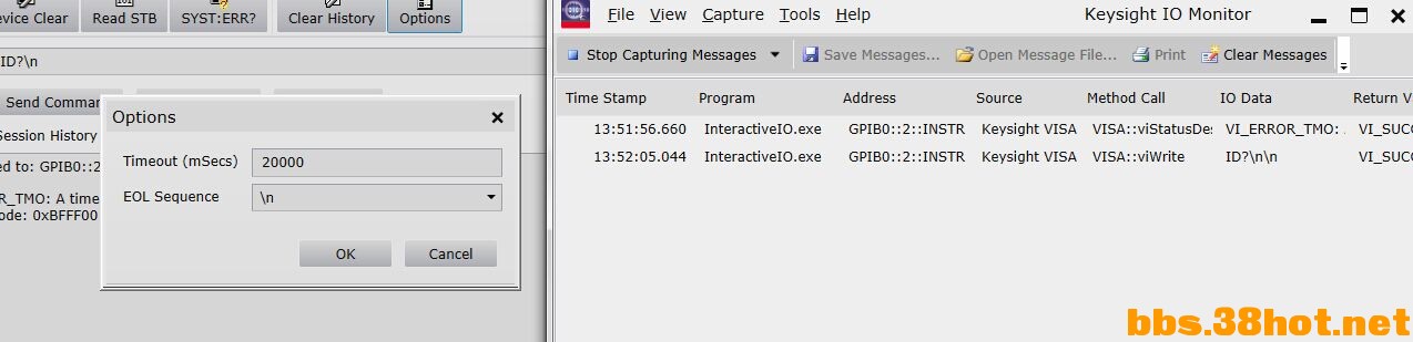

 楼主| 发表于 2015-10-3 13:55:52 | 显示全部楼层
babi 发表于 2015-10-3 13:28
试试"ID?\n"
结尾字符是可选的。我全都试过,无效
IO监视器可以看到,如果发送ID?\n,其实\n就叠加了。此时表会报错"4 BAD HEADER",表示发送了错误的指令
我感觉还是硬件问题。只能放到以后慢慢研究了

发表于 2015-10-3 23:10:05 | 显示全部楼层
3457就是这样,安捷伦的卡接收不到数据
实际上是安捷伦软件的问题,如果用NI的VISA就可以正常接收到数据了

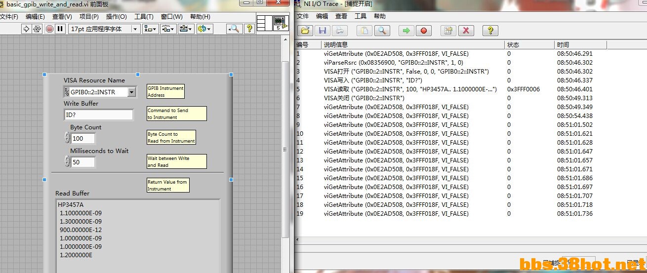

 楼主| 发表于 2015-10-4 08:56:17 | 显示全部楼层
实际上是安捷伦软件的问题,如果用NI的VISA就可以正常接收到数据 ...
果然是这样.....
 楼主| 发表于 2015-10-4 08:57:27 | 显示全部楼层
babi 发表于 2015-10-3 23:47
原来如此,反正我也没的试,lz可以在编程环境调用visa library 试试
感谢二位的帮助,果然是HP传统。神经兮兮的。。。
用LabView就可以读了。正好做记录用
