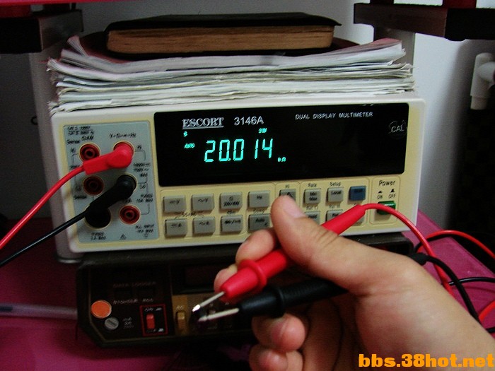

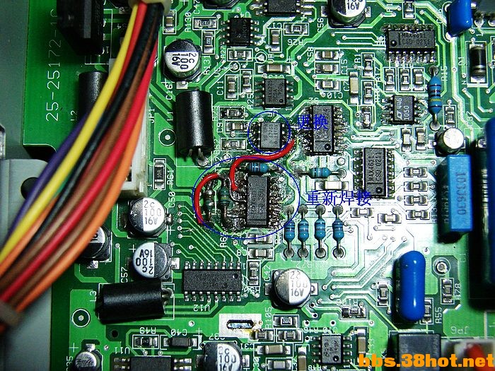

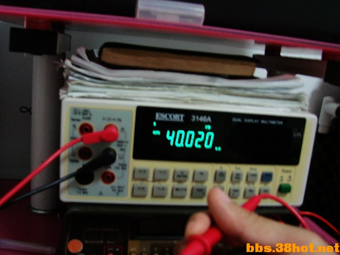

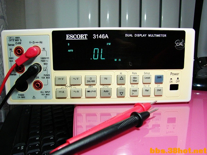

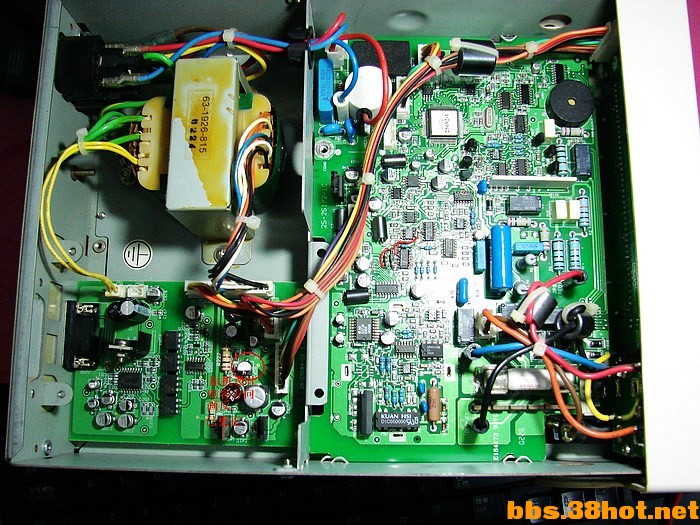

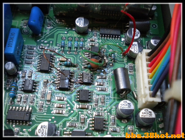

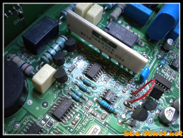

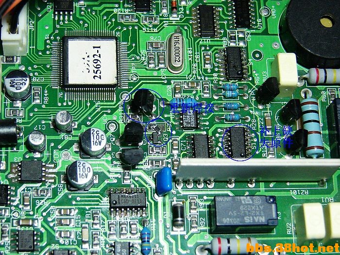

回家以后整理了一下外观,重新焊接了跳线。测试了电源,开机能正常显示,但电压电流电阻档均显示OL。便从输入开始排查,此机模拟开关很多,且没有原理图,所以造成判断错误,以为主控坏了。从头仔细又走了一遍才发现问题所在----果然是那个品相不好的运放,替换之故障排除。缺失的那个原件只能考猜了,我猜想可能是cd4052,所以也没多想直接用的cd4052。测量值略微偏大一点。另外此机这个版本电源的电解电容有一颗画反了,也是查电路是偶然发现的,顺便更改过来了。有此机的朋友可以顺便检查一下。

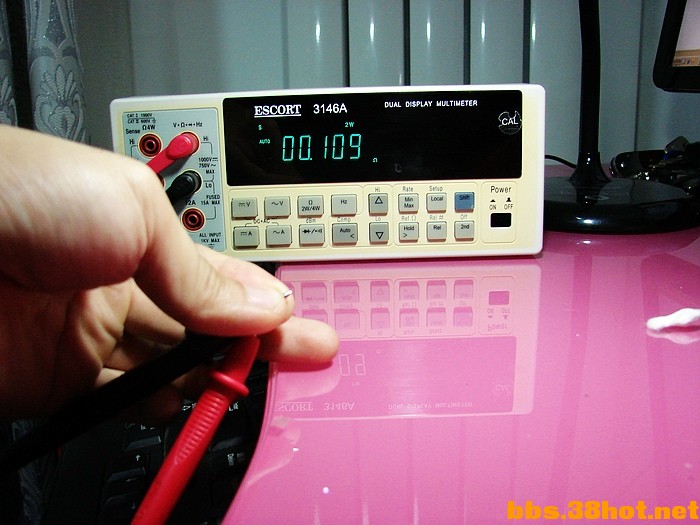

这表这么多飞线?!

发表于 2013-7-12 23:56:22 | 显示全部楼层
楼主麻烦试下,这个表在自动档下,电阻档短接表笔大概要几秒的样子能显示,电压档测量大约2-3V电压的时候又大约需要多少时间,我发现这种低端的台表速度很慢,比原来用的187慢的不是一两个等级,自动档给废柴一样,谢谢了
发表于 2013-7-13 09:36:04 | 显示全部楼层
楼主厉害的是,看这板子也有耐心修。。。
 楼主| 发表于 2013-7-13 09:54:44 | 显示全部楼层
回ftzs,看了一下卖家的卖贴,如果卖家验证当时这台坏表的屏幕没问题,您也应该有意购买吧。结果被我这个二愣子杀上了给买走了,心情不爽吧。不过这东西就和赌石是一样的,稍有迟疑宝贝就是别人的了,但也有极大的可能不是宝贝,就是普通不值分文的石头。乐趣也在其中啊。如果是因为此事让您不爽,我只能从感情上给您道歉了,对不起了。如果您并未在意这些,就是我以小人之心度君子之腹了,上面文字可当成玩笑了。
言归正传,关于测量速度,可以参照说明书看一下。我没有用过那么高档的手持表,不过我认为他们没有可比性,如果单纯看速度,你可以把3146A切换成3位半模式,看看您说的那个187是否还快过这个台表。
我这有fluke自己的六位半8845A,我也不认为他的自动电阻档能快到哪去。
另外这个台表比要比187还有很多缺点:体积太大、费电、到现场还得找插头、不抗摔。呵呵。这些都是玩笑。
发表于 2013-7-13 12:46:57 | 显示全部楼层
前几天开始一直想要个3146,收了好几天没收到,所以还真考虑过坏的,确实问过,但不知道是你买去的这台,我问卖家的时候其实已经买了个34405A,所以卖家说没了也觉得无所谓,兄弟多虑了,呵呵,我也真没时间去折腾这些东西,买来都是要马上可以用的工具,而不是玩具。刚入手的低端34405A测量小电阻时速度真的很慢,所以想请教下这个表的速度,非常感谢。另外感觉论坛里买个东西很难,我又没时间守着,电子信息老大出的几台我在旺旺上问一次,过了3、5天后答复我有的,然后我想要,又过了不知道多少天也没回复。
也就是说这个表设置到3位半而且速度会快点对吗?我现在的这个在4、5位的情况下短接电阻档感觉基本一样,如果可以的话麻烦帮我实验下,3位和4位的情况下短接表笔大概需要多少时间能显示了,谢谢
 楼主| 发表于 2013-7-13 13:19:20 38hot手机频道 | 显示全部楼层
3位一秒左右,4位3秒左右,5位五秒左右。
 楼主| 发表于 2013-7-13 13:21:14 38hot手机频道 | 显示全部楼层
全是自动档稳定时间
发表于 2013-7-13 13:51:10 | 显示全部楼层
非常感谢,呵呵
 楼主| 发表于 2013-7-13 14:01:27 38hot手机频道 | 显示全部楼层

发表于 2013-8-15 23:39:29 | 显示全部楼层
你好!我也收了一台3146 主板上有一个件可能是不对的, R26  R23 R70 这三个件帮我看一下,谢谢你!位置就在你飞线的那个地方
发表于 2013-8-16 16:50:55 | 显示全部楼层
如何能联糸到你啊?
 楼主| 发表于 2013-8-17 13:39:52 38hot手机频道 | 显示全部楼层
R23,R26 1001,R70和R73一样红黑黑红绿
