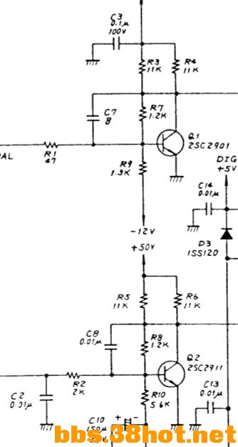

发表于 2013-9-13 12:22:00 | 显示全部楼层
ss7610电路图 19

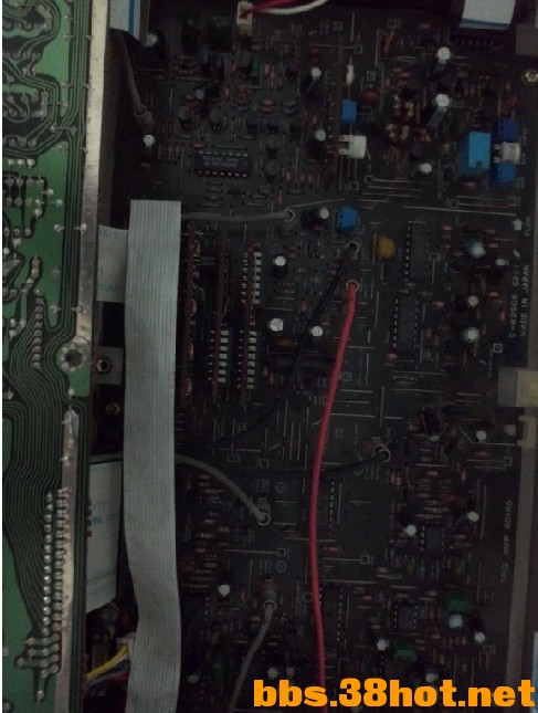

多谢提醒!但机上面的板X是在哪个位置呢?!
发表于 2013-9-13 15:38:39 | 显示全部楼层
右面从上往下第二块 共有四块大板

发表于 2013-9-13 16:44:35 | 显示全部楼层
右面从上往下第二块 右面靠后有三极管或电容 电阻损坏
 楼主| 发表于 2013-9-13 16:52:04 | 显示全部楼层
哪个地方呢?可以点明一下吗?

发表于 2013-9-13 17:08:19 | 显示全部楼层
 楼主| 发表于 2013-9-13 17:23:45 | 显示全部楼层
大红圈内的电阻以给别一手换过了!原本的是一个电阻! 现在用两个电阻串联的!

发表于 2013-9-13 17:31:24 | 显示全部楼层
这一带要清洗有电容漏液 电解最好换悼
 楼主| 发表于 2013-9-13 17:36:25 | 显示全部楼层
qwer1234 发表于 2013-9-13 17:31
这一带要清洗有电容漏液 电解最好换悼
多谢提醒!电容漏液还没有看到
 楼主| 发表于 2013-9-13 18:00:14 | 显示全部楼层
R3.R4和R5.R6是并用的!这样能用一个5.6K的电阻代换吗?
发表于 2013-9-13 20:16:39 | 显示全部楼层
考虑功率情况下可以,如果原来是0.25W,那么新电阻使用0.5w。

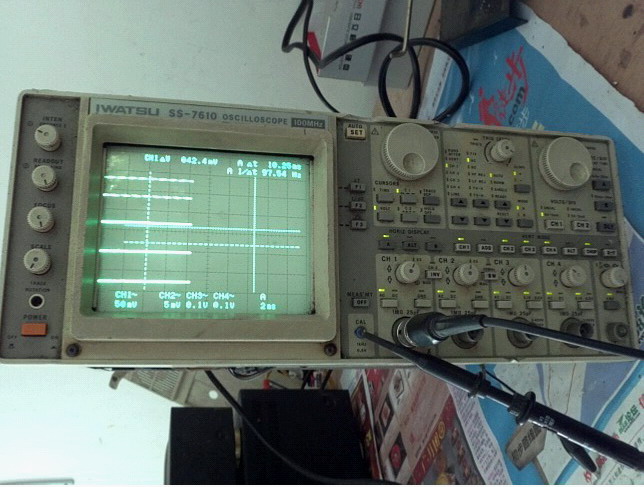

发表于 2013-9-13 22:03:32 | 显示全部楼层
看到这个波怎么这么熟悉呢

 楼主| 发表于 2013-9-15 17:44:09 38hot手机频道 | 显示全部楼层
ic210入脚+3到-3变化!接到ic207脚电压没变化!ic207-12脚没电压变化!测量没短路
 楼主| 发表于 2013-9-16 15:23:59 | 显示全部楼层
现在对调4051电子开关还是一样的问题!哪位高人回答一下!
发表于 2013-9-16 15:55:25 | 显示全部楼层
1. 故障应该就在模数转换和数模转换电路。先检查CH1、CH2的扫描线能不能调到频幕上下的边缘以外的位置,如果正常,说明两个主要芯片(IC202、IC203)是正常的。
2. 将CH1、CH2垂直位置旋钮和水平位置旋钮都旋到同一端,用指针万用表测量IC210第15脚和13、14脚的对地电阻,看是否完全一样。
如果15脚的电阻与另外两脚不同,检查R219、C246以及排阻RA201是否正常。(红、黑表笔分别接地测量,选阻值相对较大的一次读数进行比较)
3. 如果这3个元件正常,用示波器检测IC201第3脚波形。波形是个阶梯信号,8个波形一组。当旋转CH1、CH2的垂直位置、触发电平或水平位位置电位器时,对应的一个波形幅度会跟着变化。重点观察旋转水平位置电位器时,波形幅度的变化情况。如果没有波形变化,或变化范围太小,更换IC210。
4. 如果波形变化正常,更换IC207。[IC207、208、209、210和211,是个CMOS电路的8选一开关(CD4051),故障率比较高]
5. 如果做第一步检查时,CH1与CH2垂直位置控制也不正常,检查J9插座的第5、6、7、8脚的对地电压,当分别旋转CH1、CH2的垂直位置、触发电平和水平位位置电位器时,对应的插脚电压应该-12V~+12V
之间变化。如果没有变化,检查排线连接情况和前面板。如果电压变化正常,执行第3、第4两步操作。
6. 如果在更换了IC207后,CH1、CH2的垂直位置、触发电平和水平位位置还是失控,很可能是IC202或IC203及周边电路有问题。
故障的排查工作,就不是三言两语可以说清楚的了。
最后提醒一句,如果没有明显的短路、漏液、鼓包等现象,先别急着换电容。一不留神碰坏了哪儿,毛病越修越多,连机器都开不起来了。
