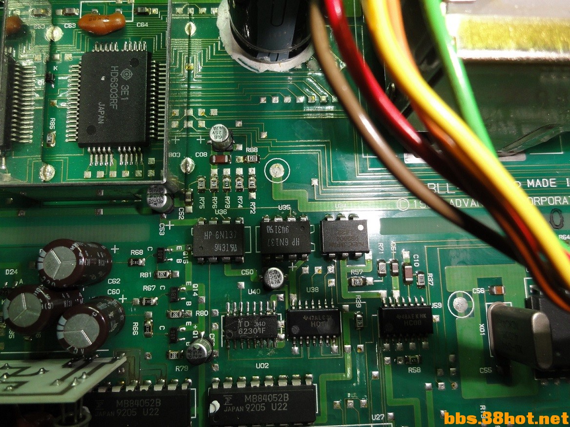

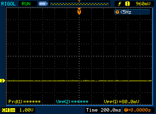

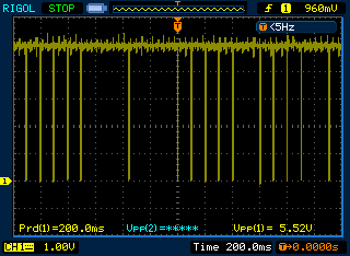

       于是接上示波器,首先排查数字板和模拟板的通讯是否正常,二者是通过2个6N137和一颗PS2604进行隔离的,下图左侧U36是数字板从模拟板接收信号,用示波器分别观察两侧的信号,均能看到有类似周期性的信号;再检查中间U35,这个是数字板向模拟板发送信号,用示波器观察两边均无任何电平的变化;继续再检查右侧PS2604两侧也是有同步的电平变化的。想想数字板和模拟板要进行通讯,必然应该是有响应信号,一方发送一个数据包,另一方必须有回应才对,而中间这颗6N137的2脚并没有任何信号,这显然是不正常的。

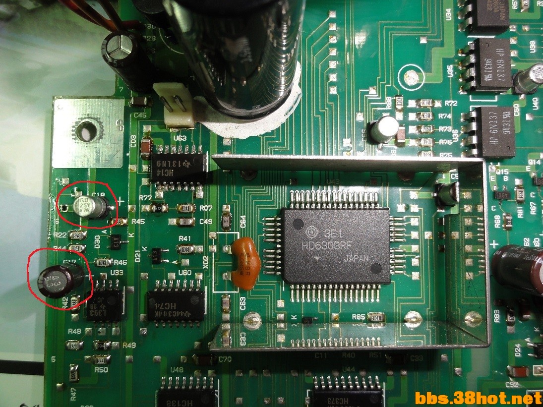

     根据这点判断,应该是数字板出了问题。继续顺藤摸瓜,U35的2脚通过一个470欧的电阻R73连接至U63的8脚,这颗IC是74HC14,是6路施密特触发反相器,继续用示波器测量8脚信号
8脚没有任何信号,是低电平
   再继续检查反相器的输入端9脚
    BINGO!找到问题了,是这个驱动6N137的反相器坏了!

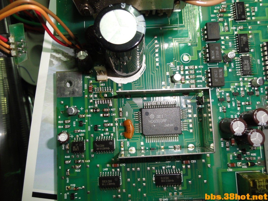

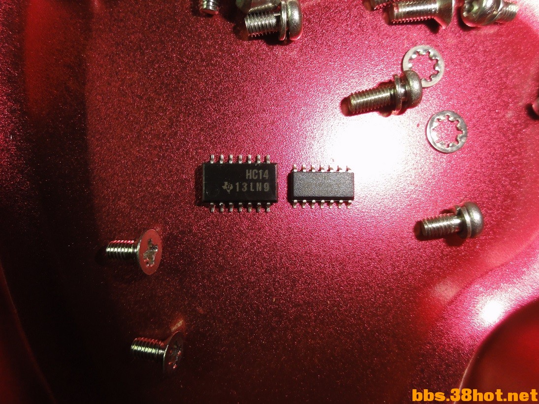

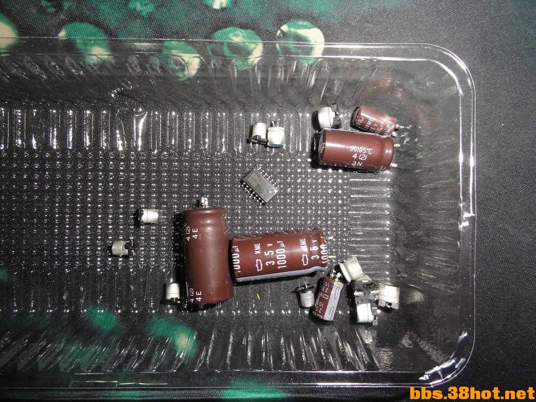

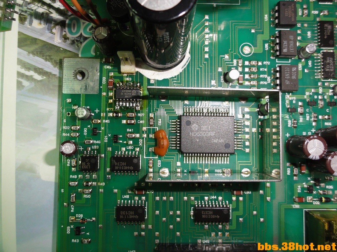

     换好了,先赶紧插上显示面板开机试试,ERR 06消失了,久违了的电压测量值出来了,再试试各档位的切换,继电器吧嗒响亮清脆的切换声,哈哈,R6551又可以正常工作了

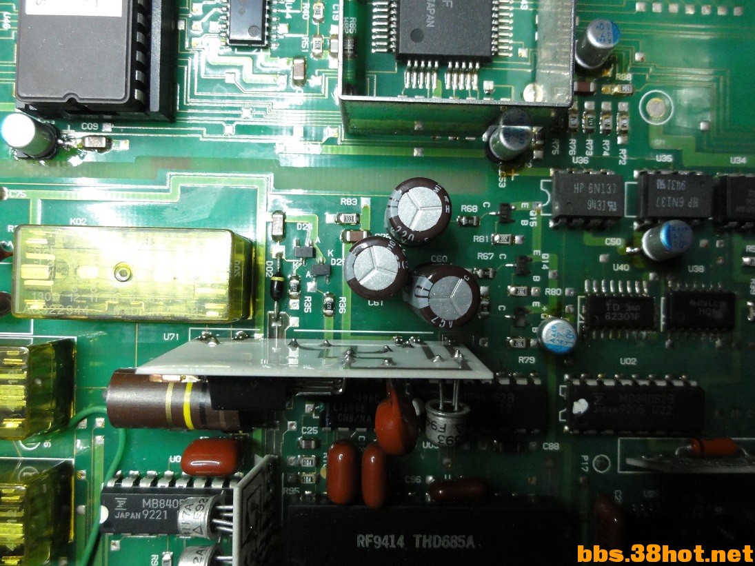

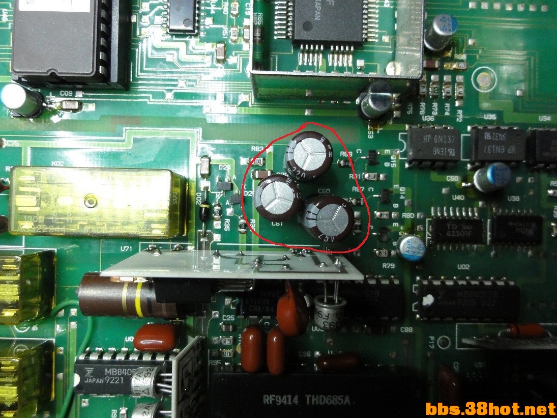

     既然都折腾到这一步了干脆一次性把主板上的贴片电容都给换了吧,6.8uF的小电解(所有的这些电解都是工作在5V电压下)用47uF/10v的小固态替换
     模拟板上3个主滤波电容用1500uF/35V的电解换上,剩下的33uF/25v的贴片电解用47uF/50v的直插松下FM电容换上。
这是换下的电容
     整整搞了一天,终于完成了。不止是成功解决了ERR 06错误,换完了电解电容后意外发觉机器稳定了很多,原先测量的时候最后2位总是上下跳动,现在竟然非常稳定,测量一节5号电池最后一位基本不动很稳定,这真是没想到,换了电容之后效果这么好,花了这么多力气值得的

发表于 2015-2-15 12:58:41 | 显示全部楼层
6.8UF的用 47UF换,会有不良影响吗?我刚好有台6551最后一位也开始跳了,手上没有10UF的,只有4.7UF和47UF,打算用4.7UF的换6.8UF的,看楼主用47UF的换,我也打算用47UF的换了,不知道容量差这么大,有什么影响没有~
 楼主| 发表于 2015-2-15 13:27:59 | 显示全部楼层
脑电安泰 发表于 2015-2-15 12:58
6.8UF的用 47UF换,会有不良影响吗?我刚好有台6551最后一位也开始跳了,手上没有10UF的,只有4.7UF和47UF ...
       在替换之前我仔细检查过每个电容的位置,替换的都是电源退耦用的,所以容量几uF到几十uF都适合的。有几处电容我没有换,因为研究了电路感觉不是电源退耦的,像是复位或者延迟这类功能的,就不去动它了。一般这类地方电容走线非常细,跟电源退耦用的地方粗线差别很大,很容易识别。所以你要替换就只替换电源相关的就行了
       在换电容之前也用示波器观测过电源的纹波,数字板部分记得纹波达到300多mVpp,非常夸张了。模拟板忘了测了,最后换完电容之后也没测,因为搞太晚了LP要回家了,所以赶紧收拾起来打扫战场,不留痕迹,你懂的。 要是你手头有示波器,也可以大致对比下电容更换前后的差别,心里有个数。期待你的战果
 楼主| 发表于 2015-2-15 13:42:51 | 显示全部楼层
      下图红圈的2颗电容没换
       1.jpg 下图红圈中的三颗电容没换
     另外还有一颗数字板部分的6800uF的大电解没换,因手头没有尺寸适合的。
