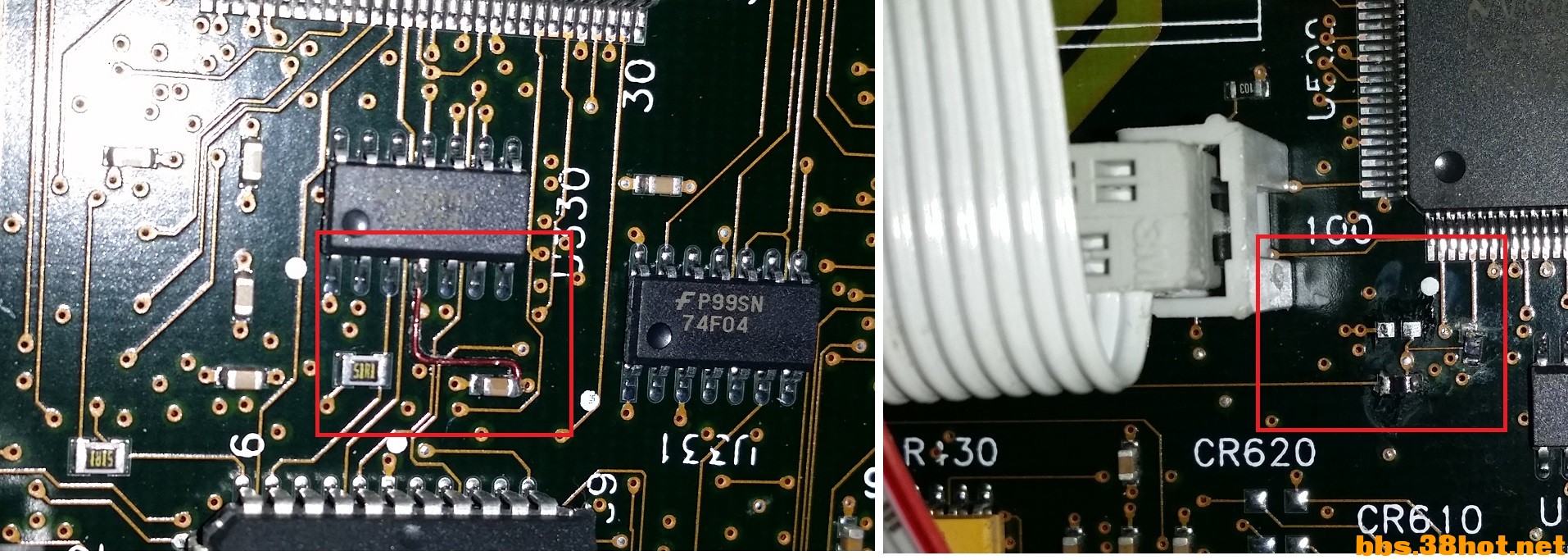

机器是一个月前买的,我从上一卖家得到的所有描述同原贴内容:“插电烧保险,换了一个还是烧,不会修,目测主板无任何维修,还带有一个GPIB的后接口卡”。
我手里有一台帮朋友买的但用不久主板就坏的54622D,电源是好的,并且同54622A是通用的,打算直接将电源板换上给朋友。
拆开机器发现电源风扇装反(正常应该是吹风,变成抽风),保险丝的确烧黑,电源输入口处热敏电阻烧穿一个洞,引脚有之前维修人员留下的焊接痕迹。电源接地线已被之前的维修人员从电源插座焊下并随意放在一旁,之前的维修人员焊开地线时将电源插座烧化了一块塑料,但不影响使用,无其它维修痕迹。
原主板明显已被拆开过,BNC处螺丝松动掉下,主板有两处焊接痕迹、少了一个电容(在有焊接痕迹的红框内,我对比其它两台机器都有这个电容),并且有一处比较工整的飞线,不确定是否原厂所为,但我另外一台54622A无此飞线,或者是因为不同批次,焊接痕迹,缺少电容及飞线如下图:
我拆掉此飞线后开机,所有指示灯都长亮并且无任何反应,因此我又将飞线焊回。
外壳相对还算可以,但不做任何保证,请参考原卖家照片,带一个不知好坏的GPIB卡。
我换上好的电源板开机,面板几个指示灯一闪而过,机器限入无尽的死寂,显示屏和所有指示灯都不亮,按键无任何反应。仔细检查主板没有其它维修或虚焊的地方,并且无法使用厂商给出的通过软驱强制下载固件的方法,确定主板有硬件故障。
由于原机的电源和主板都被拆开过,因此,我无法保证主板、电源、外壳原本是一套的,按配件出,请买家三思。
现在按此机原本的配置出(仍然配原来那个坏的电源),我只焊了一下那根飞线,其它没有变化,550元不包运费,不二价,不退不换,谢谢!

刚才顺便把电源给修理好了,简单,换了一个NTC、保险和桥,电源就可以工作了,但主板基本没有希望修理好,应该是那个标有MEGAZOOM的大号BGA芯片损坏,视频信号就是这个芯片负责的,68K单片机引导后就只负责人机界面和接口之类的。我从各个方向用力压那个BGA都没有反应,应该不是虚焊。应该是这个BGA损坏。
