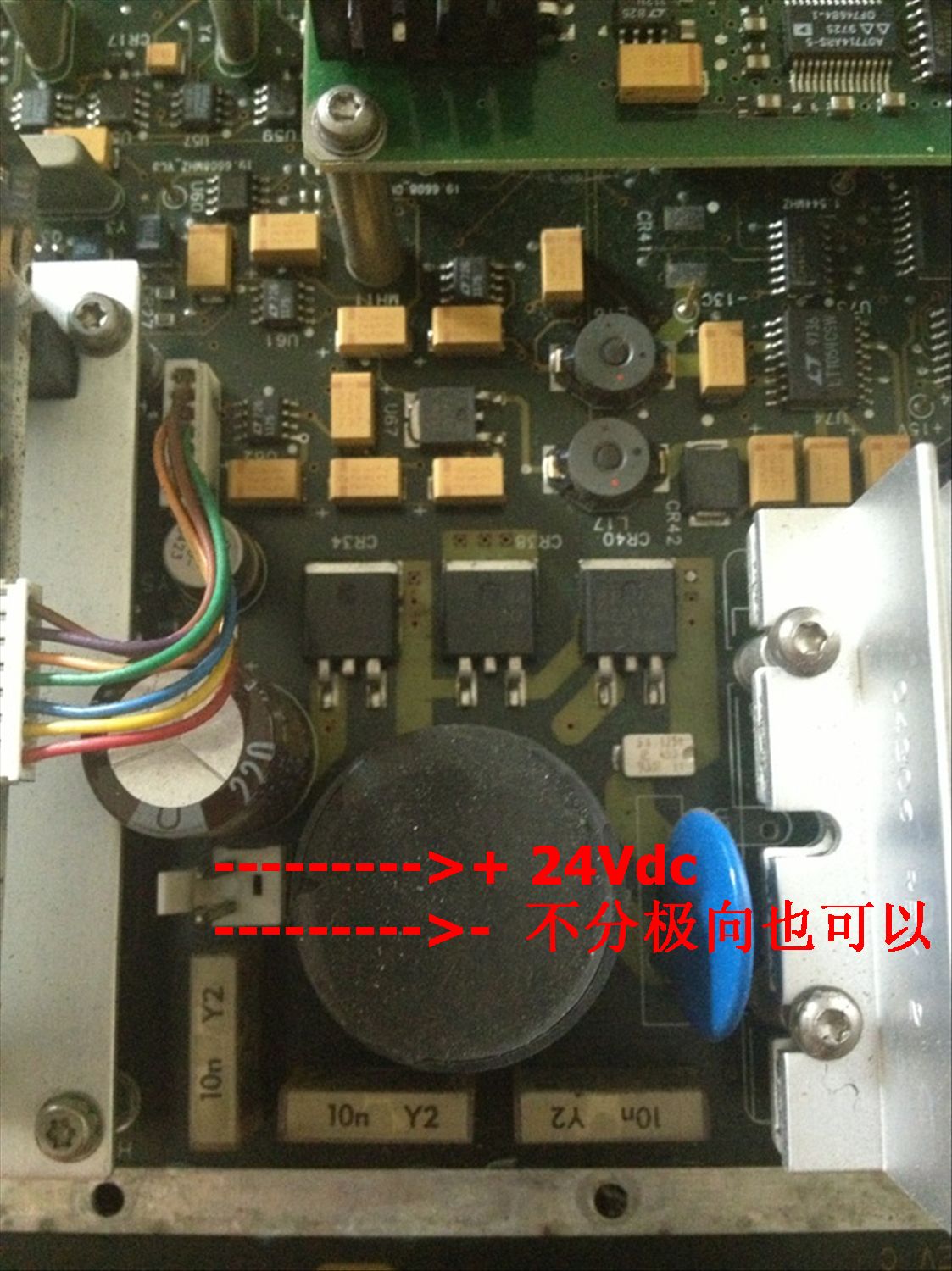

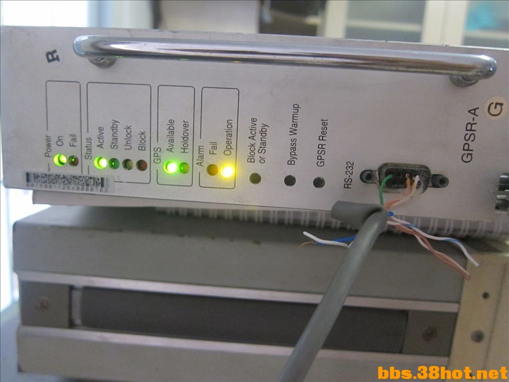

玩过3805之后,又遇到了一台3815A,在坛友的帮助下完成了测试,先汇报如下,一般大家共同学习指导。
1、机器到手后先打开检查有无缺件、掉件、等情况,确认无误后在加电开机,通电位置在主板卫星接收模块天线附近!加点24V,不分+—极向

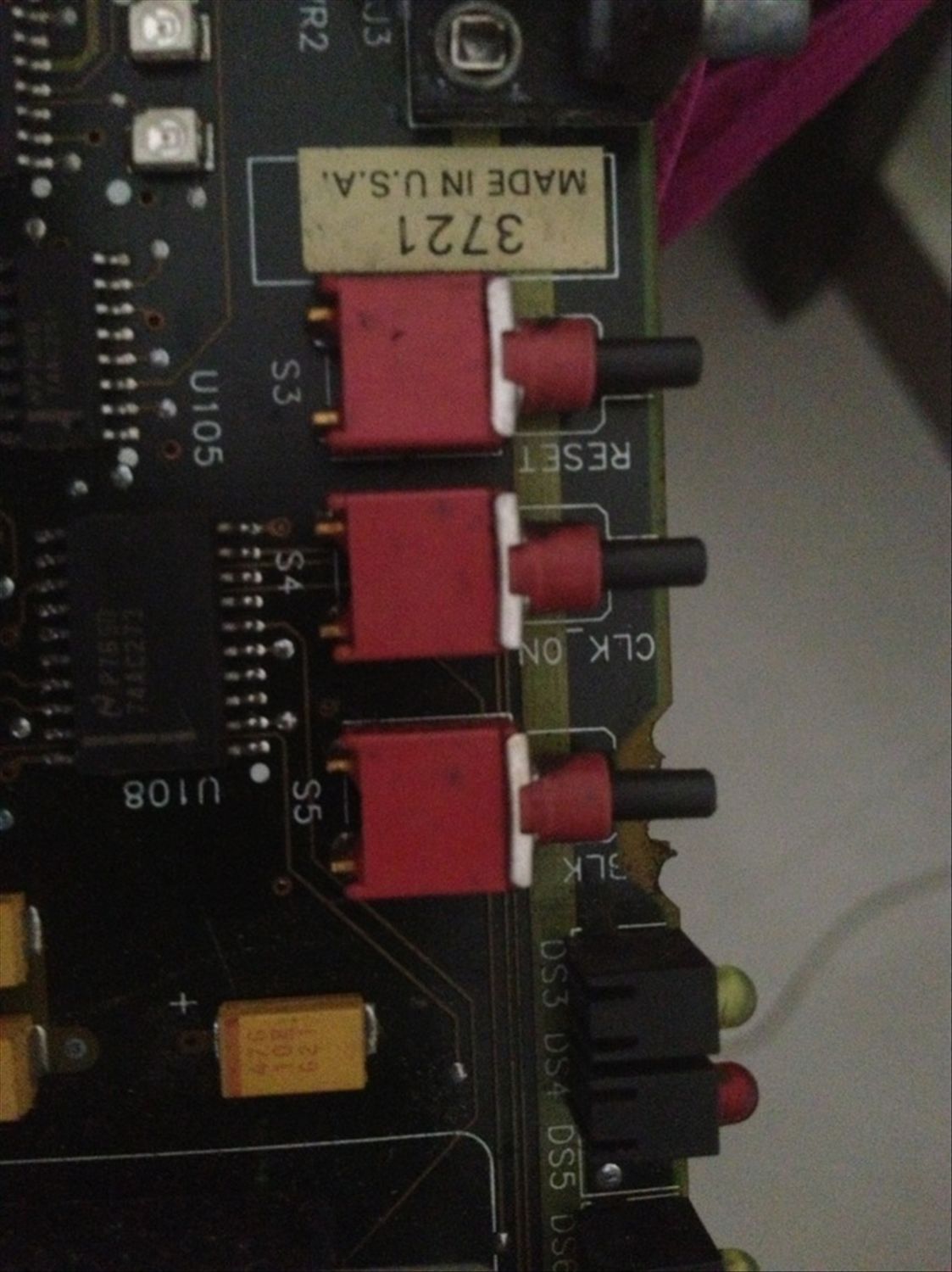

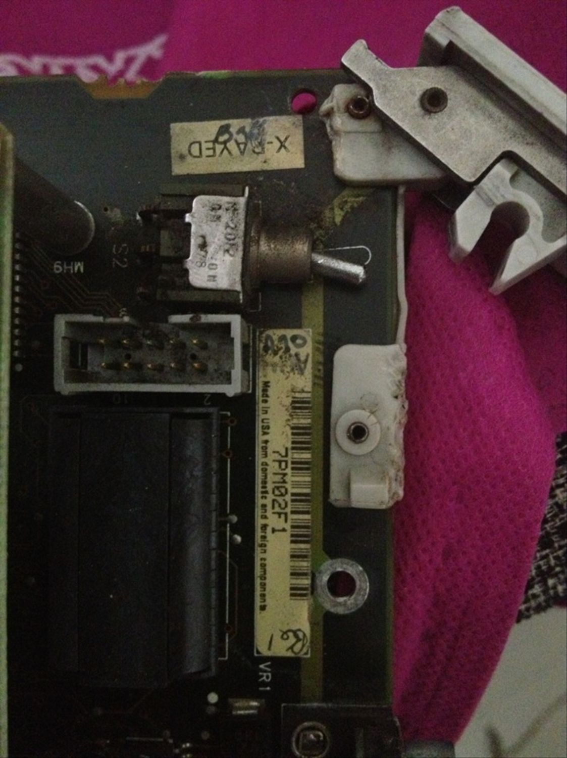

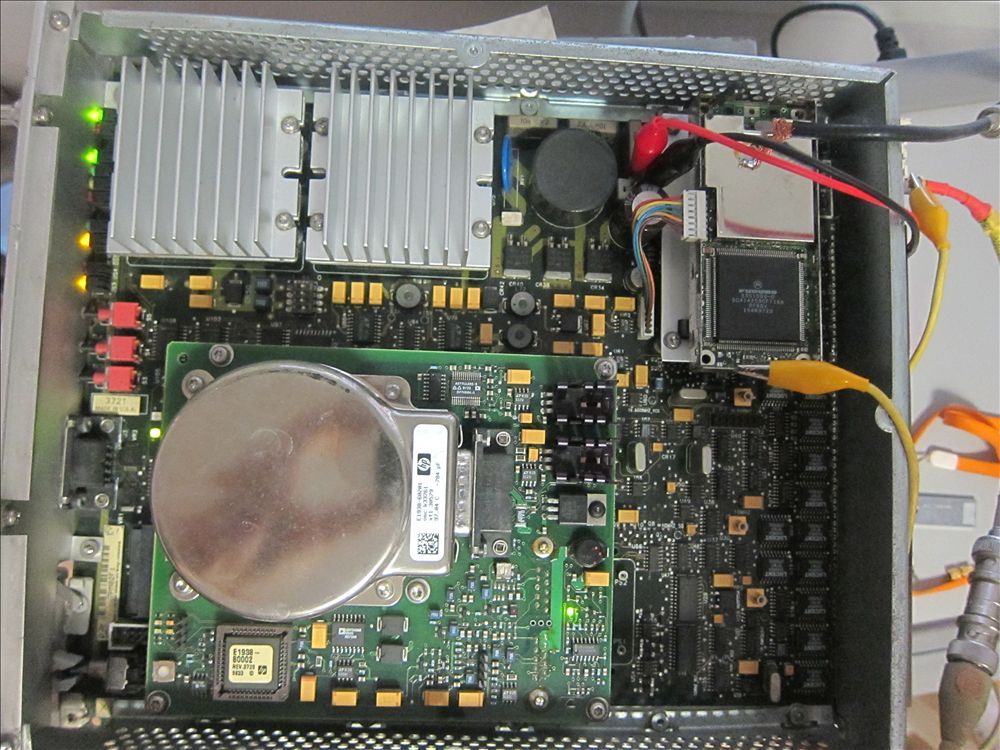

2、主板各部分浏览

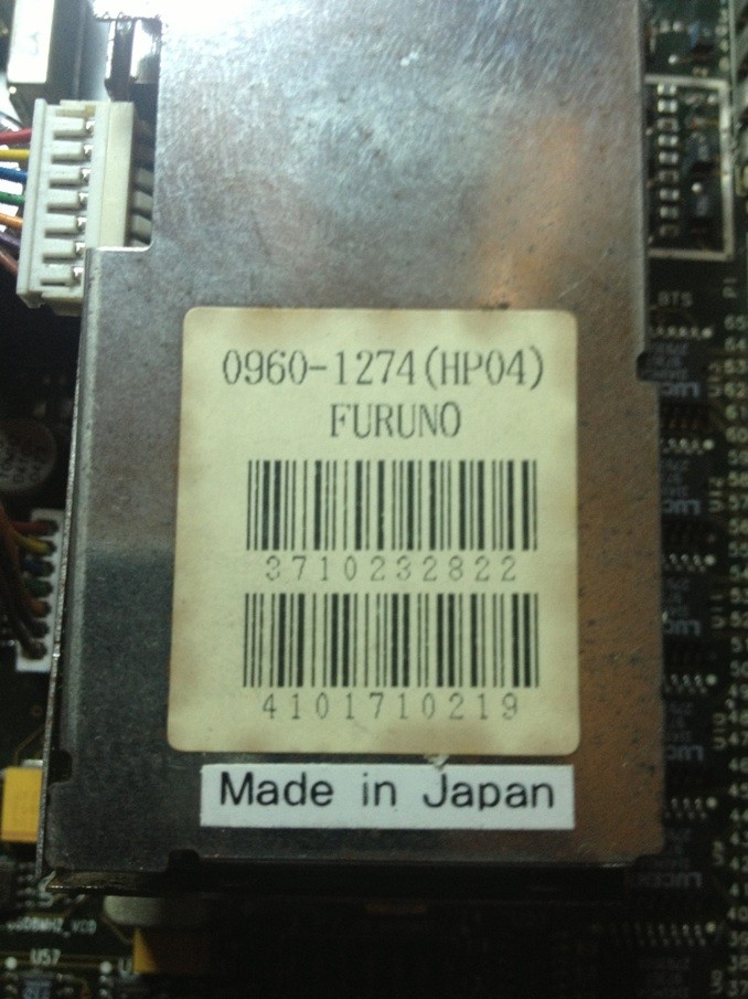

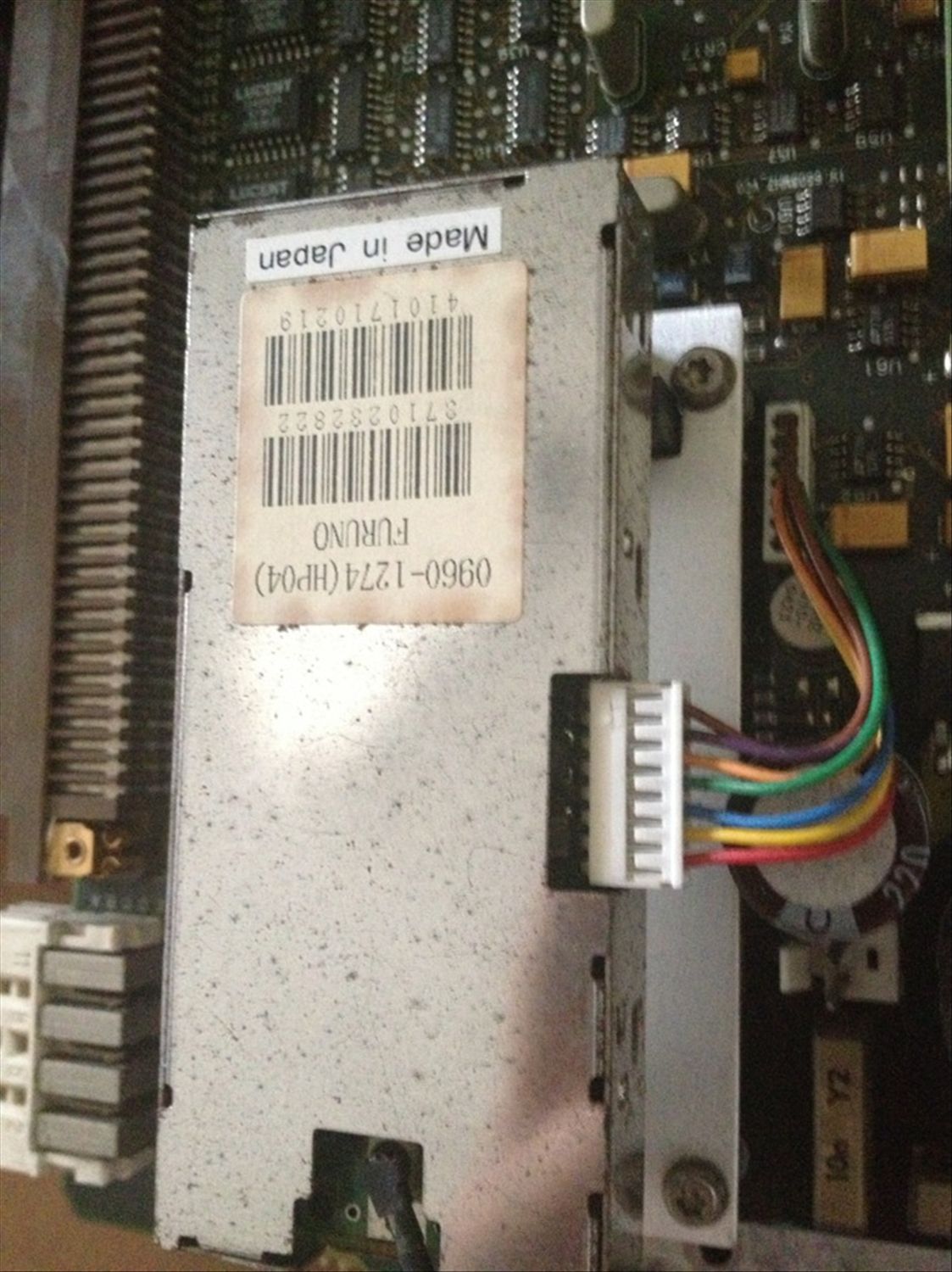

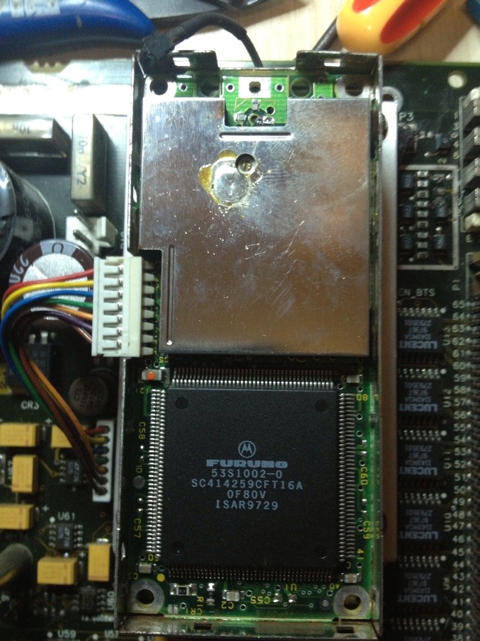

gps模块

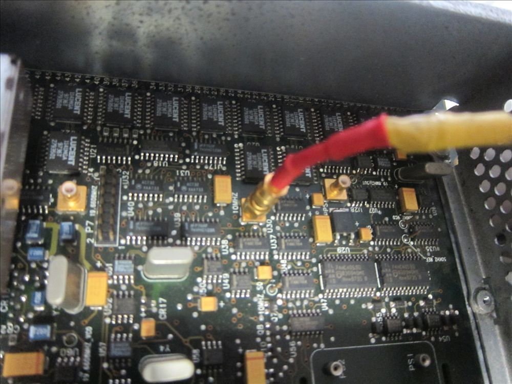

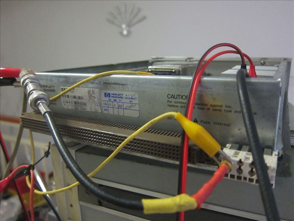

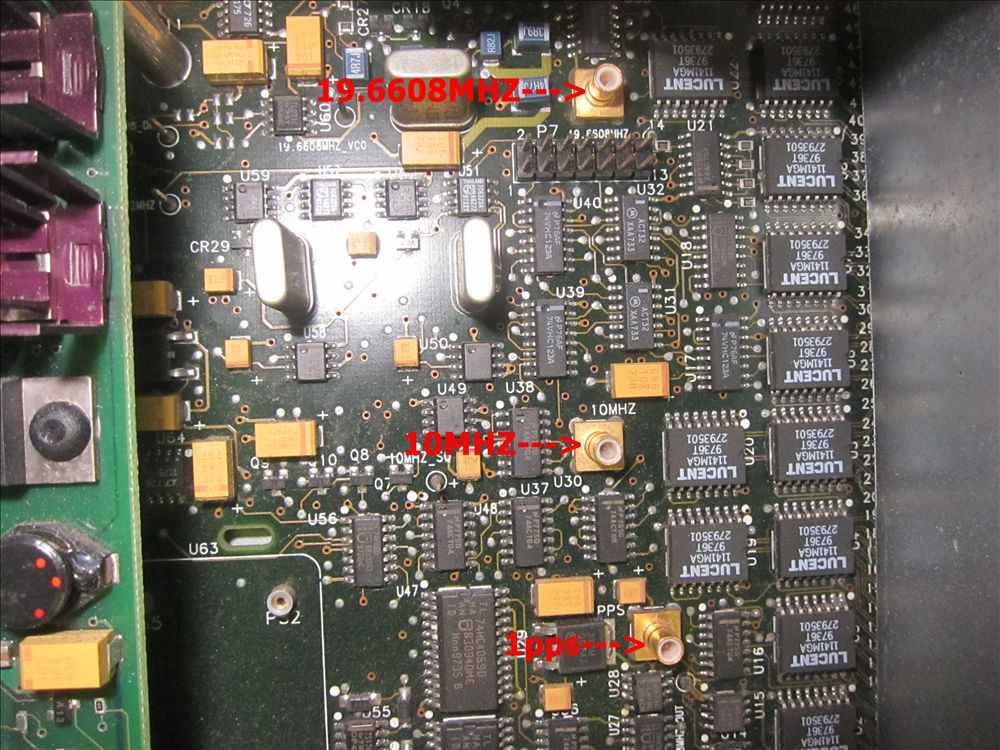

3、从主板中间去10MHZ、1pps或19.6608MHZ输出。

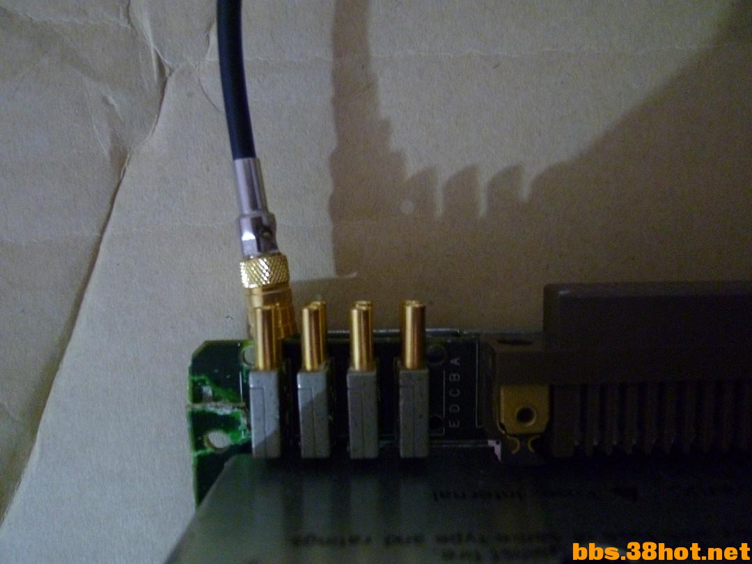

4、或者从尾部输出获得10MHZ会更加稳定

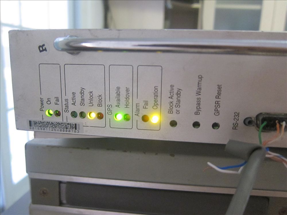

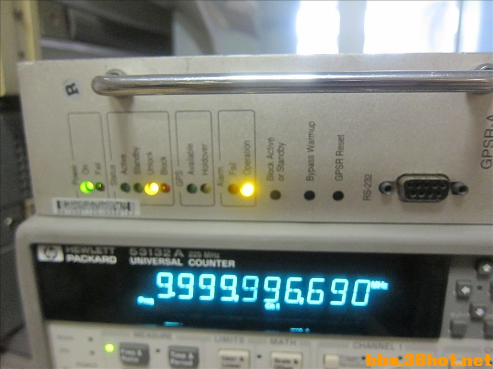

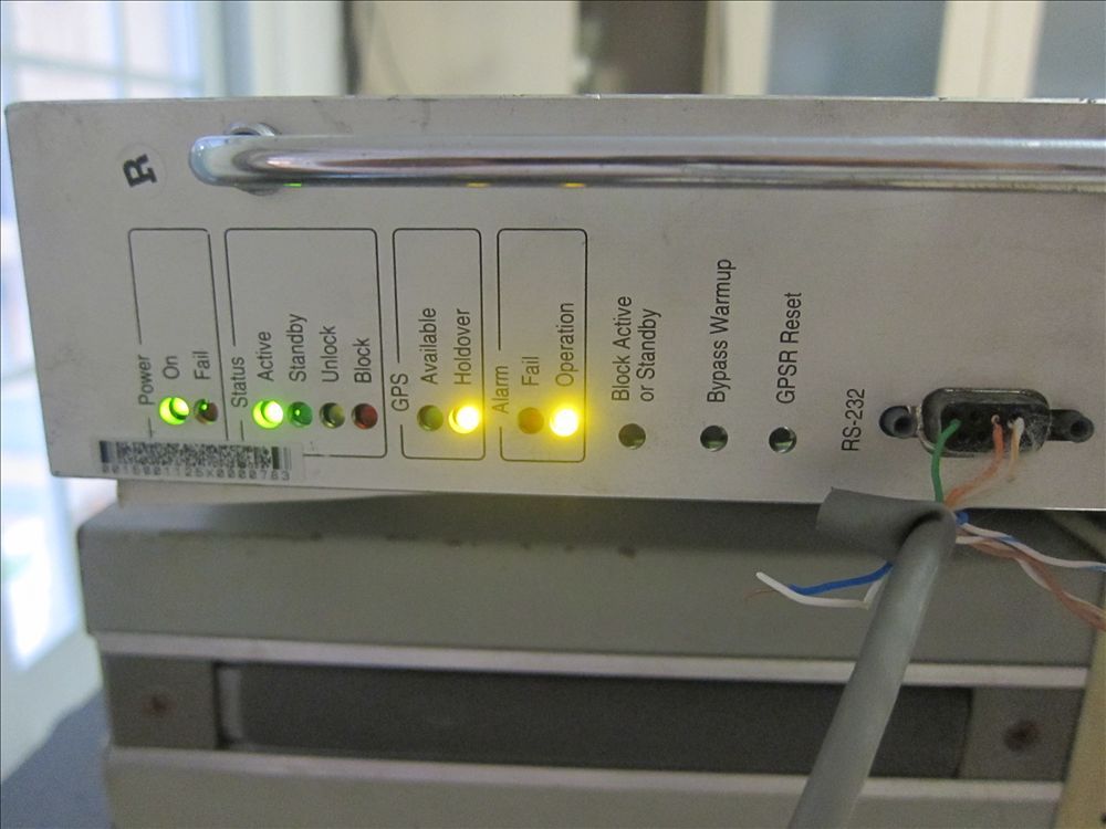

5、连接卫星,观察软件及3815A的面板状态
未锁定状态
准备锁定状态
锁定状态
失锁保持状态HOLD

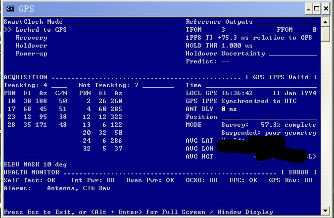

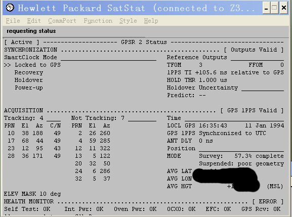

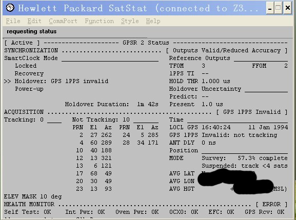

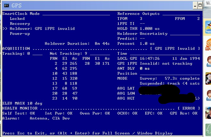

6、软件状态
使用GPS.EXE
锁定前
锁定后
使用SATSTAT.EXE
锁定前
锁定后

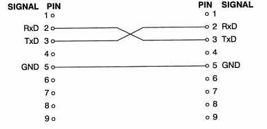

7、软件连接的接线方法
8、本帖用到的的两个软件

好帖!我的也能工作了,但是发现还有个问题,就是GPS的日期是1999年,一直没转换过来。另外请问主板后部输出10MHz和天线输入的插头叫什么型号?还有GPS模块上那个小插头是什么型号,我打算买几个接头然后再后面板上钻几个孔,装上BNC插座和电源插座。
还有软件ALARM里一直提示天线告警,我是直接从GPS模块上接的,没有从后部,我看板子上模块的输出通过一个隔直电容到后部插座了,然后+5V也从电容后部输出,估计天线电流检测电路也在这个位置,所以会一直告警。

从尾部插入天线告警可消失!我的板子现在开机电源on和fail灯同时亮,机器检测正常,奇怪啦!

已经查到了主板上10MHz和1PPS输出的插座型号是SMB,GPS模块的插座型号是IPX。后面天线输入的插座型号还没确定,但是发现SMB可以凑合着插进去。今天买了几只SMB的插头,把天线从后面输入进去,果然软件里不再显示天线告警。面板上那个黄色的ALARM灯也不亮了,锁定的时候只有三颗绿灯亮着。
关于每次开机都自动Survey的问题,我发现用一条命令就可以关闭:
:GPS:POS:SURV:STAT:POW 0
还有那个日期的问题没有解决,正在研究中。

日期问题是古野GPS模块固件bug。
看古野声明
http://www.furuno.com.cy/important-notice.html
还有一个关于古野GPS模块的帖子
http://www.vk2hmc.net/blog/?p=727#comment-334

日期问题是古野GPS模块固件bug。
看古野声明
谢谢。看来得找个新的古野的GPS模块代换一下。

看板子上预留的接口应该支持Motorola UT和Navman Jupiter-T
发表于 2013-8-28 21:57:35 | 显示全部楼层
要是支持就好了,这几种GPS模块的命令都不一样,除非当时3815设计的时候就支持。

还有一个问题,今天在后盖上钻了几个孔,装上了SMA插座。本来打算从主板上引10M和1PPS用,结果发现主板的地和外壳是不通的,而且还不是完全不通,是通过一些电路接的外壳。没有图纸也不敢乱接了。

找到古野GT-80资料显示使用NMEA0183格式, Motorola UT+也支持这种格式输出,估计可以代换。
发表于 2013-8-29 09:08:32 | 显示全部楼层
人生感悟 发表于 2013-8-28 22:25
找到古野GT-80资料显示使用NMEA0183格式, Motorola UT+也支持这种格式输出,估计可以代换。 ...
我记得Z3801的GPS输出就不是NEMA格式的,驯服钟控制它是用Moto Oncore的控制指令,类似@@xxxx之类的。因为老式的VP Oncore很不好找,曾经有人想用新的UT/GT模块替代,但是都因为指令不同而无法工作。如果替换上了,我估计1PPS正常,驯服钟可能还能工作,但是所有和卫星状态,经纬度之类的信息都没有了。
发表于 2013-8-29 09:22:02 | 显示全部楼层
ahhui 发表于 2013-8-29 09:08
我记得Z3801的GPS输出就不是NEMA格式的,驯服钟控制它是用Moto Oncore的控制指令,类似@@xxxx之类的。因 ...
我手里没有此机不能测试了,你把古野的GT-74模块拆下来用串口助手等软件看一下速率和输出格式,估计可以用其他模块代换的。

有点麻烦先不折腾了,我看time nuts列表上这个月一大堆人的GPS驯服钟都出现这个问题了,日期回到1993年。
发表于 2013-8-29 12:32:21 38hot手机频道 | 显示全部楼层
有个变通的方法就是先不插天线开机,然后用:GPS:INIT:DATE 2013,08,xx这样输入日期,再插上天线就可以了,但是关机再开后依然恢复老日期。

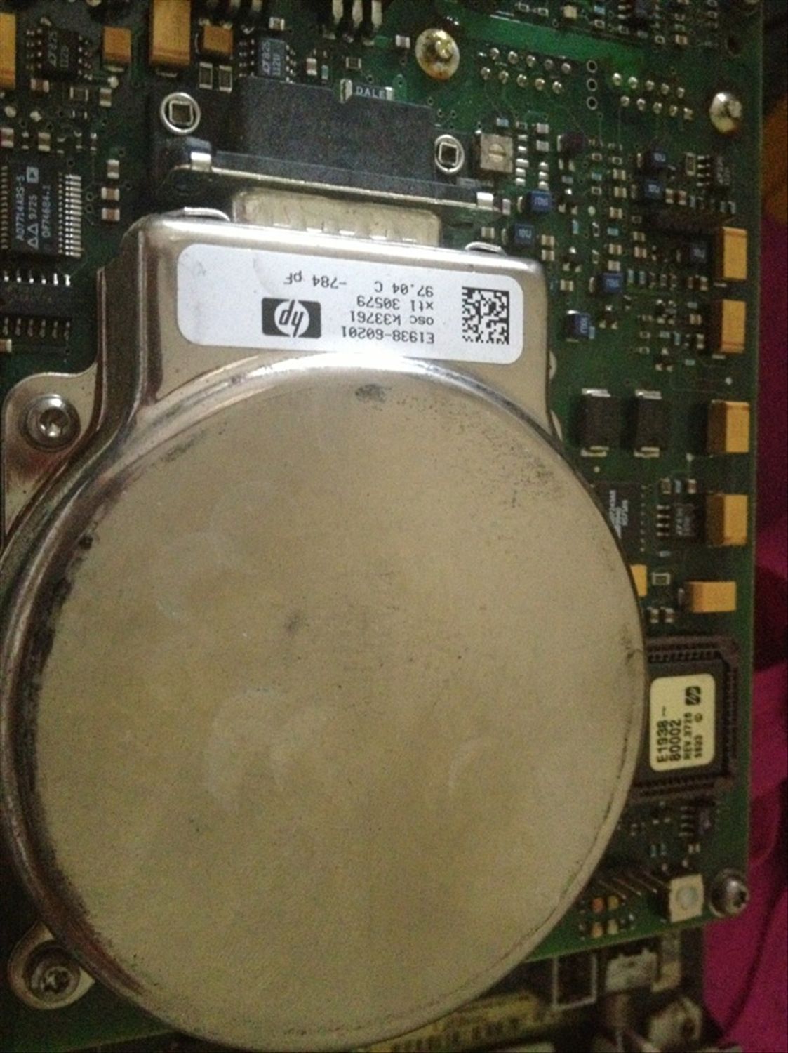

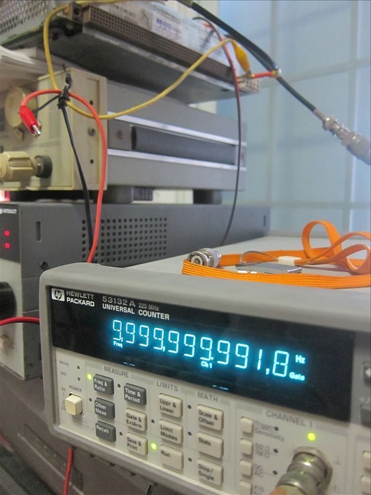

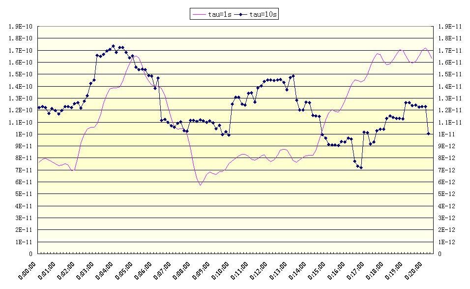

今天把Z3815A里面的HP E1938晶振拆了出来,单独加电测试了一下,性能没有手册上的好,可能经过了10多年后有所老化。秒稳在1E-10到6E-11级别,10秒稳定度(阿伦方差在1.7E-11到8E-12)。

刚才试了一下我的3815,用的48V电压,启动时电流0.9A,锁定后电流0.56A。那个大晶振很热,尾部的那一排芯片我摸了摸,有点热但比晶振的温度低很多,手可以长时间放上去。
