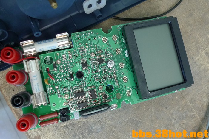

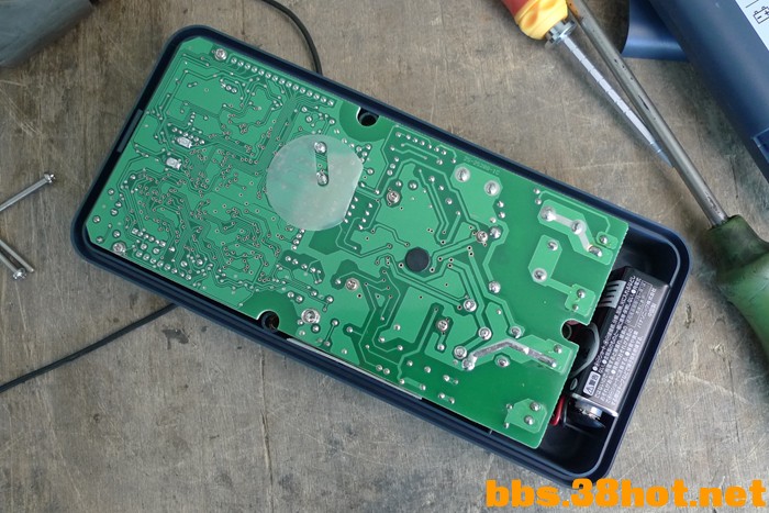

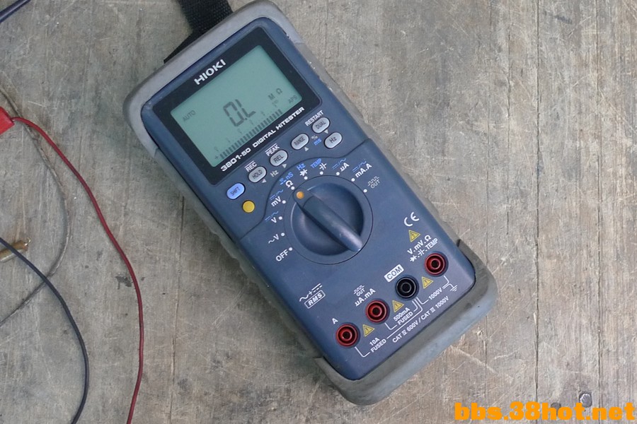

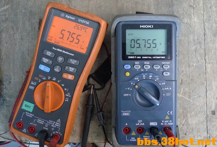

成色看图,很好,内部无维修痕迹,测试电压可以,但是电阻测试不对,54K的电阻显示20欧姆左右,故障表,350元邮费自理。

此表已经修复,简单就是一个10欧的PTC电阻爆了.更换为进口10.0欧的4环电阻解决,很超值
