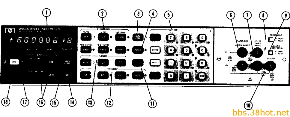

(1)显示。显示测量的极性和幅度。结果可以是三位半到六位半之间的一个,取决于显示位数的设置和电源线路周期数(积分周期数)的设置。前面板左下部的led指示灯显示表明采样频率。
(2)功能选择键。DCV, ACV, ACV+DCV, 2线欧姆, 和 4线 欧姆, 当配合使用SHIFT 键时,改变为以下功能: DCV/DCV比率, ACV/DCV 比率, ACV+DCV/DCV 比率, 2线 O.C. 欧姆(偏置补偿欧姆测量法), 和 4线 O.C. 欧姆(偏置补偿欧姆测量法)。当某一个键按下时,它右边的指示灯就会点亮。
(3)自动归零键。允许或禁止自动归零功能。当允许自动归零时,它右边的指示灯就会点亮。参考小节 3-48 获得更多的信息。
(4)滤波器。允许或者禁止模拟滤波器。模拟滤波器允许时,它右边的指示灯就会点亮。参考3-52小节获得更多的信息。
(5)数码键盘 。用来选择数学运算操作、在数学运算和比例计算时储存某些数值到寄存器以及另外一些与数码有关的操作。 参考3-54小节获取更多的信息。
(6)比率参考电压/4线欧姆测量接线柱。 用于比率参考电压或者4线欧姆测量。
(7)电压/2线欧姆/4线欧姆接线柱。ACV、DCV、ACV+DCV、以及 2线欧姆的测量的输入端子。另外此接线柱还输出电流以便进行 4线欧姆测量。
(8)前后转换开关。 负责切换前边的端子和后边的端子。
(9)前Guard开关。内部连接到电压输入低电平端子(负表笔插口)。
(10)前Guard端子。
(11)清除内容。用于HP3456A进行寄存器贮存操作之后的后续操作,也可以用于显示寄存器储存后内容的清除。
(12)触发键。可以选择内部、外部、单个及持续触发模式。当此键按下时,它右边的指示灯就会点亮。参见3-46小节。
(13)档位选择键。用于手动换档或者自动换档。当此键按下时,它右边的指示灯就会点亮。
(14)测试键。允许或者禁止3456A进行内部测试。参见3-17小节。
(15)读数贮存键。允许HP 3456A内部储存一组读出的数字。只要读数被储存,键右边的led指示灯就会点亮。当读数储存被禁止以及HP3456A内存容量已满,指示灯就会熄灭。详见3-101小节。
(16)HP-IB控制键 解释如下:
SRQ 键 – 当此键按下时允许HP3456A发送一个“要求服务信息”。详见3-198小节。
Local 键 – 使HP3456A脱离远程控制工作模式。
SRQ 指示灯。亮起的时候表示有“请求服务”。 详见3-130小节。
Listen(听)指示灯 。当灯亮起时表示HP3456A 正在 “talk(讲)”。
Remote(远程)指示灯。当灯亮起时表示 HP 3456A 处于远程状态。
(17)电源开关。
(18)复位键。按下时机器返回到开机初始状态。

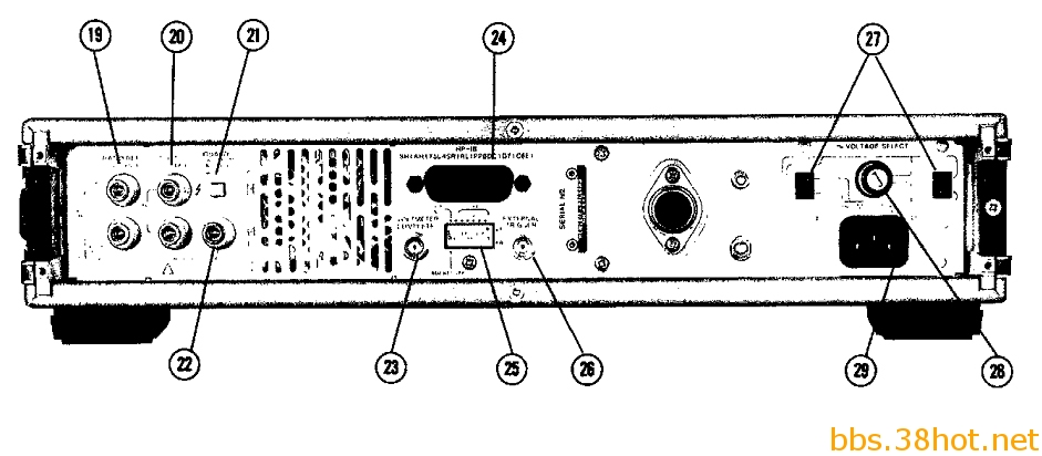

(19)比率参考电压/4线欧姆测量接线柱。 用于比率参考电压或者4线欧姆测量。
(20)电压/2线欧姆/4线欧姆接线柱。ACV、DCV、ACV+DCV、以及 2线欧姆的测量的输入端子。另外此接线柱还输出电流以便进行 4线欧姆测量。
(21)后Guard开关。内部连接到电压输入低电平端子(负表笔插口)。
(22)后Guard端子。
(23)电压表附加连接器  每个测量周期输出一个脉冲。
(24)HP-IB连接器用于连接HP-IB。
(25)HP-IB地址选择开关。用于设置3456A HP-IB 地址。
(26)外部触发输入连接器。
(27)电源线路电压选择。参考2-8小节。
(28)保险丝。90 V- 126 V:0.75 A, 198 V- 252 V :0.375A。
(29)AC 电源连接器。
(待续)

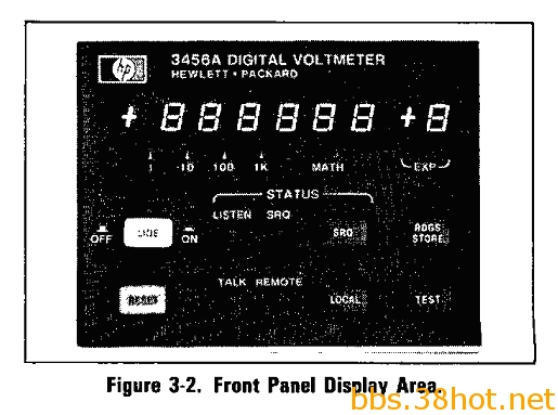

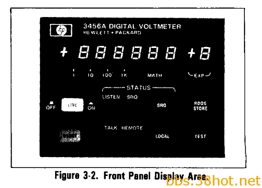

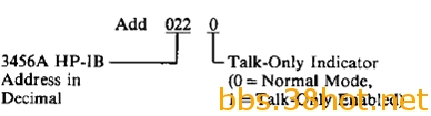

3-15. 当按下复位键时, 显示屏将立即显示下面的内容大约一秒。
参考3-150小节有关HP3456A HP-IB 地址设置和3-154小节有关"Talk-Only"模式。
3-16.  重新开机时, "HP 3456" 会短时间显示,然后显示出地址码。
3-17, 自检操作
3-18. 当测试键按下时,HP3456A的测试操作由某些模拟增益、偏移补偿和数码检查等组成。当选择进行测试操作的时候,要确认 the 3456A的输入插口都空置并且GUARD开关处于“IN”的位置。如果输入插口不是空置,测试有可能通不过,是因为可能有某些输入电路造成的。当测试键按下时,会显示“+1.8.8.8.8.8.8.+8.”并且前面板上的所有指示灯都会点亮,直到测试结束。一旦测试通过,指示灯和显示屏都会熄灭一回然后测试重新开始。如果任何内部的检查没有通过,与不通过测试项目相应的一个负整数会显示出来。在远程模式,显示的号码也会通过HPIB输出,测试通过的时候会输出“100”。停止测试,只要再一次按下测试键就可以了。
备注:当选择进行测试操作的时候,要确认 the 3456A的输入插口都空置并且GUARD开关处于“IN”的位置。
备注:如果内部测试不能通过,咨询售后服务人员。

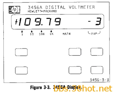

3-20参考图3-3观察如何读出显示。
请注意从1V到1000V,小数点的正确位置的变化情况:
1.00000 - 1 v 档位
10.0000 - 10 v 档位
100.000 - 100 v 档位
1000.00 - 1000 v 档位
此外,  前面板各自档位的小数点下面标记着1, 10, 100, 和 l K的符号,与其他工程符号表示的范围,小数点的位置标记为十进制倍率。十进制倍率乘以显示指数的档位很容易确定。 例如:
显示结果为 .10979 V 或者109.79 mV, HP3456A的比率和数学运算功能不使用十进制倍率。

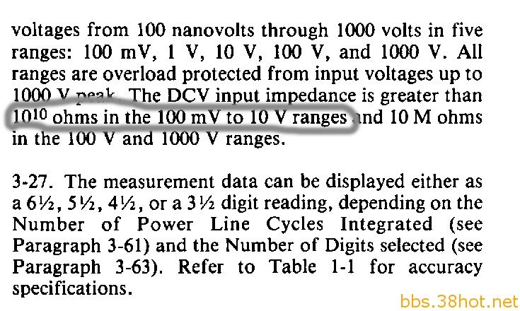

3-26.  3456A能够在五个档位测量从100nV-1000V的直流电压:l00 mV, 1 V, 10 V, 100 V, 和 1000 V。所有的档位都有峰值1000V的过载保护。 DCV 档位的输入电阻,100 mV 到 10 V 档位是10GΩ, 100 V and 1000 v 档位是10 M欧姆。
3-27测量数据可以显示为六位半到三位半。显示的位数,由预先设置的位数(参考3-63小节)和电源线路周期数(积分周期数,参考3-61小节)综合决定。详见表1-1有关精度的描述。

请问楼主,3-26说的阻抗是不是应该是100G?
发表于 2012-1-8 07:44:29 | 显示全部楼层
谢谢 wbxms 兄翻译好文 好肋小弟英文不懂的新手![s:31]    [s:21]
 楼主| 发表于 2012-1-8 08:24:02 | 显示全部楼层
回 cuison 的帖子
cuison:继续顶楼主。
请问楼主,3-26说的阻抗是不是应该是100G? (2012-01-07  21:47)
我看了一下原文,是10的10次方欧姆,应当是10G欧姆。
