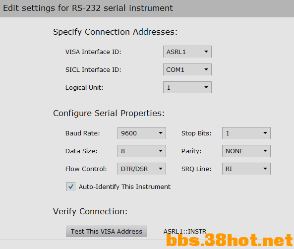

我已经安装了BenchVue,但是不知道怎么设置34401A,哪位知道,麻烦教我一下!

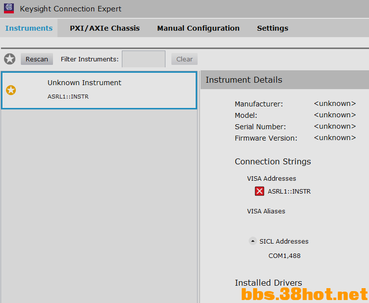

弄了一天了,还是连不上,各位大侠,给只点拨一下
惠普34401A设置:同上,地址22
连接时34401A老报错
34401A滴滴响两声就报错了!

flow 2边均选择 none。 data 选择 7和8分别试试
 楼主| 发表于 2015-2-3 01:36:21 | 显示全部楼层
已解决!

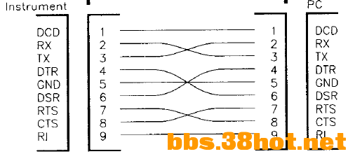

我先用三线连得,报错!
后来又买根9芯成品线,连不上。
后来一量,线有问题。
剪掉一个头,重新焊过,OK!

 楼主| 发表于 2015-2-3 12:45:27 | 显示全部楼层
cdtzl 发表于 2015-2-3 12:37
朋友,我和你一样,折腾了两天,没连上,线是diy的,没问题,请把你的设置讲详细点,以供大家参考,谢谢 ...
首先,线必须是9芯的,按照上面的图焊接!
ASRL设成1;Logic unit:1
其余参数电脑与34401上的一致就行了!

 楼主| 发表于 2015-2-3 12:49:08 | 显示全部楼层
简单的RS232连接不需要握手信号,三根线就行!
但是与这个软件连接需要握手信号!
