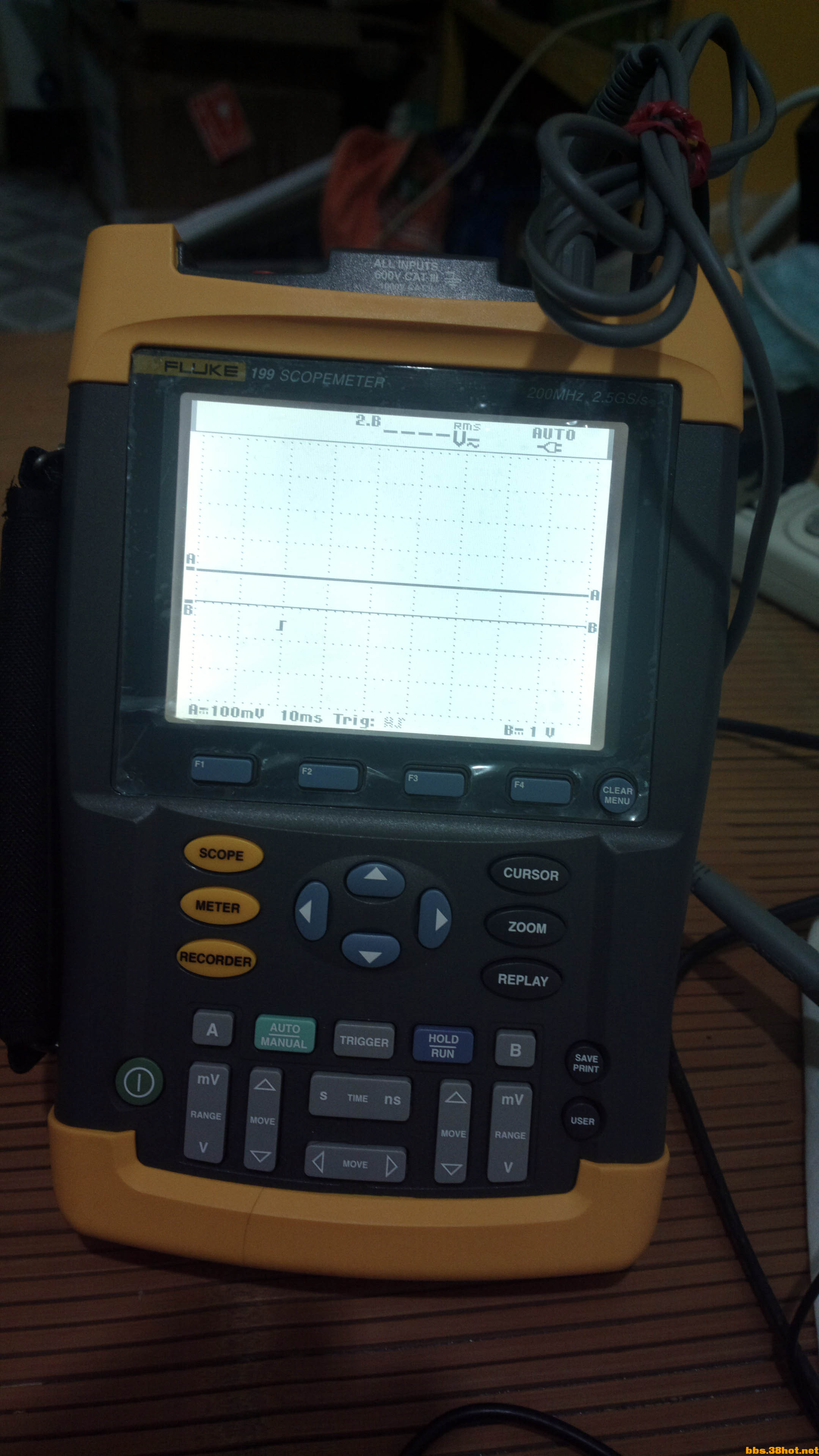

            1、仔细看了用户手册,万用表部分很简单,测试没有问题,200K的电阻有3个字误差,其他还好。
                  但是示波器部分因为以前没玩过,似懂非懂,按手册设置,试着测量一下10V左右的交流电的波形,无论选自动还是触发,好像都不能正确显示波形,都是如下图所示,没有什么变化,请教一下行家,我如果测量10V 50HZ交流电波形,这个199从头到尾应该怎么样正确操作?
测试波形
测试波形

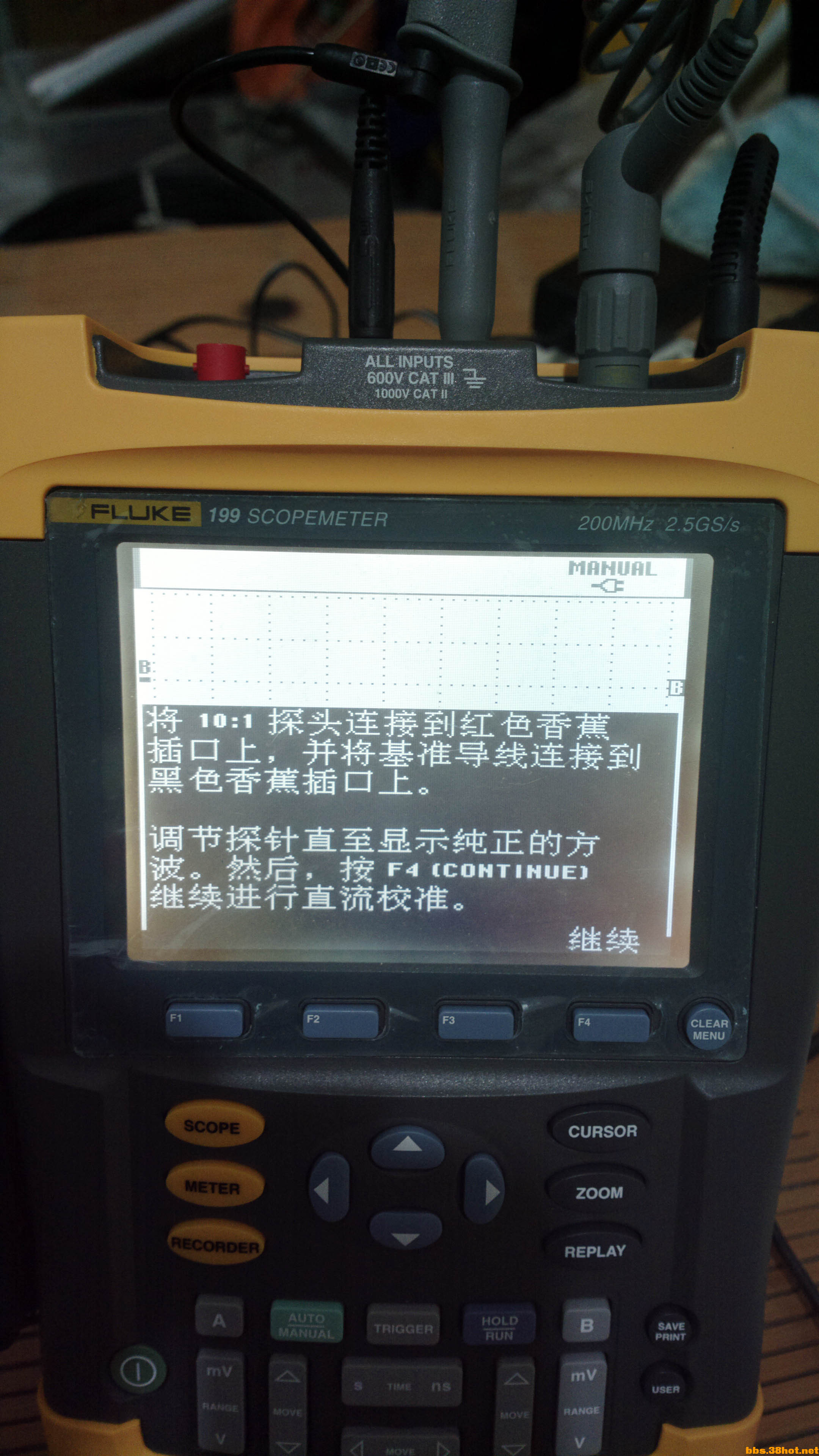

            2、看手册,要达到用户要求,需要校准红色和灰色电压探针的,我严格按手册提示校准,到这一步的时候,手册上说的:“知道屏幕上显示一个纯正的方波未知”怎么个方波怎么都不出来,我几乎把探针上的微调反复调过,偶看到期待的方波出现,屏幕一直是这个样子:
校准电调不出手册中的纯正方波压探针
校准电调不出手册中的纯正方波压探针

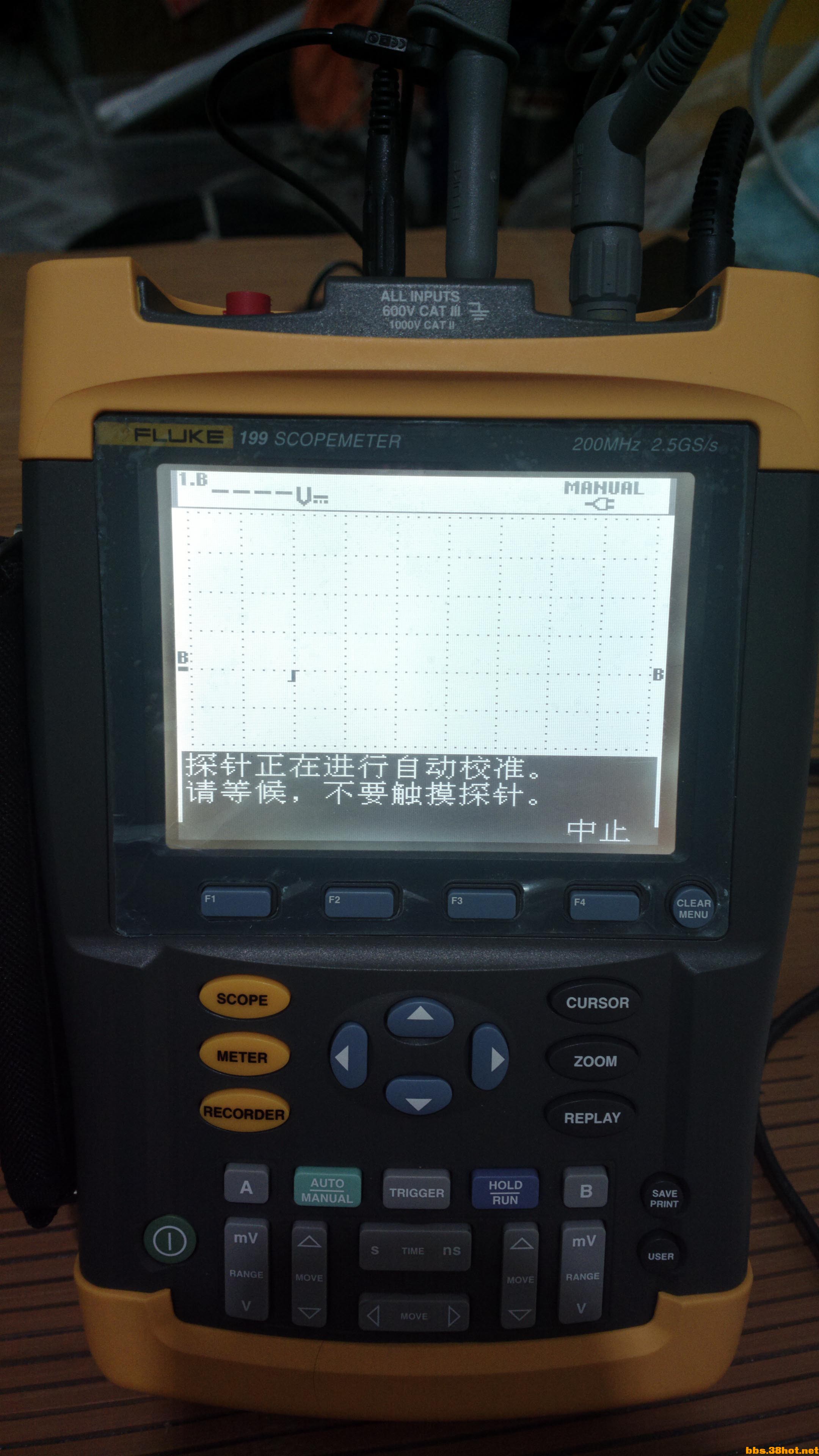

3、我跳过这个高频调节,直接进入下一步直流校准,直流校准是示波表自动进行的,但是表一直停留在这一步,不往下面走了,半个多小时后强制按停止键,提示说没有找到探针,这个怎么回事,是不是说明表的示波器部分有问题?
校准电压探针的直流校准都这里不动了
校准电压探针的直流校准都这里不动了

199没用过,只用过97,注意接地线,fluke的接地线,不一定在探头上
另外看波形,完全是直线,是不是通道设置到接地模式了?
 楼主| 发表于 2013-7-9 23:44:32 | 显示全部楼层
另外看波形,完全是直线,是不是通道设 ...
看手册,199的接地是在探头上的。通道设置在normal,这个应该没错。
不只是波形一条直线,电压和频率都不能正常显示出来,不知道是哪里操作不对,测量10V交流的时候,我是把接地夹子夹电源的一根线,探针几另一根线的,或者把接地悬空也不行
发表于 2013-7-9 23:44:59 | 显示全部楼层
直接按auto就行这样就是自动检测波形 要看好你的表笔应该是10倍衰减的所以要按下a键设置一下1:10那个档位就行了应该

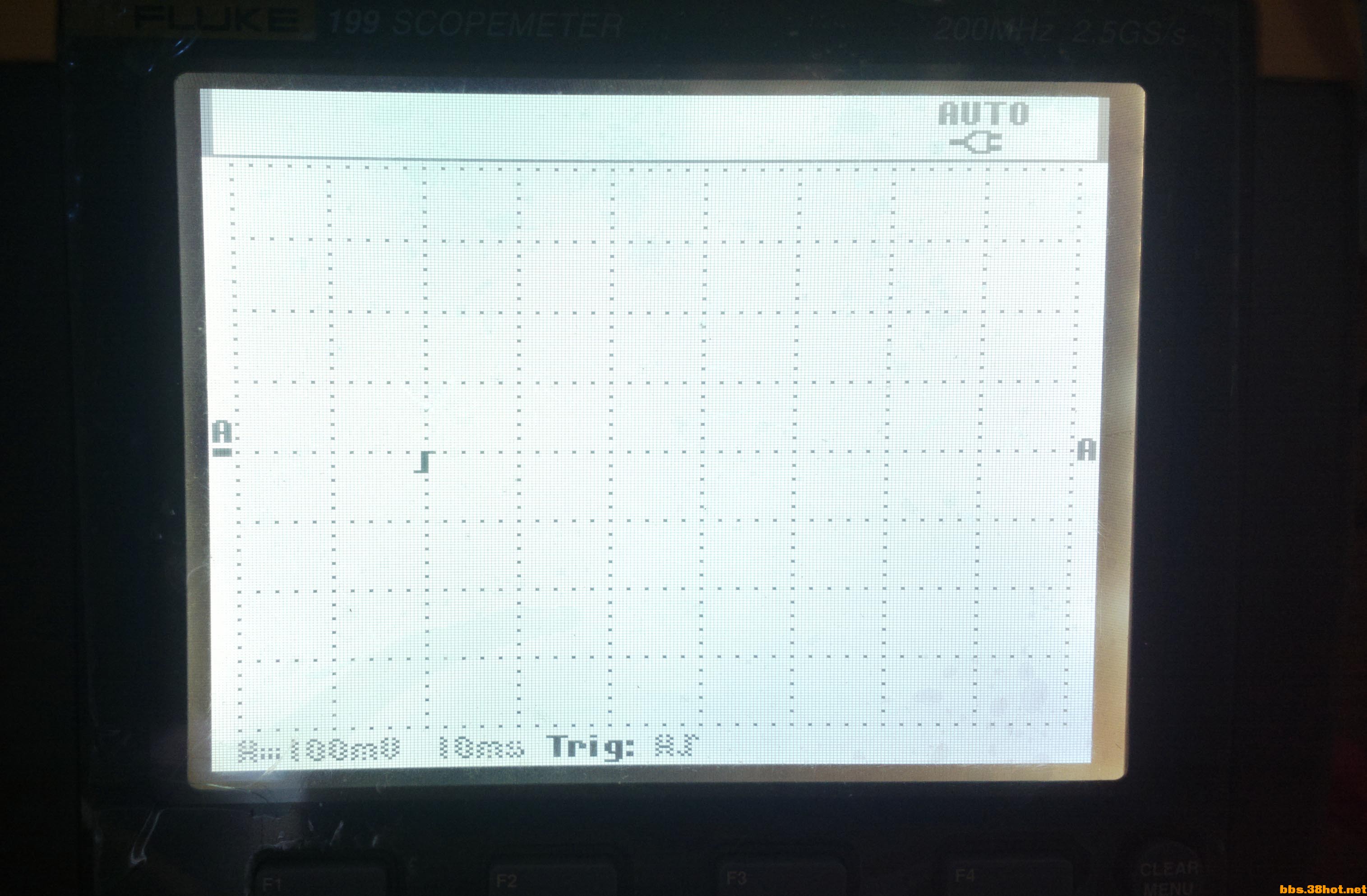

是啊按理说应该不复杂,我今早把表按手册说明重置测试仪:关闭测试仪、按住USER键不放然后开机,仪器响两声,然后开机,开机的画面和手册提示的屏幕有所不同:
        1、手册提示的是显示屏中间有一段不规则的线的,我的中间没有,是一段空白
        2、手册提示左下角的A=100mv   10ms应该是深色的,我的左下角的A=100mv   10ms 这个字符是浅色的
这个现象是不是说明这个示波器有问题?  恳请有经验的用家指点一下,急

你试试选择Probe on A下面Valtage,右边的Attenvation下面的Probe Cal,接法就是你那样,就应该有方波了,如果还没有应该是有问题了。
 楼主| 发表于 2013-7-10 17:05:15 | 显示全部楼层
wangyn0114 发表于 2013-7-10 16:08
你试试选择Probe on A下面Valtage,右边的Attenvation下面的Probe Cal,接法就是你那样,就应该有方波了,如 ...
这个试了,手册就是这么提示操作的,没有方波出来。经请教这表的资深人士,确认是表有问题,已经联系卖家退货
发表于 2013-7-10 17:27:30 | 显示全部楼层
LZ悲催了,估计是拿到被我退掉的那个199
我之前收的一个199也是这样。万用表部分OK,示波器不行。
一个通道无任何底噪,完全就是0,估计模拟部分完全拆除了。
一个通道有非常小的底噪,估计模拟部分存在,但是有问题。
LZ可以PM我卖家是谁,看看是不是同一个卖家
