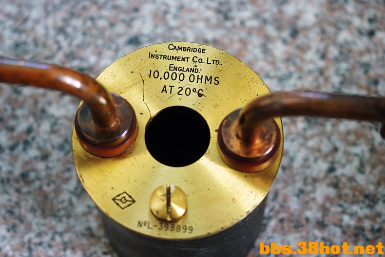

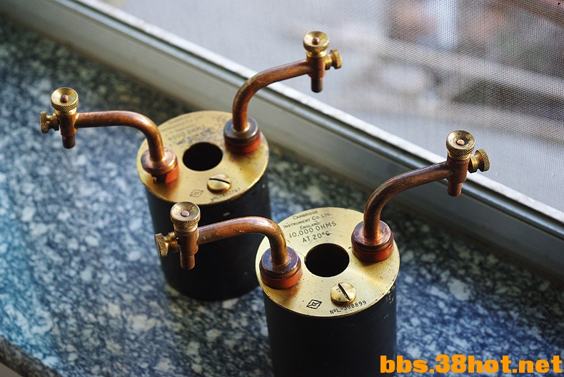

      好久没有玩基准了,偶尔来一下38度,居然就碰到了这3堆尤物。那性感、古朴的样子,一下就映入了我的眼睛,勾起了拥有的欲望,这个东西就是剑桥仪器公司的那个10K电阻。楼主一直在整套大甩卖,本人只对那10K情有独钟,这玩意买来就是放桌头当花瓶摆设收藏的,整套没意思,这么多还占地方,于是跟楼主联系,是否愿意拆开单卖,历经了一段曲折之后,终于以1000元的价格购入,大半年没怎么在基准上花钱了,年底买一个当做是给自己新年的礼物吧。买了这么个美女,不脱光衣服怎么睡得着觉呢,于是再花300元购入那个破掉的1K,脱衣专用。
      今天上午到货了,看图:

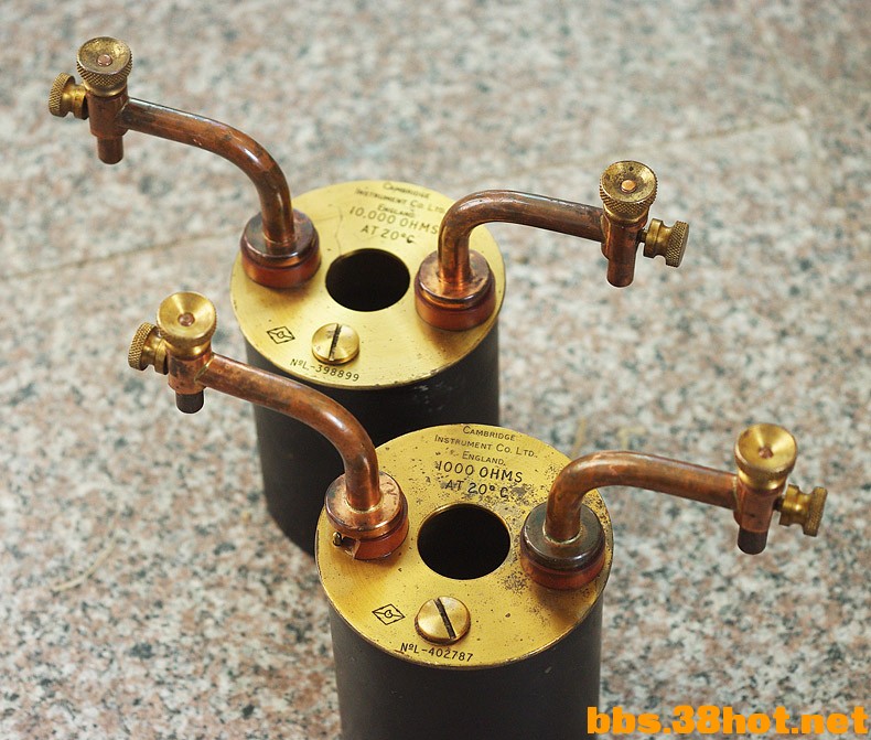

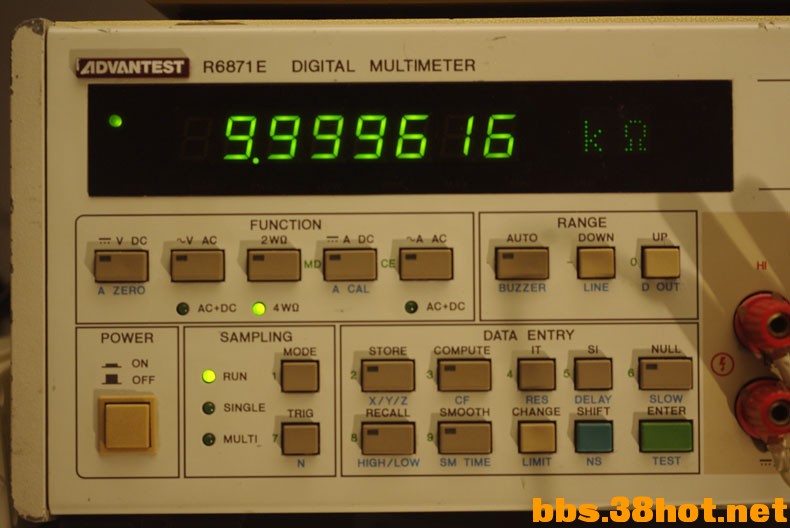

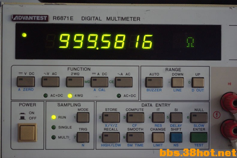

亟不可待的进行精度测试,早上冷,气温只有4度。
先对比6871的准确度,测试10K基准,偏低9PPM左右,抱歉,因为我的6871在做长期测试,夏天30度温度下校准的,到现在半年了,我想再测试半年等温度再回到30看看温度系数和年稳,就不校准了,大致就这个样,大家自己去琢磨。
这两个金色美女的情况如下,4摄氏度的气温。

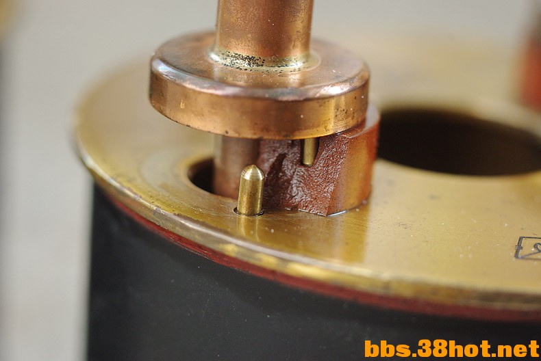

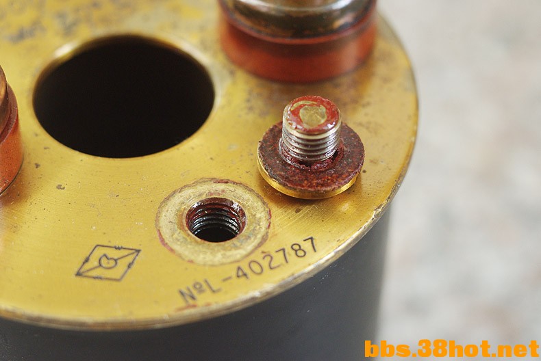

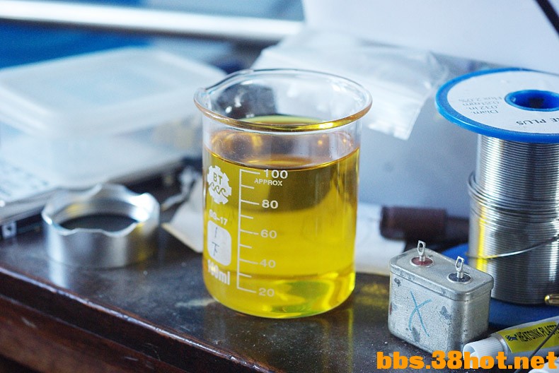

1K那个碎掉了,油露出一大堆,拧开螺丝,倒出很多油,郁闷,这油有居然是黄色的,难不成里面加了绝密配方,可以提高电阻性能?拿来烧一下,从燃烧的情况看,这个是矿物油,不是硅油。
破碎下来的用来密封的块状物,初步判断是酚醛树脂(也不能完全确定,又像是树脂和其它东西的复合材料),酚醛树脂是在1910年开始工业化生产的,所以这个电阻的生日应该在1910年以后,这个我有点失望,如果它是19世纪的产物该有多好啊,那可真是超级文物了。19实际末是人类科技突飞猛进的时候,微观和宏观的物理学成果开始井喷式出现。。。。。。。
****重要补充:今天把那碎掉的绝缘材料火烧了一下,确定不是酚醛树脂,是一种类似橡胶和油漆一样的混合物,远古“复合材料”。也就是说,这个电阻的出生年月可能会在1910年前
用酚醛树脂进行密封,大英帝国的脸面都丢光了!说明它出生的年代还是比较遥远的,要是到现代,什么材料不能用啊!怪不得正常的那个10K也有漏油的迹象。
灌油的螺丝,用的密封垫片,居然也是复合材料,好像是油漆和石棉做出来的,密封不良,油会泄露出来一些,可怜巴巴的,什么材料不能用啊?要是现代我们这些土鳖也用上特佛龙了。
 楼主| 发表于 2014-1-24 18:58:58 | 显示全部楼层

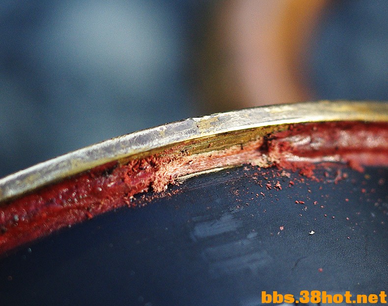

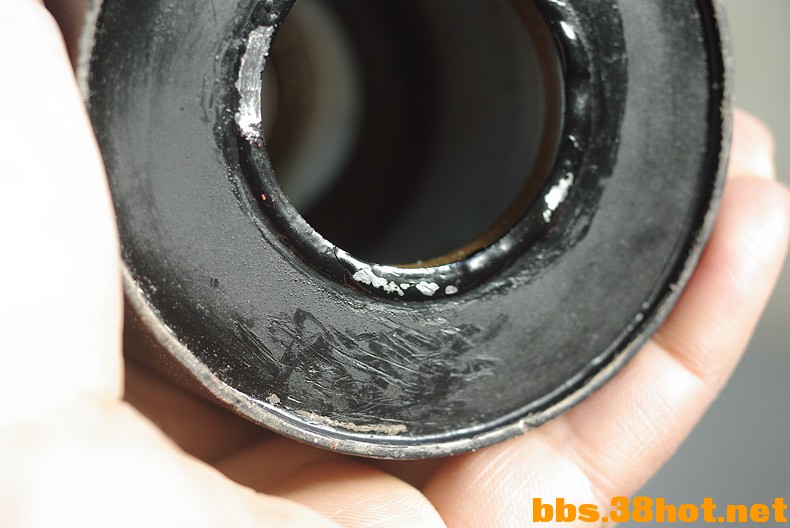

罐体貌似整个都是锡封的,比如这个底部,里面的各个连接处都是锡封。
但是最上面的连接处密封居然是油漆!我倒。。。。。。。

为了观看内部结构,这个1K电阻即将离开人间,到极乐世界去了,兄弟俩再来合个影留念一下吧[s:82]

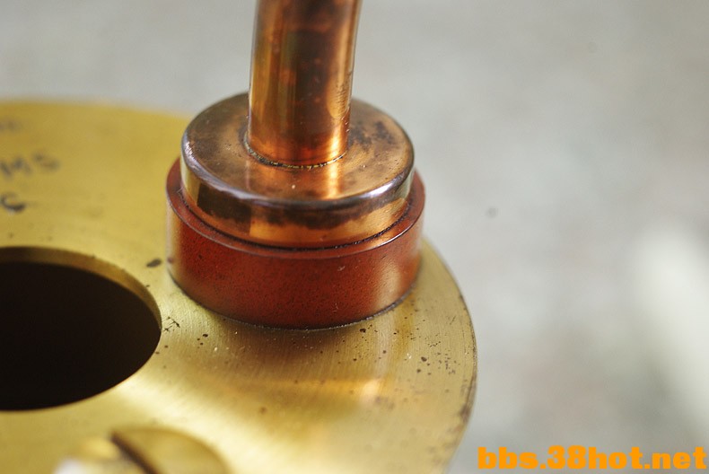

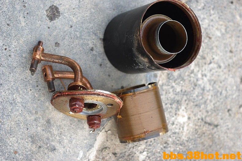

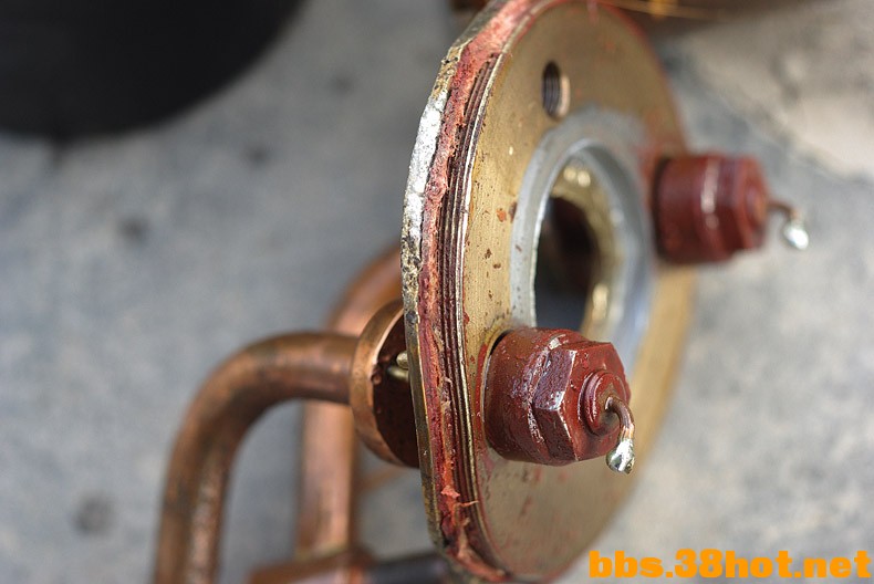

本来考虑用加热熔化锡封来拆解的,就怕里面双层结构,爆炸一下,那就要到医院里去过年了,于是决定用万能的榔头,几锤子下去,开了,原来,那个油漆封的地方还是用和油封螺丝一样的材料,而且是螺纹拧起来的。外面再涂一层油漆加强密封。再看看铜拐杖的里面,为了加强密封,居然用油漆涂了那个螺丝和酚醛树脂垫!时间久了油漆肯定要老化,密封不良,怪不得漏油了!还有他们不怕油漆里面的物质对电阻的伤害?那油的黄色是不是油漆里面出来的?一连串的问题,但是我们真的不能怪他们,那个年代,材料没有现代多,不容易啊。
里面的情况,就这样了,电阻丝被“紧紧”地绕在一个黄铜圈上,里面一层玻璃纤维布绝缘,为什么不绕的松一点呢?如果这个黄铜材料和电阻丝热涨系数不一样,那就悲剧了!

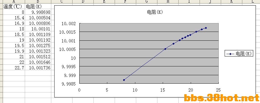

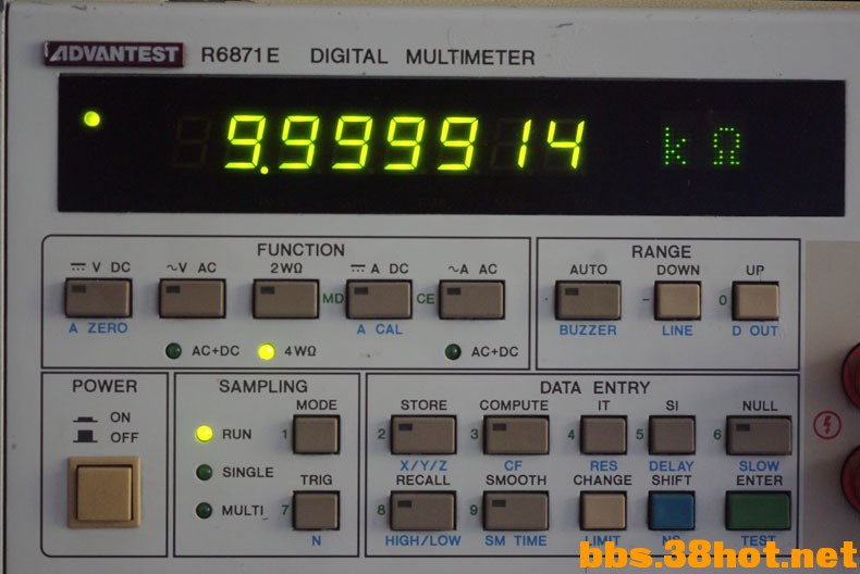

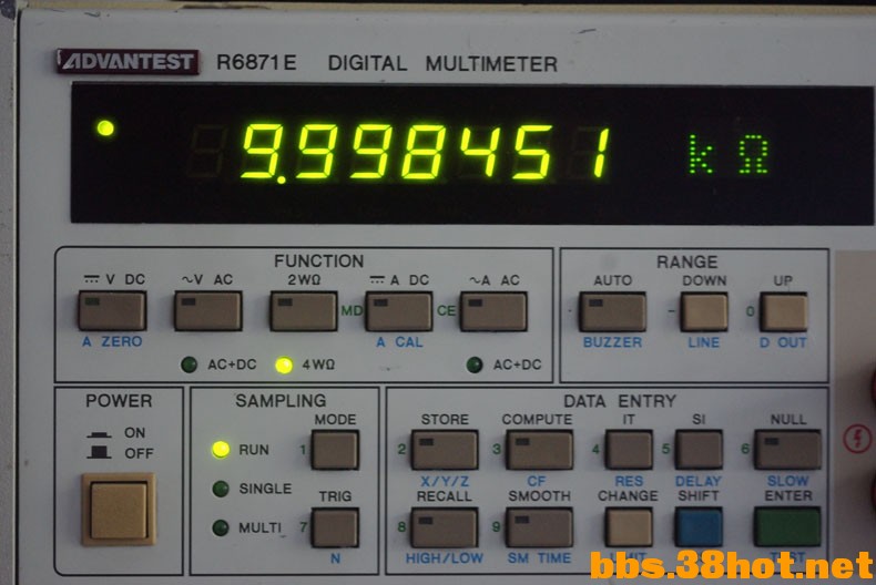

气温升到了11摄氏度,相比上午增加了7摄氏度,新的测试值出来了,在4-11摄氏度这个温度区间内,温度系数大约在20PPM/K左右。预计在13摄氏度左右它的值将达到最最准确的10.000000000000000000K。到20摄氏度,预计它的精度将超出0.01%的范围,正超差。这个很正常,这样的粗陋的密封措施,就算加了油,也无济于事。
补充:1月26日,放泡沫箱内测试温度曲线。

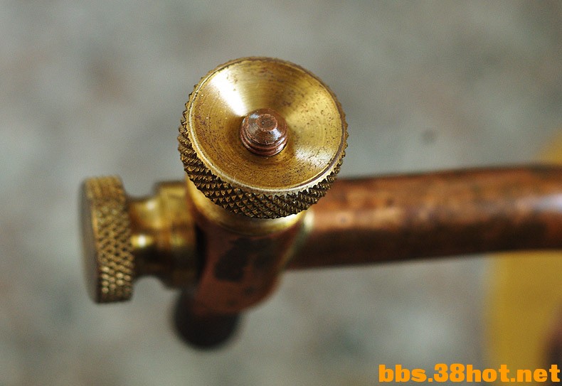

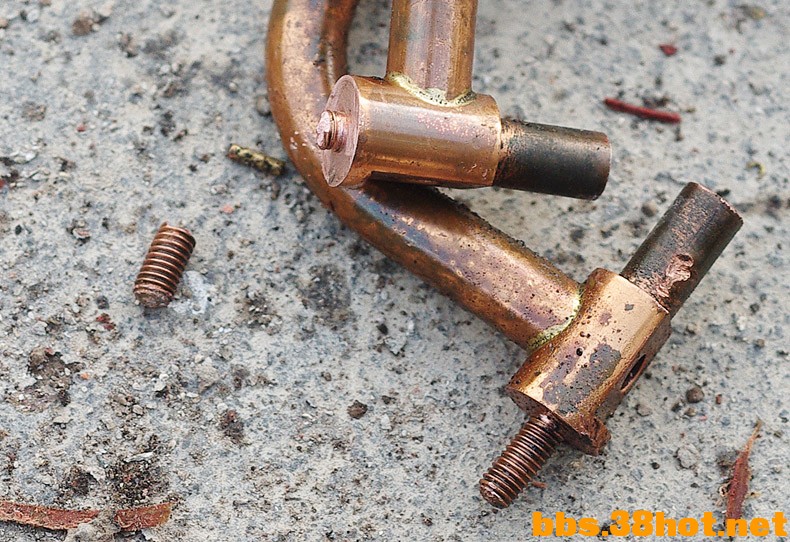

今天最遗憾的事情,我本来想把这两个拐杖拆下来,作为我自己DIY标准电阻的“拐杖”,但是榔头不争气,把一个螺纹柱子给弄歪了,我歪了一下想把它把直,居然断掉了,原来用的是碲铜!

油是绝缘用的吗?

详细的测试,有待以后有空并且条件适宜的情况下去做。现在暂时对它做出一个简略的总结。
这个电阻由英国剑桥仪器公司生产,查看该公司的网页,这个公司有100多年的历史,算的上老牌的了,但是从那简单的网页看,这个公司没落了。查了很久也没有查到电阻的资料。
从应用的材料看,这个电阻的生产年代比较久远,那是一个人类科技还不是很发达的年代,受限于技术条件,居然没有使用全密封技术,这个和国产BZ3相比,毕竟BZ3稍大的阻值就开始用全密封技术了,这得有差距!当我和卖家沟通的时候,我提到这个电阻不如国产BZ3,卖家很生气!但是事实就是事实,连温度系数都这么差,和BZ3是有差距的。为什么这么“尊贵”的电阻温度系数还有这么大?这个也不难理解,那是一个人类科技还不发达的年代,还是用指针表的时代!
作为一个收藏品,它是有价值的,楼主说这个是一汽出来的东西,因为解放后西方对我国实行技术封锁,所以直接购买是不会的,应该是民国的时候就在我国了,或许是留学生带回来的,也可能是日本的关东军投降后遗留下来的。我对它的猜测和评价就这些了,剩下的就大家发言吧。
我打算把剩下的这个10K放到办公桌上,没事就用布擦一擦。作为装饰品摆设了!
最后,再来一下性感特写,古朴的美。

绝缘不需要,气体也可以绝缘,主要是为了散热,防老化。
