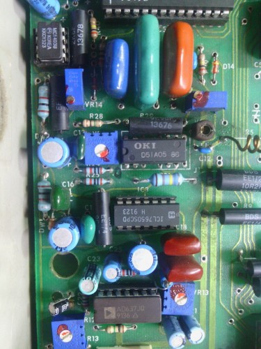

一台用7135的台表前几天修好不开机后,使用中发现测试数值在开机时和开机后一段时间测值不同,仔细观察后发现是7650零点漂移,最大时±4个字,因为2V基础档归零,测值不变,是什么原因?调整归零电位器,过会儿又变了,7650品质不良?还发现测试完马上短路两表笔,有时要好几秒才归零,有时马上归零,2V档没这个问题,又观察了一天,并托两个斩波电容和积分电容都换了,现在发现200mV档,2v档正常,测试一个小时一切正常,20V档和200v档测量一个小时后短路表笔,尾数升到6-8,继续短路表笔,数字又慢慢回零,要半个小时左右,短路表笔不测量,数值一直为零,测量电流档,2百微安和2毫安档正常,20毫安档,2百毫安档和电压档一样不归零,晕了,这是什么原因,也不像7650的问题,等高手指教

7650是斩波稳零型,更换下那2电容试试吧。你这4个字是多少?你确定不是衰减网络的漂移?

那两个0.1微法的电容,换了也不行,测试完要好几秒钟不能归零,应该不是衰减网络的漂移,我调整好后,只要减去不归零的数值,电压电流电阻测值和我的五位半对比是不变的,比如短接表笔后显示0.002,那原来测的1.0003就测成1.0005,有时候还根据零值变化,这个零值感觉就像电容上的电压加泄放电阻一样,测试后短接表笔,慢慢归零,有时还不归零,

试着把7135的Cref,Caz电容也换掉试试

用酒精洗洗pcb看看

整个主板都洗过了,7650连插座都拆下清洗了,还不行

电路板,封漆可能会好点
发表于 2014-6-27 17:46:35 | 显示全部楼层
我用AD515 积分测运放的IB,电路板没洗时,不装测试运放(相当于测AD515的IB),结果为2na  酒精洗掉松香,变为750PA,还是远大于DATA SHEET 。最后用超声波清洗机才行。(酒精不纯,也有残流物)

我用的是99.9%的酒精,没有超声波清洗机,我怀疑7650品质不良,开机不归零,要几分钟才归零,开机后一个小时机内温度升高零位又往负电位漂移,但200mV档测量不变,2V档不变,20v档慢慢升高到尾数加3个字,回到200mV档显示有8-9个字,短路表笔很快回到3,2然后最后一个字要十几分钟才能归零
