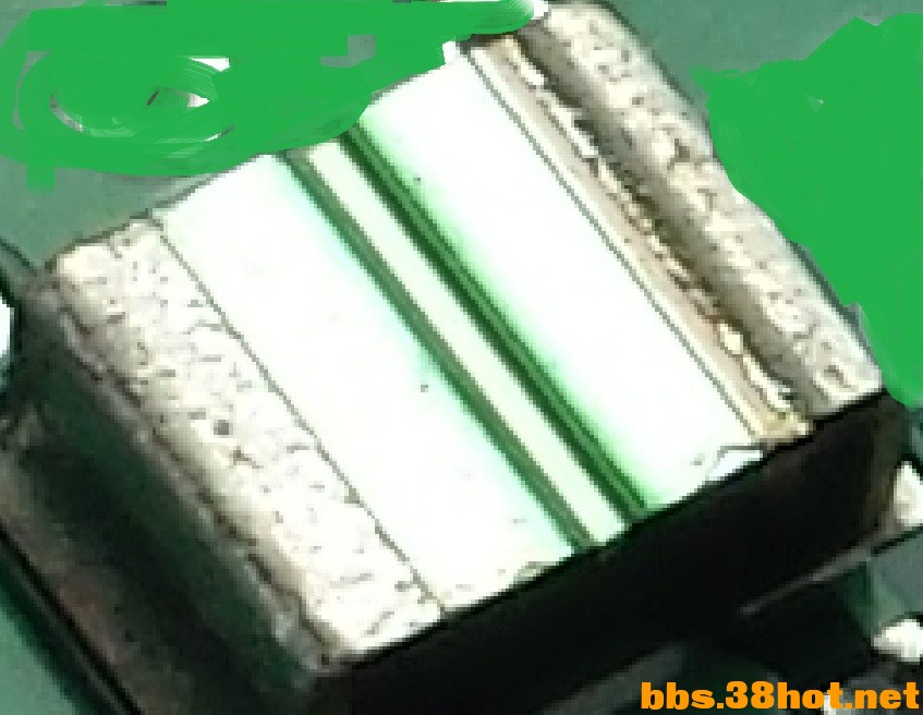

请问各位大虾,有没有认识这种电容的,是什么类型的?哪家厂家生产的?
我查了主要的做电容的厂家比如AVX,TDK,都没发现这种电容。

贴片薄膜电容。松下就有

这种电容热风枪一吹就坏

切糕电容吧 外面无浸渍绝缘 不知道为什么这样做

牛,松下的确产这种电容。而且比较贵,同样容量耐压比MLCC电容贵不少。。。。。。

要是包环氧了。外形就不规则了,PCB贴装很难的

那平时都怎么焊接的?

最好烙铁焊接,但是焊接时间不要太长,尽量缩短焊接时间
