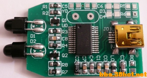

本坛购买的“福禄克USB_IR联机电缆组件板”
https://bbs.38hot.net/forum.php?mod=viewthread&tid=50651&fromuid=25532

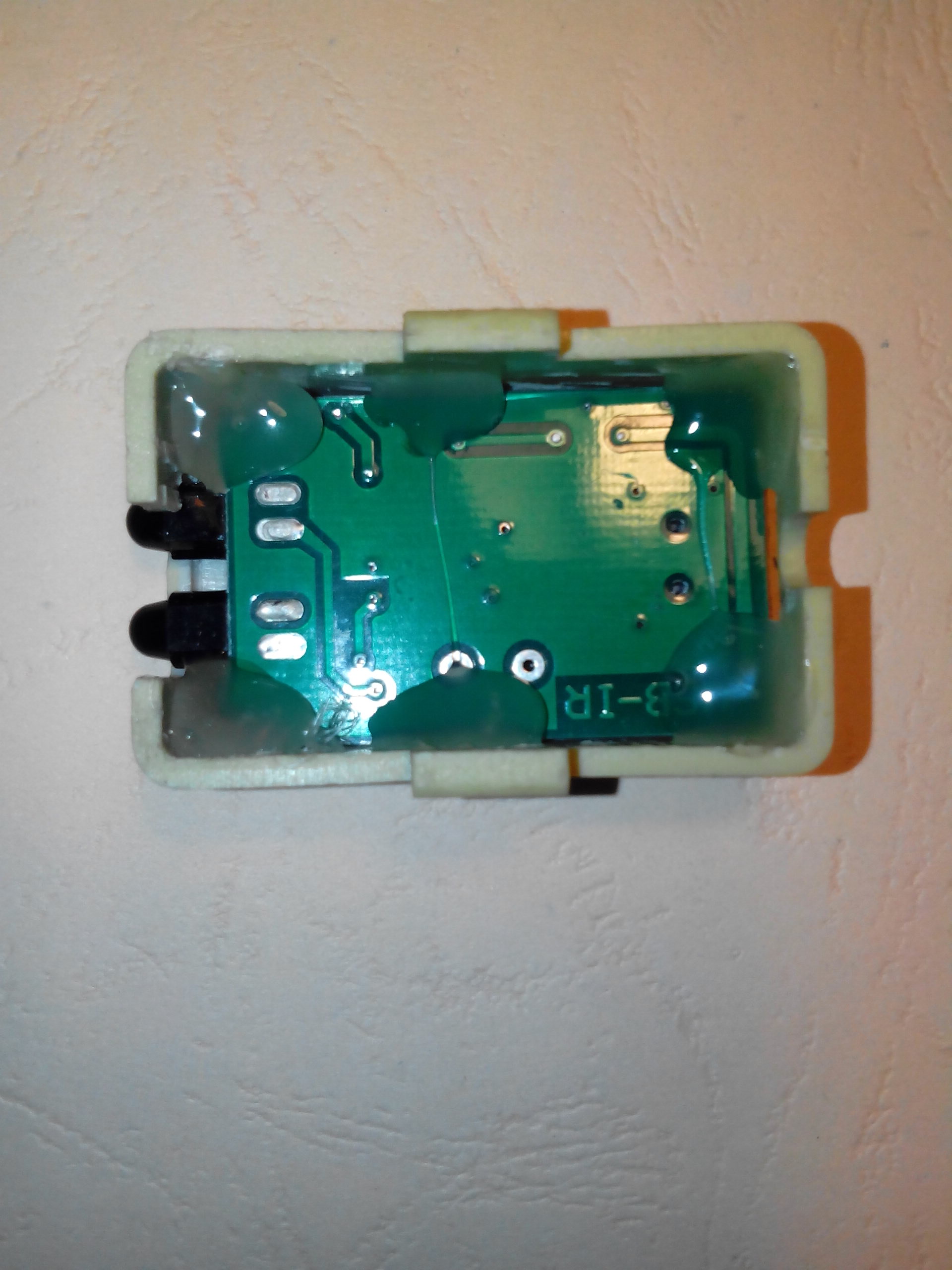

今天收到,先在电脑上安装了FlukeView(R) Forms 3.6软件,找了两根USB连接线;一根是移动硬盘用的,另一根是建行网盾上用的。(一头是标准的USB接口,另一头是呈梯形的接头。)此次建行网盾和移动硬盘连接电脑有反应。

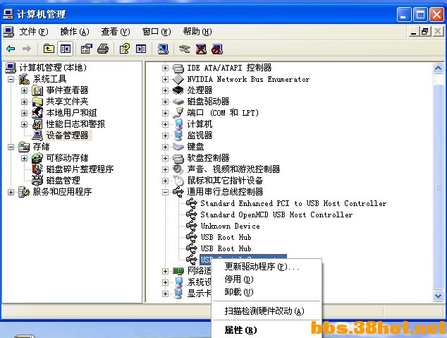

在组件连接电脑的情况下再安装FT232R USB UART驱动,(网上多有下载处。)在安装过程中有麻烦,所以细述如下。
在计算机管理—设备管理器—通用串行总线控制器—选USB serial converter单击右键,选更新驱动程序即可。

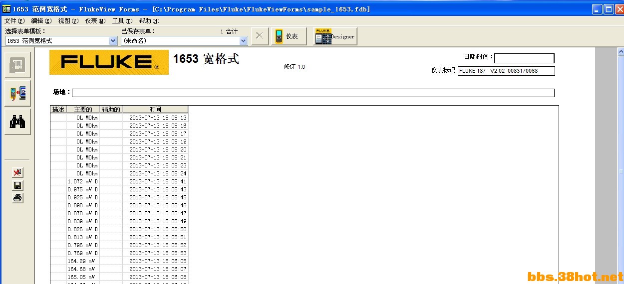

运行FlukeView(R) Forms 3.6软件,在com 3位置发现187。(这款软件还可看到鸡鸡的ID号哦[s:38])
那天有空给组件板做一个合适的外壳。
最后再上一张软件运行图。

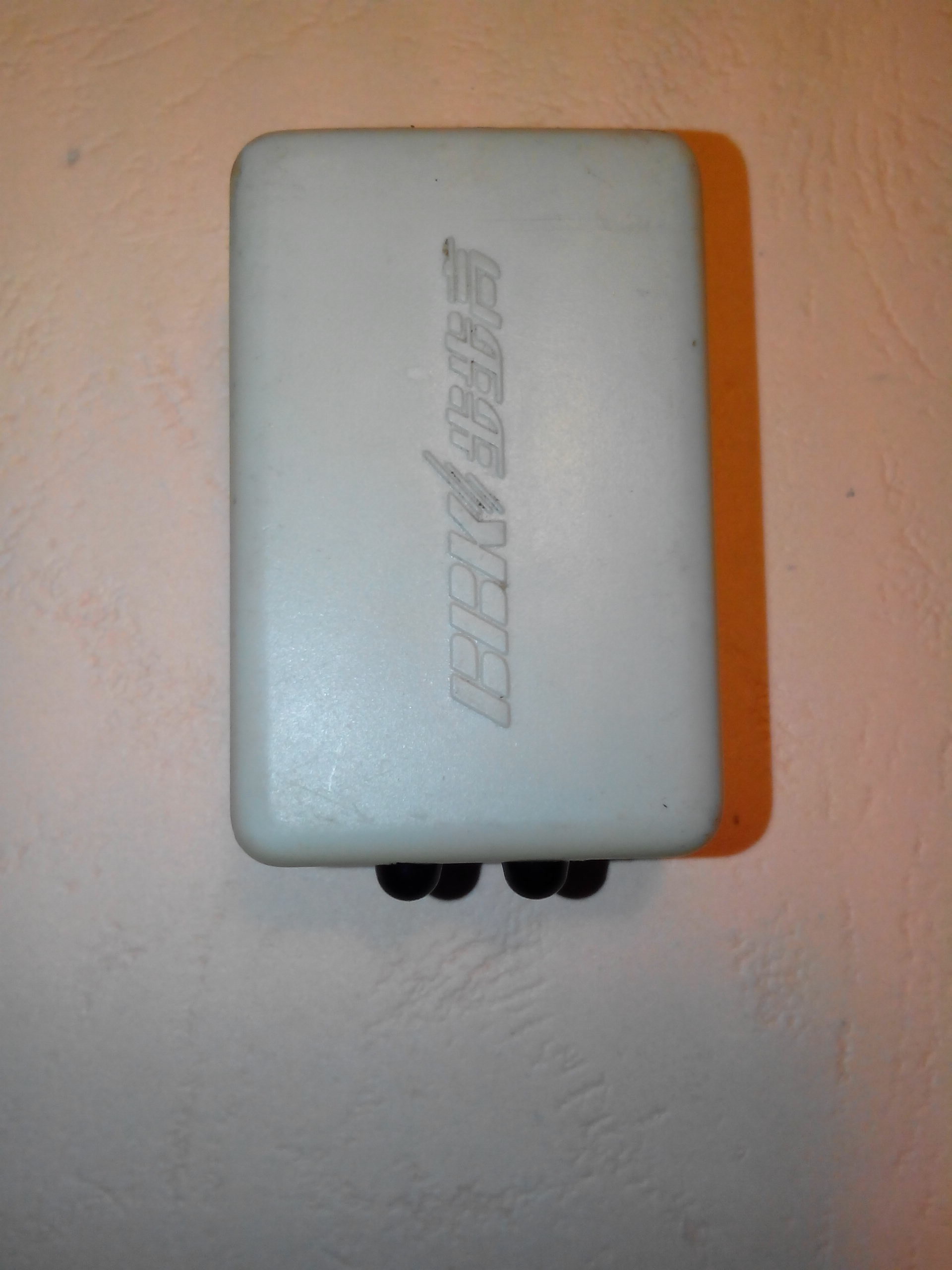

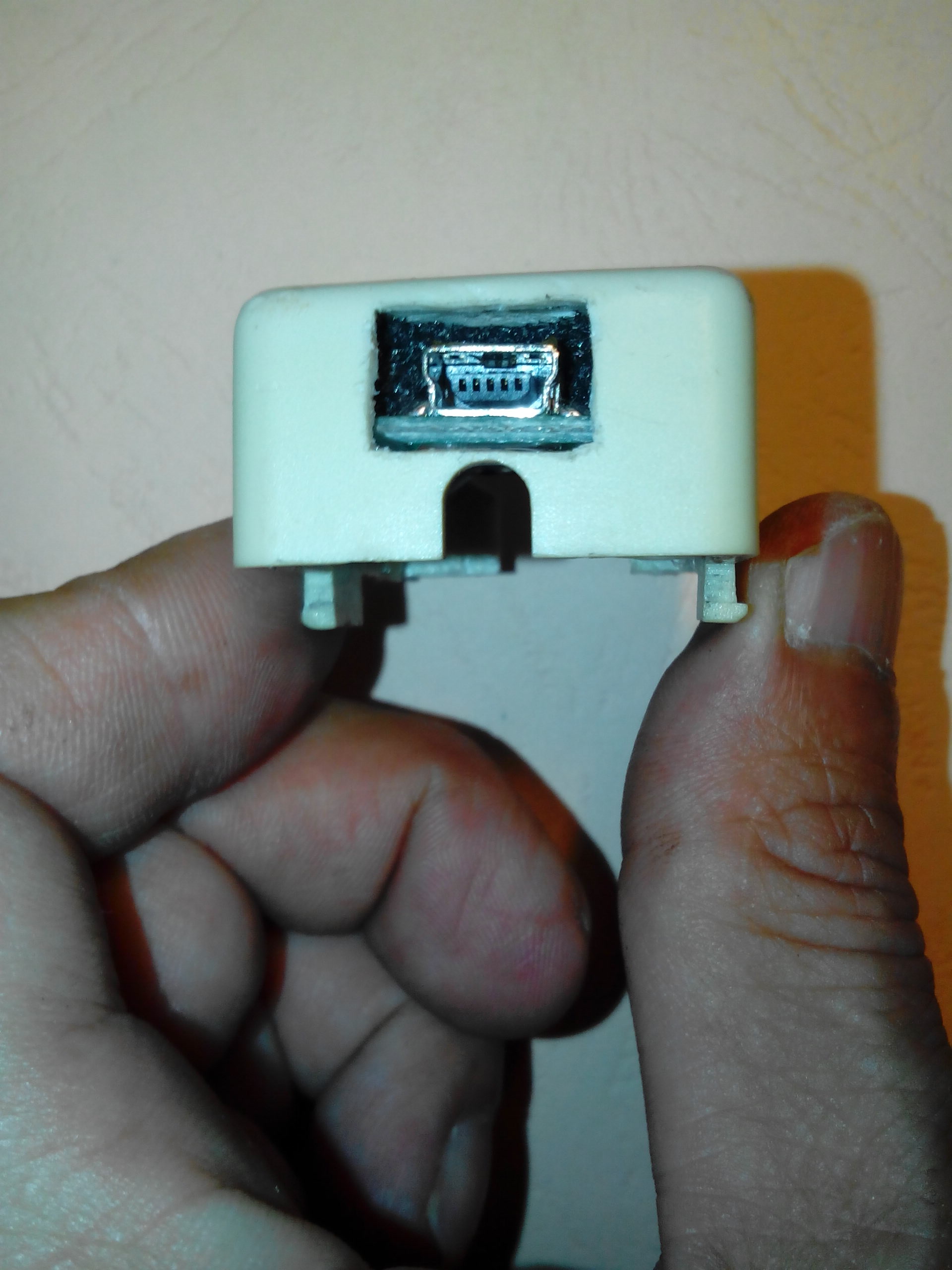

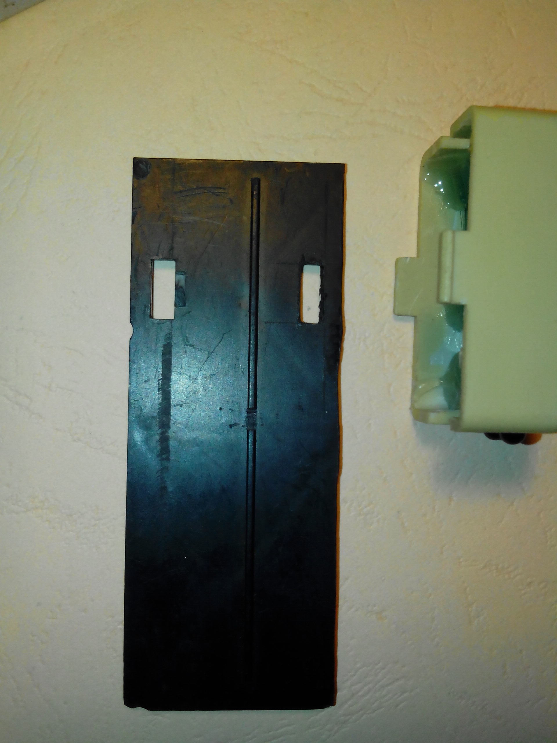

晚上才做好外壳,材料都很好找。一个是电话线的分线盒(刚好得装下电路板)与厚度小于5mm的塑料板。在分线盒两头合适位置开好孔;在塑料板上相应的位置(分线盒的锁扣)也开两孔,把电路板装入分线盒后用热熔胶固定,(注意电路板得元件焊接面与万用表表面一致。)反正是自己使用,塑料板与分线盒外壳颜色不一致就不管它了。[s:23]
 楼主| 发表于 2013-7-13 22:16:51 | 显示全部楼层
照片是用手机拍照的,又是光线差。就将就着看吧

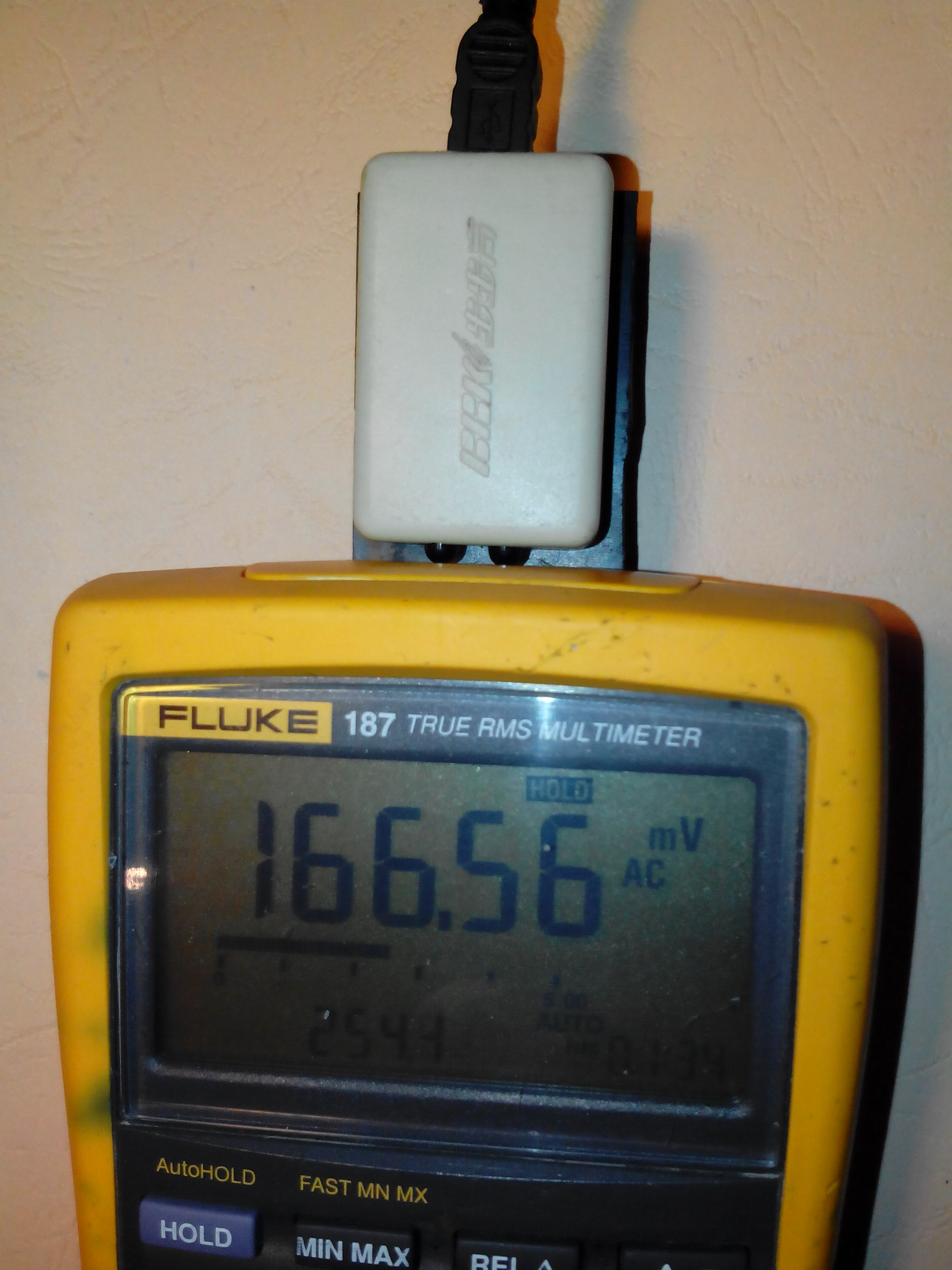

兄弟,你用表量过了没?
 楼主| 发表于 2013-7-18 00:42:42 | 显示全部楼层
ningmolove 发表于 2013-7-13 20:37
恭喜,我的在路上了,回来也试试187
你参考下这张图。

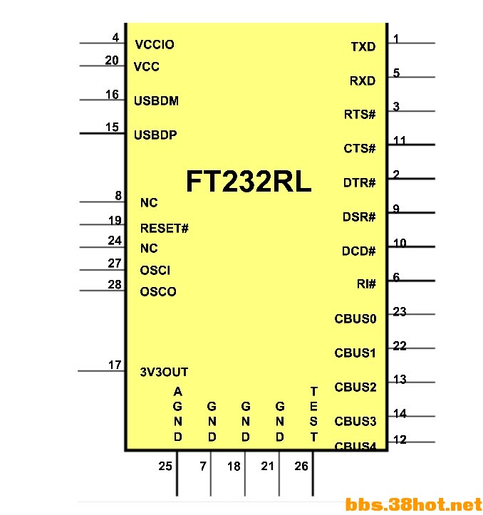

发表于 2013-7-22 12:16:24 | 显示全部楼层
PCB上有加LED的焊盘,用个共阳的双色管,我自己是用了391电阻做限流。
 楼主| 发表于 2013-7-22 17:57:35 | 显示全部楼层
有数据传输时发光二极管就闪烁;肯定很炫目吧?
我没找到微型管没装发光二极管。

发表于 2013-7-22 22:07:42 | 显示全部楼层
限流电阻应该有误,一般红色和绿色的LED工作电流是不同的,绿色LED应该小于470R。
